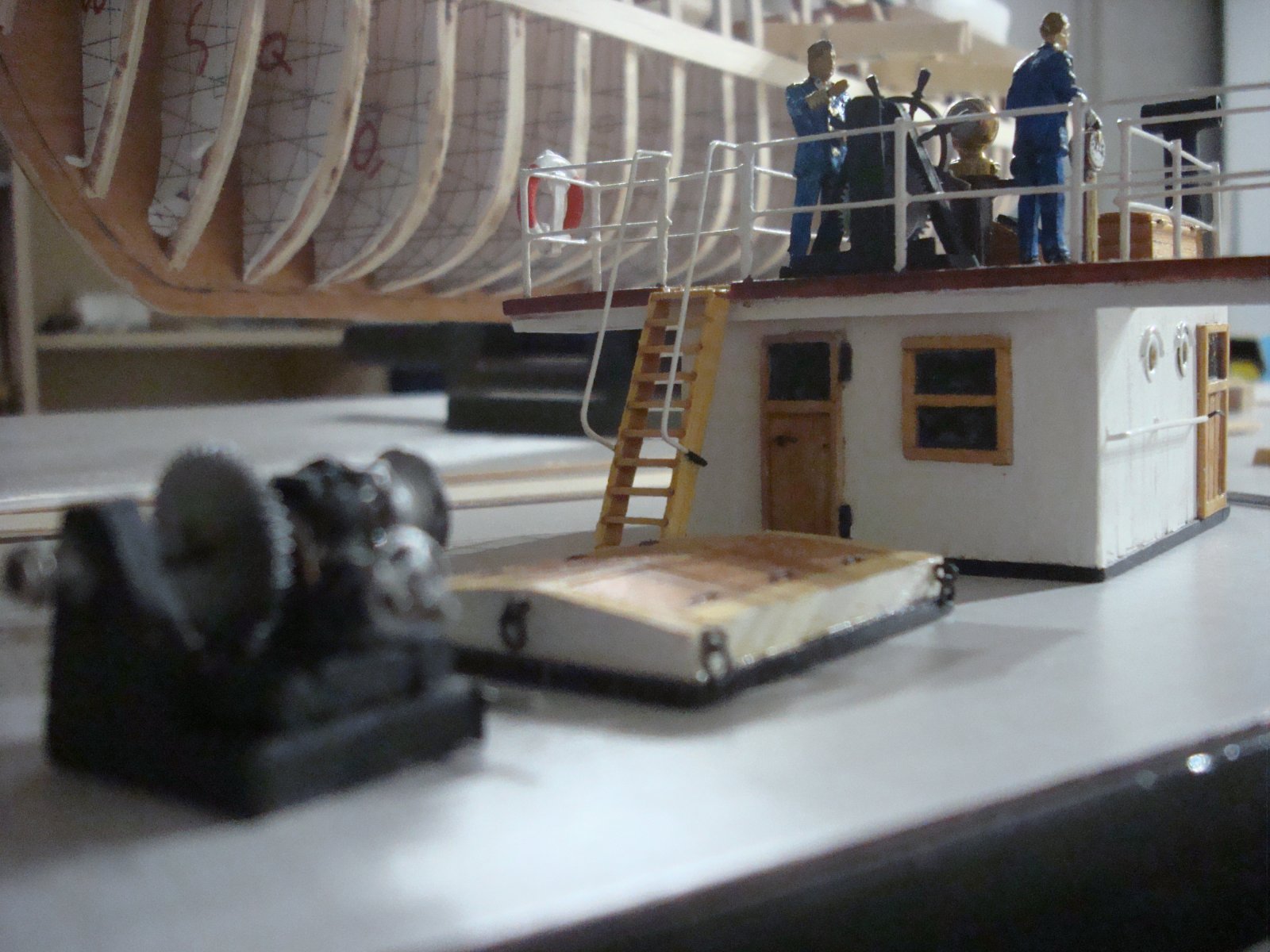

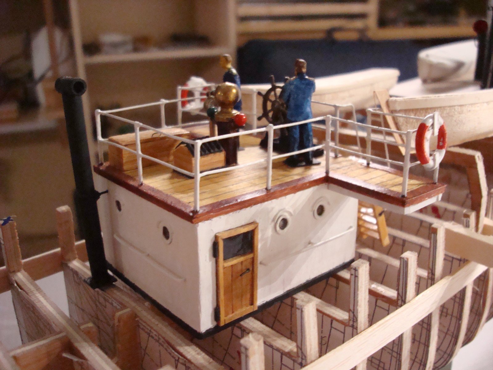

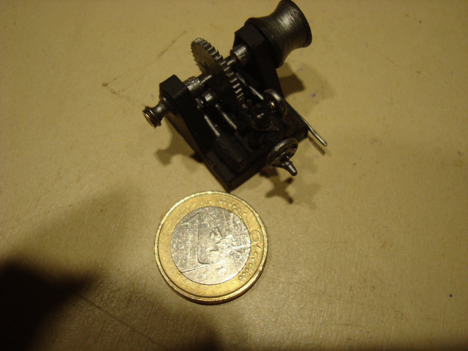

    Ben begonnen met de Belgica, mijn tweede model , nu voor mijn persoonlijke verzameling.
    De Belgica was het eerste expeditieschip die de Antartica overwinterde.
    Samen met de romp maak ik de andere onderdelen, stuurhuis, stoomlier, enz.
    Dat heeft verandering in het soms eentonig werk .
    grt
    Ward

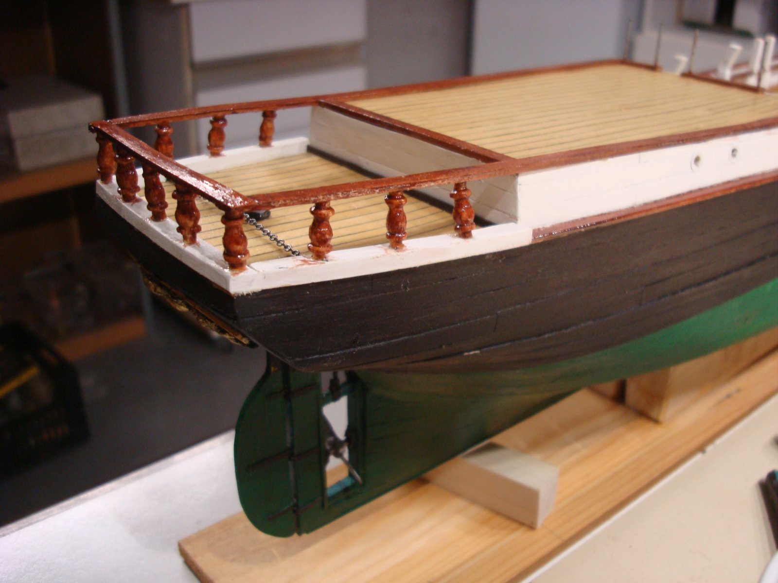

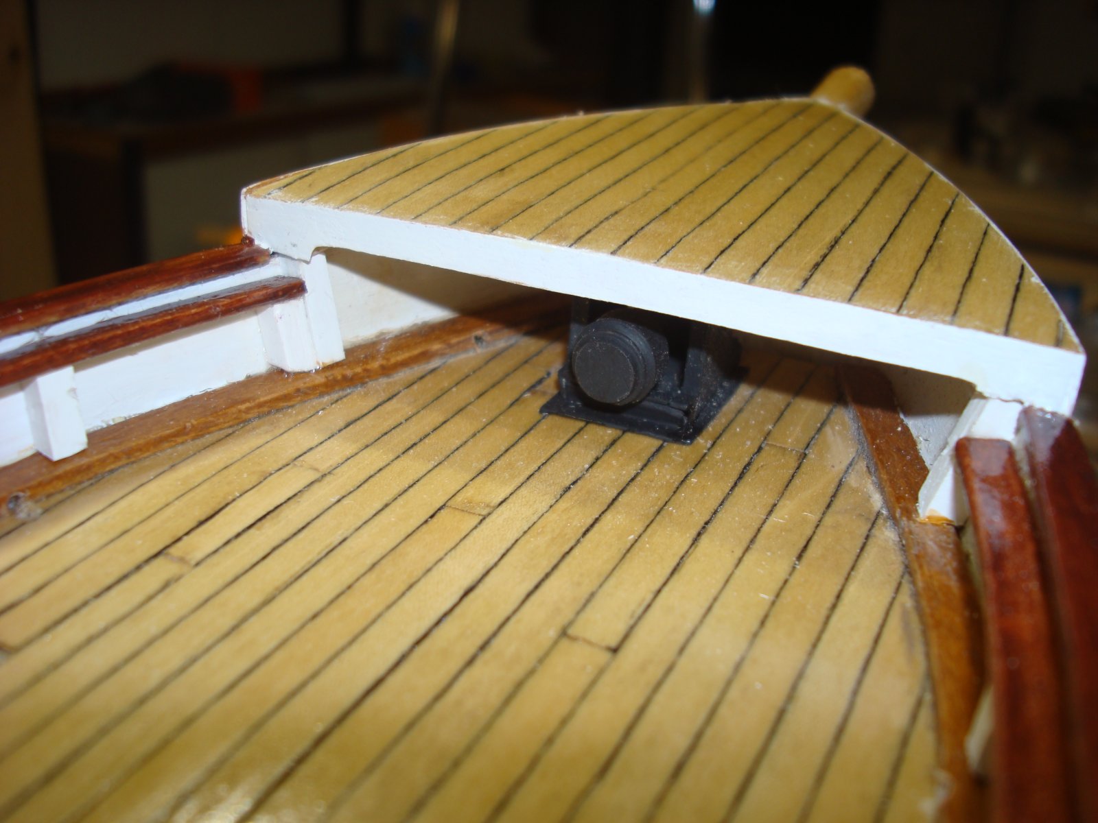

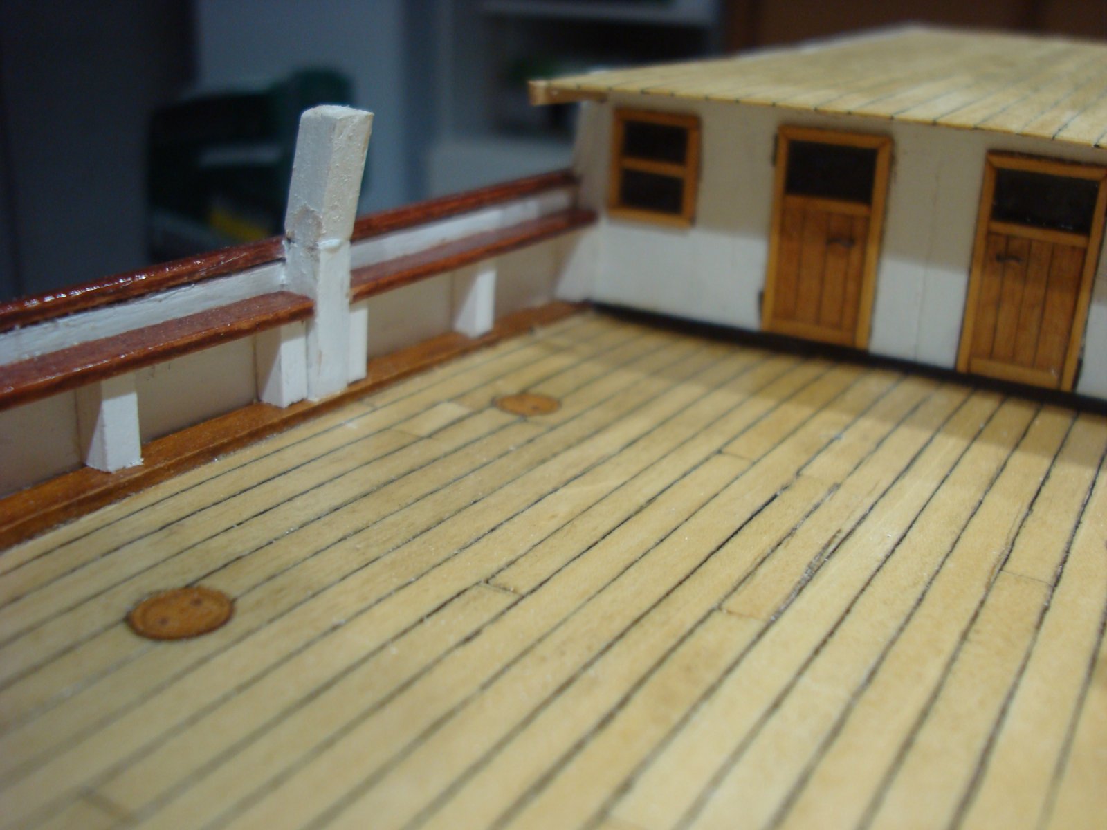

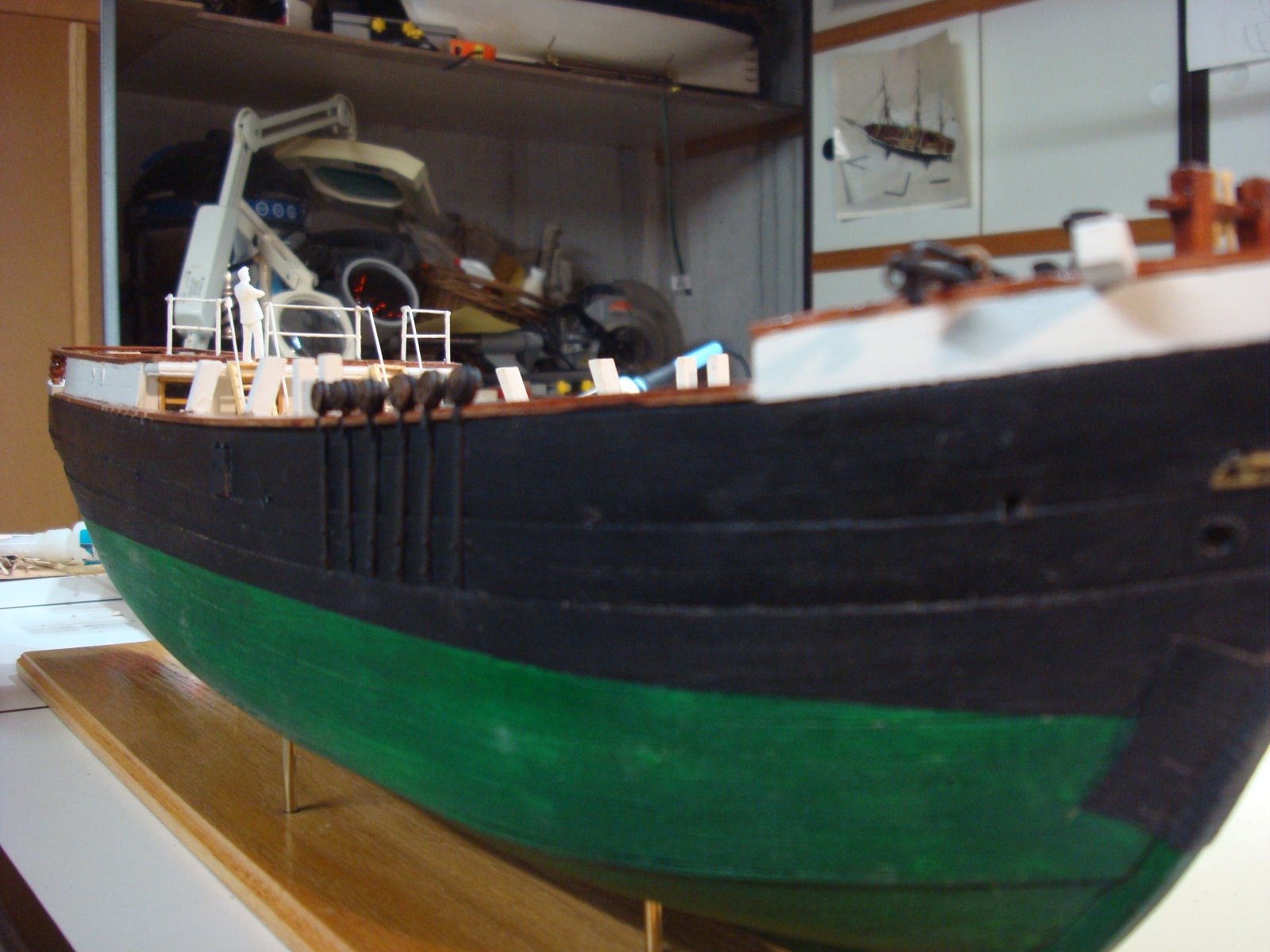

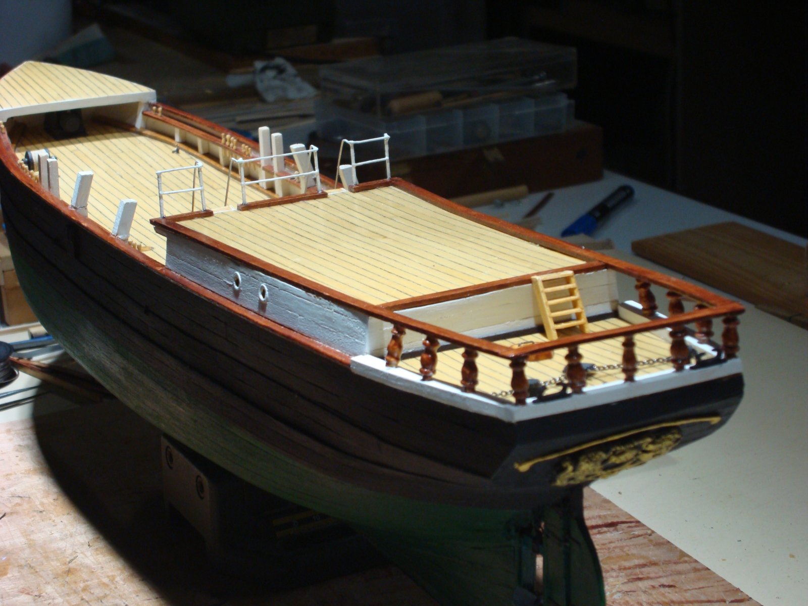

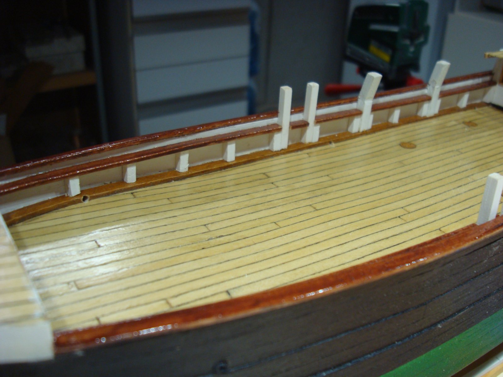

  6. ward
    ward
    Lid geworden:
    2 jul 2006
    Berichten:
    132
    Locatie:
    Roeselare (West-Vlaanderen)

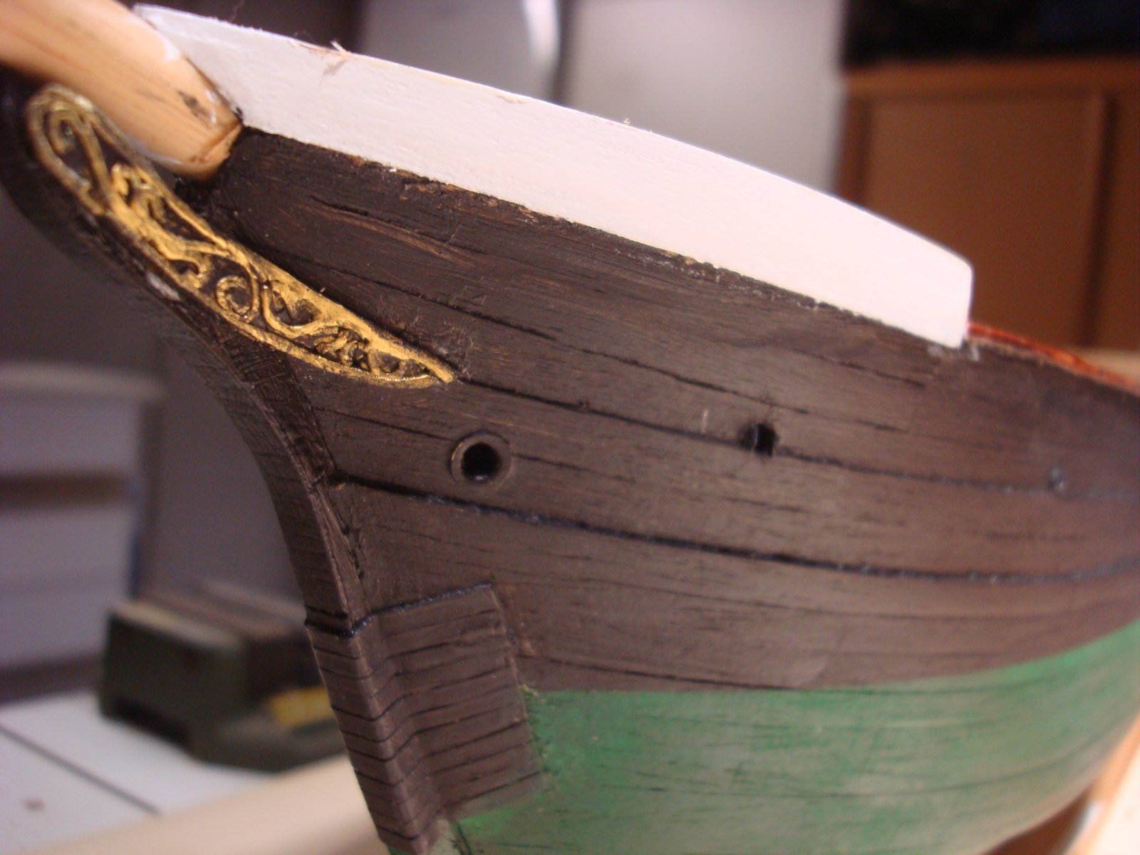

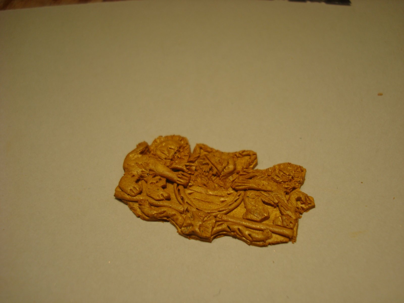

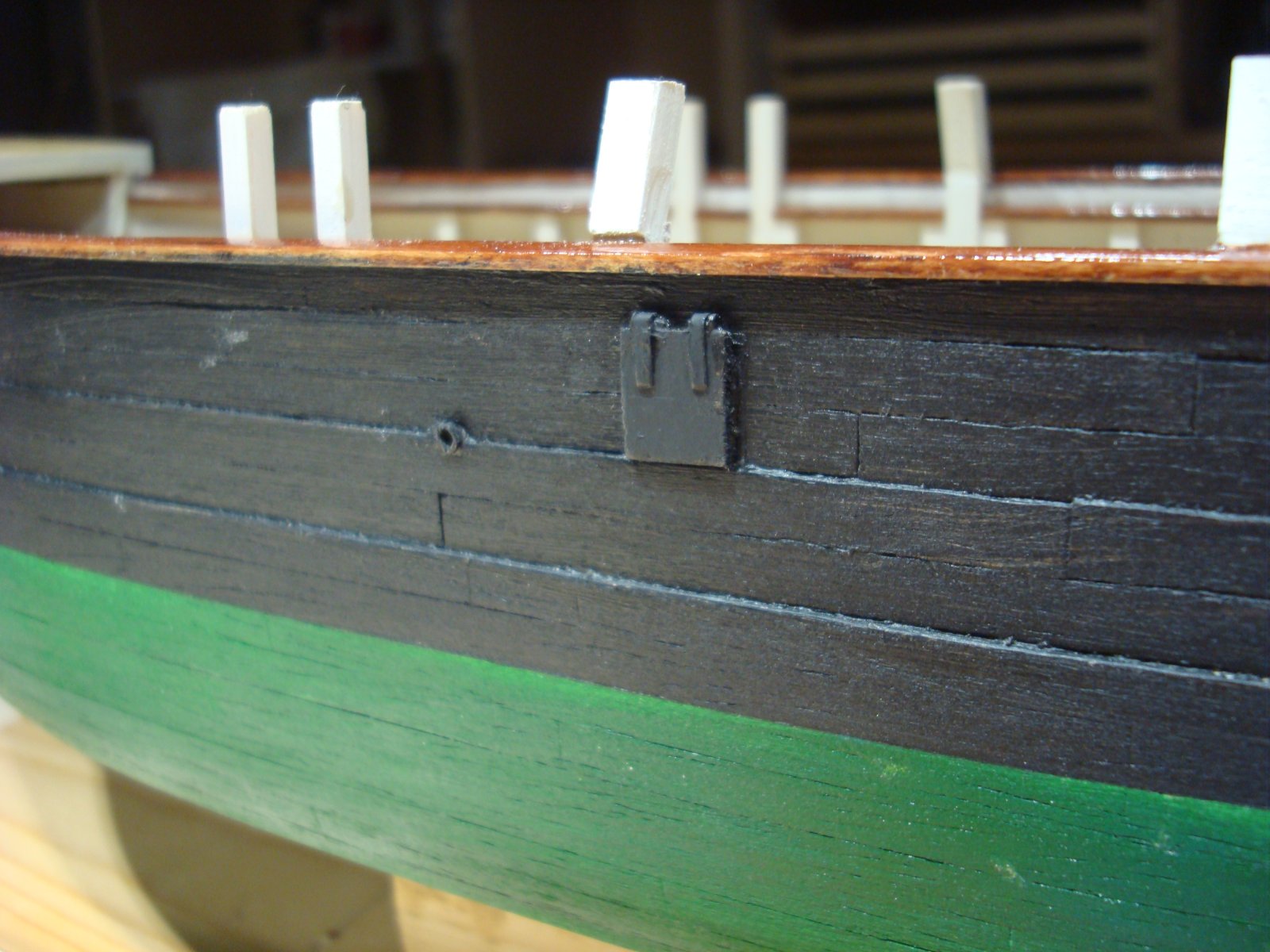

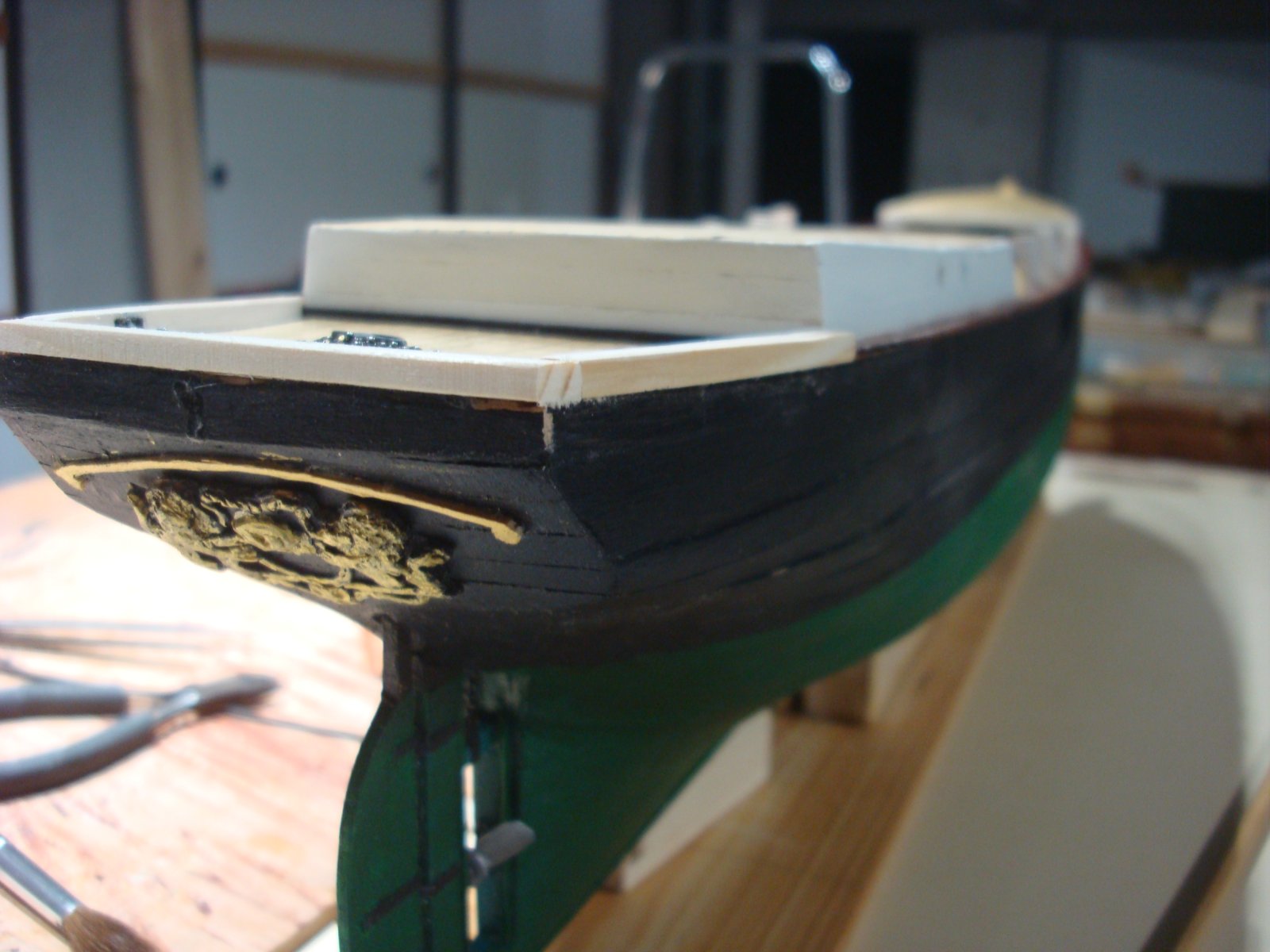

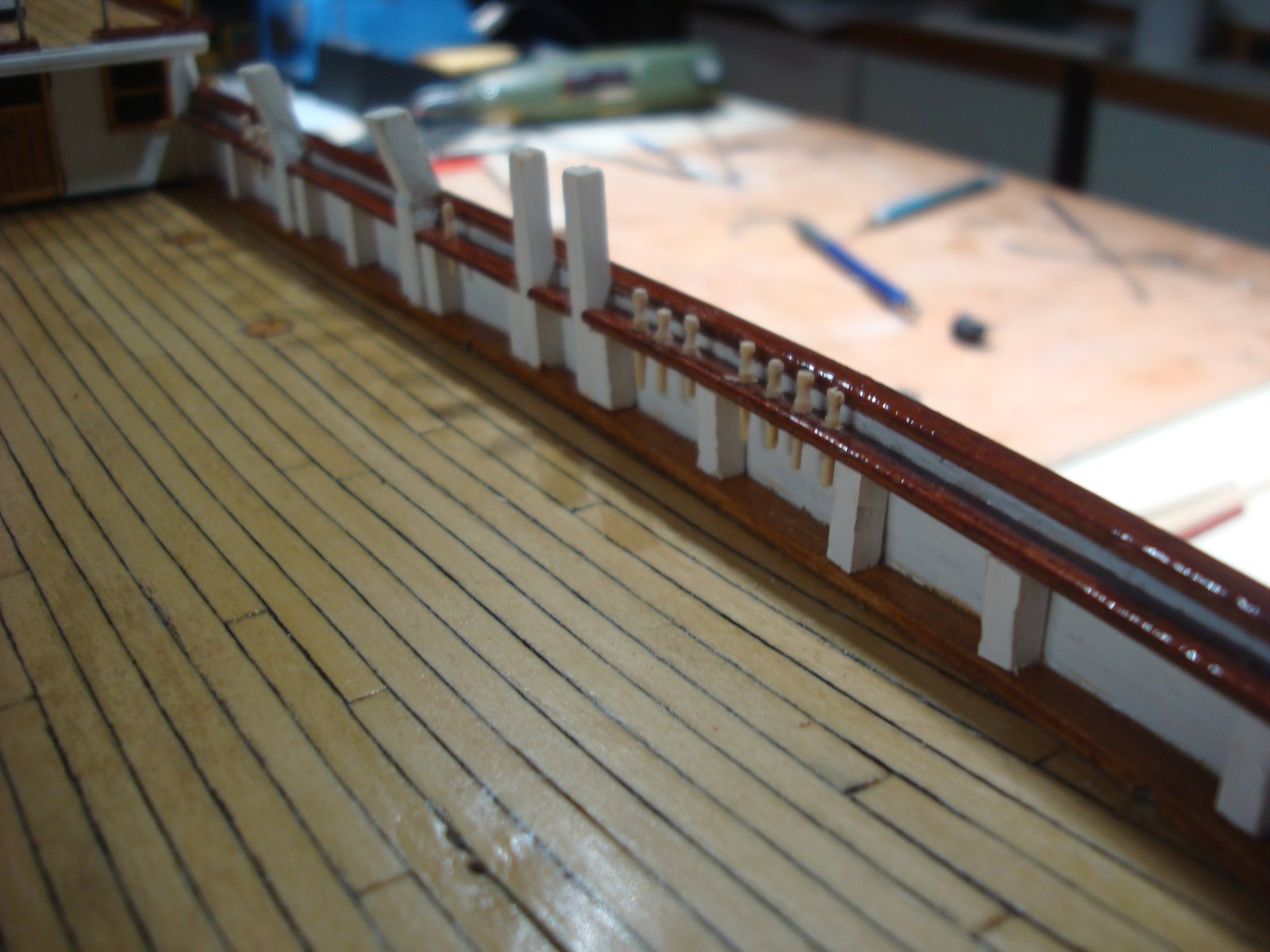

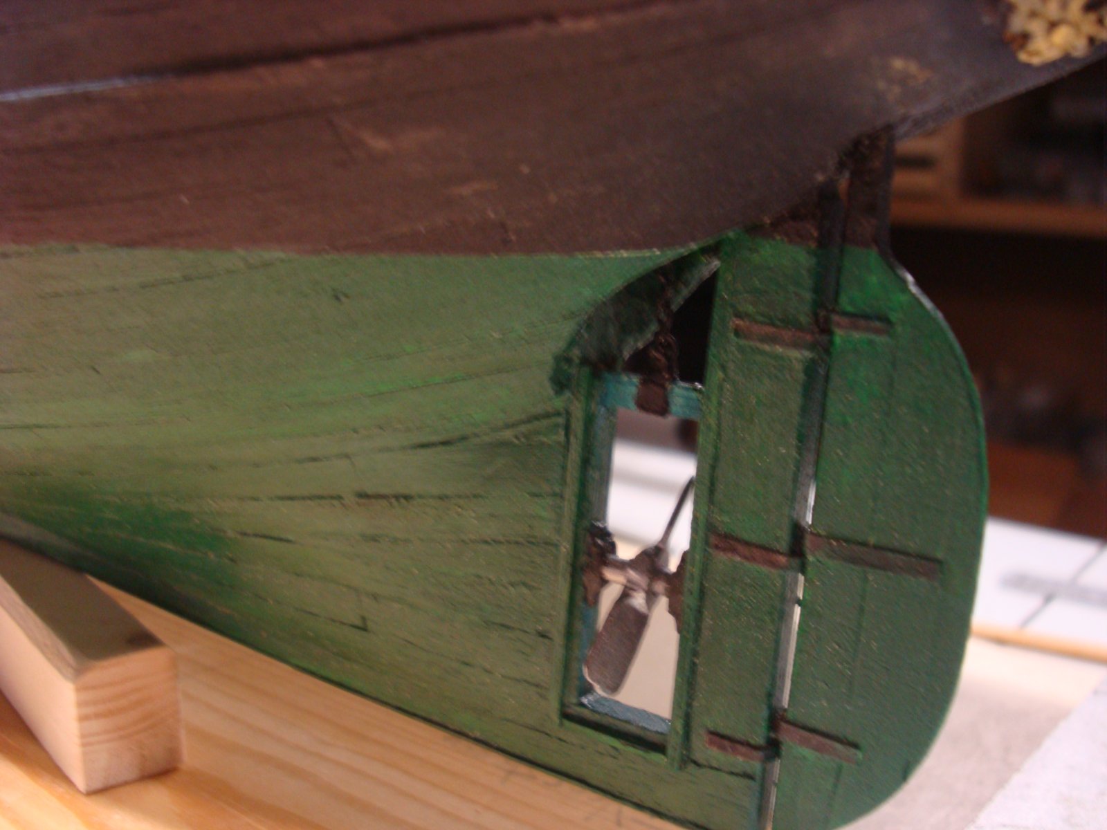

    De romp, afwerking met kleine onderdelen. De schroef uit Zweeds staal, vandaar de metaalkleur Deze was ophaalbaar
    Met" Fimo" het lofwerk en wapenschild aan het hek.
    Dekken en binnenverschansing.
    grt
    Ward

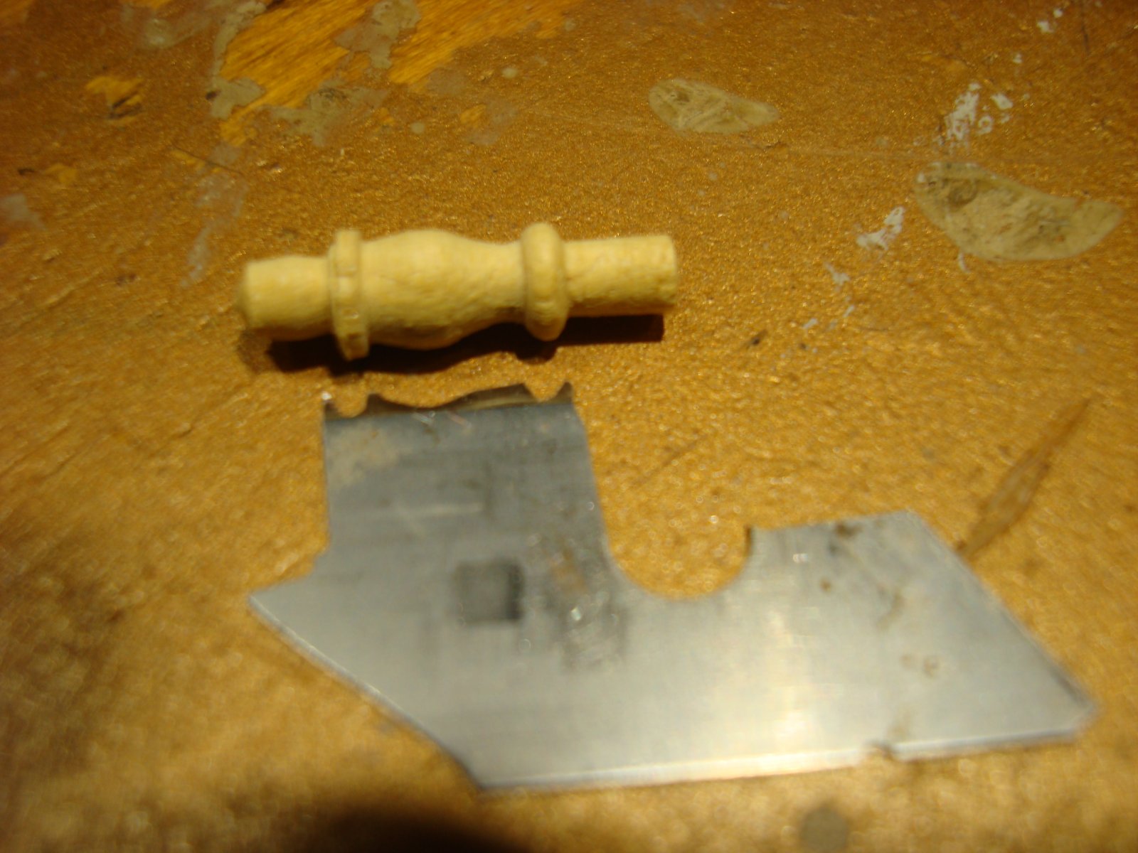

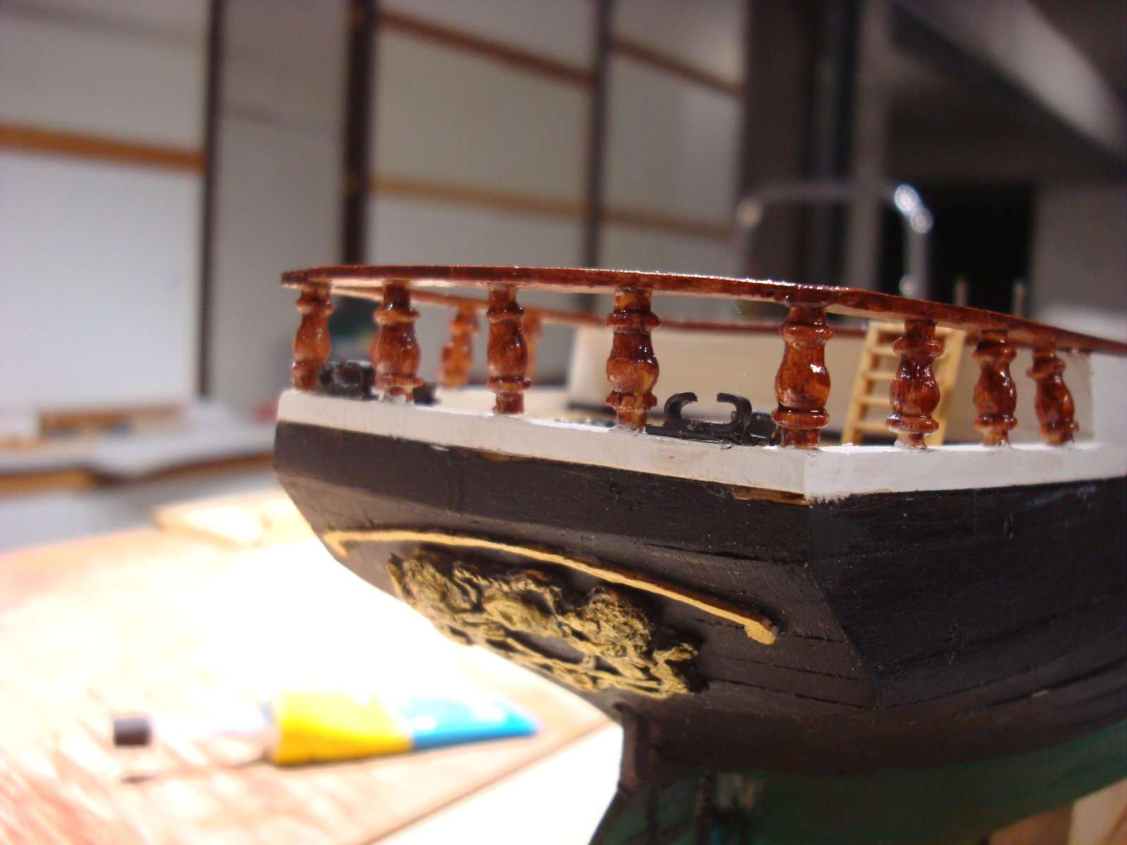

  9. ward
    ward
    Lid geworden:
    2 jul 2006
    Berichten:
    132
    Locatie:

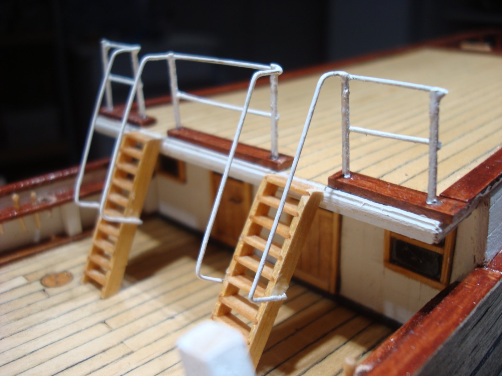

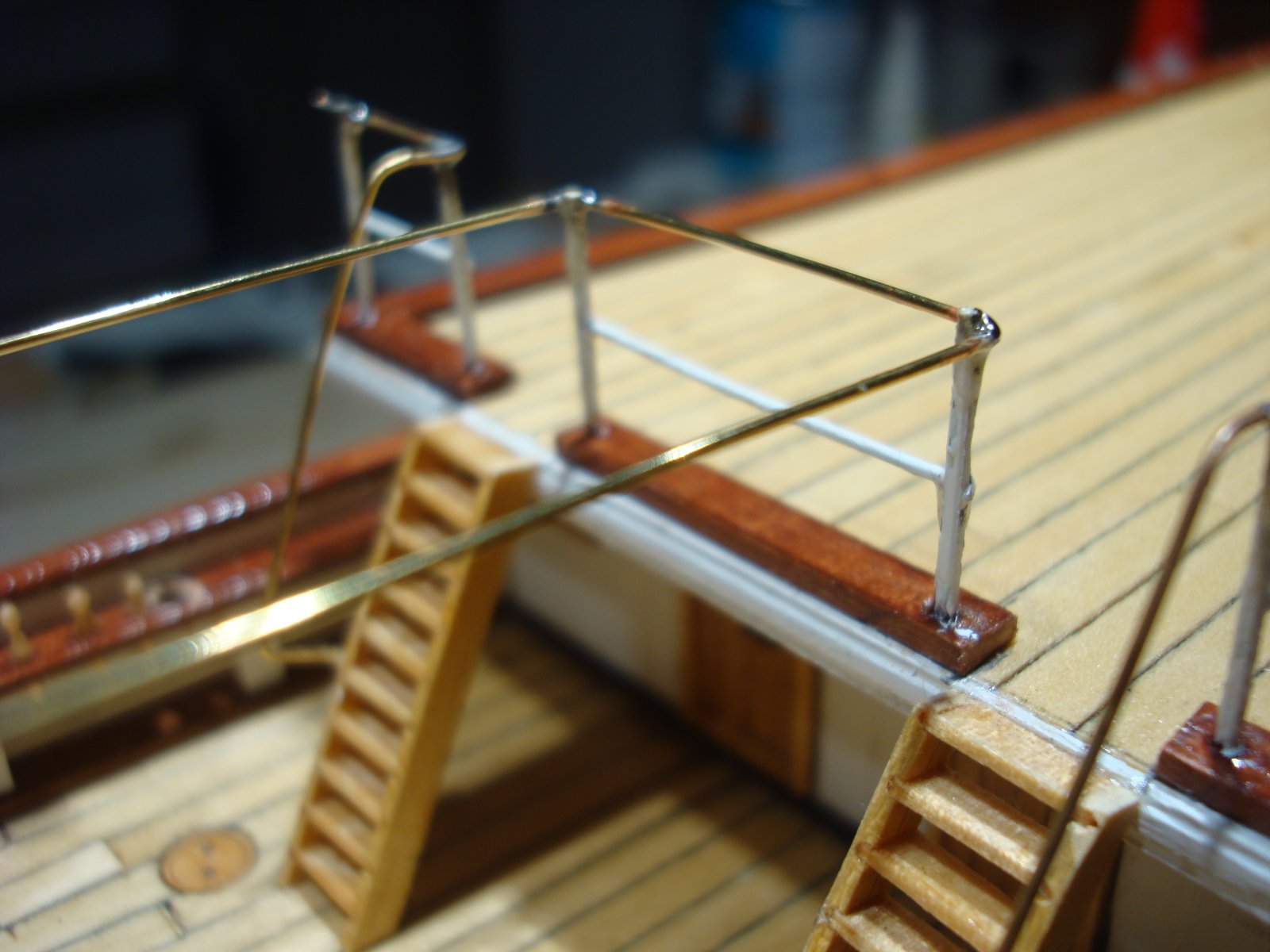

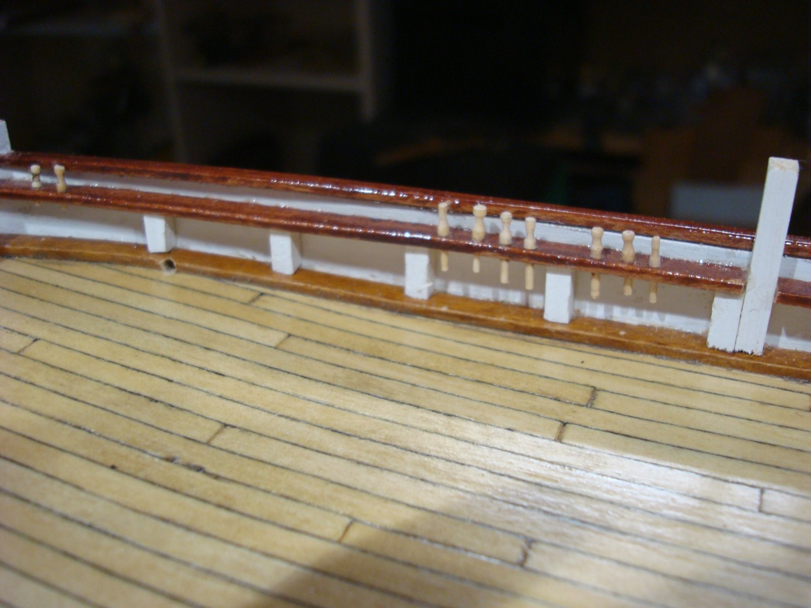

    De reling van het achterschip en mijn werkwijze om dit resultaat te bekomen, na het draaien met een vodje gepolijst op de draaibank.
    Kleine benodigdheden, klaar om te verven in matzwart.
    Dek afboording en de kleine zuiltjes heb ik bewust gekozen voor briljant vernis.
    grt
    Ward
    Bijgevoegde bestanden:
    Laatst bewerkt: 21 apr 2018
    Jaques, Pingu57, TIMBERWOLF en 2 anderen vinden dit leuk.
  10. Eduard Renger
    Eduard Renger
    Lid geworden:
    6 mrt 2017
    Berichten:
    277
    Locatie:
    Veenendaal
    Ziet er prachtig uit!
    Hoe heb je dat mesje gemaakt? Van een stanleymesje?
  11. ward
    ward
    Lid geworden:
    2 jul 2006
    Berichten:
    132
    Locatie:
    ja, met een metaalslijpschijfje het profiel in de snijkant van een stanleymesje schijven. Daarna de snijvlakken wat scherp gemaakt, is wel het moeilijkste bewerking. De vorm moet behouden blijven want het wordt een mal.
    grt
    ward
    Eduard Renger vindt dit leuk.

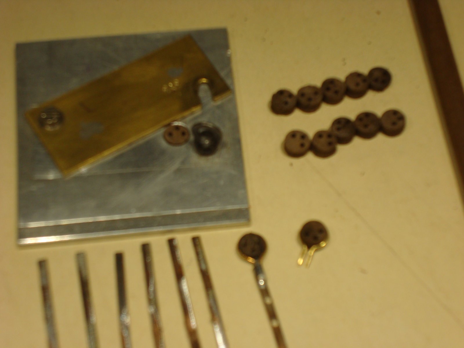

  12. TIMBERWOLF
    TIMBERWOLF Forum veteraan
    Lid geworden:
    28 aug 2008
    Berichten:
    9.332
    Locatie:
    noord-holland
    heel mooi gemaakt ward

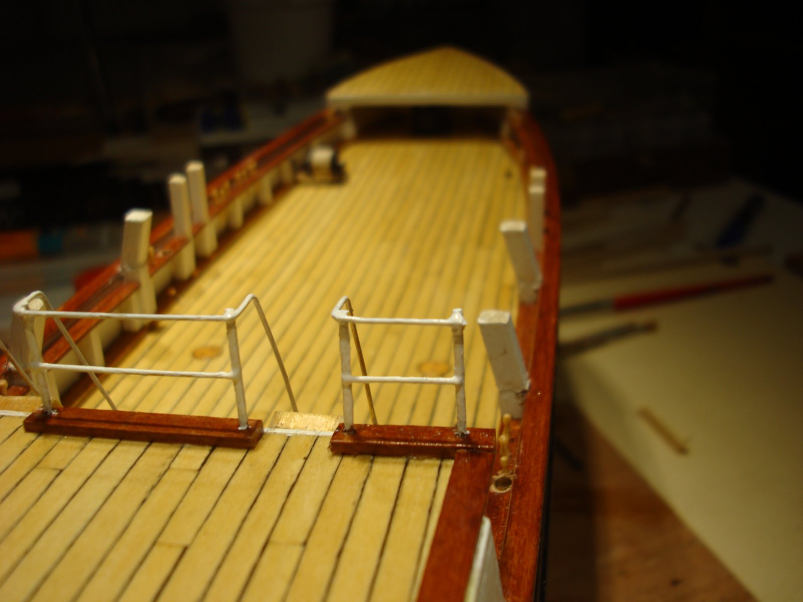

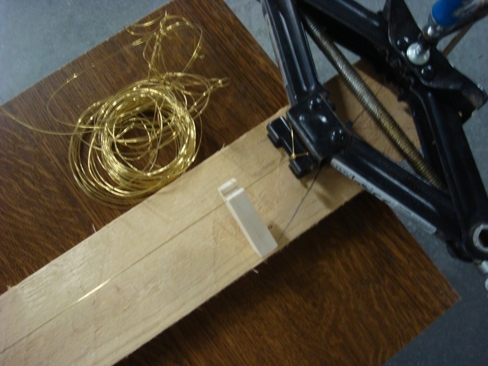

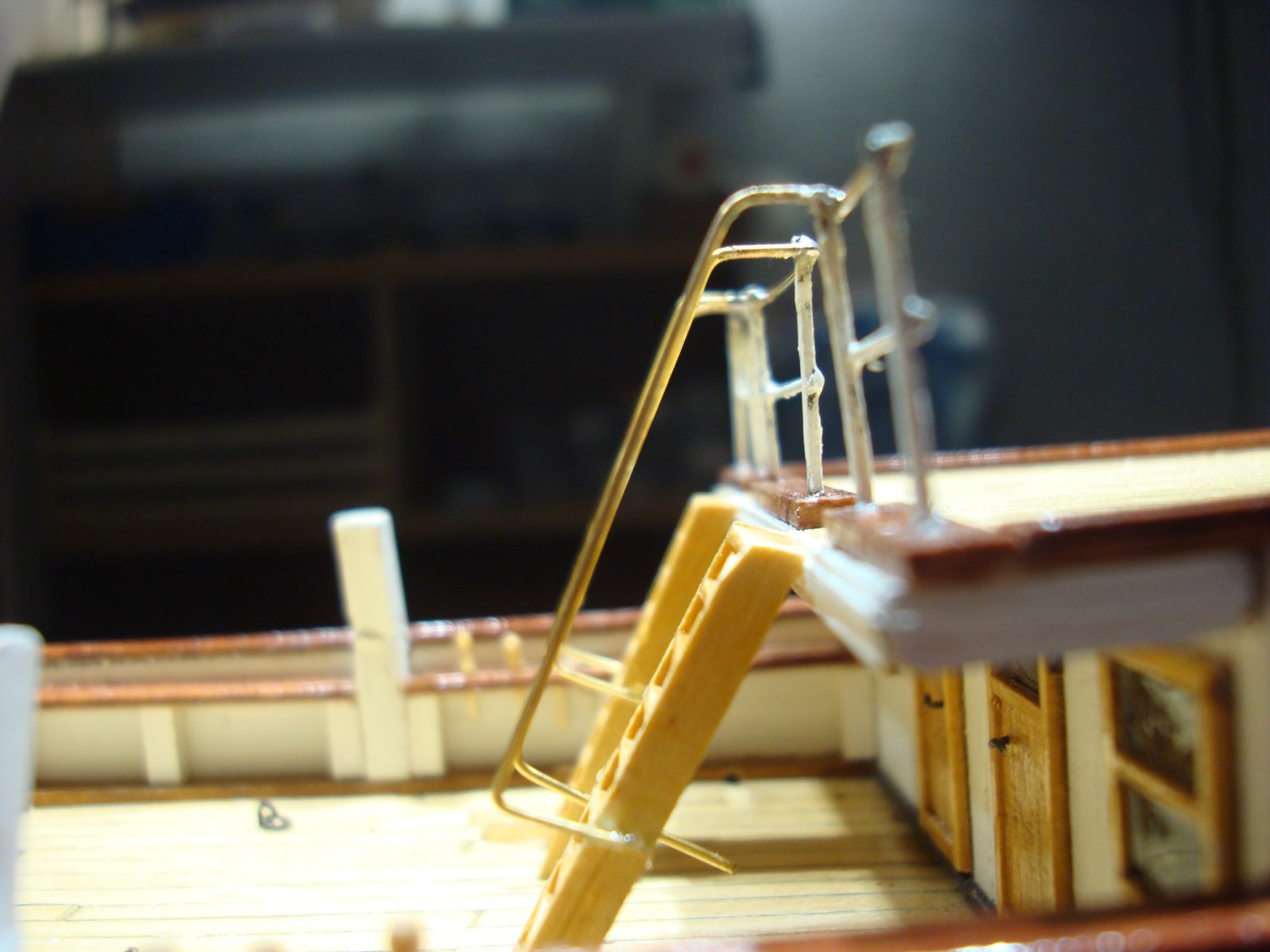

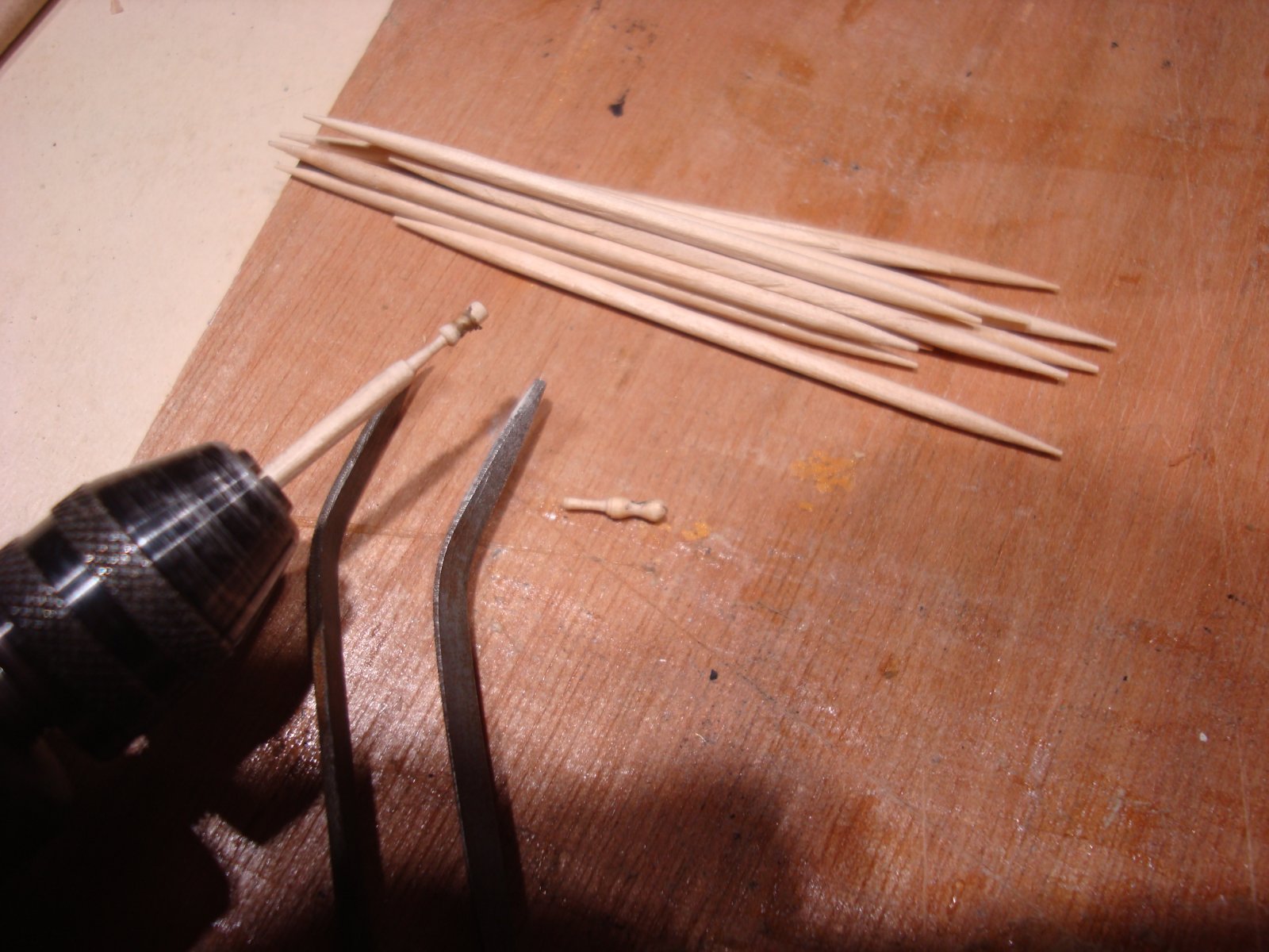

  13. ward
    ward
    Lid geworden:
    2 jul 2006
    Berichten:
    132
    Locatie:

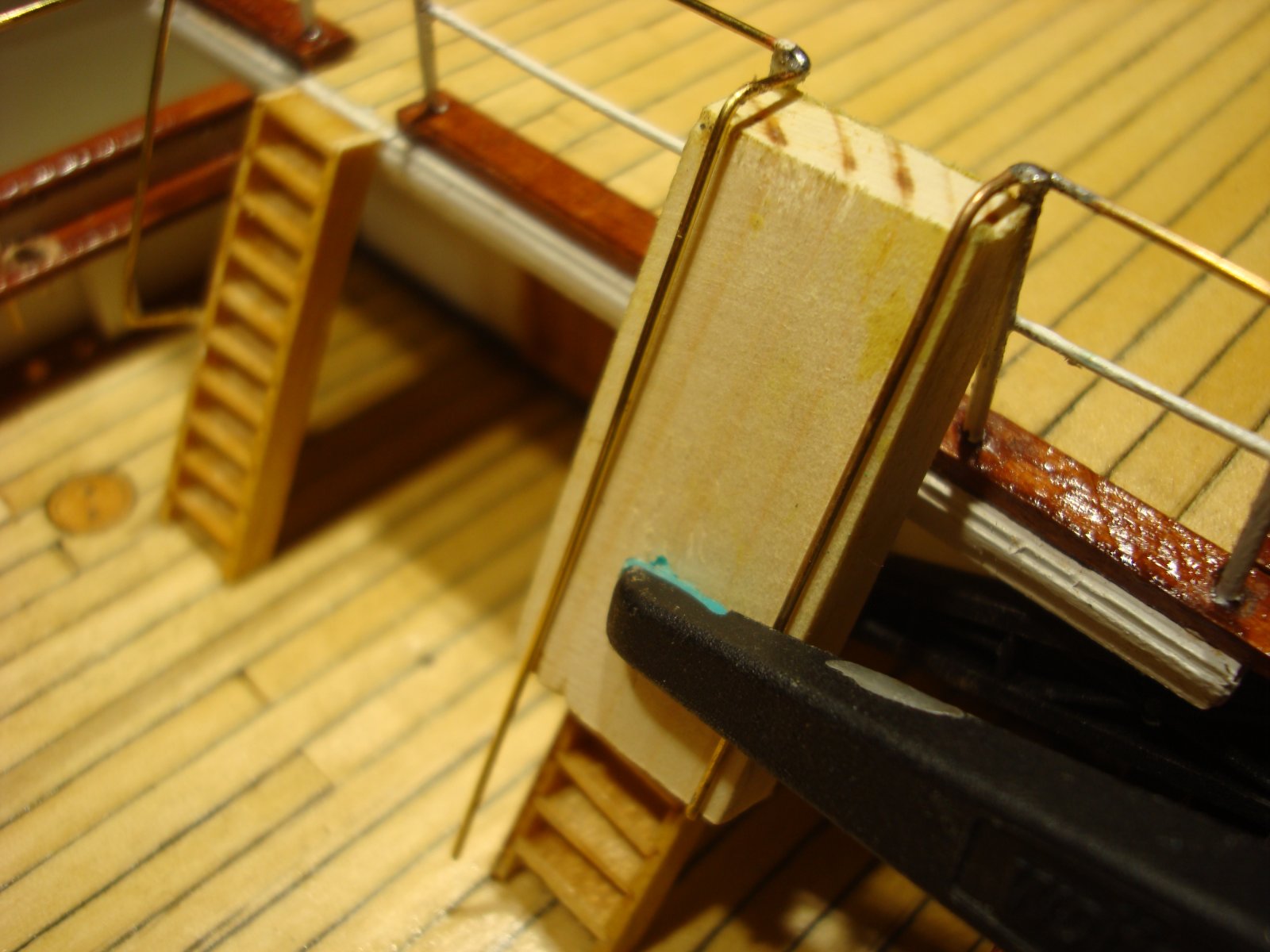

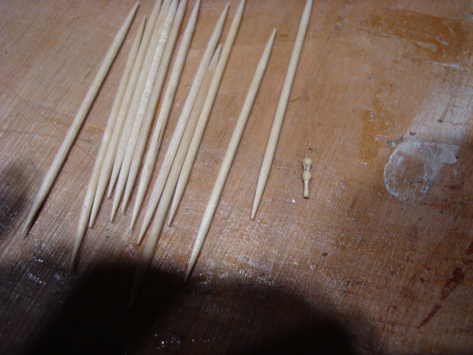

    Bedankt voor de reaktie, ik ga ervoor tot het haalbare mogelijke.

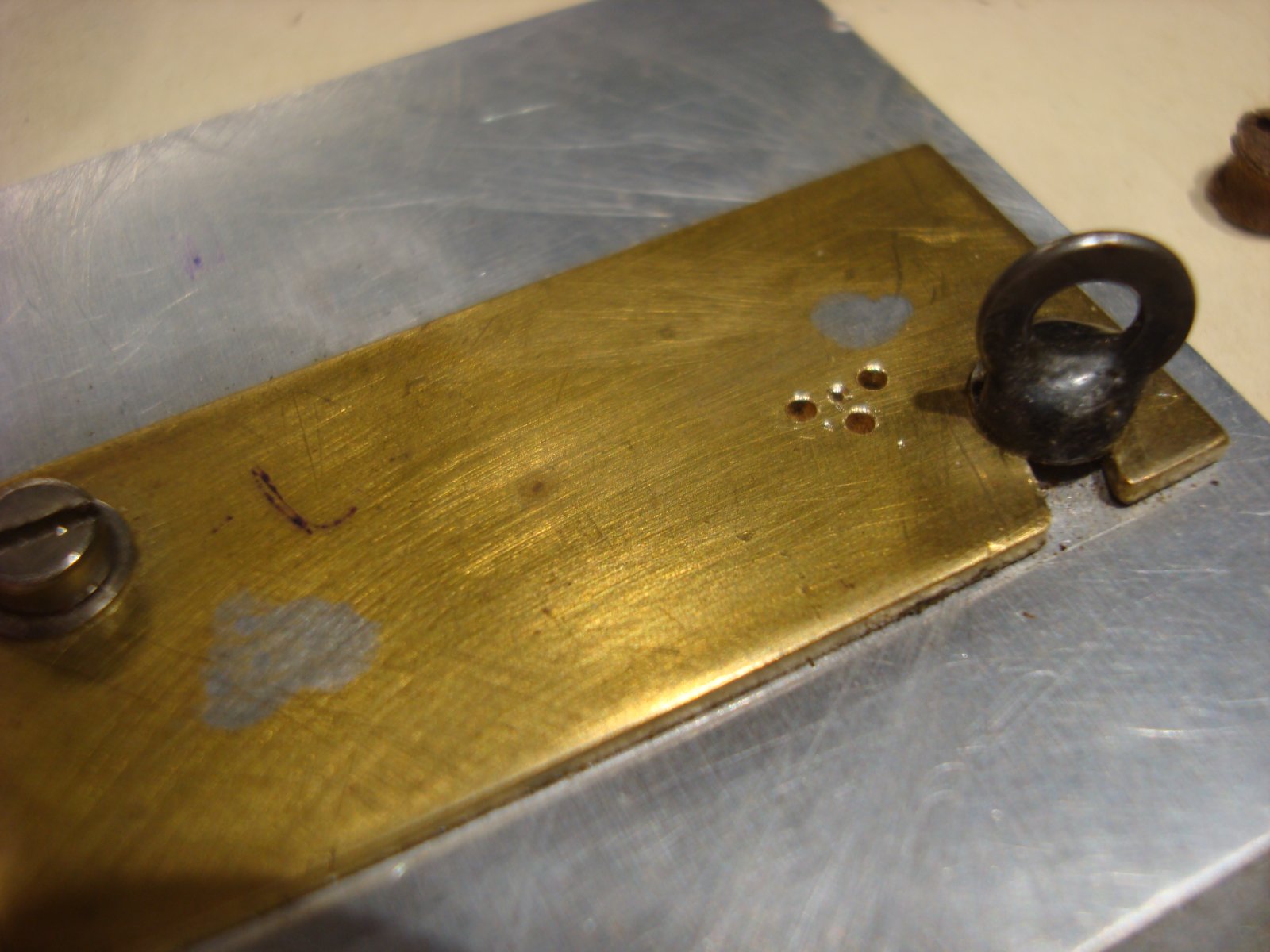

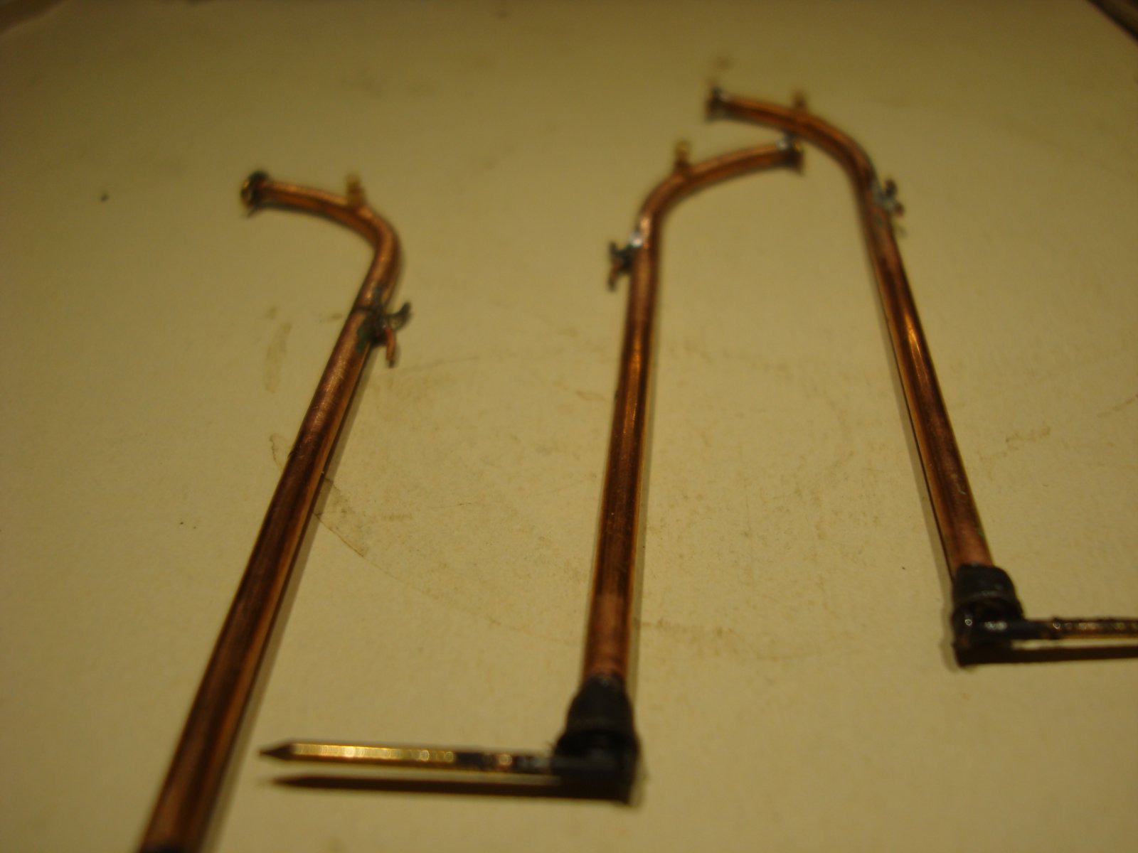

    Krovijnagels uit tandenstokertjes, met slotenvijltjes uit de hand draaien.
    Een autokrik gebruiken om het koperdraad recht op te spannen, een uitgesneden blokkje om langs de draad kleine oneffenheden weg te werken, 2 dagen opspannen en regelmatige de krik opspannen, zonder de draad te breken. Een krik heeft veel macht!!
    Solderen van de reling, en gebruik maken van een trappenmal is zeker noodzakelijk, om de 4 trappenreling in een lijn te krijgen.
    grt
    Ward
    Jaques en Marc w vinden dit leuk.

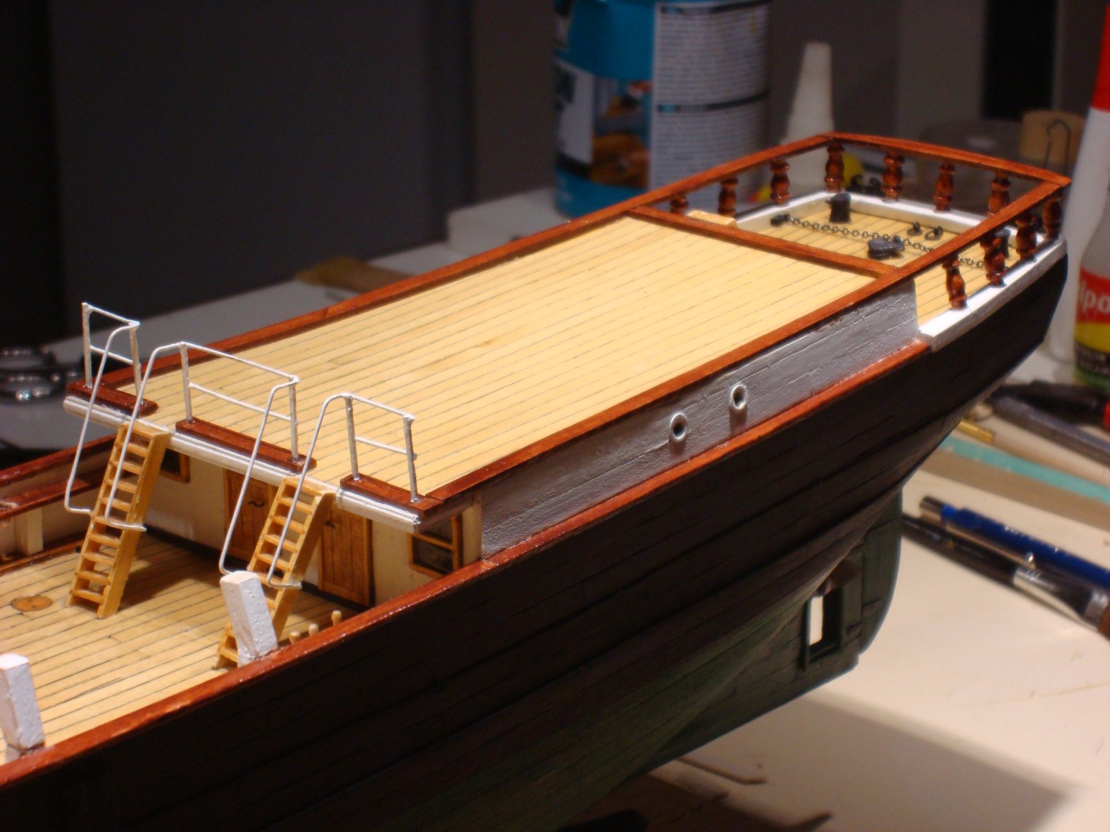

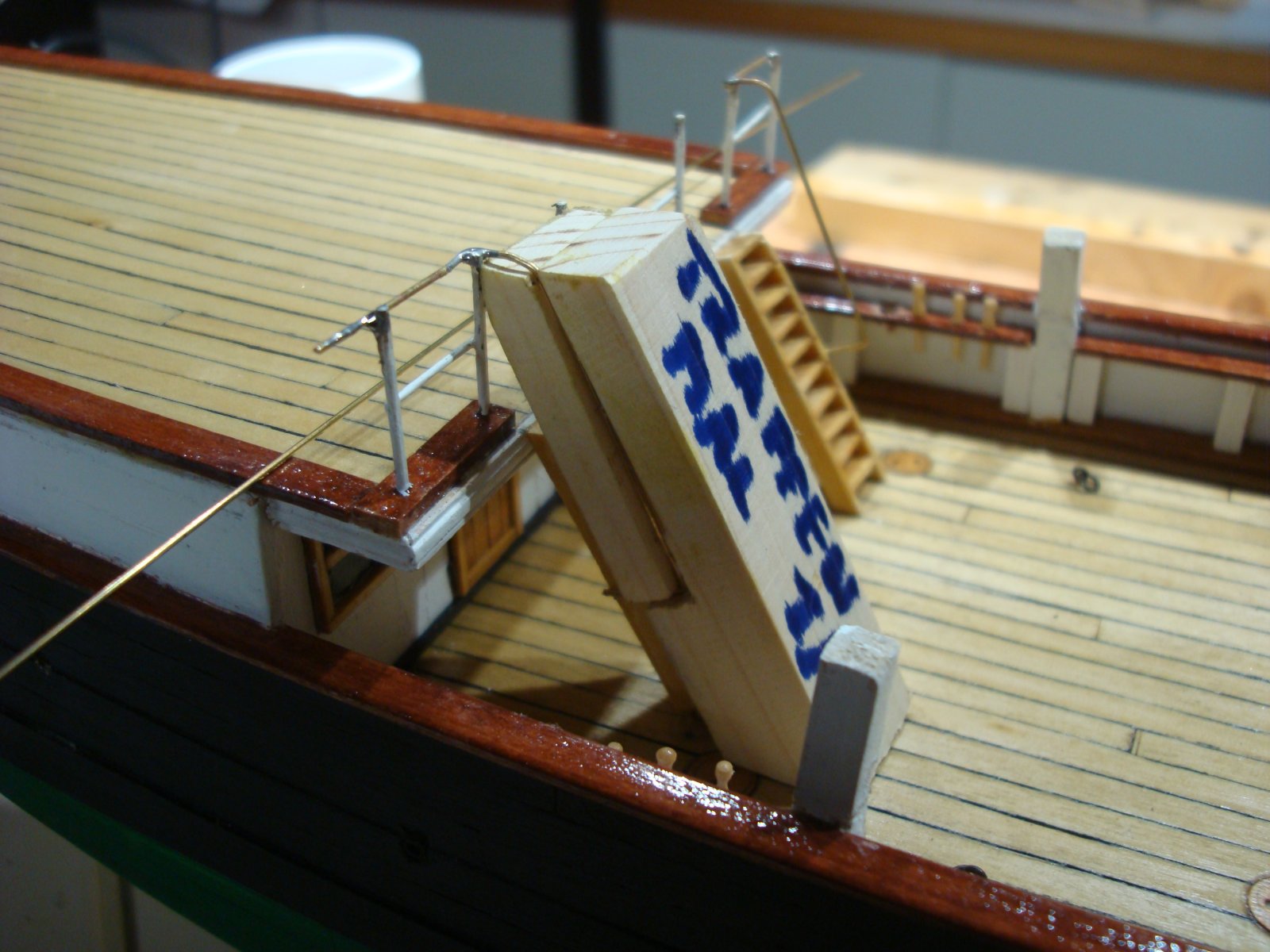

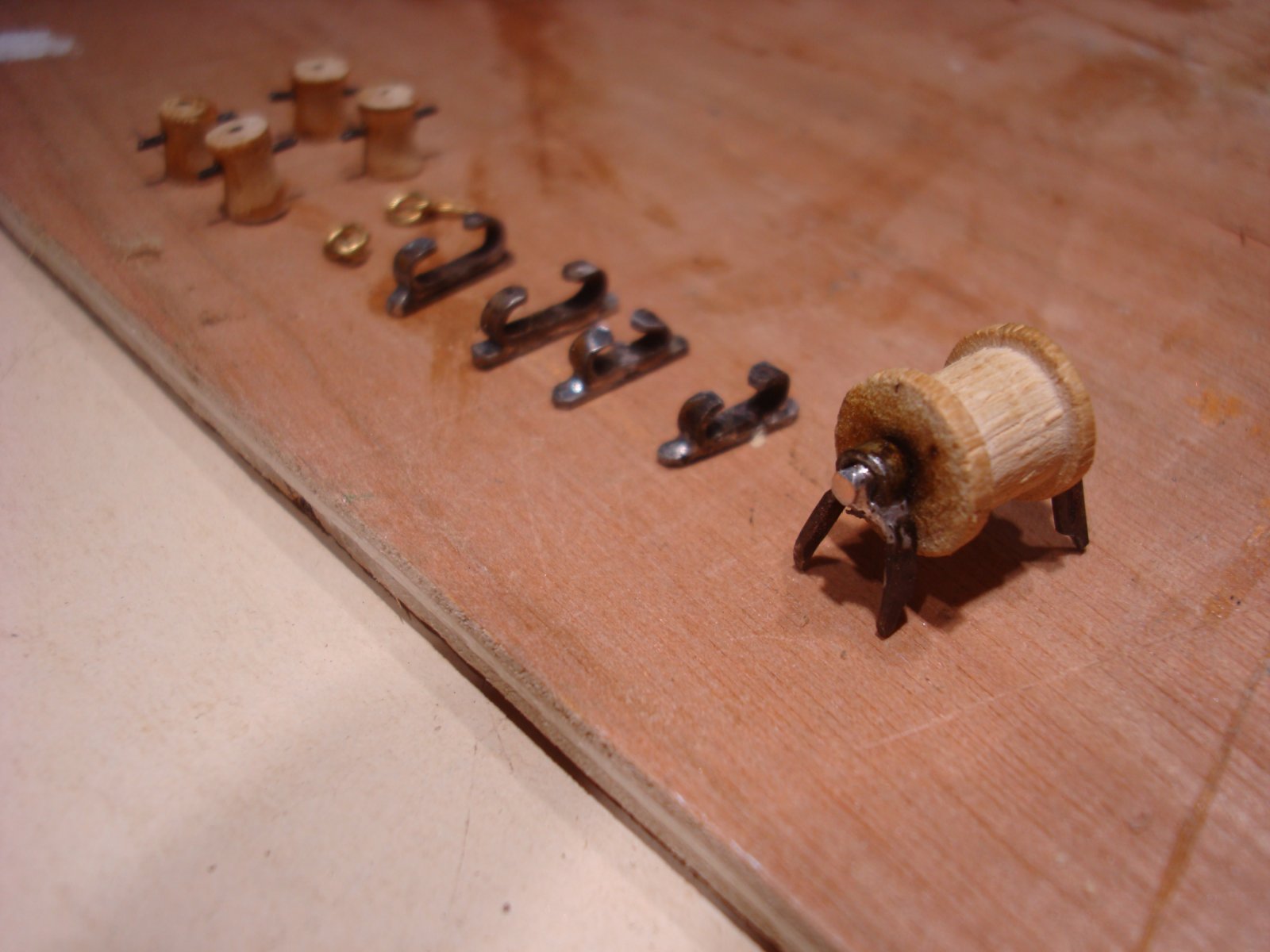

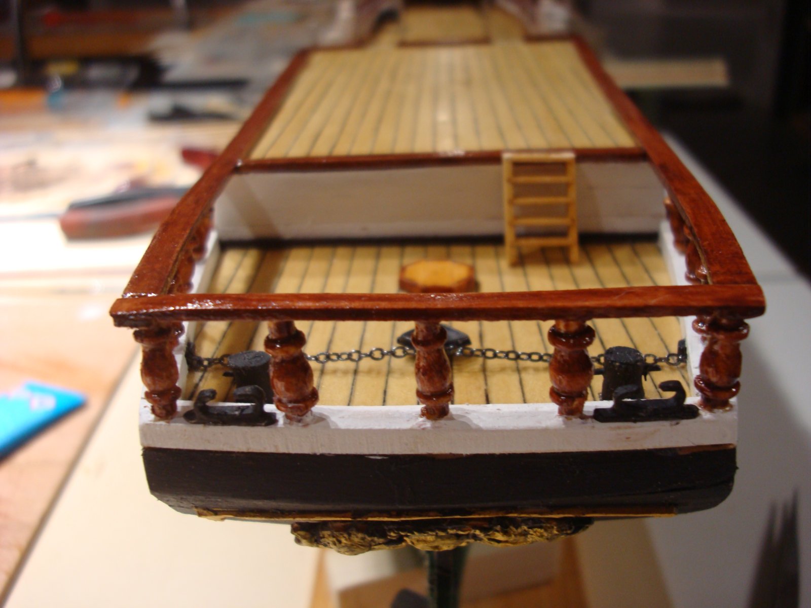

  14. ward
    ward
    Lid geworden:
    2 jul 2006
    Berichten:
    132
    Locatie:
    Schideren van de reling en wat genieten van het zicht
    grt
    Ward

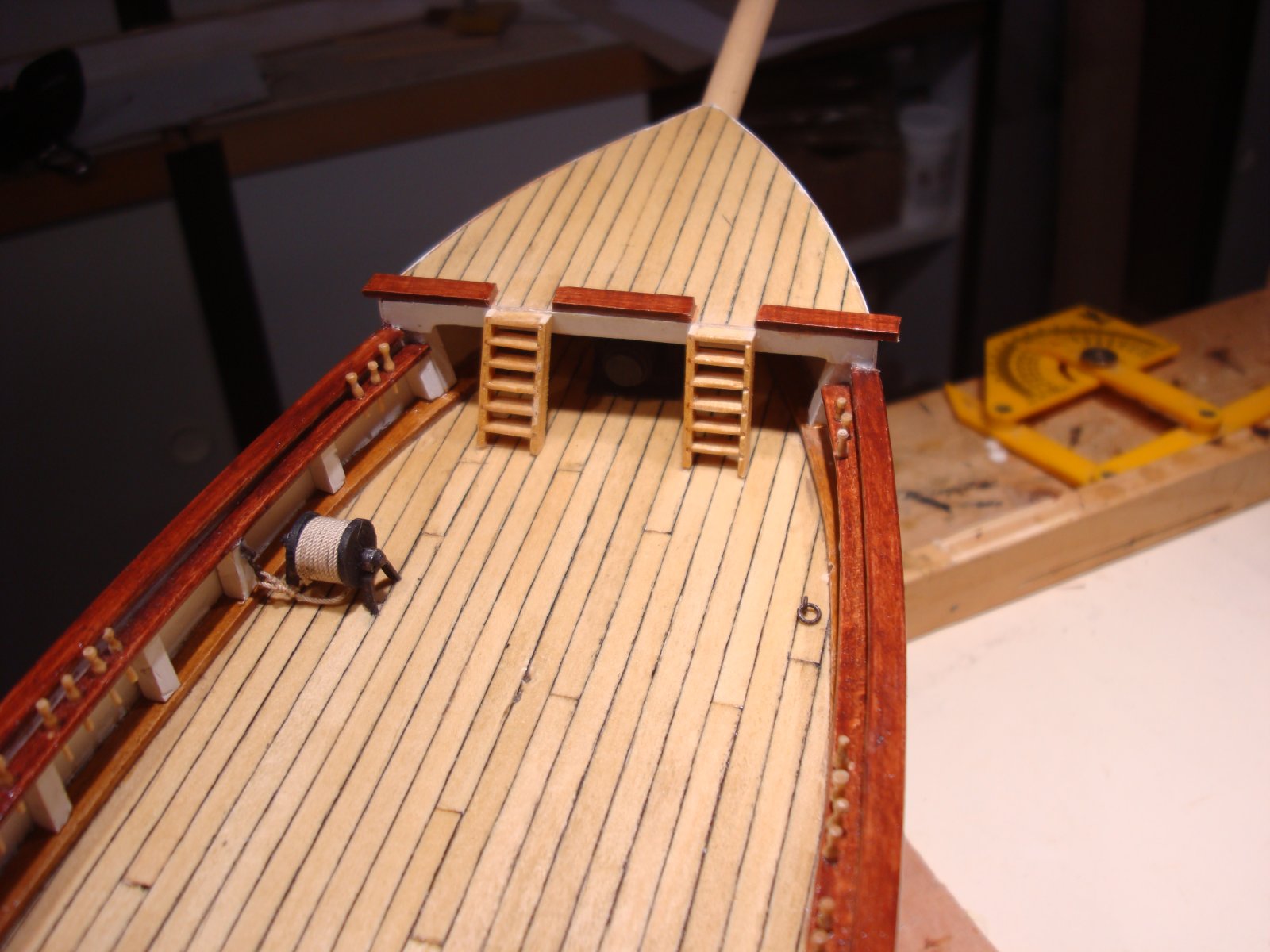

    De volgende stap is de voorplecht.
    TIMBERWOLF, Eduard Renger, Jaques en 2 anderen vinden dit leuk.
  15. *Hans*
    *Hans* Vriend van modelbouwforum.nl
    Lid geworden:
    30 okt 2012
    Berichten:
    3.864
    Locatie:
    Dordrecht
    Mooi werk! Om koperdraad recht te krijgen kun je het ook opspannen in een boormachine. Andere zijde in de bankschroef, draad strak trekken en langzaam een aantal slagen opdraaien. De draad wordt dan strak en recht.

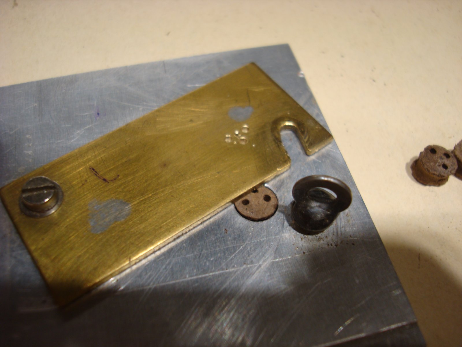

  18. ward
    ward
    Lid geworden:
    2 jul 2006
    Berichten:
    132
    Locatie:

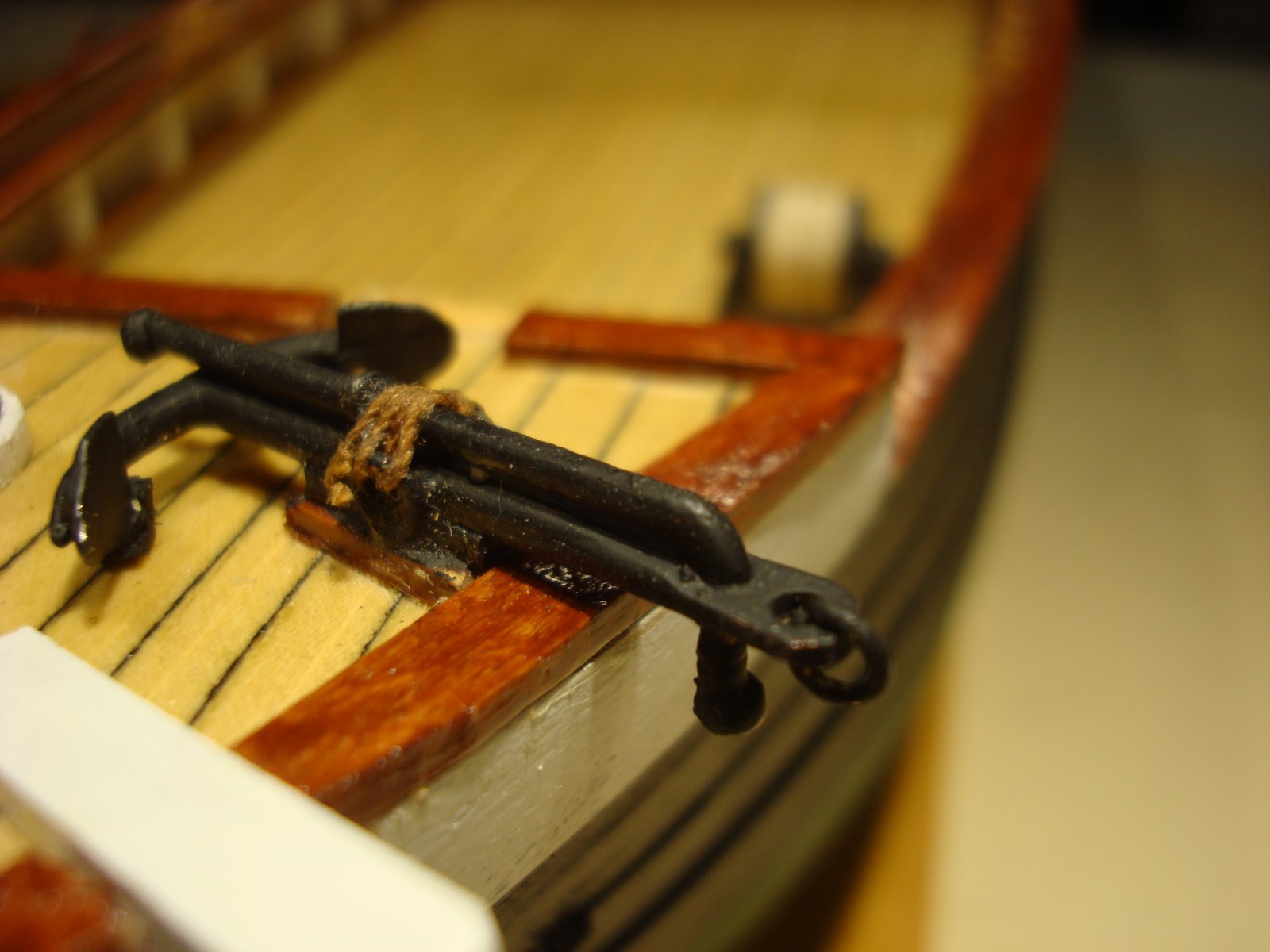

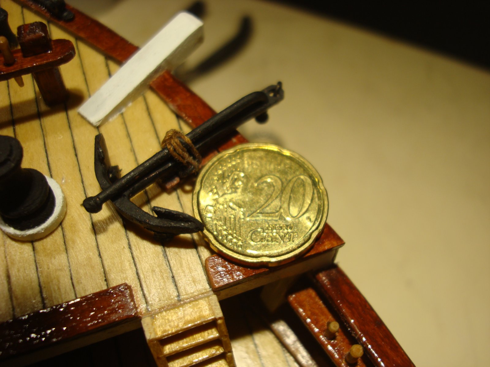

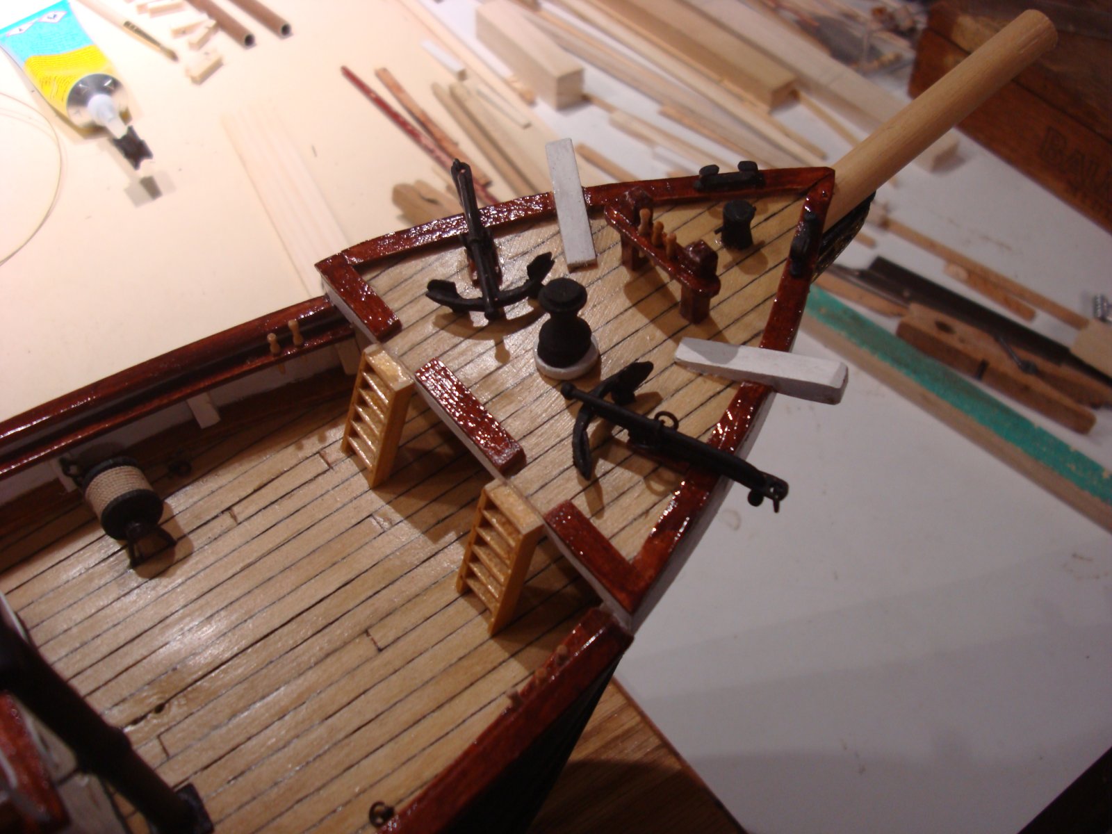

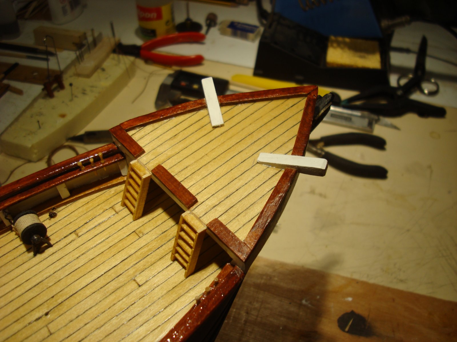

    Afwerken van de voorplecht met zijn onderdelen.

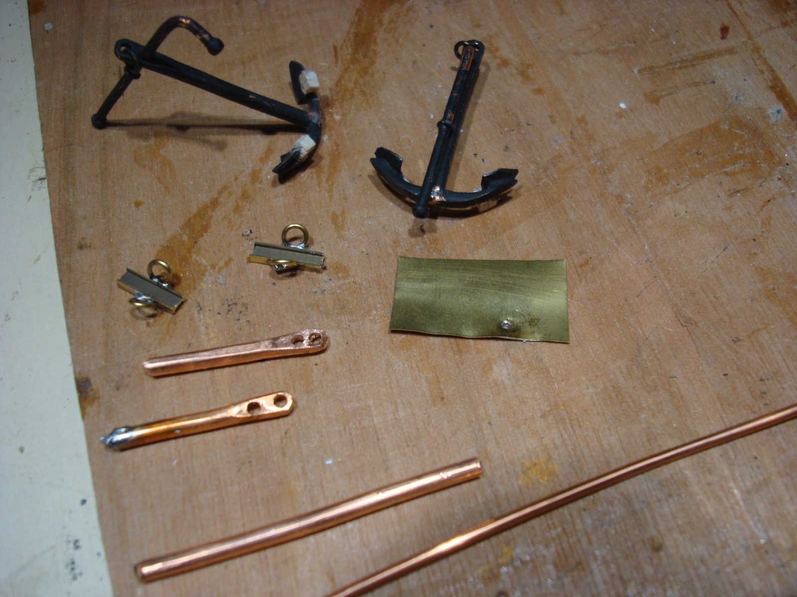

    Bij de foto werkwijze van de admiraliteit- anker een paar koperen bloobers. Ja, na en 40-tal jaren scheepsbouw in miniatuur, maak je nog steeds enkele bloobers;)
    Admiraliteit-anker geborgen op zijn rustblokken.
    Volgende stap de jufferblokken en davit
    grt
    Ward
    Laatst bewerkt: 30 apr 2018
    JanZMC, Jaques, Hoosterw en 3 anderen vinden dit leuk.

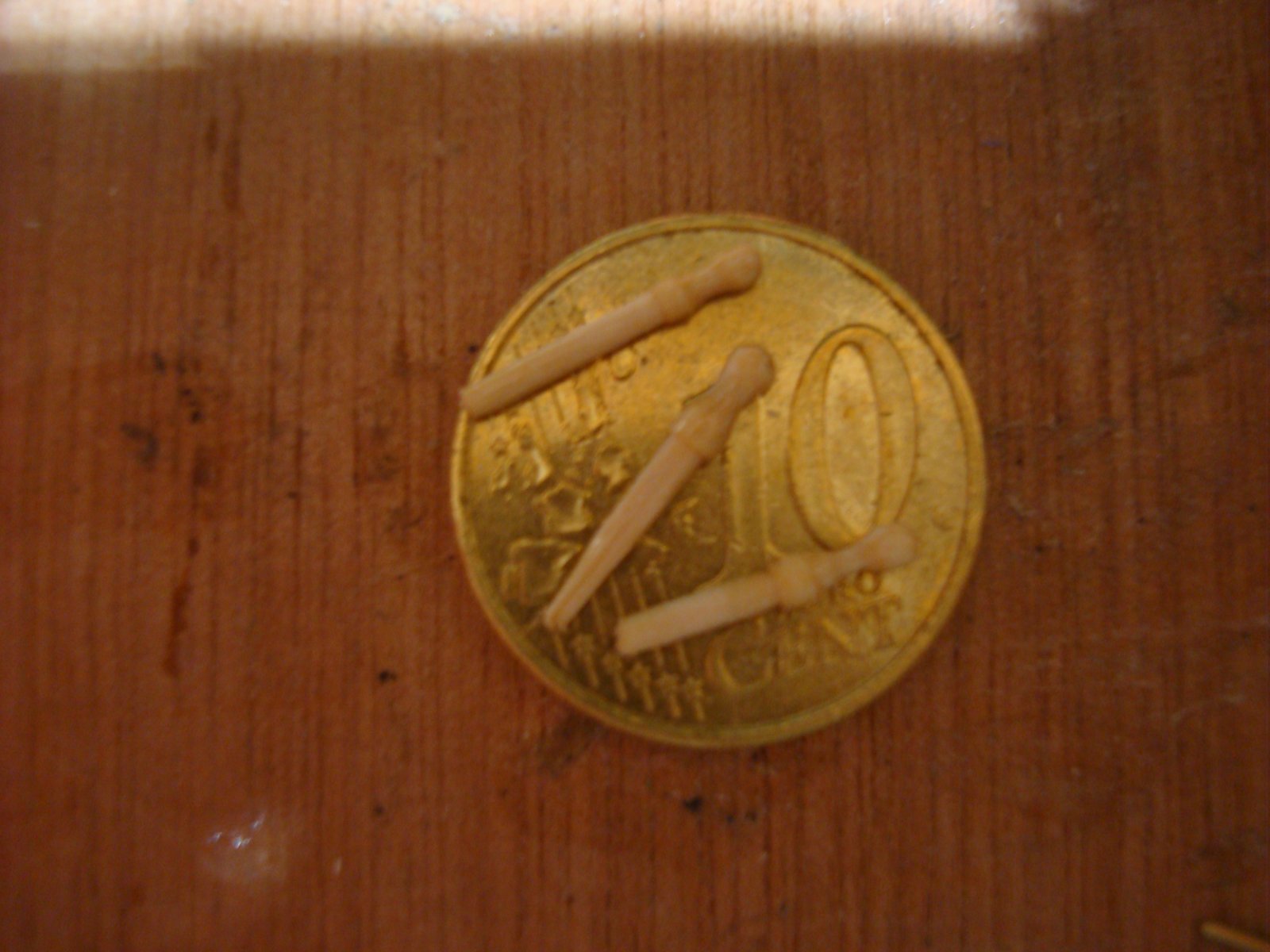

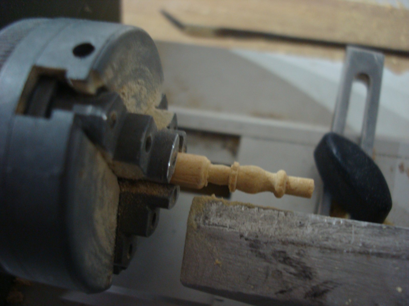

    Met een mal jufferblokken maken. eerst op een draaibankje de diameter en de sleuf voor het touw of puttingsijzer.
    grt
    Ward

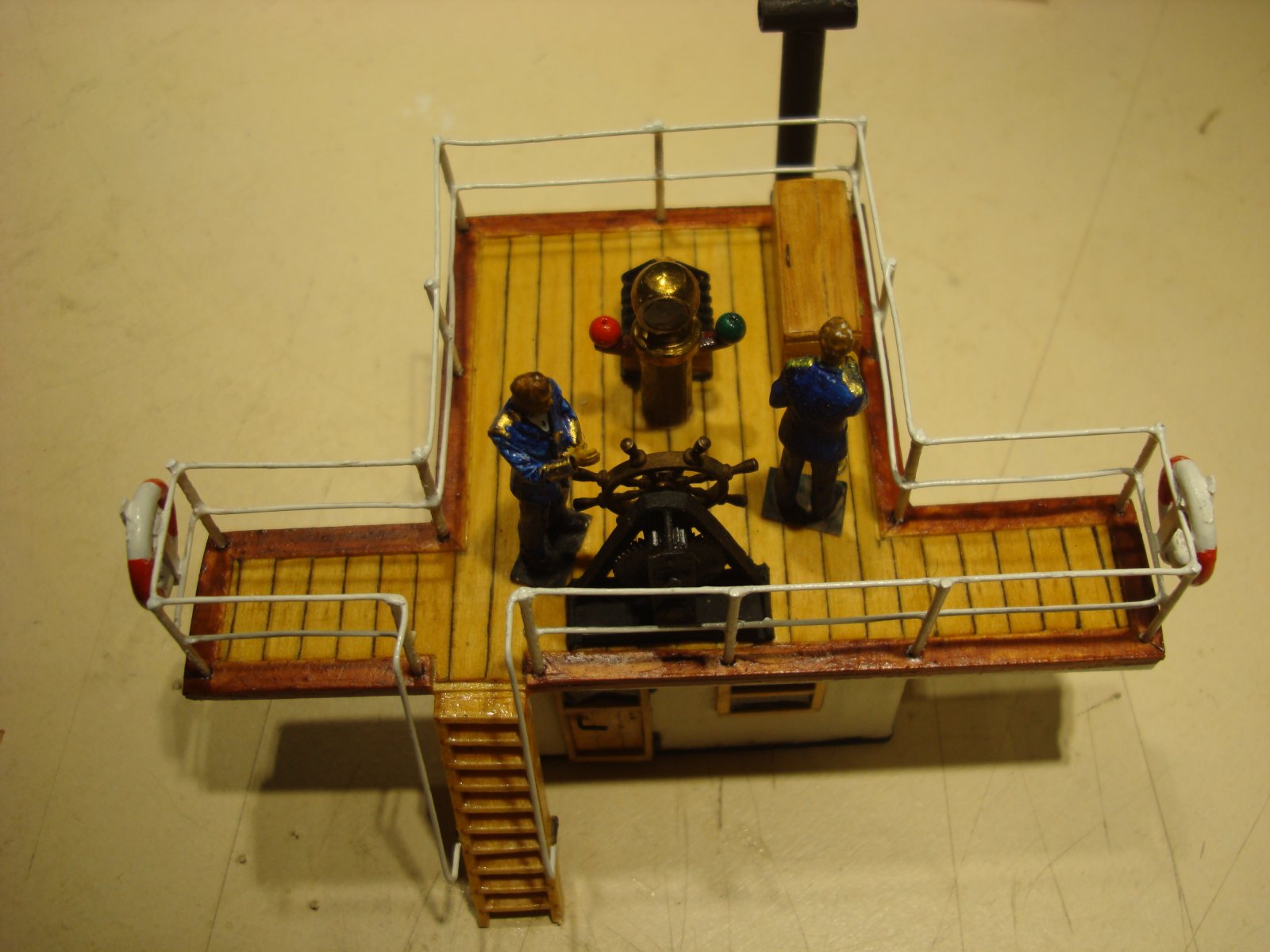

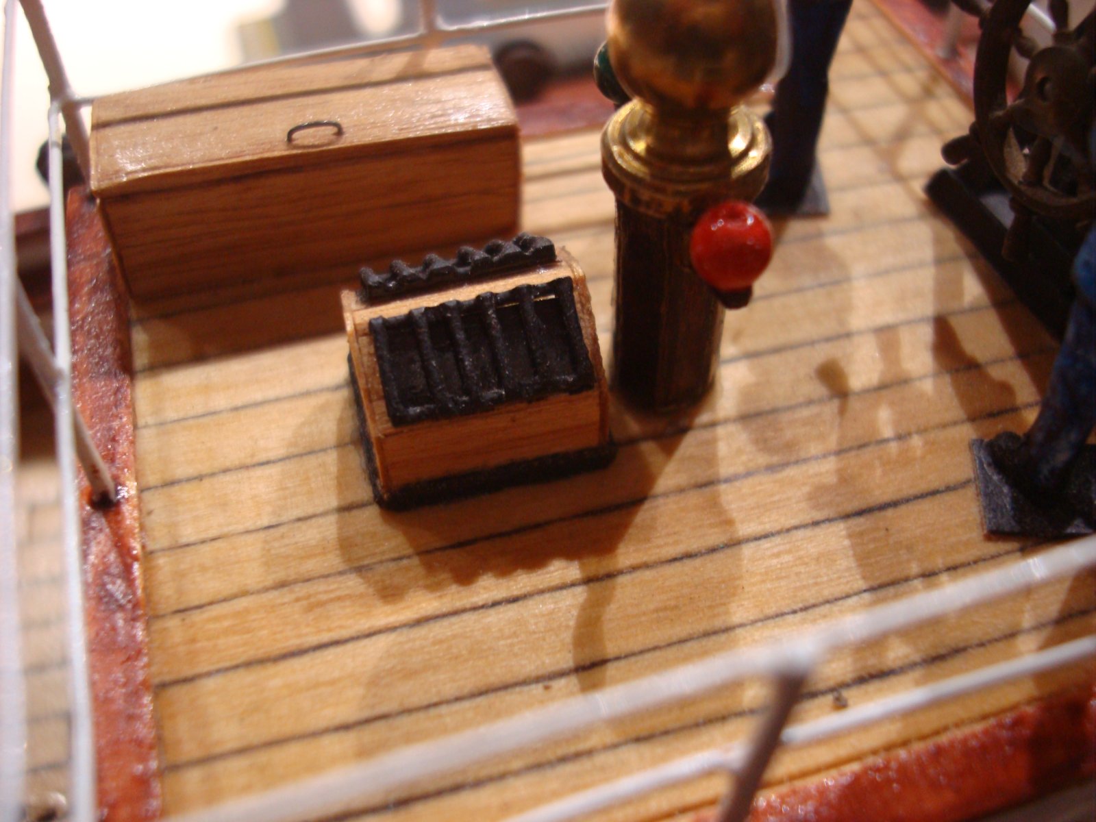

    David die buiten boord sloepen houden, geen foto's van de andere davit.

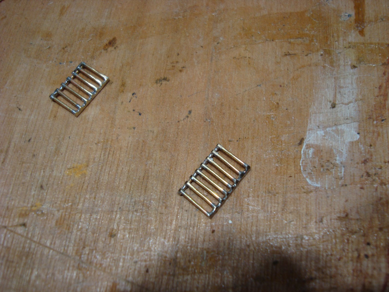

    het maken van roosterwerk voor de lichtramen.
