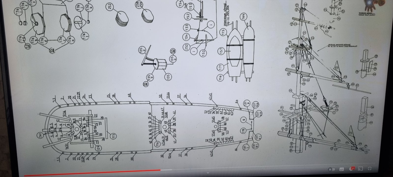

Dank je wel voor deze informatie. Dit zal ik zeker kunnen gebruiken om juiste informatie te vinden, maar wat ik eigenlijk zoek is een plan waar alle lijnen van het lopend want bevestigd worden. Ik heb een voorbeeld van de Endeavour toegevoegd.
Voor Nederlandse schepen zijn er zover ik weet geen plannen te vinden voor het lopend tuig. En waar dit op het dek geplaatst word. Logica is het enigste wat daarvoor geld. Veel lijnen die langs de mast omlaag lopen eindigen ook daar op nagels nabij de mast. Of op ogen in de vloer als er grote krachten opkomen. Ook worden lijnen (bijv. Van de gordings) langs het want geleid met kousen die aan het want bevestigd zijn om daar op de nagelbanken achter het want te eindigen of ook op kikkers en ogen. Je hebt daar alle vrijheid in. Ik heb die vraag ook eens gesteld aan Ab Hoving en die gaf ook aan dat bij een Hollander hierover weinig bekend is. Je kan het niet fout doen eigenlijk.
