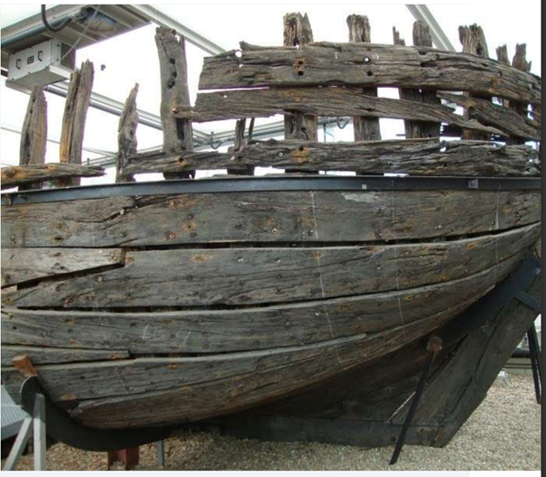

  2. Stephan Kertész
    Stephan Kertész
    7.769
    Ik denk dat de bouwers van de replica de originele methode niet onder de knie hadden. :)

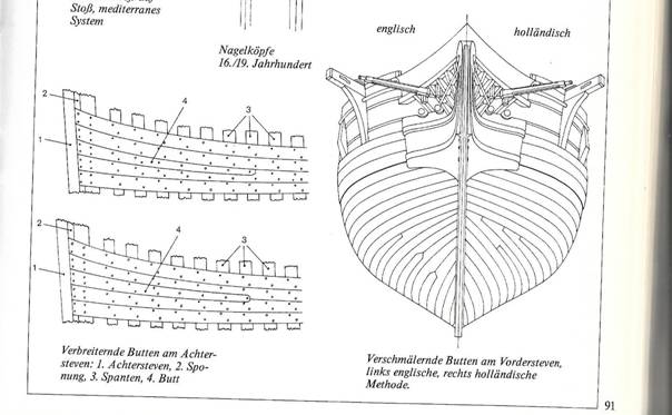

    Beplanking van scheepsrompen.
    Met stijgende verbazing heb ik die verhandeling gelezen over beplanken.
    Het is onzin om te stellen dat je vanaf de boeg tot aan de achtersteven iedere huidplank kan volgen. Dat is onmogelijk. Bijgaand een bladzijde uit het boek van Wolfram zu Mondfeld.
    Ik geloof direct dat iedere plank te volgen is bij een modern slank zeiljacht, waarbij de planken keurig machinaal kunnen worden afgeslankt. In de 17e eeuwse scheepsbouw hanteerde men plankbreedten van ten hoogste ongeveer 40 cm. Die konden dan worden afgeslankt. Maar dan nog haalde je het absoluut niet met één plank (die dan natuurlijk wel was voorzien van lassen).
    Iedere modelbouwer van 17e eeuwse scheepsbouw komt dit onherroepelijk tegen.
    Planken eindigden niet in een punt, want dat is niet te spijkeren aan het eind. Dat je dit bij de Batavia ziet is mogelijk gezichtsbedrog. Die plank kan even zo goed nog aan het eind voor een deel zijn ingelaten in het berghout.
    Dat Stefan beweert dat ze de methode niet onder de knie hadden vind ik wel heel erg kort door de bocht.

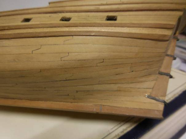

    Hierbij een stukje van het door mij in aanbouw zijnde schip van Barentz, op schaal 1 :87 (H0). Duidelijk is te zien dat je aan het eind niet uitkomt met het aantal planken dat in de buurt van het grootspantt zit. En ook bij de boeg is dat zo. In het echt zouden dit plankbreedten zijn geweest van ca 36 cm.
    Ik zou modelbouwers vooral aanraden om het boek van Mondfeld te bestuderen, er zijn nog veel meer goede boeken die dit probleem uitstekend uit de doeken doen.

  8. *Hans*
    6.776
    Even voor de duidelijkheid: zoals bij modellen de berghouten gemaakt worden (dus als tweede plank op de reeds beplankte romp) wordt gedaan voor het gemak van de modelbouwer.
    Dit is echter niet hoe het origineel gedaan werd. Bij de originele schepen was het berghout een zwaardere en dikkere balk die tegen de spanten aan gezet werd, en waar de huidgangen tegenaan liepen.
    Bij de foto van de Batavia hierboven lopen de huidgangen dus niet onder het berghout door maar er tegenaan (met hooguit een klein stukje ingelaten).
    (NB. Willem Vos was zo gedreven in het maken van een schip volgens de 17e eeuwse werkwijze dat dit op de foto zeer waarschijnlijk de originele methode is)

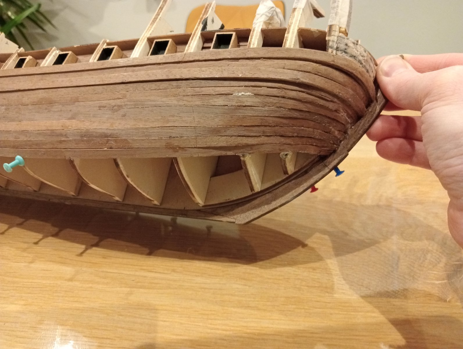

    @*Hans*
    Ik drukte me een beetje ongelukkig uit, maar ik bedoelde inderdaad dat ik de planken tegen het berghout aan zie lopen i.p.v. dat ze doorlopen tot aan de boeg.
    Zo ga ik het dan ook gewoon maken. En ja, 2 latjes op elkaar. Is evengoed nog een heel werk om dat netjes te krijgen, maar ik heb zo'n idee dat die eerste plank ook de belangrijkste is. Als die niet goed zit wordt de rest ook een puinhoop.

    Hoi allemaal ,
    Ik las de berichten op dit topic. Interessant om te lezen wat de meningen zijn van correcte manier van beplanking. Ik ben zelf nog niet zo kundig en heb de manier van het beplanken zoals in het pdf bestand gedaan, omdat dit volgens de auteur dus zo hoort.. dus alle lijnen van voor naar achteren
    Ik ga in ieder geval zo door. Maar met het streven naar werkelijkheid had ik met dit lezende mogelijk de andere manier gekozen.
    Zijn er toch nog lezers die zeggen dat de manier als beschreven in het pdf document correct is? Zou ik wel leuk vinden om te horen
    Goed in ieder geval gaat het planken zelf me steeds beter af

    Wrak van een pinas 17e eeuw uit de zuiderzee, staat ergens in Den Helder
    Foto komt oorspronkelijk van Ab
    Maar hier is duidelijk te zien op welke manier je een bootje kan beplanken upload_2023-3-14_15-47-9.png

  16. symen
    symen
    9 nov 2018
    23
    hoekschewaard
    Bekijk bijlage 531503
    Maar hier is duidelijk te zien op welke manier je een schip moet / kan beplanken
