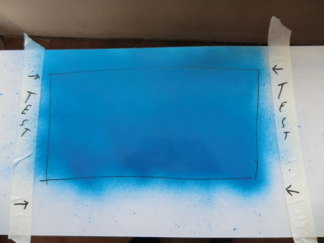

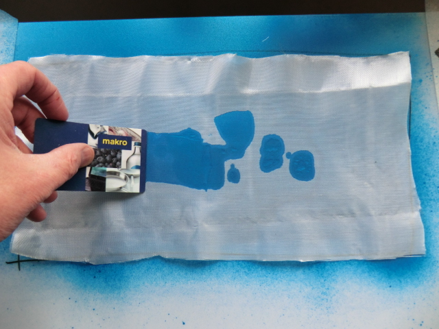

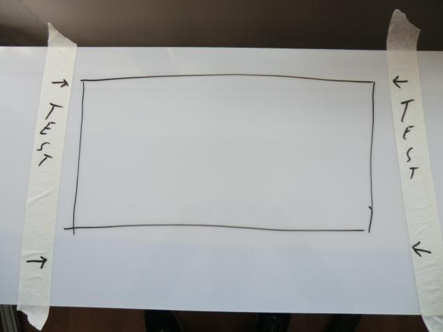

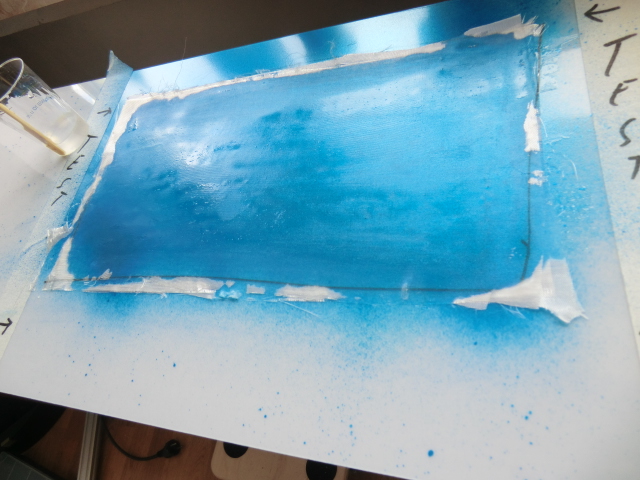

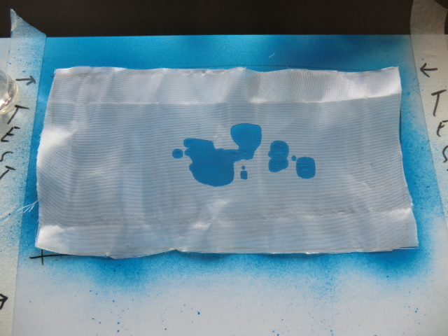

Ik ben iets aan het proberen en dat wil ik delen. Of het lukt weet ik niet, in theorie zou het moeten kunnen. Mick Reeves verkoopt een soortgelijk materiaal, dat heet Pro-Skin. Dat kost 31 GBP per M. Dat moet goedkoper kunnen en ook zelf te maken zijn. Het is een beetje afgeleid van vacuumbagging van schuimvleugels. Dus.. Ik heb een stuk plastic plaat genomen en dat in de carnauba was gezet. Even aangegeven waar het testdeel komt. Het is ongeveer 20x32 cm Om het experimant compleet te maken heb ik het ook maar meteen een kleurtje gegeven. Gewoon spuitbus autolak, ik had niks anders en ook geen andere kleur. 28 gram hars/harder aangemaakt en een paar druppels op de plaat gegooid en daarna het eerste laagje 49 grams weefsel erop gelegd. Uitsmeren met een plastic kaartje. Ik zat te twijfelen, zal ik 3 of 4 lagen doen, ik heb er 4 gedaan. En aan het einde een beetje afgedept met keukenpapier. Het glimt nog een beetje. Als ik het onder vacuum zou doen dan kan het nog veel droger en lichter maar het is even om te testen. Je ziet het nog licht glimmen. Ik heb 12 gram hars/harder gebruikt voor 4 laagjes. En nu 24 uur wachten, beter zou zijn 48 maar zo lang kan ik niet wachten. Dus. Tot morgen! GJ

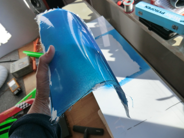

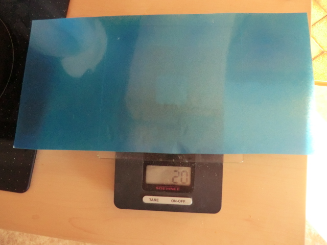

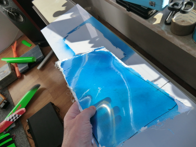

Ik heb hem gelost. Ging erg makkelijk en het plaatje is wonderbaarlijk stijf. En het zal de komende week alleen maar stijver worden. En het glimt je ook tegemoet! Het is ook nog redelijk te buigen. Voordeel is dat het prima te knippen is met een schaar. Gewicht valt me wat tegen, het plaatje dat ik geknipt heb is 15x32 cm en weegt 20 gram. Ik kom dan op ongeveer 400 gram per M2. De dikte is 0,2 mm. Ik denk dat ik het op deze manier op misschien 380 gram per M2 kan krijgen en vacuum nog ietsje lager. Maar, als je dan gaat kijken wat balsa weegt, dan zit je rond 200 gram per M2 voor 1,5mm. Doe daar Oracover a 100 gram per M2 bij dan is dat 300 gr/M2 En dit is veel sterker, het ziet eruit als een volgfk vleugel. Ik ga het binnenkort nog een keer proberen maar dan neem ik niet 4 lagen 49 grams maar 1 laag 49 grams en 2 lagen 80 grams. Waarschijnlijk wordt dat ietsje stijver en hopelijk nog iets lichter. GJ

Interessant. Maar je vergelijking met basla en Oracover klopt niet helemaal. Jij zegt 1,5 mm balsa met oracover is 300 gr/m2 Maar normaal goede kwaliteit 1,5 mm balsa is 130 tot 160 gr/m2 en het gewicht van Oracover is sterk afhankelijk van de kleur 53 tot 100 gr/m2 (53 gr/m2 is transparant) Er is zelfs oracover light wat nog minder weegt. Ik kom dus uit op 200 tot 250 gr/m2 en niet zoals jij 300 gr/m2 Dat maakt best wel wat gewicht uit op een flinke kist! Groeten Willem
