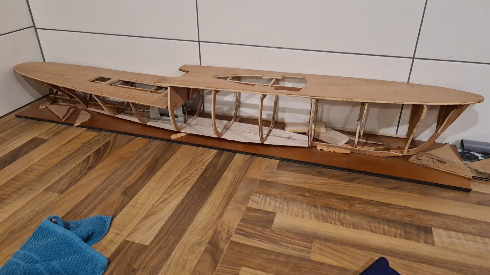

ook is er van scaldis een bouwplaat te koop. ook kleine schaal,
ooit heb ik deze wel gekocht, en middels een copy shop laten vergroten naar 1:50
daarmee een start gemaakt maar ontdekt dat ik niet voldoende skills en of geduld had om dit een succes te laten worden.
project was dan ook gestrand.

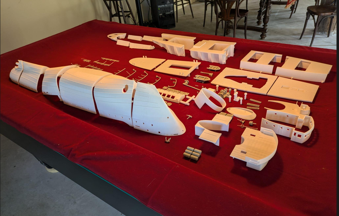

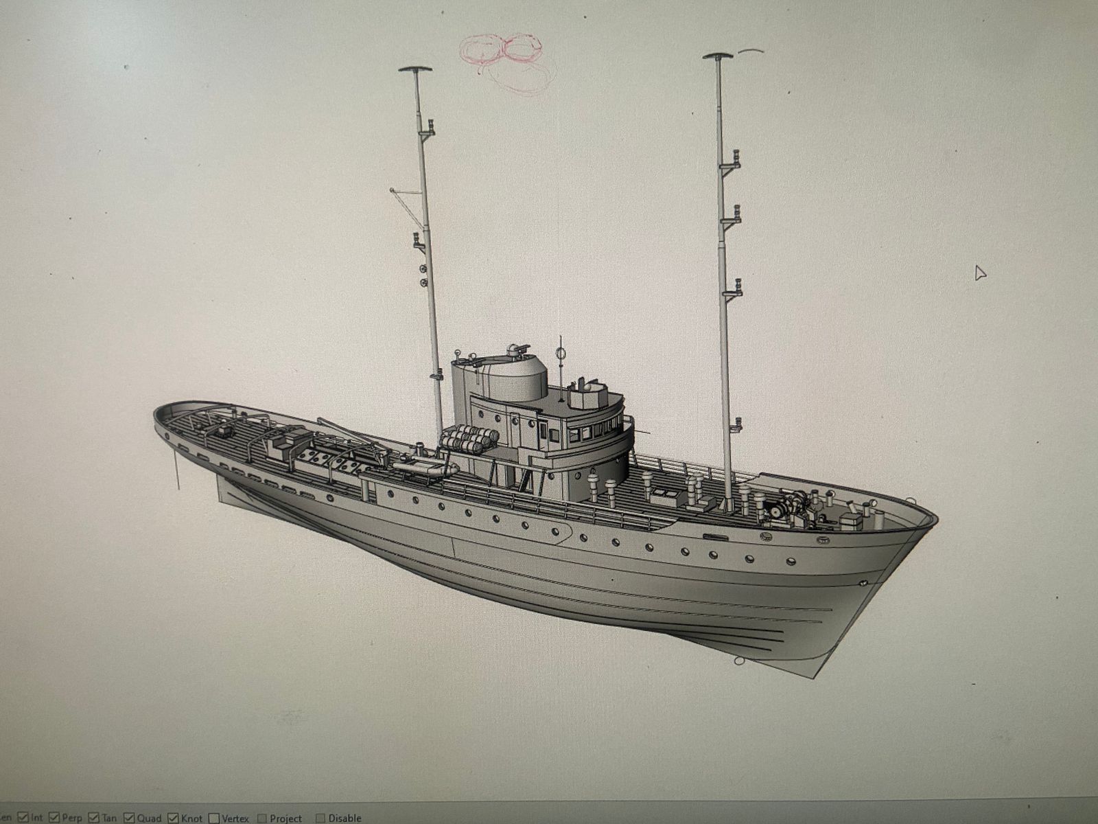

tot ik iemand tegenkwam die veel met 3D printen doet.
hem de opdracht gegeven de holland te tekenen en te printen, dit heeft heel wat voeten in de aarde gehad,
en project heeft zeker een jaar in beslag genomen, maar uiteindelijk is er een mooi model van dit schip beschikbaar, zit nog best veel werk aan om het een mooi gelijkend model te laten worden, maar dit gaat me nog wel lukken..

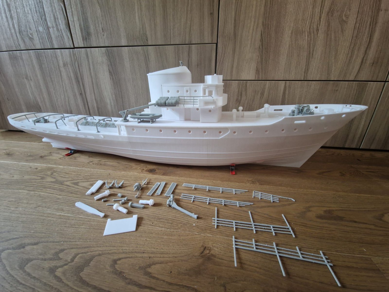

alle onderdelen:

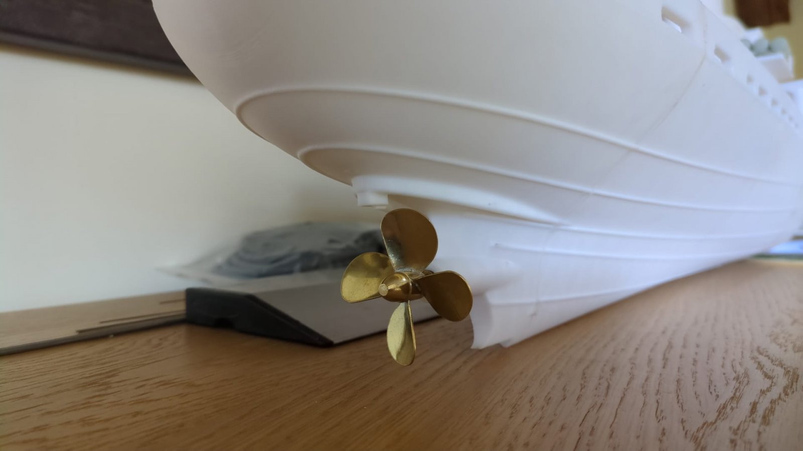

ik ga het relingwerk zelf opnieuw doen uit messing, ik vind het plastic iets te fragiel. , hoewel het hoofddoel was om het schip als statisch model te hebben, maak ik hem wel geheel rc schroefas Rabousch met 4 blads schroef (50mm) en motor Decaperm 6V zitten er nu momenteel al in, ik probeer hier de vorderingen wat bij te houden.
ter info ik heb in m'n jeugd al eens wat met RC bootjes gedaan o.a. de Accapulco van Robbe en de Banckert van Billingboats gebouwd en gevaren maar dat is zo'n 35 jaar geleden daar komt wel m'n keus voor de Decaperm vandaan voor dit model volgens m'n herinnering een mooie compacte motor incl vertraging, qua regelaar moet ik me nog verdiepen wat het beste is wat momenteel te koop is? wordt vervolgd
Louwe, Je schrijft dat je de boot RC wilt maken. Dat houdt in dat je er ook mee wilt kunnen varen. Bedenk dat het een vrij rank schip is en je daarom de opbouw zo licht mogelijk moet proberen te houden. Probeer zoveel mogelijk de zware onderdelen, zoals accu's zo diep mogelijk in de romp te plaatsen. Enig idee wat er aan accu's tussen de spanten past? De 6 Volt Decaperm is een robuuste motor, maar niet zuinig met stroom. Houd er rekening mee dat de accupacks dit aannkunnen. Zorg dat bediening van het roer toegankelijk blijft. Een standaard servo moet sterk genoeg zijn. Zag deze boot ook te koop staan bij ene Kees te drachten. Gr. Klaas.

Louwe, Heb de indruk dat in de kleur van mach. kamer opbouw teveel oranje zit. Humbrolnr 9 komt er dichter bij. Ziet er met kleur gelij, heel anders uit. Gr. Klaas
dat is het lastige met kleuren vinden/ kopen.
maar ook zeker met fotograven het ziet er in het echt beter uit, ik ben wel tevreden met de kleur.
dit is zonder flits en een laagje blanke lak
moet alleen nog 2 luikjes ontvangen, deze waren in andere materiaal geprint (resin) maar dan waren de scharniertjes niet sterk genoeg.
