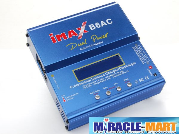

Zelf maak ik gebruik van de IMAX B6AC
Volgens mij leent deze lader zijn techniek (en kabel setje) van eerder genoemde laders, heb enkel voor deze versie gekozen omdat ik de lader nogal veel meeneem en niet met een losse voeding rond wil lopen. Heeft meer dan voldoende instellingen om diverse accusoorten te laden.
Zelf gebruik ik de lader voor het laden van NIMH en NICAD cellen en mijn heli lipo's (1,2,3 cells tot ca. 2200mah) op 1C.
Specs;
Operating voltage range: DC:11.0~18.0Volt and AC:100v~240v 50/60Hz
Citcuit power:
Max.charge power 50W
Max.discharge power 5W
Charge current range:0.1~5.0A
Discharge current range:0.1~1.0A
Current drain for balancing Li-po:300mAh/cell
NiCd/NiMH battery cell count:1-15 cell
li-ion/Polymer cell count: 1-6 series
Pb batery voltage:2V-20V
Weight:531g (net weight)
Dimensions:134 x 142 x 36mm
