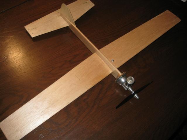

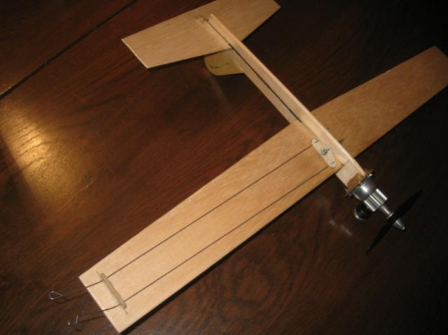

Het idee was om een simpel LB modelletje te bouwen. Een COX motortje heb ik liggen met een tankje aan de motor vast. Ik heb eerder dit soort modelletjes zien vliegen met een COX met een vleugeltje uit een massieve plank balse geschaafd/geschuurd.
De tekening van die mouse racer leek op wat ik wilde bouwen, alleen hier staat niets over de afmetingen van de tuimelaar, plaatsing hiervan en van de lead outs en de uitslag.
Ik heb gewoon maar wat gebouwd en hiermee proberen te vliegen.
Ik heb een SIG 1/2a handvat met de standaard DACRON lijnen die hierbij zaten. Ik schat dat de lijnen een meter of 10 zijn.
Bij de eerste poging kwam het model staat de cirkel in en was dus niet te besturen. Na 4 keer de romp gelijmt te hebben gestopt met proberen en een nieuwe romp gebouwd. Op de nieuwe romp heb heb ik wel een kielvlak gemaakt wat schuin staat en ik heb de motor een paar graden naar buiten gericht.
Vanavond weer geprobeerd te vliegen en nu vliegt het. Het is goed te besturen en vliegt niet lastig. Zwaartepunt was ik voor het vliegen vergeten te checken maar lijkt wel ok, het ligt ver naar voren (1,5cm vanaf de voorlijst op 7,5cm koorde).
Voor het coxje (en ook nog wat andere kleinere motortjes) heb ik brandstof met 20% wonderolie en 30% nitro.
Zie de foto`s van de creatie. Geslaagd dus!!! Morgen weer vliegen.

Zwaartepunt op 20% klinkt nagenoeg ideaal.

Vanwege dat naar binnen komen: hoeveel tiplood heb je gebruikt?
Met teveel rolt de kist duidelijk rechtsom, zodra je flink up geeft.
Met te weinig krijg je geen lijntrek
Overigens hebben die dacron (~nylon) lijnen een stuk grotere luchtweerstand dan staal van .008".
Ze hangen dus een stuk verder door.
Ook veren ze een stuk meer, waardoor het sturen tamelijk onnauwkeurig gaat.
Motor sidethrust en richtingsroeruitslag doen een (te) grote aanslag op de beschikbare trekkracht.
Je snelheid zakt en daarmee weer je lijntrek.
Geen sidethrust, richtingsroeruitslag maar voldoende tiplood en een goede instelling van de lead outs geven ook lijntrek, maar zonder verliezen.
Als ik je tweede foto zie, klopt het dan dat er knikken in je leadouts zitten?
De foto`s zijn nu wel te zien als het goed is.
Er zit op dit moment helemaal geen tiplood op en er lijkt wel voldoende lijntrek. Ik merk geen negatieve invloed van de side thurst en kielvlak onder een hoek op de snelheid. Het model lijkt aardig snel.
De lijnen lijken inderdaad veel luchtweerstand te hebben, ze blijven aardig achter.
Er zitten op de foto inderdaad knikken in de lead outs. Dit is niet bewust gedaan, maar per ongeluk gebeurd tijdens een landing. Dit is nu gemaakt van 0,8mm verstaal en wil ik nog vervangen door korte stukjes staal kabel.

Als een mouseracer met een geprepareerde Cox én aan metalen lijntjes fullspeed gaat heb je geen tiplood nodig. Een trainer met een gewone Cox gaat echter lang niet zo hard én de dacron lijnen hebben weerstand, hangen door, en hebben daardoor het effect om de neus van het model wat naar binnen te trekken. Misschien komt het model bij gewoon vlak vliegen nu niet naar binnen, maar als het wat harder waait en je wat hoger vliegt (waardoor de wind onder de vleugel kan komen), loop je wel de kans dat dat gebeurt. Ik zou dus, als je dat nog niet gedaan hebt, tot wat tiplood aan de buitenste tip bevestigen. 10 gram lijkt mij voor dit model voorlopig voldoende.
