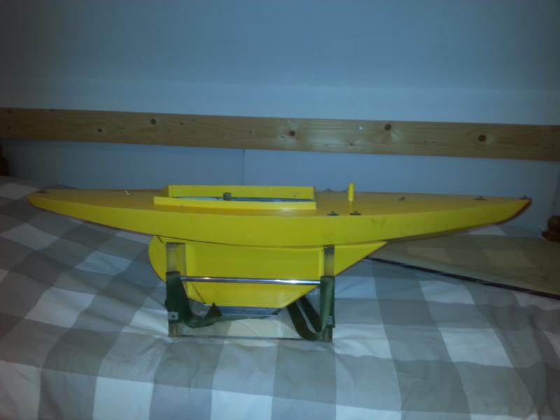

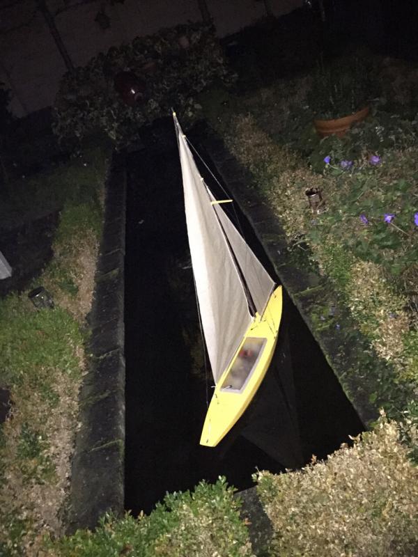

Dit was de boot bij de vorige eigenaar
full
full

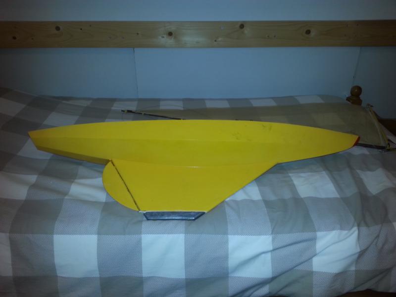

En zo ligt ze ondertussen bij mij in de stalling.
De boot is 98cm lang en 1,38 bovenkant mast.

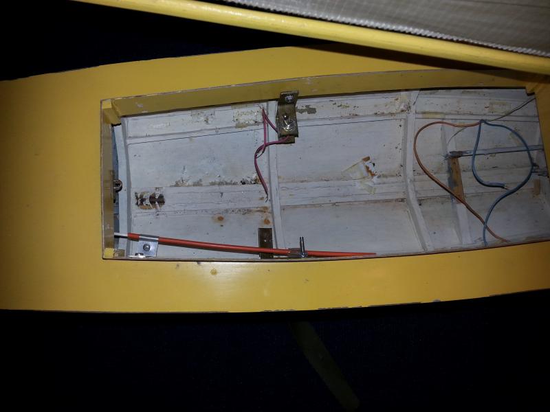

Nog een vraag kun je een foto maken van de binnenkant van de romp. Dat geeft misschien nog wat meer informatie over hoe de besturing in elkaar zit.
MVG
Arnold
Jaco,
Dat begrijp ik maar soms zitten er nog restanten van de oude besturing zoals de bevestiging van de servo's.

Jaco,
De stuurstang van het roer geeft je in ieder geval een idee waar de roerservo zit. De foto van de vorige eigenaar geeft de indruk dat er een zeilwinch in het midden van de boot zit. Dit verwacht je ook als je naar de lengte van de boot kijkt. Verder komt de fokkeschoot door een pijpje in het voordek en de grootschoot door de klep die de romp afsluit.
MVG Arnold
Arnold,
Het klopt inderdaad dat de fokkeschoot door het pijpje in het voordek komt
en grootschoot door de klep van de romp. De besturing ging door middel van een elektra motortje en een as waar draadeind op zit en een blokje die van voor naar achter ging waneer de motor draaide.
Groet Jaco

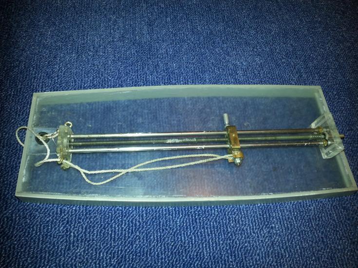

full
zo ziet het meganisme er uit waar eerder de zeilen mee bediend werden. Dit werd aangedreven door een electra motortje
Hallo Jaco,
Dat is een mooi staaltje zelfbouw,maar ik denk, dat de snelheid waarmee de zeilen versteld kunnen worden met zo'n draadspindel, heel erg laag is.
Op een invallende windvlaag zul je niet tijdig kunnen reageren, je kunt dan alleen maar zorgen dat de boot waterdicht is en niet vol zal lopen als de vlaag de boot op z'n zij heeft gedrukt.
Een standaard servo voor het roer en een quarterscale servo met een (enkele of dubbele) arm werkt het eenvoudigst (en het snelst).
