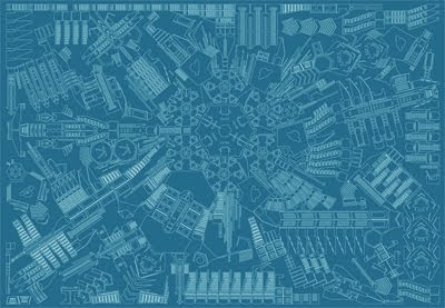

Hallo Iedereen,
Ik ben bezig met het maken van een grote maquette van een zelf-ontworpen gebouw. Het is op schaal 1/200 ste en in realiteit zou het gebouw ongeveer 230 meter hoog zijn.
Ik zal deze maquette opbouwen uit een 1600-tal stukjes MDF. De dikte van het MDF varieert: 2, 3, 6 en 9 mm. Nu wil ik dit een beton textuur geven zoals je kan zien in één van de foto's. Wat ik nu doe is cement mengen met Compaktuna (om het consistenter te maken) en water en dat dan in dunne laagjes aanbrengen en laten drogen op het MDF.
Ik heb echter wat schrik dat dit niet genoeg gaat houden. (alhoewel het toch redelijk stevig is). Heeft er iemand misschien tips over andere manieren waarop ik betontextuur kan toepassen op het MDF? Of heeft er iemand tips hoe ik deze cementlaag goed kan fixeren zonder dat het begint te blinken? Nog een vraagje: welke lijm denken jullie dat het beste is om alle MDF plaatjes aan elkaar te lijmen?
Alvast bedankt en groetjes,
Pieter
