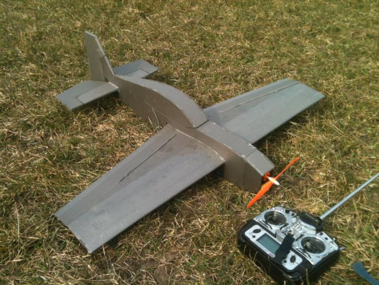

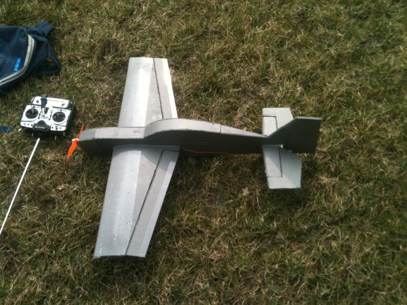

Afgelopen week een uitstapje gemaakt van het zweefvliegen met de bouw van deze Big Nasty! Een leuke funfly depron Extra look-a-like. Gisteren voor het eerst gevlogen en het bevalt goed, al waaide het eigenlijk net iets te hard voor de Big Nasty.
Kwam het kistje een aantal jaren geleden al tegen op: RC-Groups
Het heeft toch even geduurd voor ik 'm eindelijk gebouwd heb, haha. Momenteel vlieg ik hem met een 2208/14 1450KV outrunner met 8x4 prop op 3S 1300Mah. Ik ga op zoek naar een wat grotere lipo, moet nu nog wat lood in de neus stoppen. Misschien stop ik er ook nog wel een grotere outrunner in. Iets meer power is nooit weg
Ik heb hem gebouwd uit 4,5mm depron. Het vraagt om hier en daar om wat aanpassingen. Zo heb ik hem voorzien van een stevige balsa/depron sandwich ligger. Maar we zijn niet voor niets modelbouwers!
