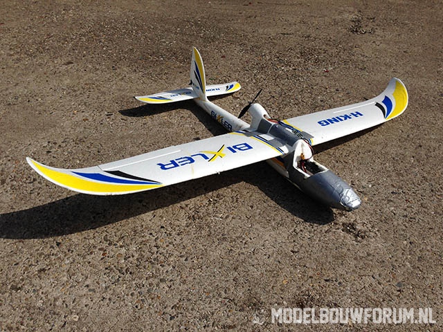

Hoi daar, ik heb sinds een paar weken een bixler1 in het bezit en heb na voldoende moed opgebouwd te hebben de bixler in de lucht gegooid en ben gaan vliegen met het mooie stille weer van de afgelopen dagen.
Super spannend zo'n eerste keer vliegen, maar het gaat eigenlijk best goed. Wat ik wilde vragen is of het normaal is dat de vleugels zo ver doorbuigen bij een wat snellere bocht? Tevens heb ik de vleugels maar vastgeplakt met ducttape, want die schoven wel heel gemakkelijk uit de romp.

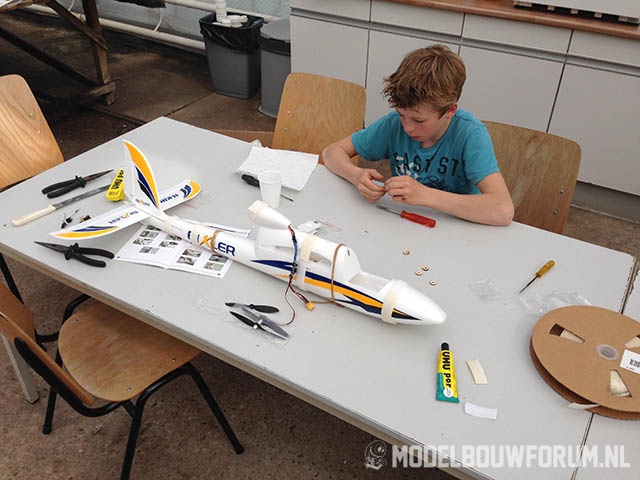

Nou de eerste bixler is goed gebruikt, maar naar een landing in de sloot, een gebroken vleugel en gebroken carbon staaf vliegt hij toch minder dan voorheen. Ook de cockpit zijn we ergens verloren.

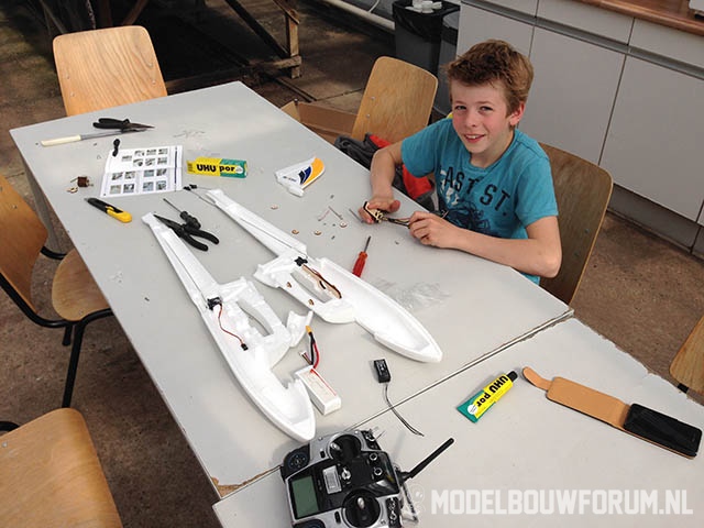

We hebben daarom een nieuwe body gekocht en zijn vandaag aan het bouwen gegaan.
Alle servo's en electronica moest worden overgezet en alles weer in elkaar gelijmd. Mijn zoon van 11 was een beste hulp en staat te popelen om weer te mogen vliegen met zijn pa.
Vlak na het lijmen

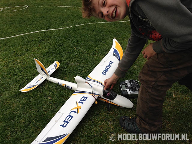

En voila bijna klaar voor een nieuwe vlucht.
Enkel nog wat kabels wegwerken. Maar de nieuwe cockpit met mannetje past al wel.
Wel jammer dat het alweer 17:00 was (zomertijd) en dat we eigenlijk geen tijd meer hadden voor wat vluchten op deze perfecte zonnige windloze vliegdag.

Thnx voor de tips, had na de natte vlucht alweer wat keren gevlogen. Alles functioneerde naar wens. Inmiddels met de nieuwe bixler gevlogen. Wat een verschil. Vele malen rustiger te besturen, geen doorgebogen vleugels. Gewoon super leuk. Prachtige lang zweven. Zoonlief heeft hem keurig aan de grond gezet. Gewoon top, deze hobby.
