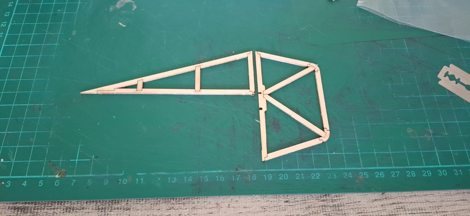

Begonnen met de staartdelen.

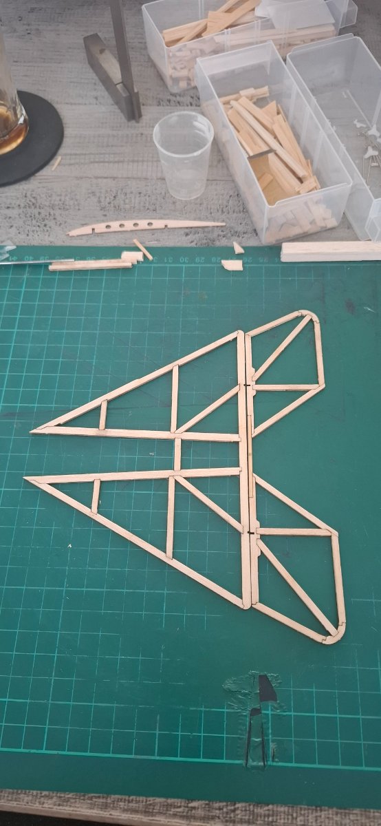

Wat is dat stabilo groot in verhouding met de rest.
Het kielvlak.
En de lap van een stabilo

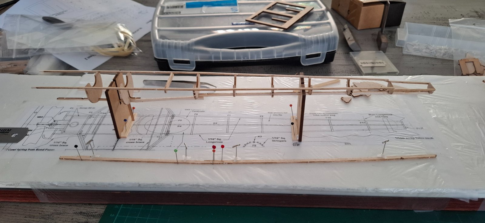

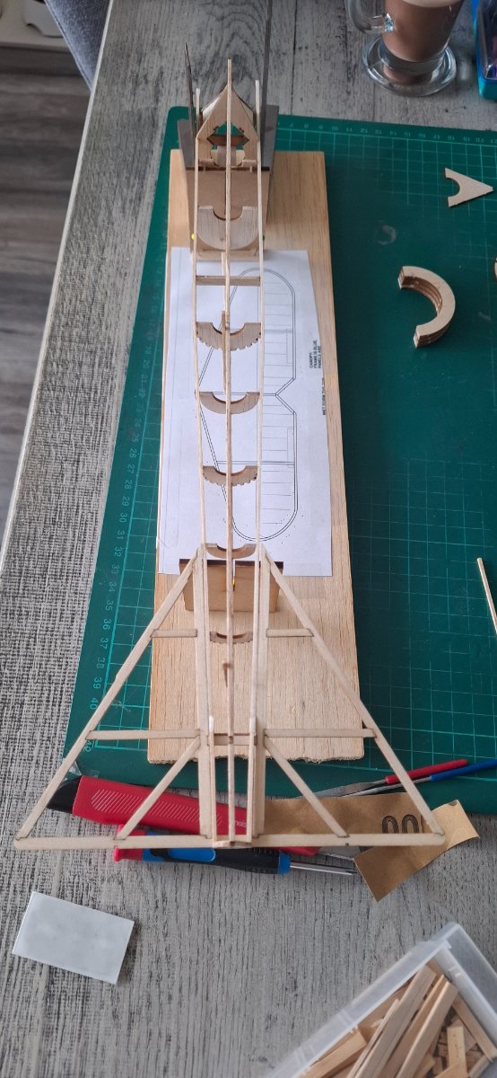

Het begin van de romp is er. De bovenkant en neus is al ingewikkeld zat. De onderkant daarintegen wordt nog lastiger. Dit zal de meest arbeidsintensieve romp zijn die ik ooit heb gebouwd.

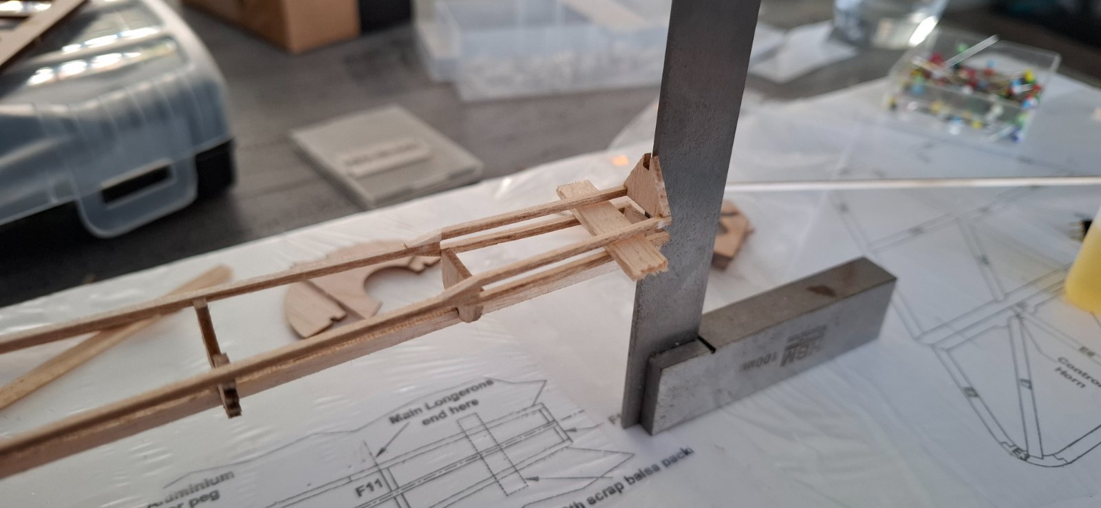

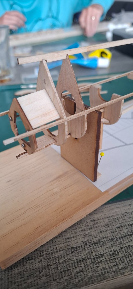

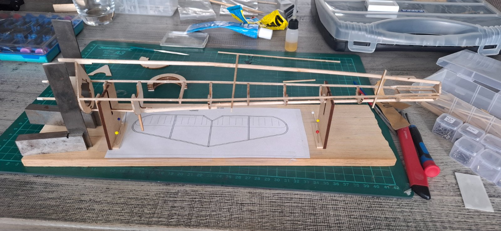

Eerst 2 longerons op het bouwbord en dan de bulkheads erop. Klinkt simpel zat. Blijft toch lastig. Hierna de kiel erin en los van t bouwbord.
In de kit zitten 2 steunen die gebruikt worden voor de rest van de bouw. Voorin de neus komt nog een stuk met oa het motorschot. Hier moet ik eerst een en ander voor tekenen om de motor goed te kunnen plaatsen.
Achterin de plek voor het stabilo en de onderdste kiel.

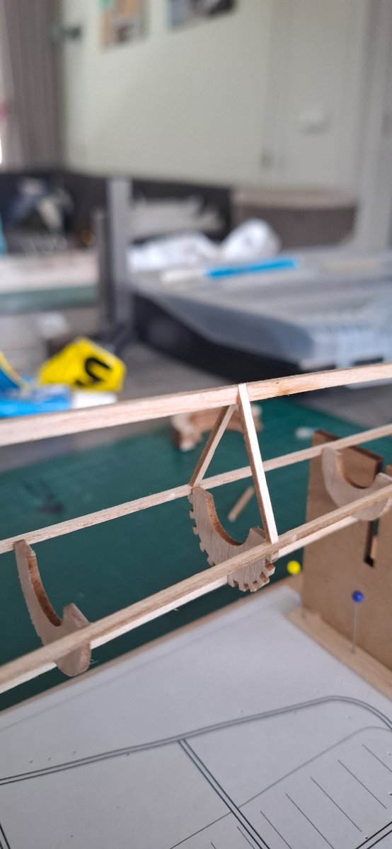

Voor wie het toestel niet kennen, de Blackburn monoplane heeft een driehoekige vorm romp met bulkheads. Om het nog wat lastiger te maken lopen er diagonalen tussen de staanders. Om het daarbij nog wat lastiger te maken lopen de diagonalen aan beide kanten anders.

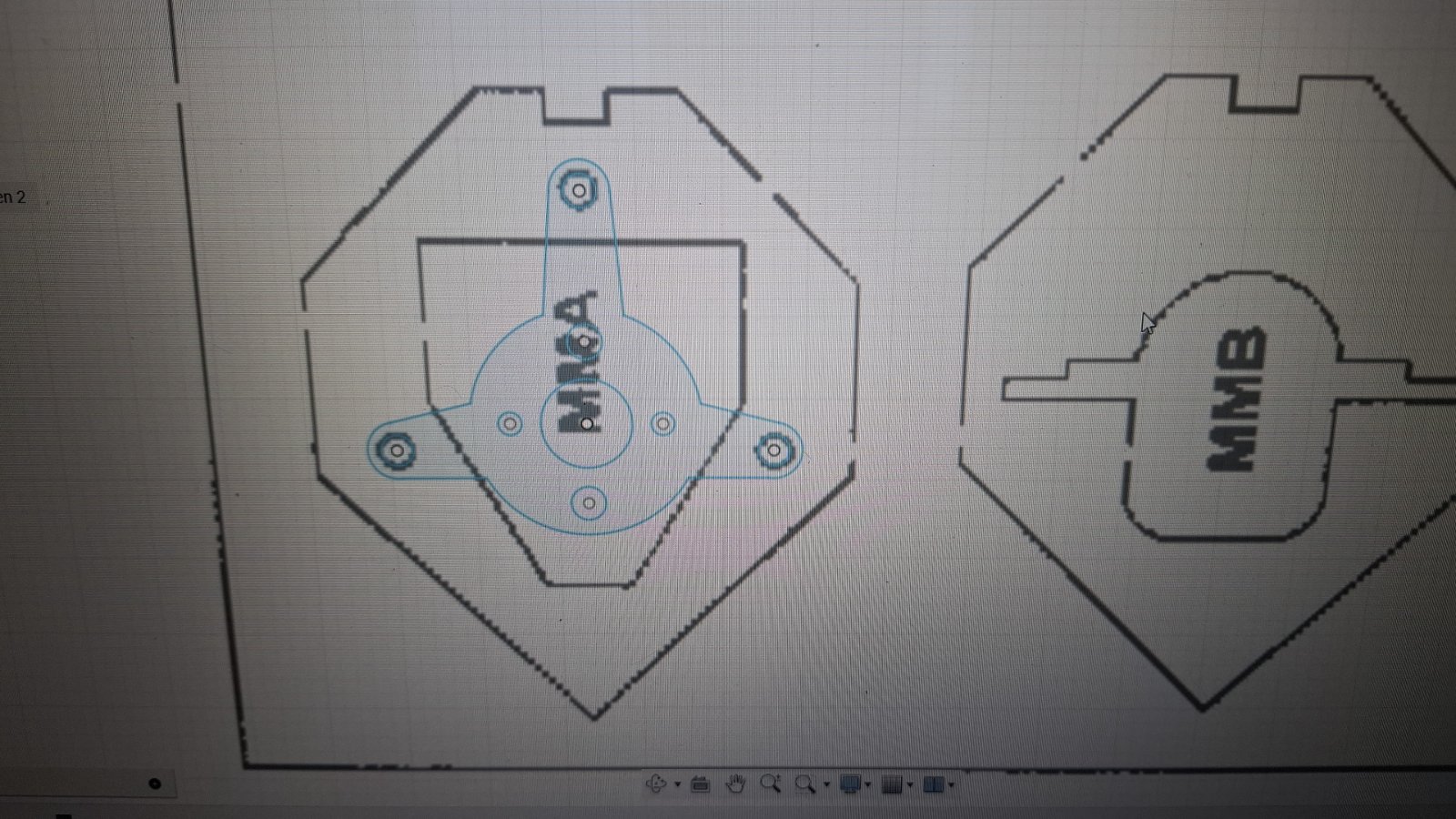

Beetje tekenwerk.
Nu nog kijken of ik dit kan laten frezen.
Om de electromotor goed op te hangen moet ik de achterplaat aanpassen en opnieuw ontwerpen.

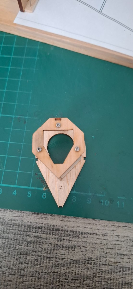

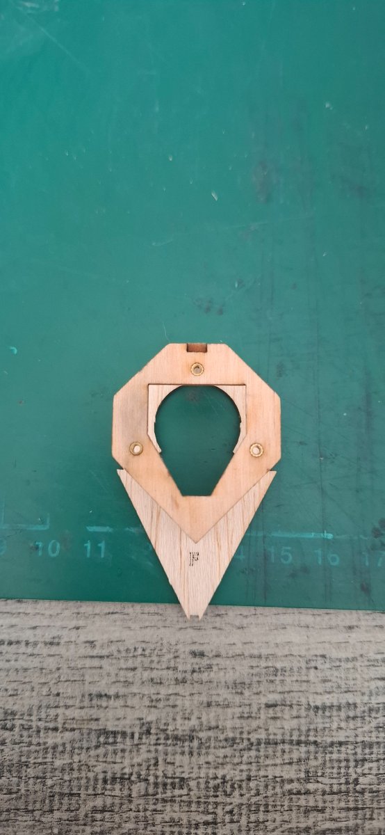

Als eerste een paar inserts in het motorschot gelijmd om het vast schroeven wat makkelijker te maken.
M1.6 schroefjes erin
Daarna was het tijd om het motorschot uit te lijnen en de onderste kiel erin te lijmen.
Wat extra ondersteuning om de kiel recht te lijmen en het motorschot uit te lijnen.

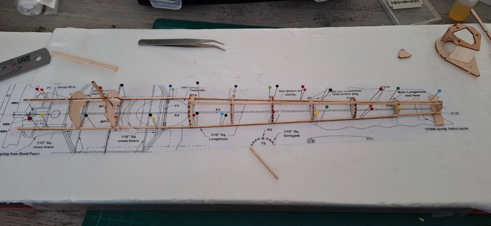

En nu dus de monsterklus van alle latjes om de driehoek vorm te maken.
Voor de vorm ook nog even het stabilo gepast.
