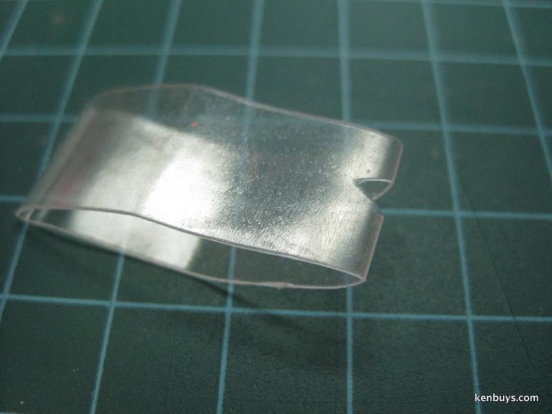

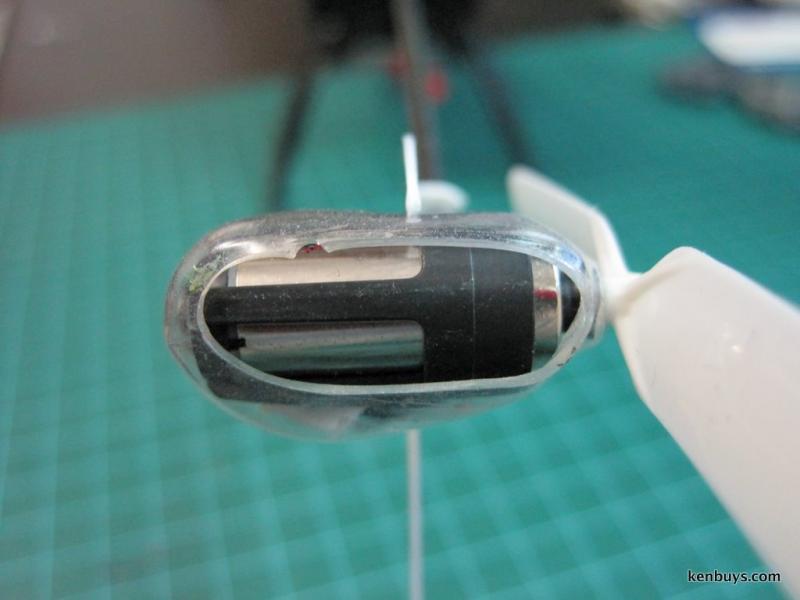

Ik heb toen een stukje krimpkous om de motor gedaan zodat de draden van de motor mooi weg gewerkt zijn
full
en het kleine zwarte lagertje achter de rotor er niet meer af vliegt bij een crash
