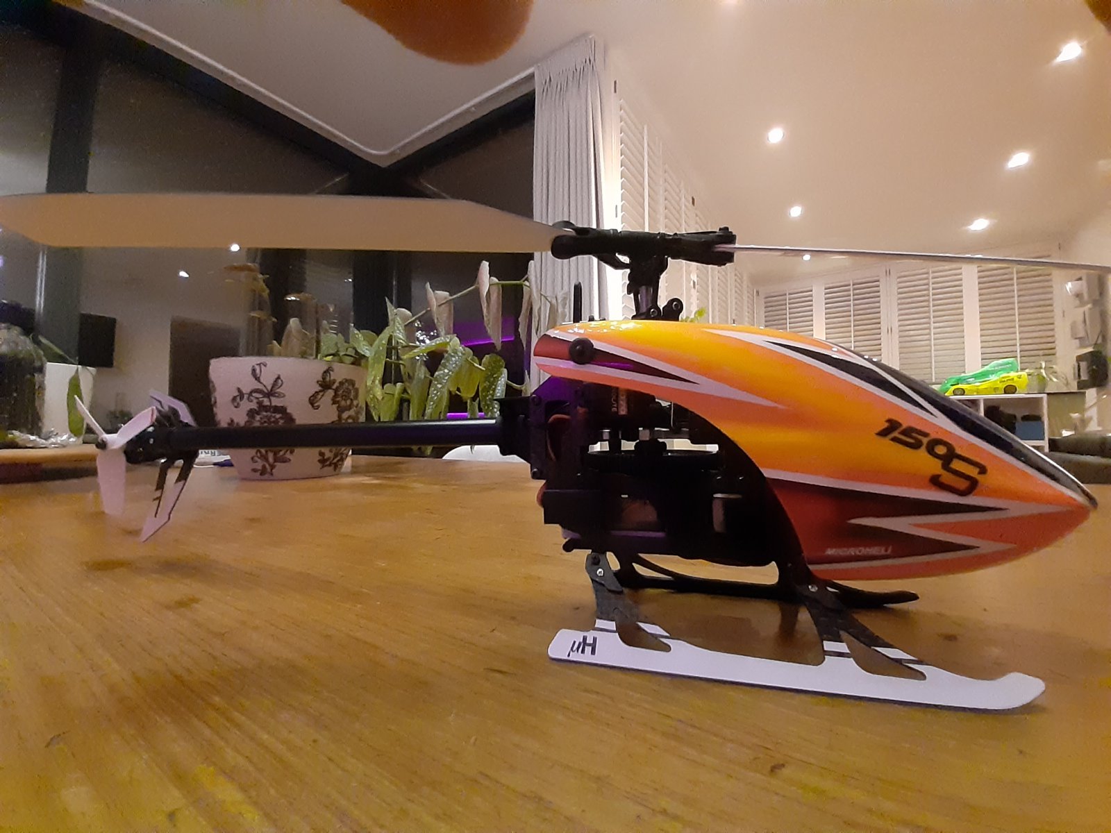

Hallo beste Heli piloten. Zijn er hier toevallig nog piloten die net als ik vliegen met een Blade 150S micro Helikopter? Sinds een aantal maanden vlieg ik er rond met ene en kan niet anders zeggen naar meer dan volle tevredenheid. Sterker nog, ik heb nog nimmer zo’n fijne en goed vliegende micro Helikopter mogen ervaren. Vlieg zelf inmiddels 21 jaar rond met wentelwiekmachines en moet zeggen dat ik persoonlijk het vliegen met RC helikopters het leukste vind om te doen. Ben een echte losvlieger in tegenstelling tot een aantal vliegkameraden die FPV vliegen met Drones. Ik zat daarnet even te sneuzen op dit Forum en het viel me op dat er nog niets was geplaatst omtrend een Blade 150S micro Helikopter. Ik kan toch onmogelijk de enige zijn in Holland die rondfladdert met deze super goed vliegende micro Heli. Hoop dat er nog andere Blade 150S piloten zich melden hier. Altijd leuk en leerzaam om ervaringen uit te wisselen en te delen. Vr gr E

Ben denk ik van dezelfde generatie als jij bent. Ook ik heb vroeger bijna alle modellen gehad waaronder dus ook de Blade 130X en vond dat technisch gezien een drama toestel. Maar inderdaad de meeste toestellen erna deden het vele malen beter en ik vlieg regelmatig rond met mijn Blade 150S en die doet het werkelijk super. Op een 3S 450Mah Lipo packje ook nog eens een vlotte dame. Laatst Carbon bladen erop gezet en vliegt nu nog prettiger. Zit wel eens te denken aan die nieuwe generatie Blade 230S maar heb lichte twijfels of die net zo strak vliegt op doorvlucht als mijn Blade 150S.
