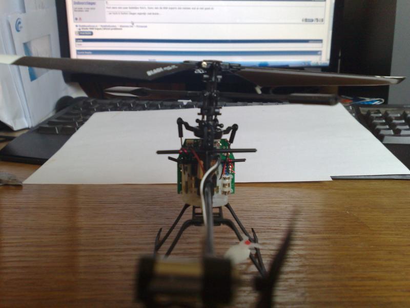

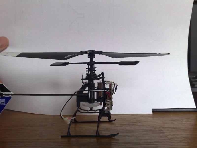

Hey
Bij mijn msr staat de swashplate ook niet helemaal recht! zie hier:
full
full
Ik heb de stuurarmpjes ook even voor je opgemeten! Deze zijn vanaf onderkant plastic tot aan bovenkant Z-bocht 18mm!
Hoop dat je er wat mee kan
Groeten
