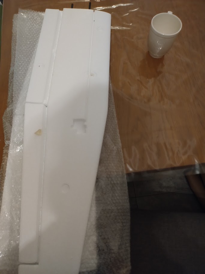

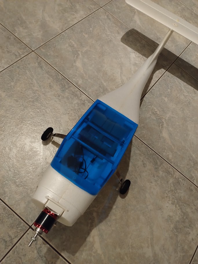

Voor zover ik heb kunnen vinden op het forum nog geen bouwverslag/ topic van dit model.
Het model is verouderd en wat ik nu bouw is via 2e hands bij mij terecht gekomen. Omdat het niet gebouwd was kon het nog verstuurd in de doos.

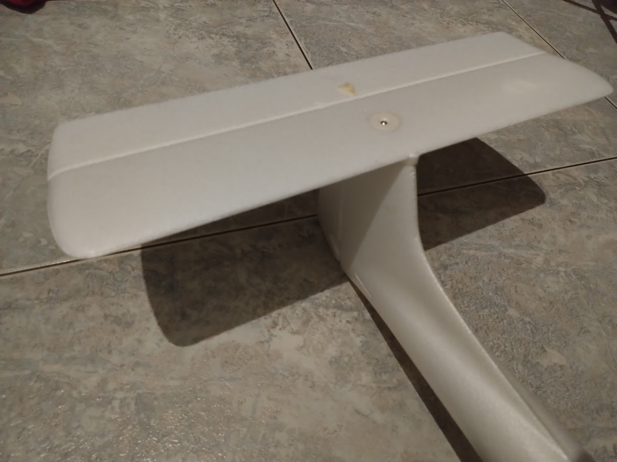

Helaas bleek het roer achter te zijn afgebroken en een kleine doorbuiging van een pijpje bij de cockpit. (waar de vleugel as ingaat)
Verder lijkt alles wel ok, het is geen wereld kwaliteit maar voor het geld en inclusief motor/ regelaar is dat ook niet gek.
Het materiaal heet epo-flex en lijkt nogal op piepschuim. Heb nog geen CA op durven gebruiken.
Veel ruimte in de romp en een mooie stroomlijn. Het neuswiel is bestuurbaar.
De besturing lijkt wel zwaar te lopen voor 9 grams servo's dus ik heb nu een iets zwaardere servo voor het roer en neuswiel.
Doordat de stang voor het hoogteroer omhoog loopt via een buisje loopt die wat zwaarder en daarmee twijfel ik voor zo'n lichte servo. Iemand ervaring bij dit formaat?
De spanwijdte is 1500 mm en hij gaat ca 1,3 kg wegen.
Tot op heden ben ik nu bij het inbouwen van servo's, hij heeft ook rolroeren.
Daarna nog de accu plaatsen, ik hoop een zwaardere van 5000 mah te gebruiken zodat de vliegtijd wat langer is.

Vandaag kwamen servo's binnen en bijna alle onderdelen gemonteerd, qua gewicht 900 gram excl accu. Een 4 ah accu weegt 340 gram waarmee het onder de richtwaarde komt van 1300 gram. Echter de accu is te lang om het zwaartepunt helemaal goed uit te lijnen dus daar komt iets kleinere voor.

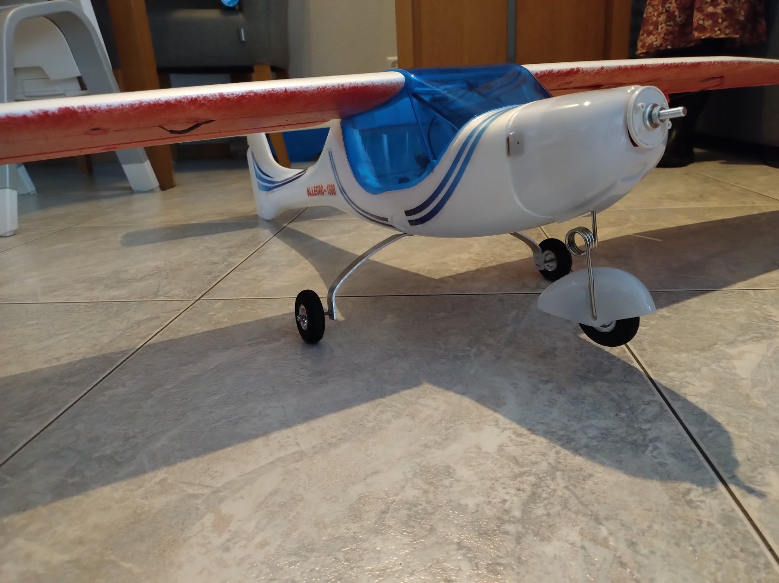

Na wegen blijkt het cockpitkapje (blauw lexaan) ca 45 gram te zijn. Nogal een significant gewicht voor zoiets wat. Misschien kan ik er ramen uit halen om wat gewicht te besparen.
Verder heb ik de vleugel onderzijde rood gemaakt dat is handig voor zicht.

Vandaag vliegklaar gemaakt en start gehad.
Na 2 x vastgelopen op het gras ging de 3e vlucht bijna 45 graden omhoog ivm up.
Dat ging net wat te snel en snelle landing brak de prop.
Eerst maar testen zonder wielkapjes, met name voorwiel loopt vast.
