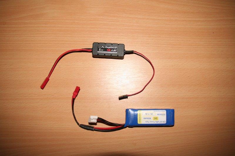

BMI Lipo regulator aansluiten

Ik heb mijn regulator gewoon aan de de hoofdconnector van mijn ESC gesoldeerd.
Netjes een krimpkousje erom en klaar.
