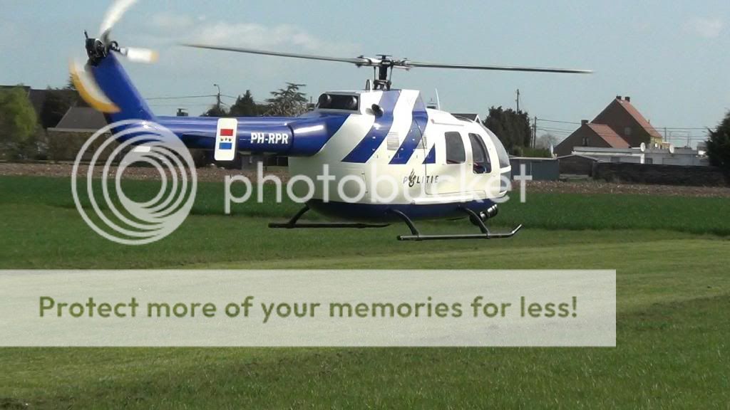

Het heeft wat voeten in de aarde gehad, maar vandaag eindelijk de maiden gedaan van de BO 105 die ik hier van een forumlid overgenomen heb.
Origineel was de heli uitgerust met een TREX 600 ESP met flybar op 6S, maar heb de mechaniek omgewisseld met een TREX 550 flybarless op 12S.
Hier enkele sfeerbeelden van de maiden :

Schitterend Dirk !
Had niet direct verwacht dat je ook met schaalhelis zou bezig zijn, is in elk geval wondermooi, veel plezier ermee.
Als je zin hebt mag je die altijd es komen voorvliegen tijdens onze jaarlijkse fly-in, deze keer op 17 en 18 augustus. :D
En ook een Stingray nu ? Altijd zelf es willen proberen, zou je er graag es over spreken als het past. Tot later hopelijk dus he !
Gave heli!
Wat off-topic fototips:
Gebruik een langere sluitertijd. Je krijgt dan mooie cirkels bij de rotors in plaats van "kromme" bladen.
