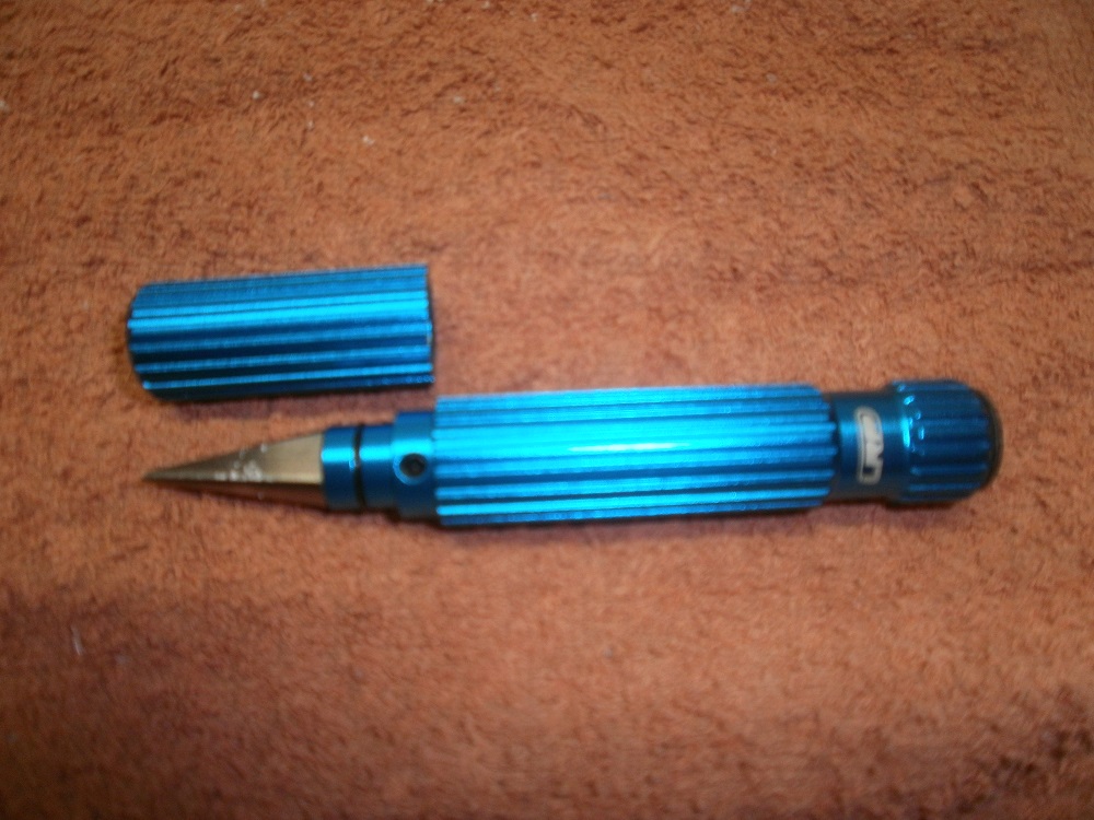

Hoi,
Ik heb een LRP body boor en ik heb moeite om gaten in bodies te maken. Ik moet erg hard drukken en dan gebeurt er nog nauwelijks iets. Ik heb hem nieuw gekocht dus bot zal hij niet zijn. Wat ik wel denk is dat het ding geen vrijloophoek achter de snijkanten heeft en daardoor zichzelf afsteunt op de rand van het gat op de omtrek, een bot gedeelte dus.
Is het normaal dat het erg lastig gaat om dieper te komen of zou dat vlot moeten gaan en moet ik op zoek naar beter gereedschap?
Leo
Zelf gebruik ik een priem, die overgaat van een punt naar vierkant, dus zowat hetzelfde principe als deze lrp boor.
Wat bij mij helpt is om in een stapje of 10 te werken, en het gat afwisselend van binnenuit en van buitenuit de body te ruimen.
Ik gebruik al jaren een houtboortje voor dit werk. Die hebben zo'n mooie punt om te beginnen.
Eerst 2mm en dan opruimen met grotere maten tot ik het juiste formaat het.
Nooit last gehad met uitscheuren.
Dremel met een puntig slijpsteentje gaat al jaren goed.
Maar ik heb ook zo'n body reamer en als je er ook wat hardere plastics tot een keertje aluminium mee hebt gedaan wordt die gewoon echt bot.
Ik heb dezelfde als motorsports al een flinke tijd in gebruik, zelfs voor hardere plasticsoorten gebruikt.
Tot nu toe geen problemen en hoef ook amper kracht te zetten eigenlijk.
