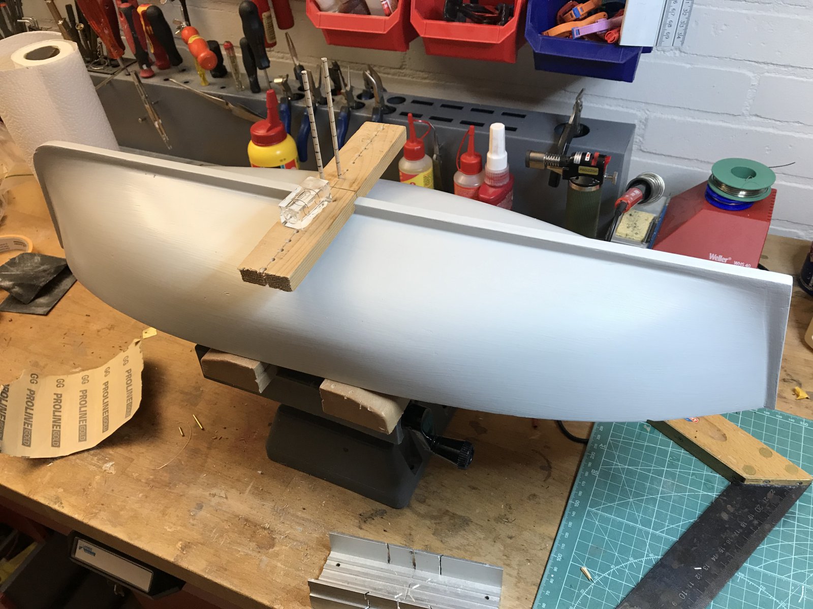

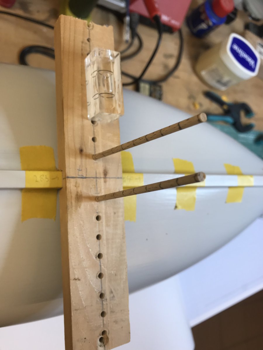

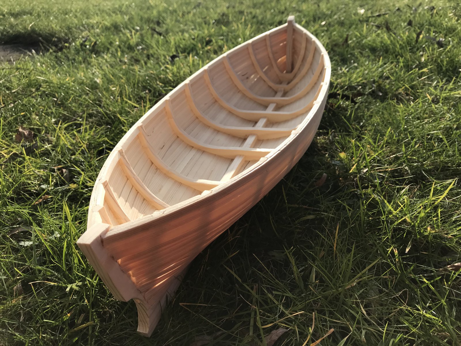

Ik heb een zelfgemaakte versie gebruikt om een spantenplan van een solide sloepje te maken. positie van de spanten markeren met wat tape en dan de diepte meten met twee pennen.
Is een leuk bootje uitgekomen
