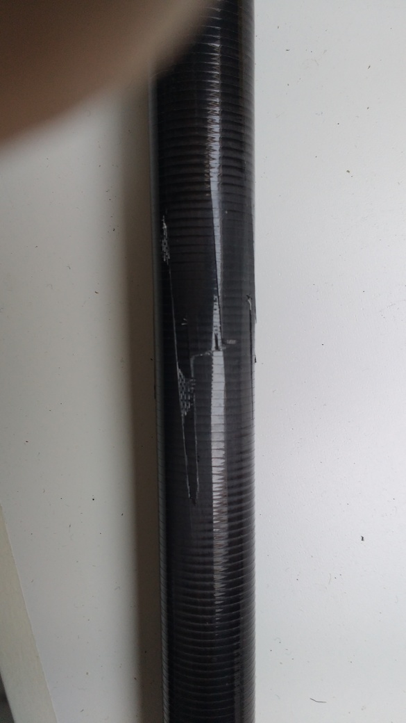

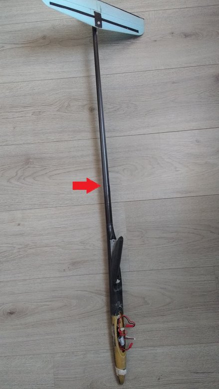

Vandaag voor het eerst met camera gezwiept. Helaas meteen ook goede crash op beeld.

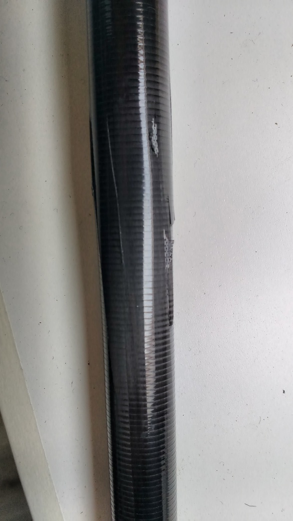

Het resultaat is een breuk in het richtingsroer. Het hoogteroer was los geschoten(zit met een schroefje vast, hierdoor geen schade) En een breuk in de boom..... Die laatste vind ik lastig om te fixen. Hier wat foto's

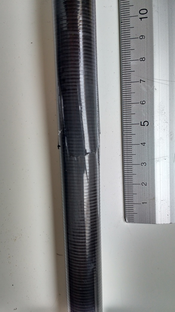

De scheuren zijn zo'n 7 cm lang.
Ik dacht zelf eerst alles recht proberen te pielen met een naaldje. De romp is nog niet netjes glad. Het ene stuke zit nog over het andere stukje. Dan hier CA in laten lopen. Schuren en dan een laagje glas (50g) hier overheen leggen. Maar moet ik dat nog met Carbon roving versterken?
En moet deze roving dan in de lengte richting liggen, of onder 45 graden?
Zo zonde dat de breuk aan de verkeerde kant van het cg ligt.... ;)

De breuk in je staartboom is te fixen met rechtmaken->strakmaken met naald-> fixeren met cyano (niet teveel)
En dan een matje carbon er overheen/ of een stuk staartboom erin als je dat hebt. Plakken met zo min mogelijk epoxy.
Glas is te slap of te zwaar vrees ik.
Als je roofings wil gebruiken dan in de lengte richting. Torsiekrachten zouden mee moeten vallen t.o.v. de buigkrachten.
Succes!
Ja. De oorzaak vind ik ook lastig. Het servo bordje zat los. Maar of dat kwam van de butlanding ervoor of van de klap.... Over dat dipje ben ik ook verbaasd.
Dank voor de tip. Dan gebruik ik geen glas. Staart heb ik niet liggen. Carbon wel. Even kijken hoe zwaar.

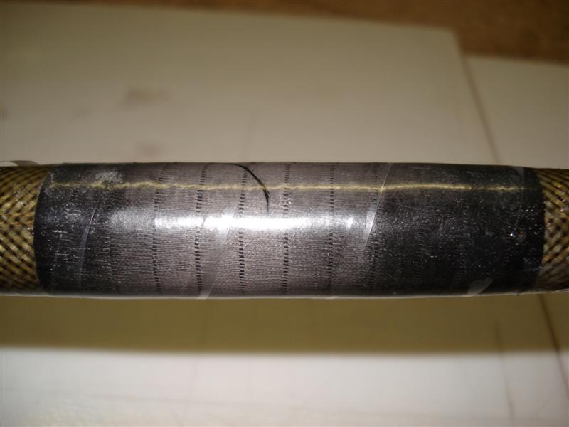

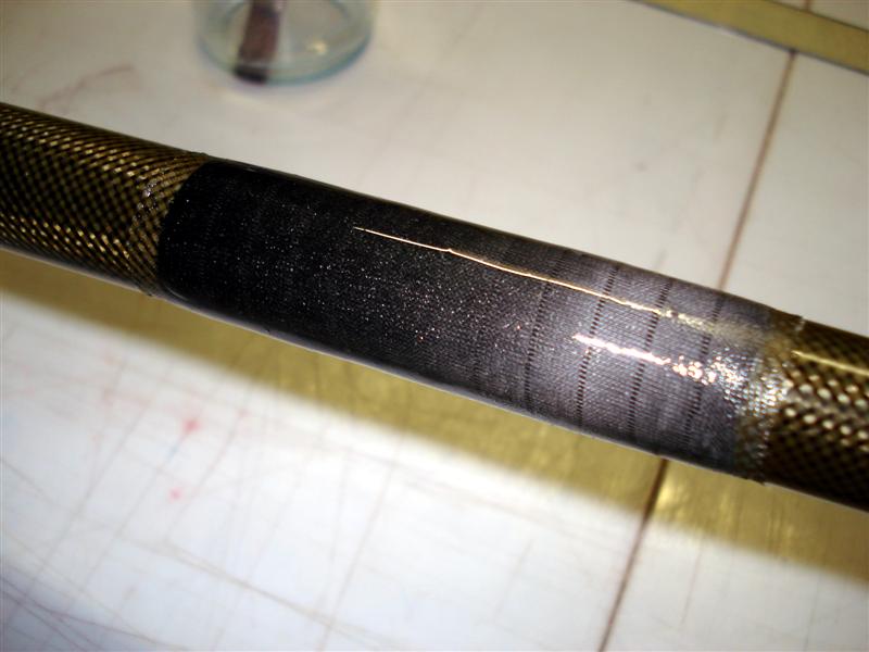

Balen zo'n breuk. Ik heb ooit zo'n een reparatie gedaan. Eens kijken of ik het draadje nog vinden kan.
Wikkel van glas en carbon weefsel
Droog er om gerold
Lamineerhars er op, niet te droog
Omwikkelen met PE folie. Drukt overtollig hars eruit.
