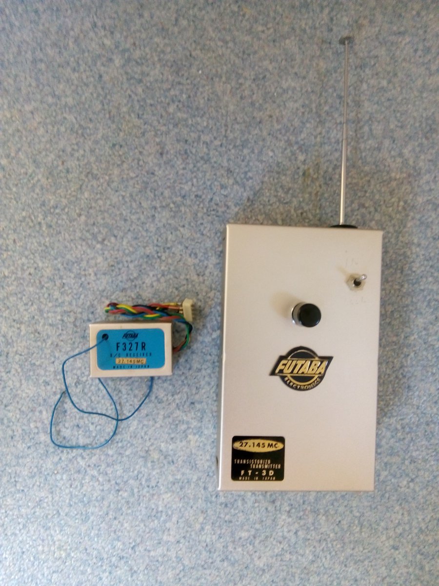

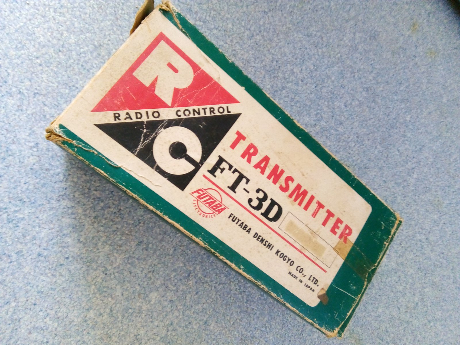

Ik ben de gelukkige eigenaar geworden van een Futaba FT-3D. De zender heeft geen gebruiks sporen en het eerste wat ik wil doen is te kijken of alles het nog doet.
De zender haalt zijn stroom uit 8 stuks AA batterijen.
Weet iemand welke spanning de ontvanger nodig heeft om te functioneren?

Donders, geluksvogel, die had ik ook wel gewild. Ik had als eerste set ooit zo’n één met een volt meter bovenin. Zelfde kast.
Als mijn geheugen me niet in de steek laat dan werkte de ontvanger op 4 penlights dus 6 volt.
Tsjonge, de luxeversie dus, die had een voltmeter en een iets groter bereik. Op de foto staat een batterijhouder voor 4 cellen en de connector is van hetzelfde type als de ontvanger. 6V lijkt me correct, ik heb geen servo's uit die tijd.
In de bijlage staan de verschillen

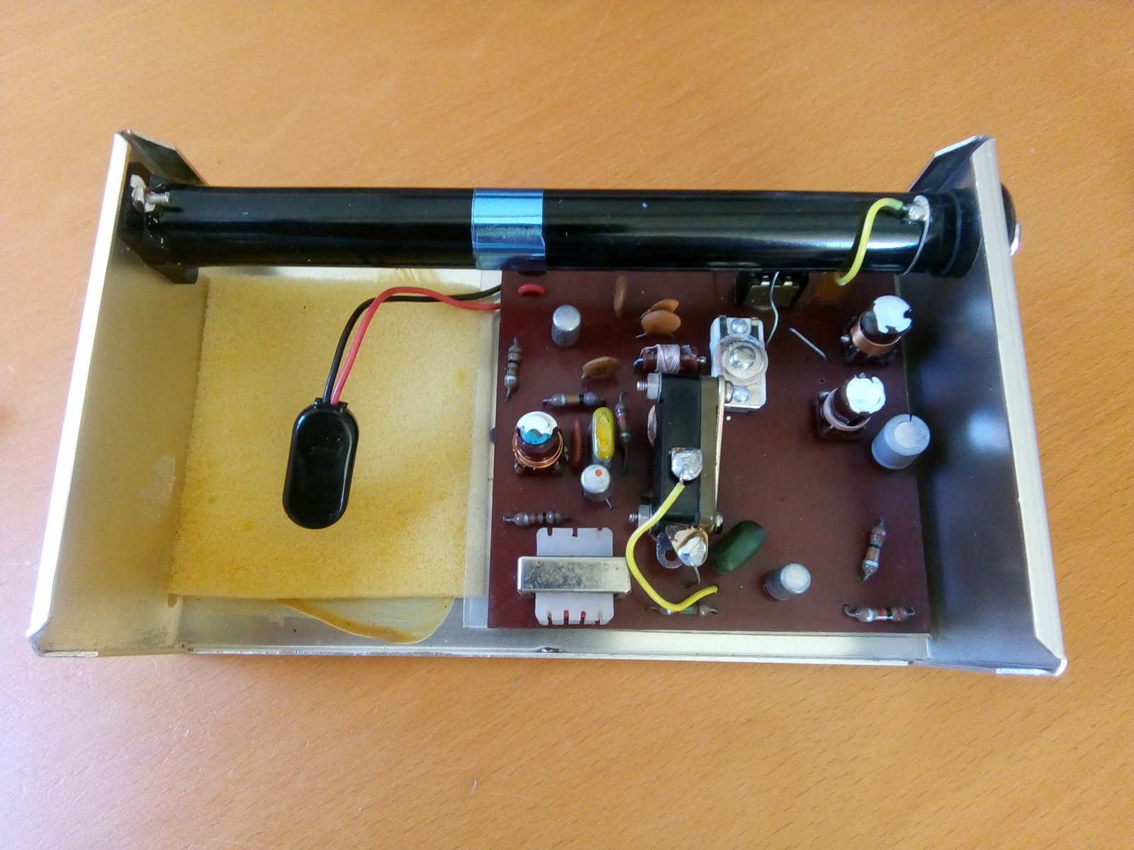

Dat ziet er inderdaad uit als 9V voor de ontvanger en 6V voor de servo's.
Ik wacht nog op een nieuwe batterij houder voor de zender en dan kan ik gaan testen.
Kijken of het nog werkt is idd leuk, maar je overweegt toch niet om het in een modelvliegtuig in te bouwen?
Een 27 mc superreg ontvanger is nou niet echt het toppunt van betrouwbaarheid.
9V voor de ontvanger was juist. Ik heb het maakcontact gekoppeld aan de encoder zodat ik op de powerLED op afstand kan zien of de input verwerkt wordt. Per keer dat er een korte puls gegeven wordt schakelt het gas naar de volgende stand. 0-1-2-3-en weer 0. De LED is dan uit-knippert snel-aan-knippert langzaam en weer uit.
Met de antenne vol uitgeschoven op 80m reageert de ontvanger foutloos, je schakelt moeiteloos door de gas instellingen heen. Op 30 meter met de antenne ingeschoven tot 1 segment lengte werkt alles ook nog naar behoren.
