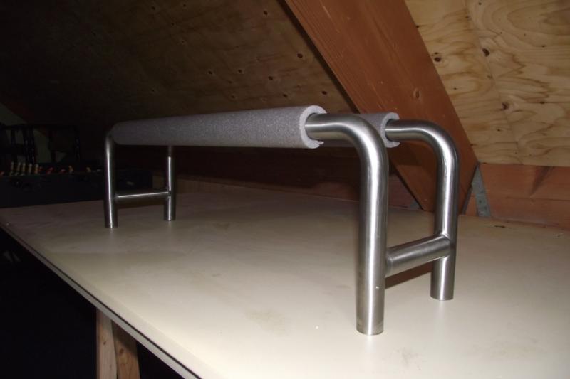

Ik wil een bootstandaar maken voor mijn thunder fountain van BMI. Ik heb nu zo'n houte maar ik vind dat niet werke. Ik wil er een maken van pvc zoals deze kan iemand meer foto's sturen.
ga gewoon naar de bouwmarkt koop rechte pvc pijpen en dan 4 bochten.
en 4 t-stukken evt aan elkaar lijmen en klaar en dan radiator isolatie erom heen
Dat zal wel meevallen met doorbuigen, je moet wel een beetje dikke pvc buizen nemen he:yes:.
Niet die om electra doorheen te doen.
je kan die grijze buis niet zomaar buigen, daar moet je eerst een buig-veer in doen en dan kan je dit pas. Anders zal de buis meteen knikken.
Je kan ook grijze afvoerbuis van +/- 40mm nemen en dan losse bochten en T-stukken nemen, dit alles kan je eenvoudig met PVC-lijm verlijmen.

Dit idee vind ik beter dan pvc buigen.
Je kunt een hele mooie en goed op maat gemaakte botensteun maken op die manier.
