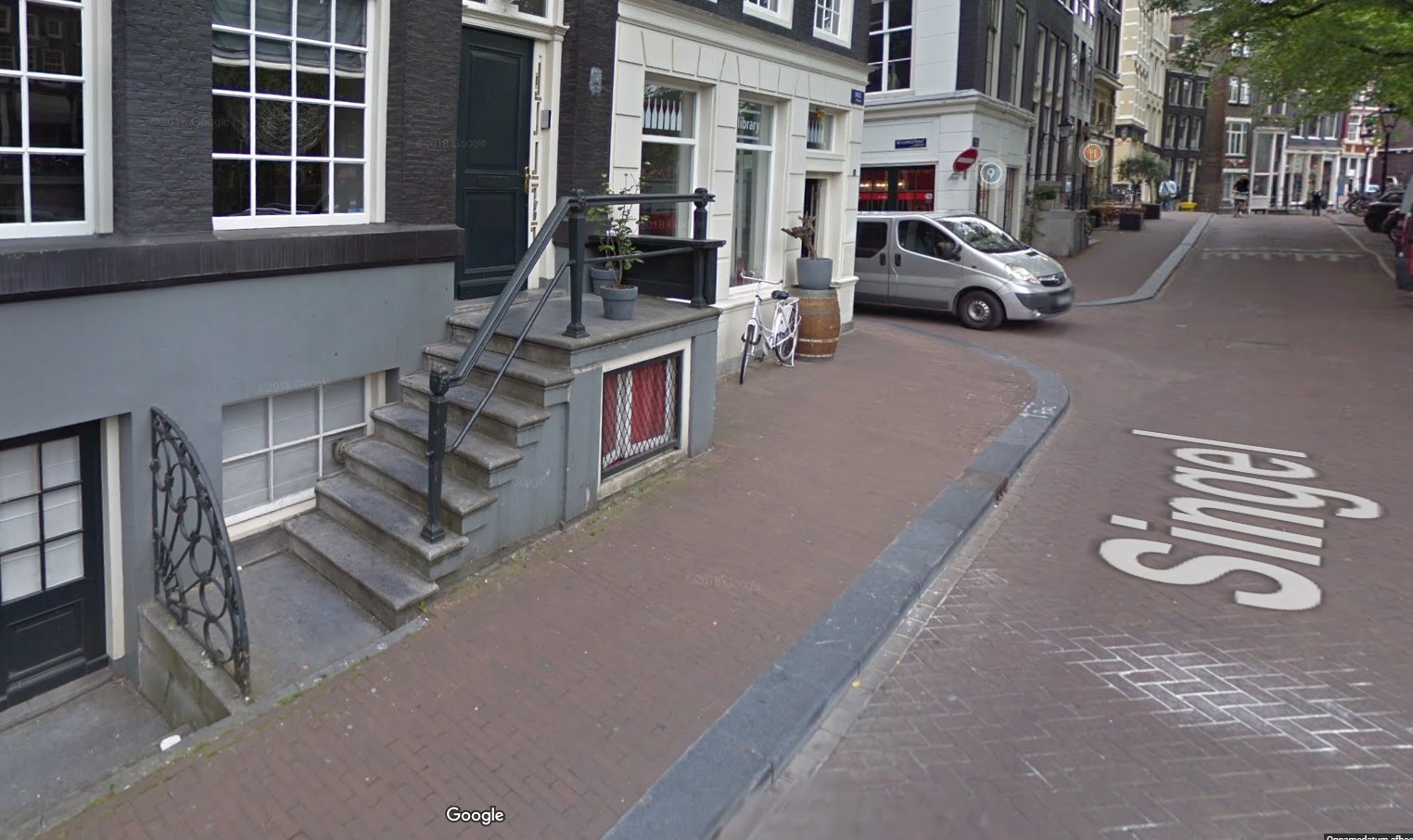

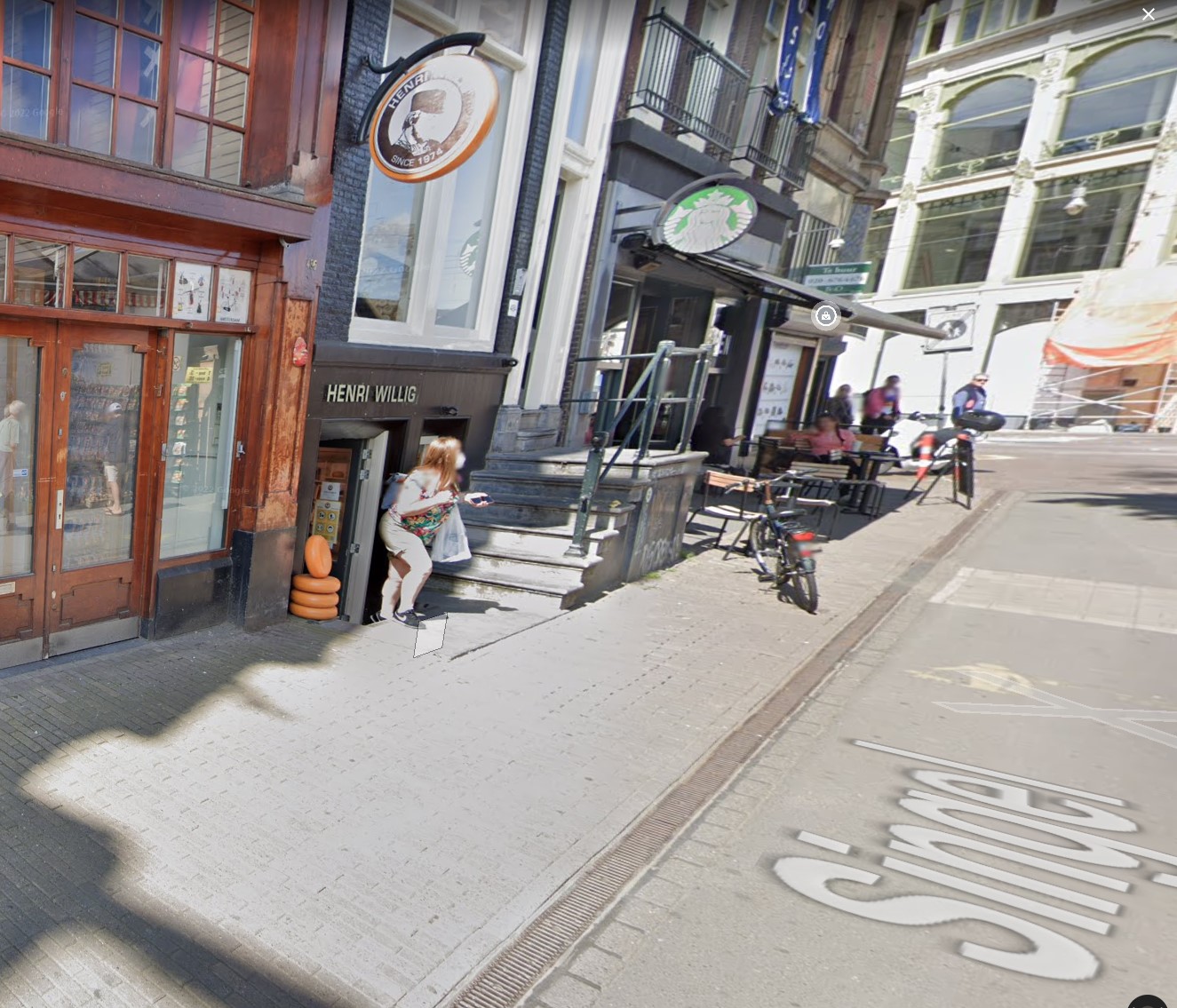

Volgens mij zijn en waren er toen in Amsterdam strenge bouwvoorschriften over afmetingen van een trap/bordes. Op Google streetview kun je dan klinkers gaan tellen bij een vergelijkbare trap. Klinkers hebben standaard maten en dan kun je makkelijk uitrekenen hoe diep of breed een vergelijkbare traptrede/bordes is. (Bron: Google streetview)
Leuk, mooi pand heb je uitgekozen, ik ben benieuwd wat je gaat bouwen. Maximale diepte van een stoep van grachtenpanden was 4 (Amsterdamse) voet, iets van 1150 / 1200mm. Of dat tijdens de bouw van het pand anno 1639 een regel was, dat is niet duidelijk. Hoogte per trede van dit soort stoepen is meer richting de 200mm, wat erg hoog lijkt gezien de gemiddelde lengte van een persoon destijds. Maar als je de breedte maat van het pand hebt, kun je alle hoogte maten verder uitrekenen.
