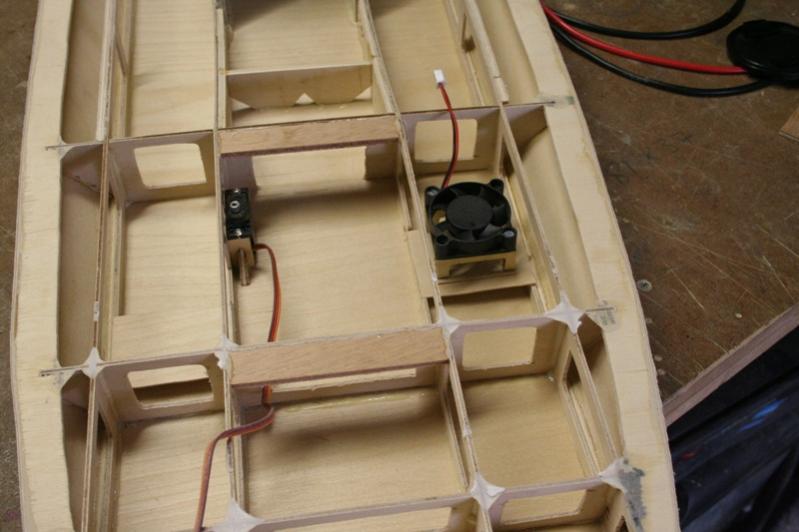

Ik koel de regelaars in mijn moerasbootjes met een ventilator op de regelaar.
Als je op deze manier de regelaar koelt kun je het best wel even volhouden voordat de boel te heet wordt .

Ik heb de regelaar helemaal bovenop net achter de prop gezet.
Inderdaad buiten de boot maar nu wel pal achter de propwind.
Betere koeling dat dit kan ik niet krijgen.
De ontvanger zit ook bovendeks aan de zijkant en de satteliet ontvanger helemaal bovendeks achteraan voor hopenlijk een goede ontvangst.
Ik heb nu alleen de plus en min stroomdraden van de regelaar door een buisje naar de binnenzijde van de boot lopen.
Dat buisje ben ik nu aan het afkitten met blanke silicone kit.
Ik ben me ervan bewust dat het plaatsen van de ontvanger en regelaar aan de buitenzijde van de boot geen al te slim idee is.

Ik heb het zo gedaan , de regelaar komt onder het ventilatortje en krijgt op deze manier koellucht
Alle gevoelige elektronica ligt lekker benedendeks en dus droog .
Je krijgt genoeg spatwater over je boot en de prop blaast alles zo je regelaar in , op de plaats die jij aangeeft.

Hallo Dylan ; ik ben zo vrij om even een foto van jouw boot te plaatsen voor alle duidelijkheid en waar de regelaar kan Denk dat de beste plek is in de holle ruimte die achter de motor is
Ik bedoel dan waar nu de satelliet op is gemonteerd en daar kan een koelsleufje op worden aangebracht Verkijk je niet op de foto want dit is een houtbouw van 1 meter degelijkheid
