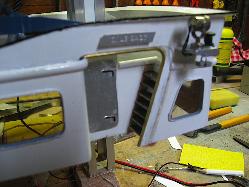

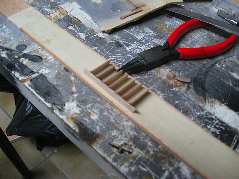

Vandaag een trapje gemaakt om naar boven op het roefdek/stuurhut te gaan. Liep al een tijd met dit idee.
De trede is 2 cm breedt. Hiernaast heb ik een stripje gemaakt voor de stevigheid. Hij is daardoor ietsje breder als de woning, maar dat wil ik afwerken pas nadat ie goed vastzit.
Bakboord en Stuurboord
Vastgeplakt maar nog niet afgewerkt, dit doe ik morgen als de lijm echt heel goed is uitgehard, al is het 2 comp.
uiteindelijk wordt ie dezelfde kleur als me den, electric bleu

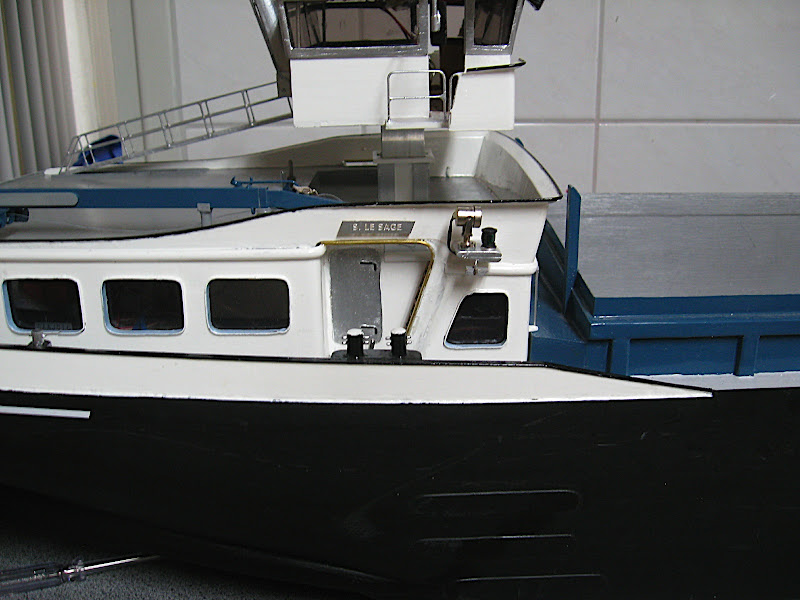

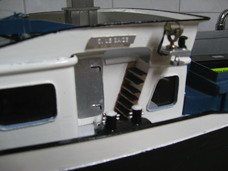

Ik heb ze ontvangen, voelde me net een klein jochie op de lego-afdeling. Ik heb heerlijk zitte hobbien. Fragiek is het geheel wel. Heb er 2 pinnetjes aan de achterkant gesoldeerd en ze op mijn schip bevestigd.
Eenmaal aan bijde kanten gemonteerd heeft de bouw een half uurtje stilgelegen. Was even aan het genieten van het zicht. 'T zijn die kleine dingen die het um kunnen doen.
Hierna ben ik weer verder gegaan aan me trap. heb hem op maat gemaakt en beplakt met een profiel. Afkomstig van die plastic strippen die nog wel eens grote dozen bij elkaar houden, waar je je handen aan snijdt als je ze los wil trekken.
Nadat ik alles had aangebracht, heb ik het naambordje in de alluminium verf gezet. Hier heb ik heeeeel lang over gedacht of ik dit wel moest doen. Vond het opzichzelf ook heel mooi, maar alles op mijn schip is verder in "rvs". Ik ben tevreden met het resultaat, is hier misschien niet te zien maar hij glimt behoorlijk. :D

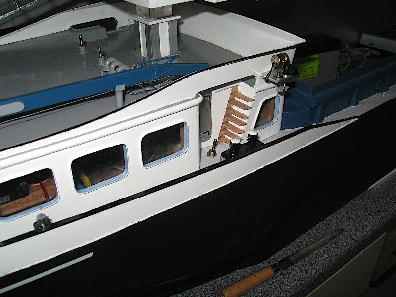

Vandaag heb ik weer verder gewerkt aan mijn trap ingang. Beide zeides. Aangezien het toch een takke weer buiten is. En mij enigsinds had opgesloten in het hobbiehok. Regende zo hard dat ik niet meer naar binnen wilde, mja het regende heel lang heel hard.
Het reslutaat >>
Ik heb van een stukje abs me woning bij mijn voorraam verlengd met 6 mm.
Het geheel moet nog in de verf. Als afwerking heb ik een messing reling geplaatst.

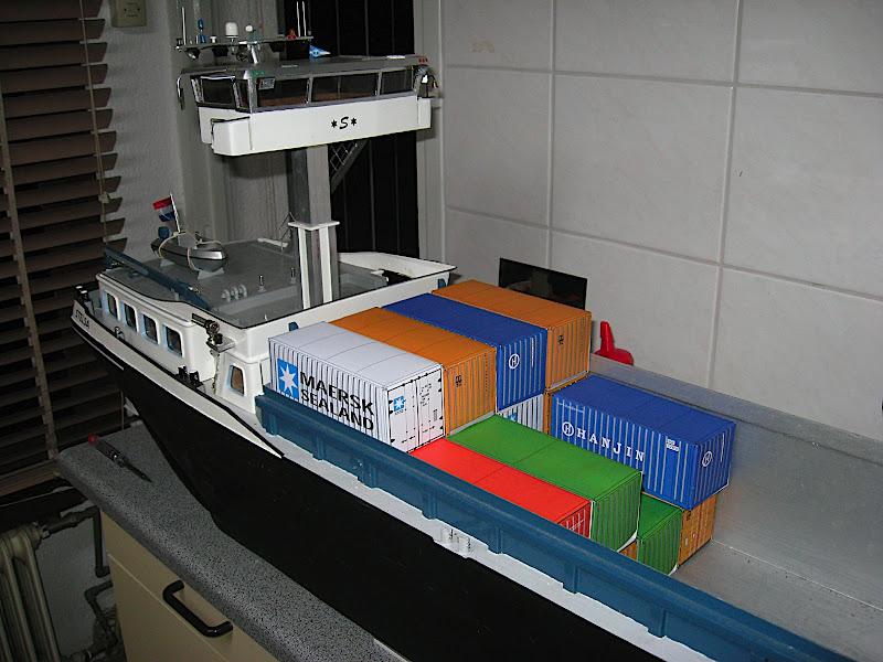

containers probeersel
Hoi,

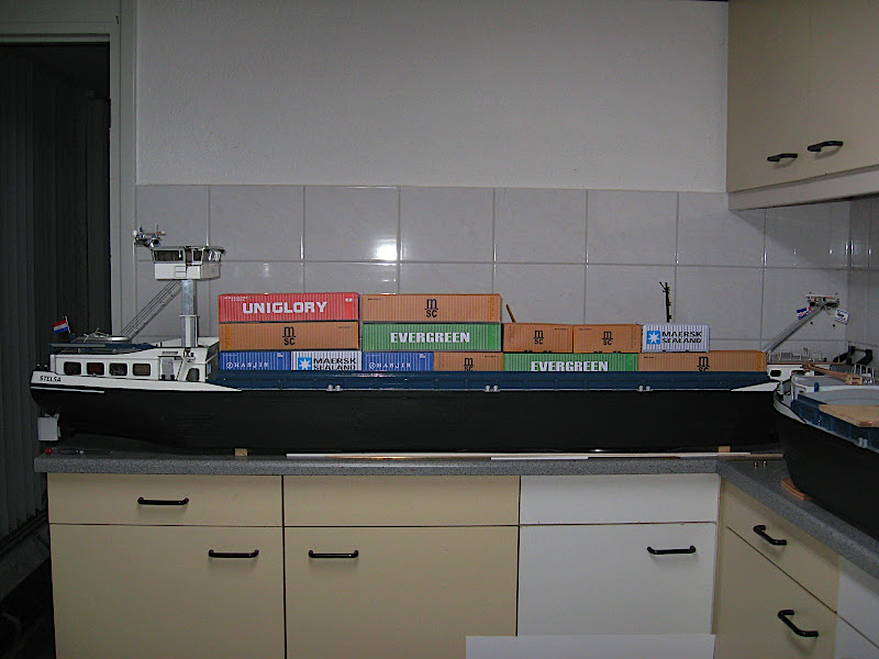

Op stage heb ik via een link op het forum, container van het net geplukt. Deze dusdanig aangepast naar mijn schip. Heb er een paar modellen uitgeprint en geprobeerd in mijn schip.
40 voeters kan ik 4 breedt 4 lang kwijt. en dan nog 5 hoog dat ziet het mooist uit.
Het was nog wel wat dun papier, vandaar dat ze niet allemaal even recht staan.
Maar het plan is wel gelegd, waarschijnlijk worden ze wel gedrukt, op steviger papier en watervaste inkt. :D
