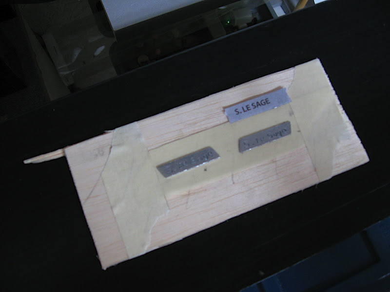

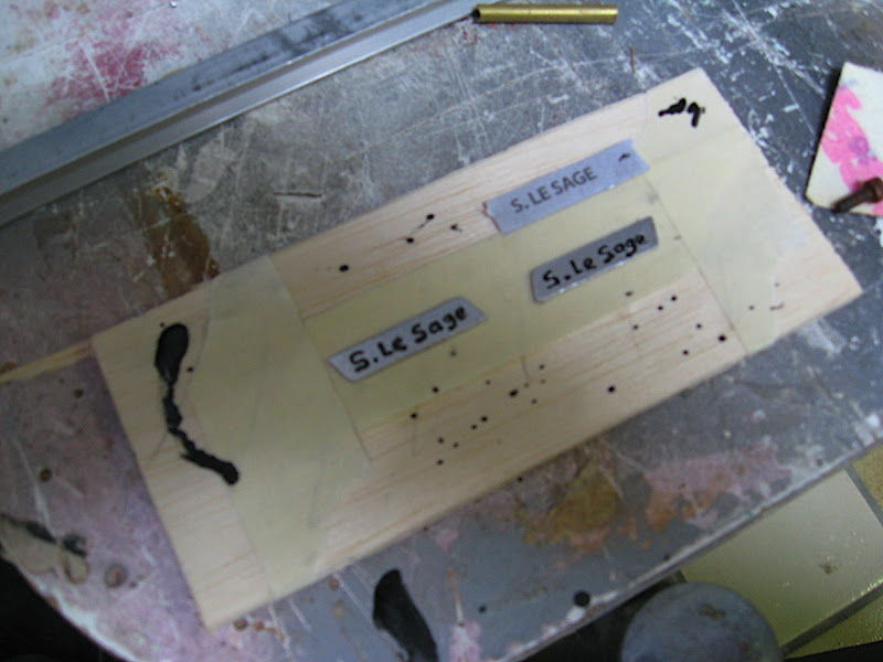

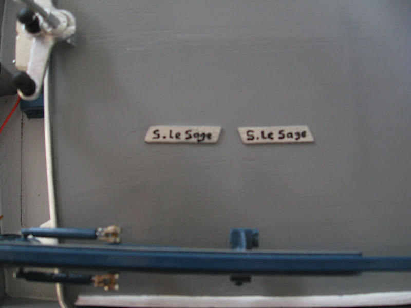

Ik ben het weekend bezig geweest aan me naambordje. Me schip personaliseren, haha.
Ik heb om 1 mm hout de vorm van het bordt uitgesneden. 2 keer in de grondverf gezet en daarna een paar keer in de alluminium verf gezet, tot het mooi glom.
Daarna heb ik met een scherpe priem me naam uit de verf gekrast, in de laatste laag verf. Deze was net niet droog en dus ging dit nog mooi. Toen het geheel opgedroogd was heb ik met een dun puntje (spijkertje enz) zwarte verf in de letters getracht te maken. Het ging wel maar heb het geheel vandaag nog een keer bij moeten werken met verf.
Dit was nog voor het bijwerken, ik was hier nog niet tevreden mee. Het resultaat ligt op het moment nog te drogen.
Deze foto is ook wat het lijkt, ik vond het nog te slordig eruit zien.
Verder heb ik het zwarte op me kont weer bijgewerkt, De spiegel heb ik ook geverft maar was niet tevreden genoeg met het resultaat, deze is dus weer geschuurd en klaar om opnieuw te geverfd te worden. Misschien een beetje perfectionistisch, maarja ik wil wel tevreden zijn met het resultaat.

Uit de verf gekrast is die eerste foto, zaten ook geen randjes aan, was ook mooi glad.
Zonder de zwarte verf was het ook nog mooier, maar vond het niet heel duidelijk vanaf een afstandje. Denk accentueer het met zwarte letters. Het bordje is 2,5 cm lang. Het is nogal priegelwerk. En misschien dat ik het nog wel opnieuw maak, morgen kijken naar het resultaat als het opgedroogd is.
De letters zijn opzichzelf maar 3 mm hoog. Wordt wel klein om te ponsen, Ik weet niet eens of dat wel gaat. proberen kan altijd.

Ik ben de laatste tijd nogal aan het experimenteren met etsen. Zou dat misschien een idee zijn?
Nou begrijp ik best dat je voor alleen zo'n naamplaatje geen geheel nieuwe techniek in huis haalt. Ik ets wel een paar keer per week, en op zich zou het geen moeite zijn een paar naamplaatjes mee te nemen. We zouden dan twee dingen kunnen uitproberen. Op een plaatje de letters gedeeltelijk uitetsen. Als je ze dan verft en daarna voorzichtig vlak afschuurt blijft de verf in het verdiepte gedeelte zitten. Een andere optie is de letters volledig dooretsen, en daarna het plaatje op een zwarte achtergrond plakken.
In alle gevallen doe ik het alleen met messing plaat van 0,2 mm dik. Voor een ander materiaal moet je een nieuw etsbad aanmaken, en weer gaan experimenteren wat de etstijd ongeveer moet zijn etc., en dat gaat me iets te ver.
Laat me even weten of je er wat in ziet, dan regelen we de details wel daarna.

0,2 mm messing lijkt dun, maar dat valt best mee. Kijk eens naar de laatste paar afleveringen van mijn ss Rotterdam verslag (zie handtekening), dan zie je hoe klein het eventueel kan.
Met het volledig dooretsen zie ik nu plotseling een probleempje met de "A" in je naam, zonder voorzorgen zou het driehoekje eruit vallen, maar alles is te proberen, bijv. met twee dammetjes om het driehoekje "vast te houden".
Ik ben nog maar een paar weken ervaring met deze techniek, maar het verbaast me elke keer weer wat er allemaal mee kan.
De buitenmaten heb ik nu, hoe groot (mm of punten, maakt niet uit) en van welk lettertype (ik dacht aan "Helvetica Bold") maak je de letters het liefst?
Nogmaals, dit is voor mij ook nieuw, en ik vind het gewoon leuk om allerlei dingen uit te proberen. Daar kan ik met de verdere bouw van de ss Rotterdam alleen maar voordeel van hebben.
Maar als het niet lukt...............pech gehad.

Ik heb even een probeerseltje gemaakt.
De bovenste twee zijn voor gedeeltelijk dooretsen van de tekst, de onderste twee voor volledig dooretsen. Of de "dammetjes" in de "A" (0,2 mm) het houden is natuurlijk de vraag, maar ik ga ervoor. Lukt het niet dan kan ik altijd nog wat anders proberen. Ik heb ze nu alleen aan de achterkant aangebracht, als dat niet lukt doe ik het nog een keer met dammetjes over de hele dikte.
Laat even weten of je het ermee eens bent (wijzigen is geen enkel probleem, dus aarzel niet). Vorige week heb ik nieuw materiaal binnengekregen (messing met dubbelzijdig aangebrachte UV gevoelige laag), dus dit wordt voor mij ook spannend. Eerst moet ik op een proefstrookje gaan uitproberen of mijn belichtingstijd moet veranderen. Daar ben ik ook nog even mee bezig, dus ik heb geen haast. Ik hoor het wel.

Tjonge, WAUW ziet er veelbelovend uit, Als het de breedte 3/3,5 cm is en de hoogte 6 mm ben ik tevreden. Ik had het ook op die manier gemaakt. Geen schuine letters, dat was minder goed te lezen. Dat had ik zelf al uitgeprobeerd. Ik maak dat met Illustrator en daar ken je ook een hoop met tekst maken, vandaan. Hoe maakt u dat?
Wat zijn de kosten, heeft u daar een idee van, ik weet dat is misschien moeilijk maar ik wil er ook wat voor geven natuurlijk. Het heeft bij mij ook geen haast, dus dat scheelt.
