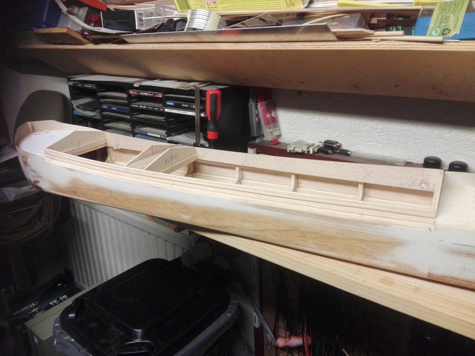

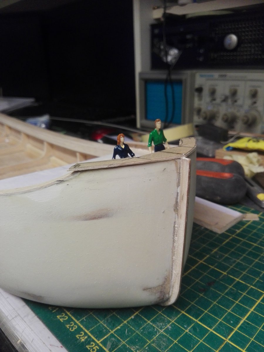

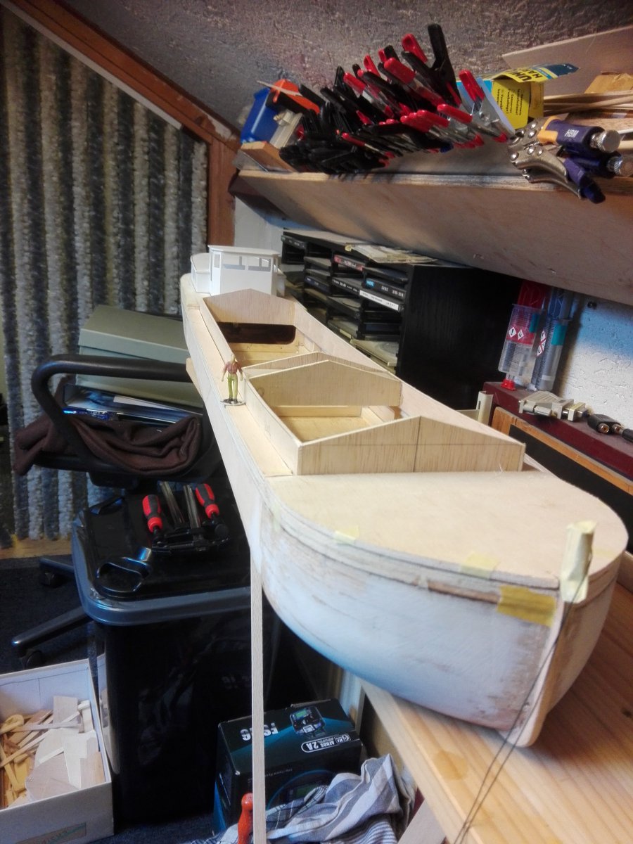

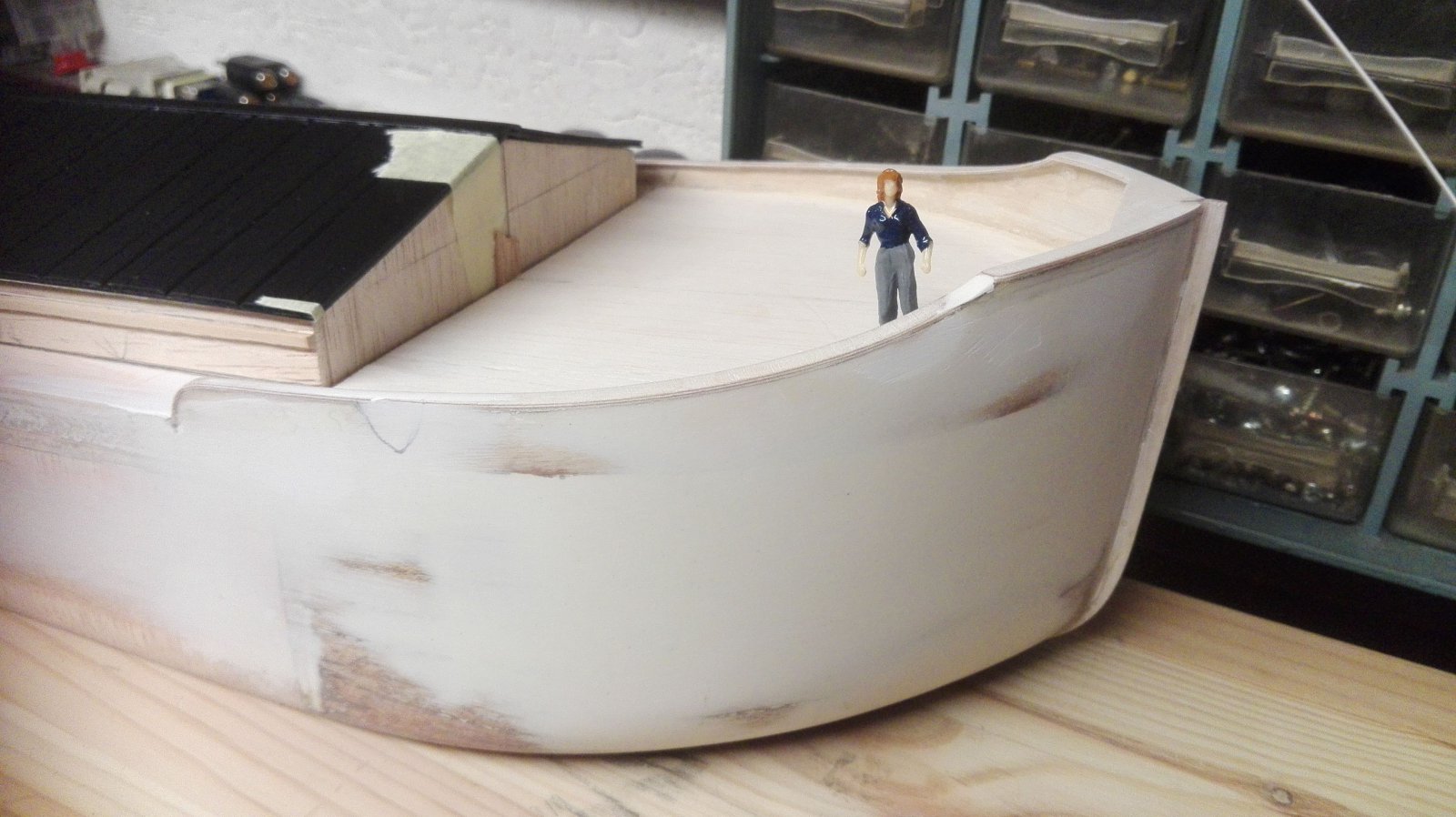

    Zo hier weer eens een update.

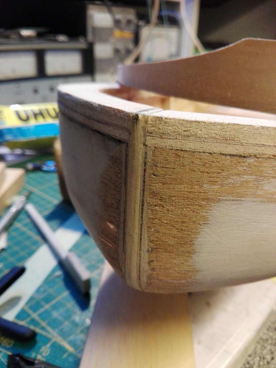

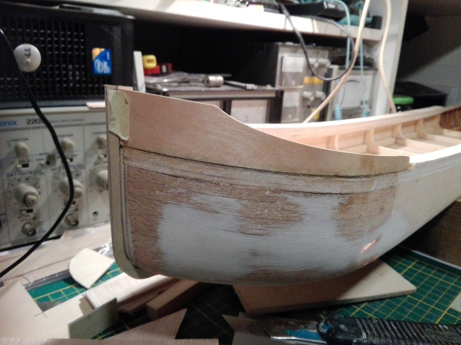

    Voorzijde boeg wat ik als eerste had gemaakt zat fout in voorste rand die aan kiel vast zit verwijderd.
    Zo was het eerst.
    En zo is het nu nieuw randje gemaakt 2mm dik en er op gelijmd gelijk boeg en nieuw voor dek gemaakt en alles vast gelijmd
    IMG_20200307_180642.jpg .
    Ook midden schip mee bezig geweest vele foto,s bekeken hi om aan juiste maten te komen.

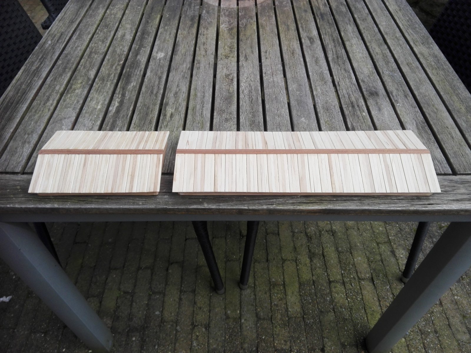

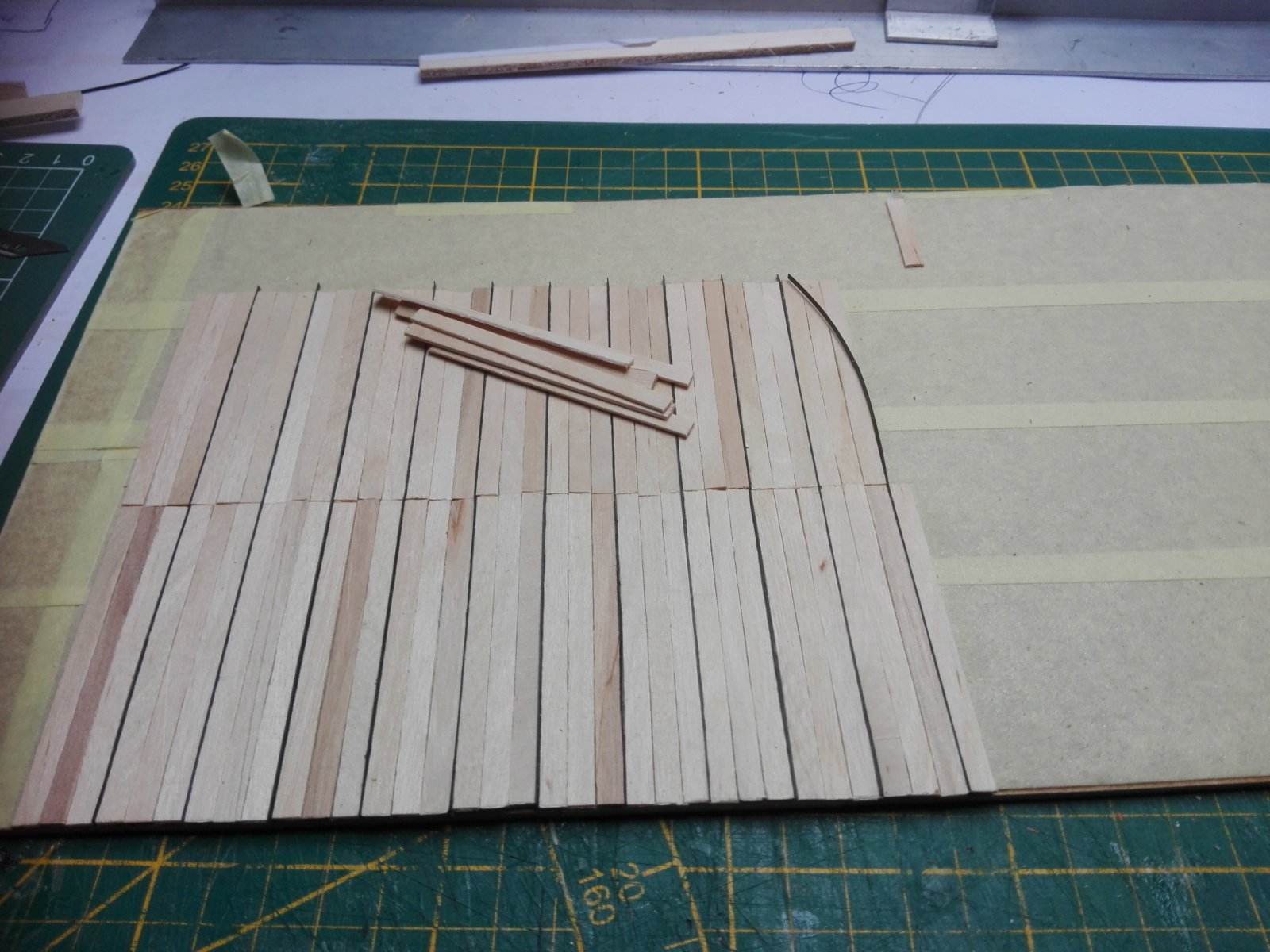

    En hier een proefje met dek luiken worden 3 planken breed heb begrepen dat dit vroeger ook zo was dit zit nog niet vast wat er tussen zit is 0,5 plastic heb hier voor inmiddels 0,25 zwart styreen in huis en balkjes aan onderzijde dakluiken vervallen ook
    Maar gaat even om idee hoe het er uit gaat zien.
    En ja klaas als je dit leest dit zijn de houten koffie roer lepeltjes heb er dik 2000 gehad volle doos hi

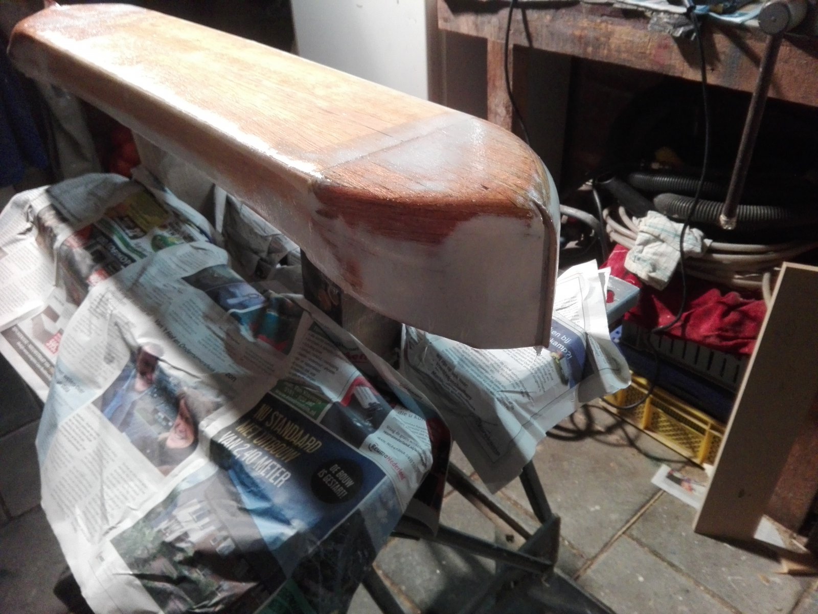

    Ook met de hak bezig geweest dit vandaag af gemaakt van alle ideeën het gemiddelde genomen
    Zo tot zover kan nu gaan beginnen met plamuren en strak schuren en dan epoxy met glas matje aan brengen met roller zo als ik in een ander verslag heb gelezen.
    Zal best aardig klusje zijn bij die hak maar komt goed .
    Onder tussen aan het experimenteren met hout op styreen plakken tot op nu toe zit alleen met sec-lijm muur vast.
    Had ook wat gelezen over styreen lijm eerst op hout en goed laten impregneren daar na op styreen plakken.
    Ik heb hier faller expert lijm en heb dit net gedaan dus morgen kijken of dit vast zit.
    Ga morgen ook nog even pattex sec-jel lijm halen eens kijken wat dat doet wand ik wil ook nog tijd hebben om het op zijn plaats te krijgen en niet dat er gelijk een hele boot aan mijn vingers hangt hi
    Zo tot zo ver als ik weer wat heb horen jullie van mij

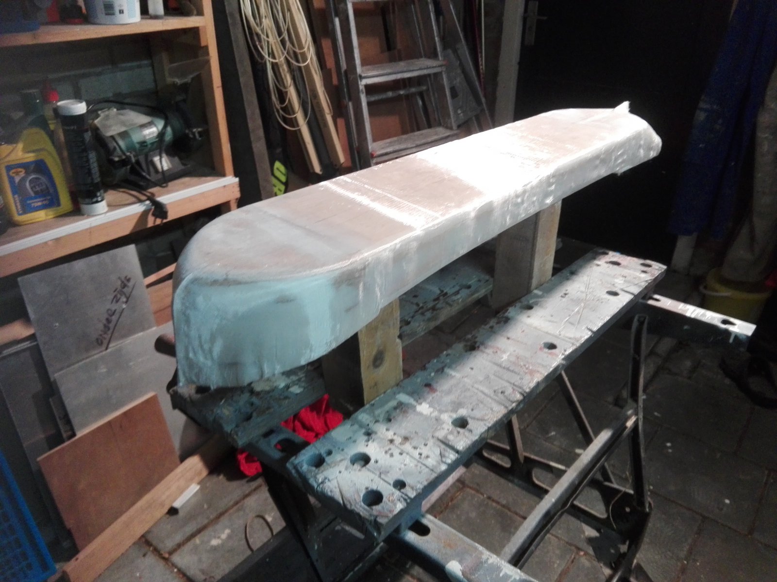

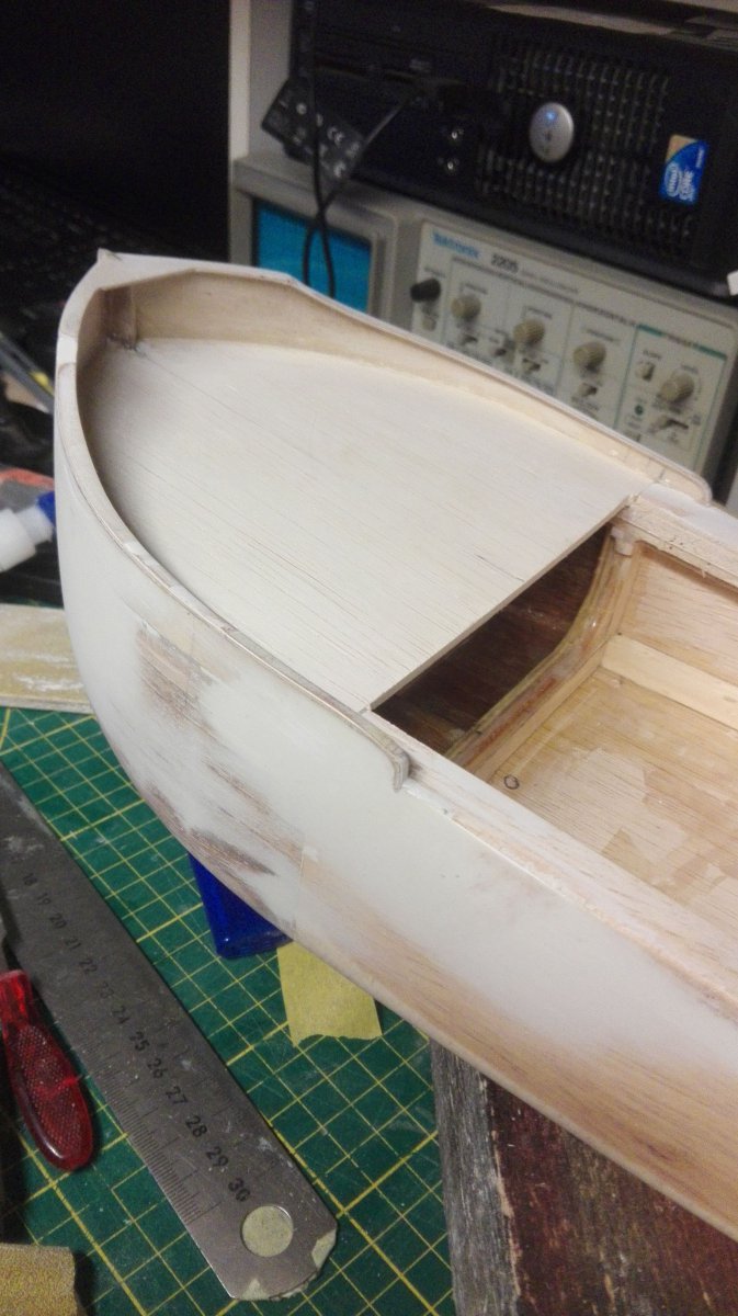

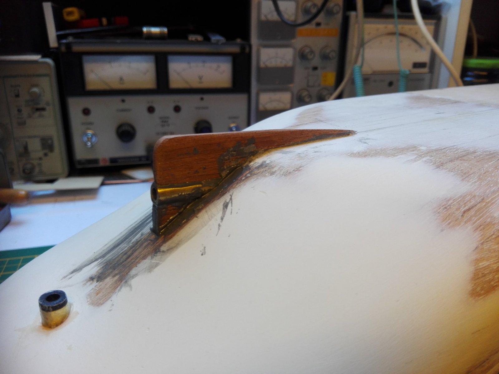

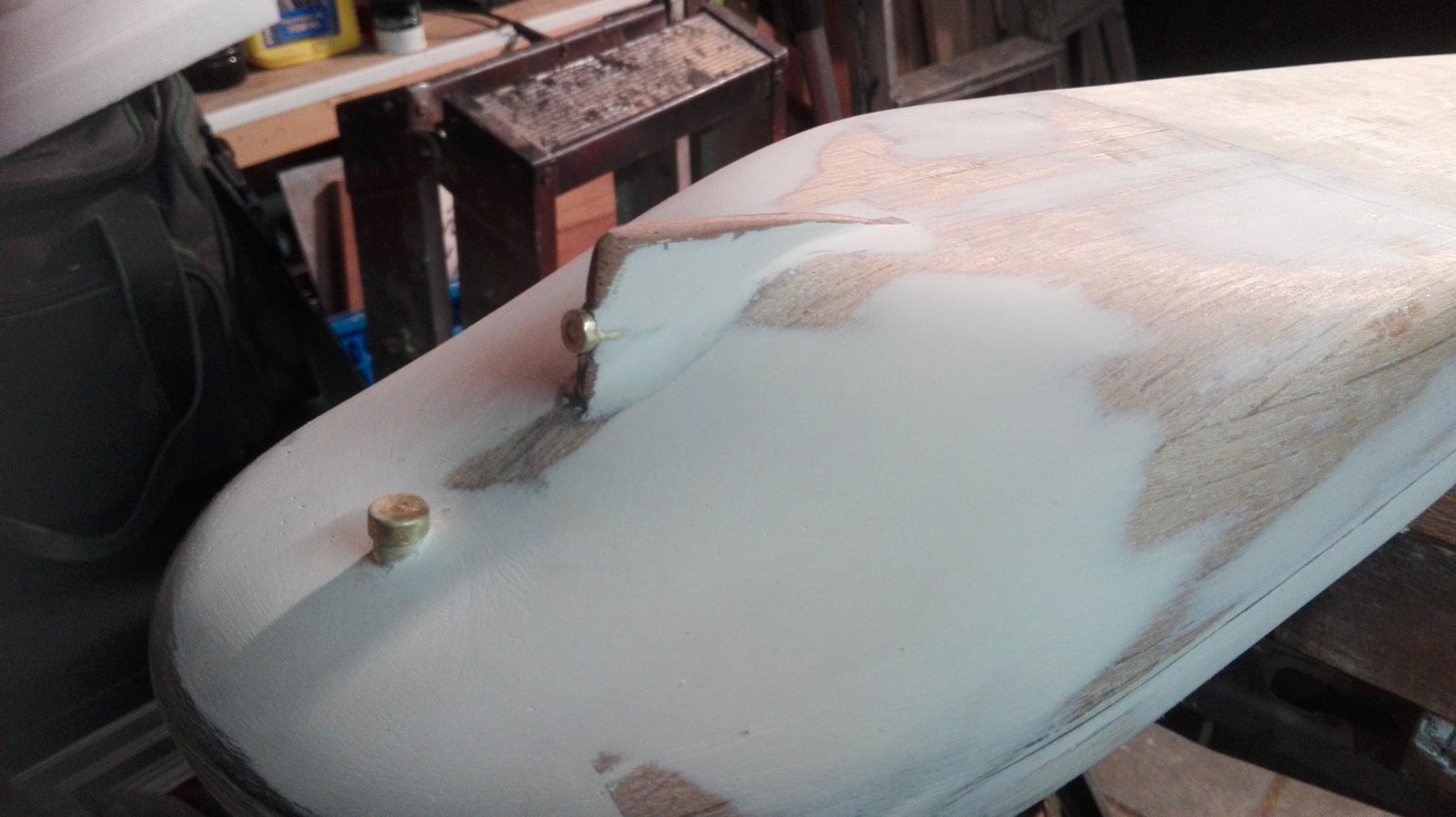

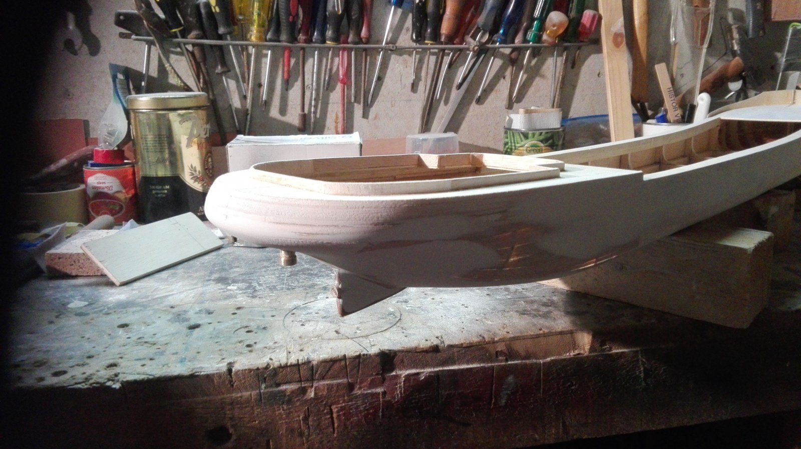

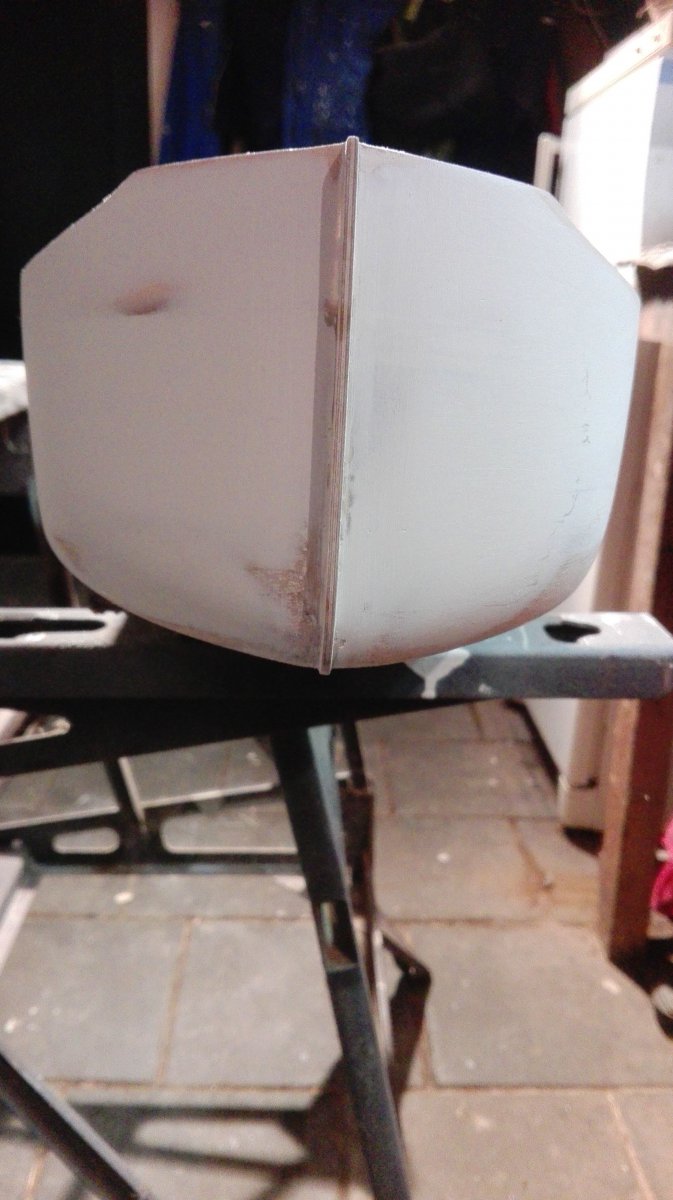

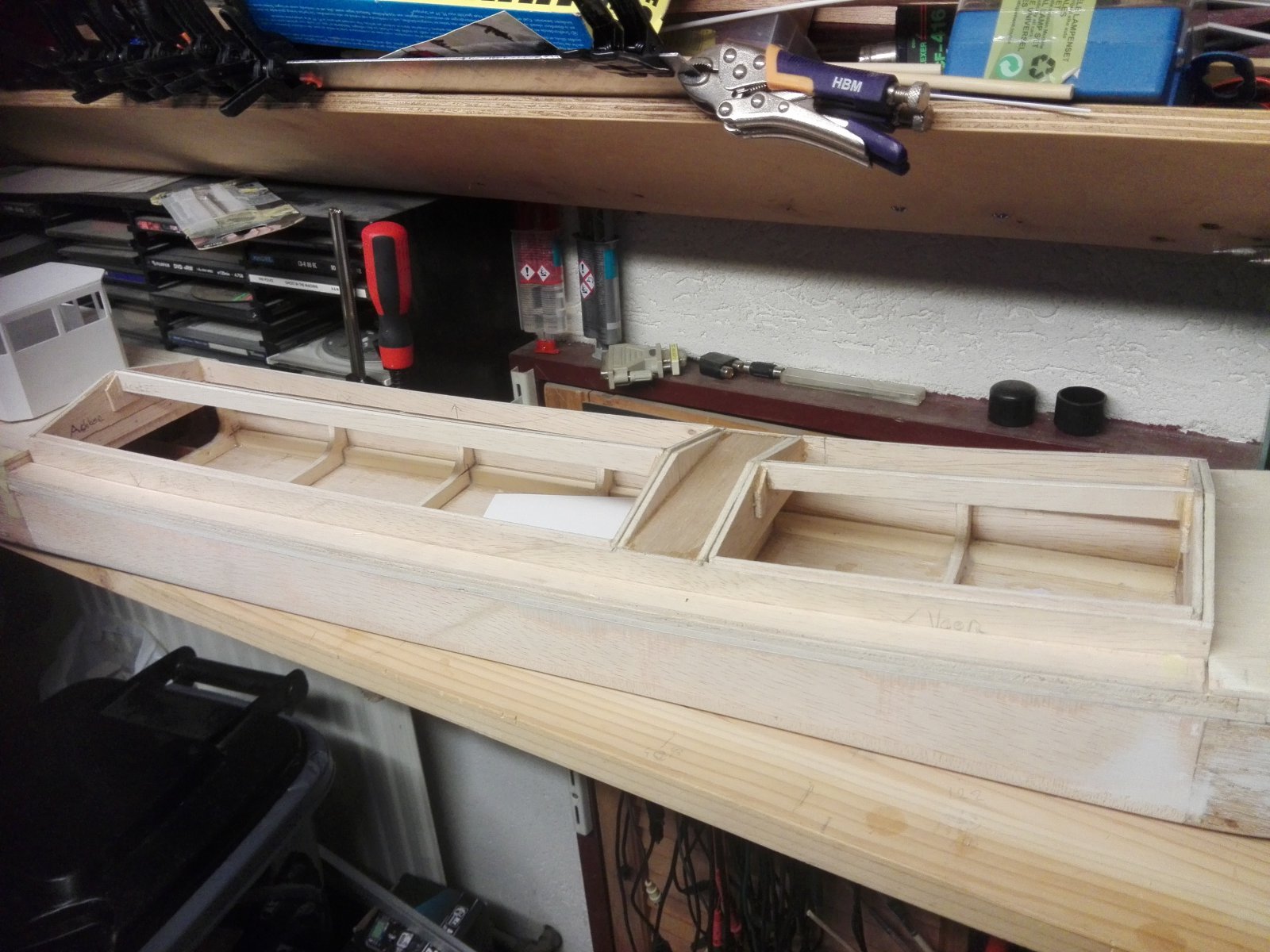

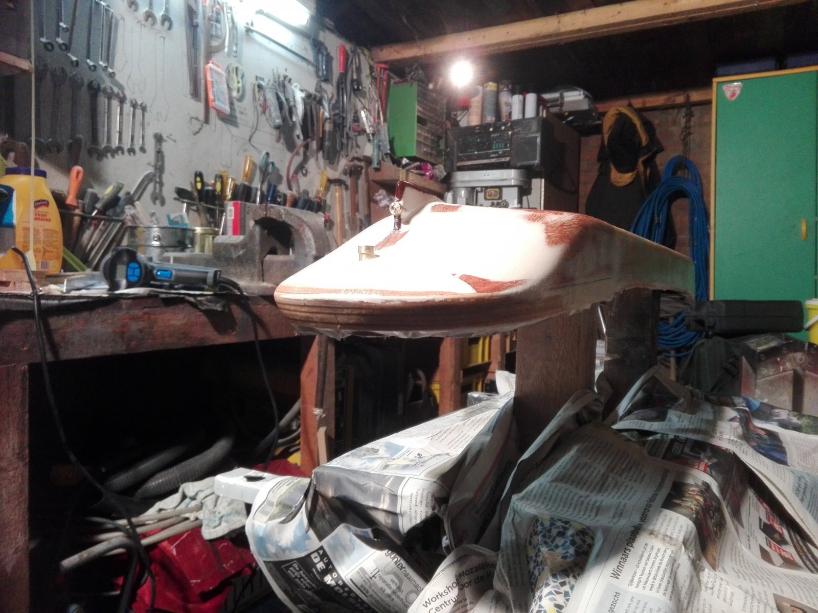

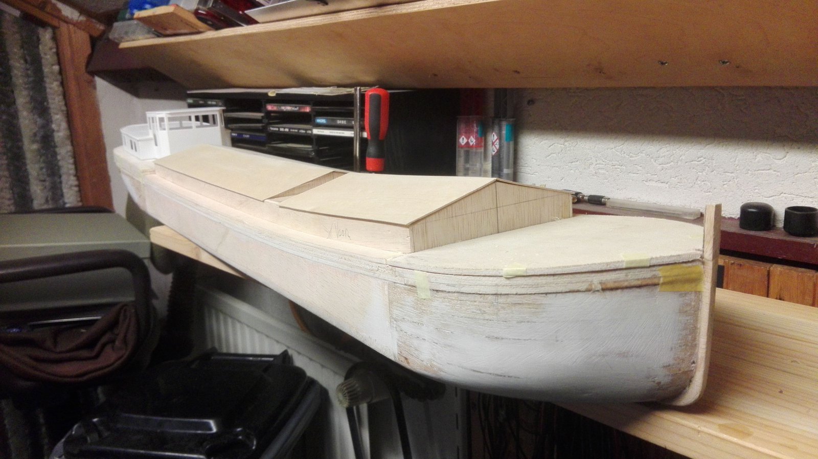

    Weer stukje verder inmiddels romp geplamuurd en strak geschuurd was nog even extra aandacht nodig voor achterzijde maar is aardig gelukt vind ik zelf.
    En de hak komt ook mooi uit zo .
    Wel even stopjes gemaakt voor schroef as en roer koning zo dat deze schoon blijven.
    IMG-20200311-WA0004.jpeg IMG-20200312-WA0012.jpeg IMG-20200311-WA0014.jpeg IMG-20200312-WA0007.jpeg
    En nu ja de mat 0,25gram en epoxi over de romp.
    Weer nieuwe uitdaging
    Dus doek er over gespannen epoxi aan gemaakt en aan gebracht met verf schuim rollertje zo als ik eerder had gelezen bij ?? weet even niet had daar ook gereageerd maar werkt uit stekend boven verwachting beter als met kwast.
    Alleen ja wel veel te veel epoxi aan gemaakt zonde maar is niet anders zag gelijk tijdens verwerken dat je maar heel weinig nodig hebt goede leer voor de volgende keer.
    En zo als ik ook heb gelezen kijk uit iets te veel epoxi en je doek gaat drijven.
    Maar mooi resultaat ziet er strak uit misschien morgen nog laagje epoxi er over rollen om structuur doek verder weg te werken.

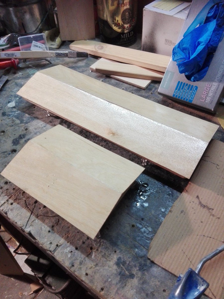

    Gelijk de dek luiken waar nog luiken van latjes op moeten komen ook maar laagje epoxi gegeven.
    Kijken hoe dit uit pakt.
    Tot zo ver ook eens kijken naar een spuitbus vul primer van albastine weet nog niet zeker of ik dat ga gebruiken .
    Wil eerst weten hoe dat zich gedraagt als je daar op gaat lijmen of het niet gaat op lossen ook als je sec/lijm gebruikt.
    Hoor het wel als iemand hier ervaring mee heeft anders ga ik voor een 2k filler die is ook in spuit bus te koop of gewoon met verf spuit,

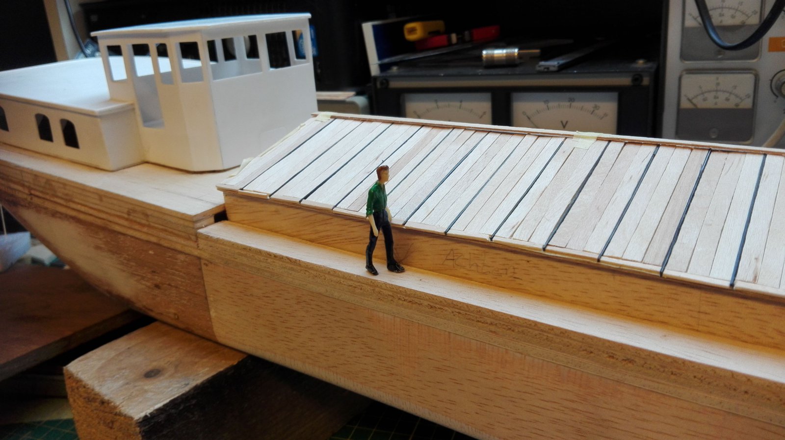

    Weer stukje verder

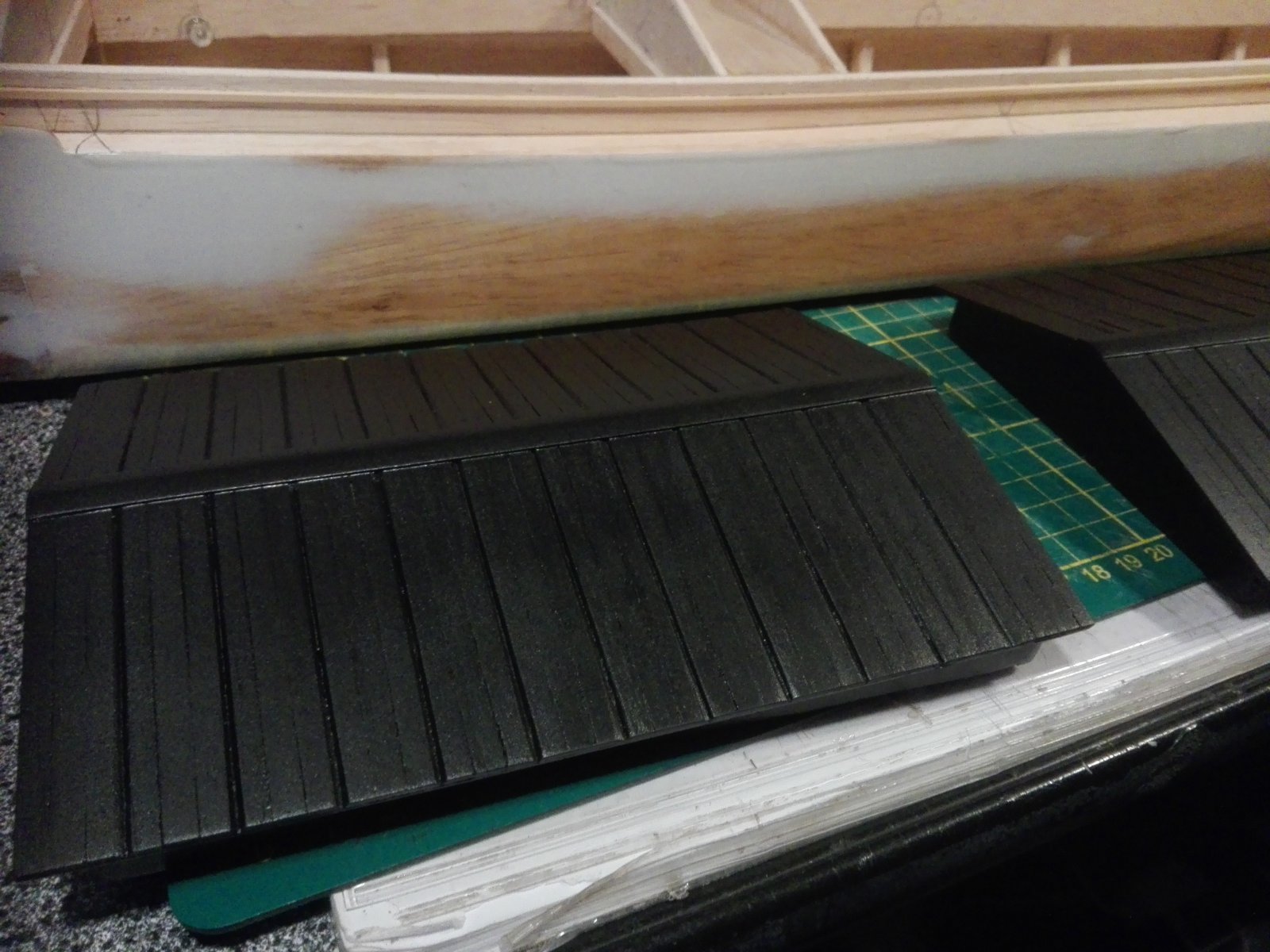

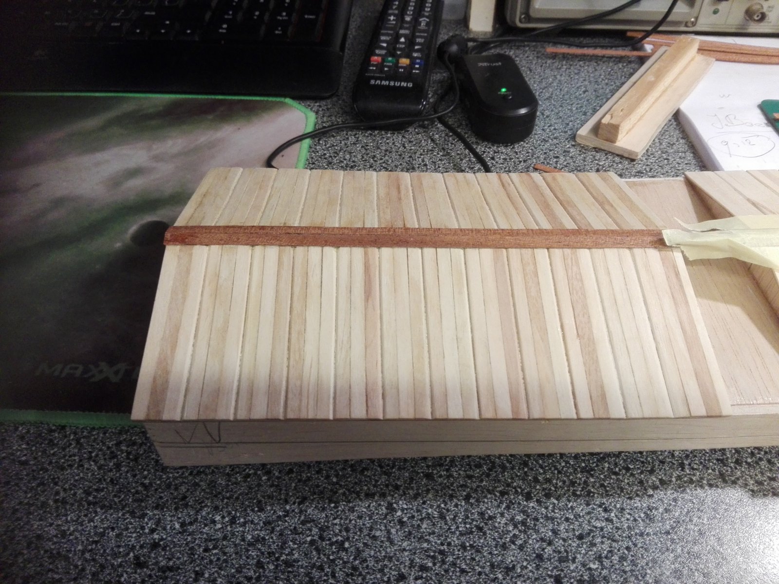

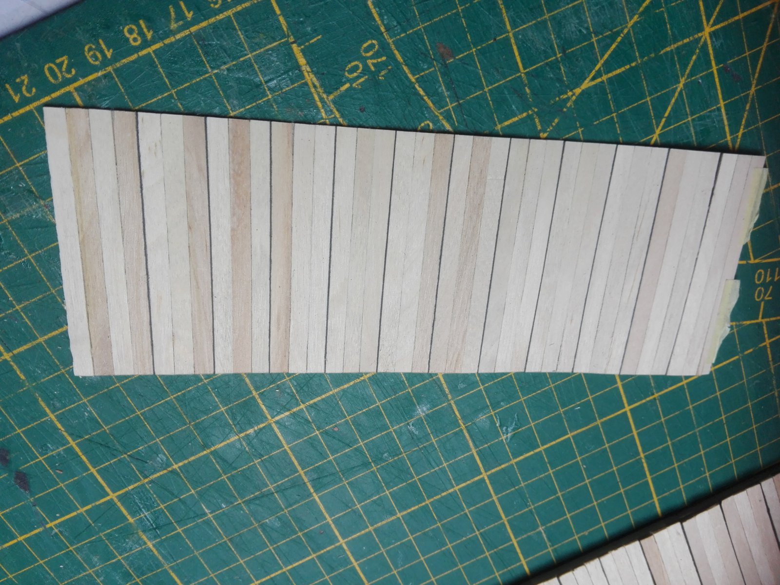

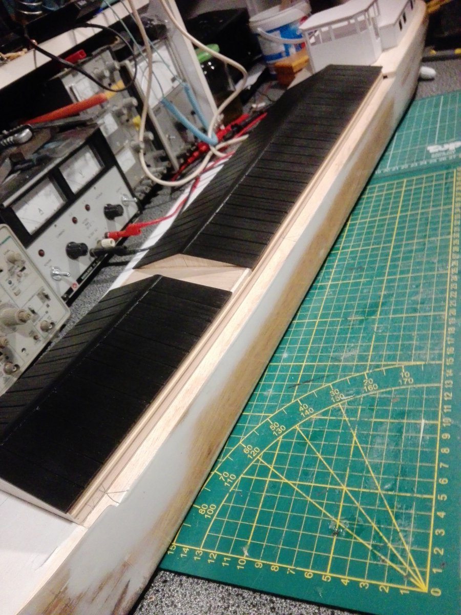

    Knutselen met houten koffie roer lepeltjes, hier van dek luiken gemaakt .
    Was wat meer werk als ik dacht, kwam fineer latjes tegen, mooi de stalen strip op de bovenkant mee kunnen nabootsen .
    Ik heb zwart Styreen als afstandhouder kunnen gebruiken.
    Daarna alles bewerkt met vijlen en schuurpapier en zwart gespoten met een spuitbus.
    Wel geprobeerd een beetje structuur te spuiten.
    Het lijkt dan wat ouder.
    Het glimt nog wel beetje.
    Ik hoop dat het nog wat matter gaat worden.
    Tevens iets van een keggebank, als ik het goed zeg, geprobeerd te maken.

    Mooie luikenkap geworden Jaap! De kofferdam heet eigenlijk mastdek. Kofferdammen vind je op tankschepen tussen ladingtanks en woonruimte of machinekamer. Maar dat terzijde. Het afwerken gaat redelijk veel tijd in zitten. Niet alleen in het maken, maar ook in het bedenken hoe. Maar als je het ziet groeien geeft dat voldoening. Je hebt straks zo een sjiek schip. gr. Klaas.

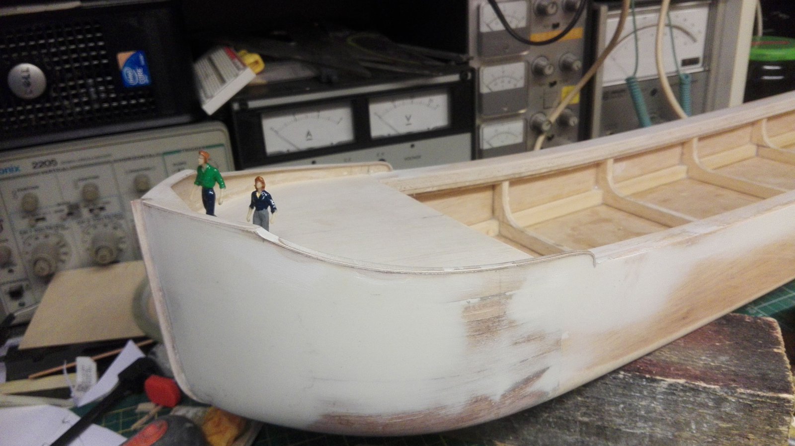

    Momenteel bezig met boven zijde boeg en ja er komt ook roef voor op die heb ik al getekend alleen nog even in elkaar knutselen maar heeft nu geen prioriteit.
    En Klaas weer mooi verhaal van jou ja jij moest dat niet te vaak doen zeker want dan waren je sokken op hahah.
    ook wel weer mooie foto uit oude doos

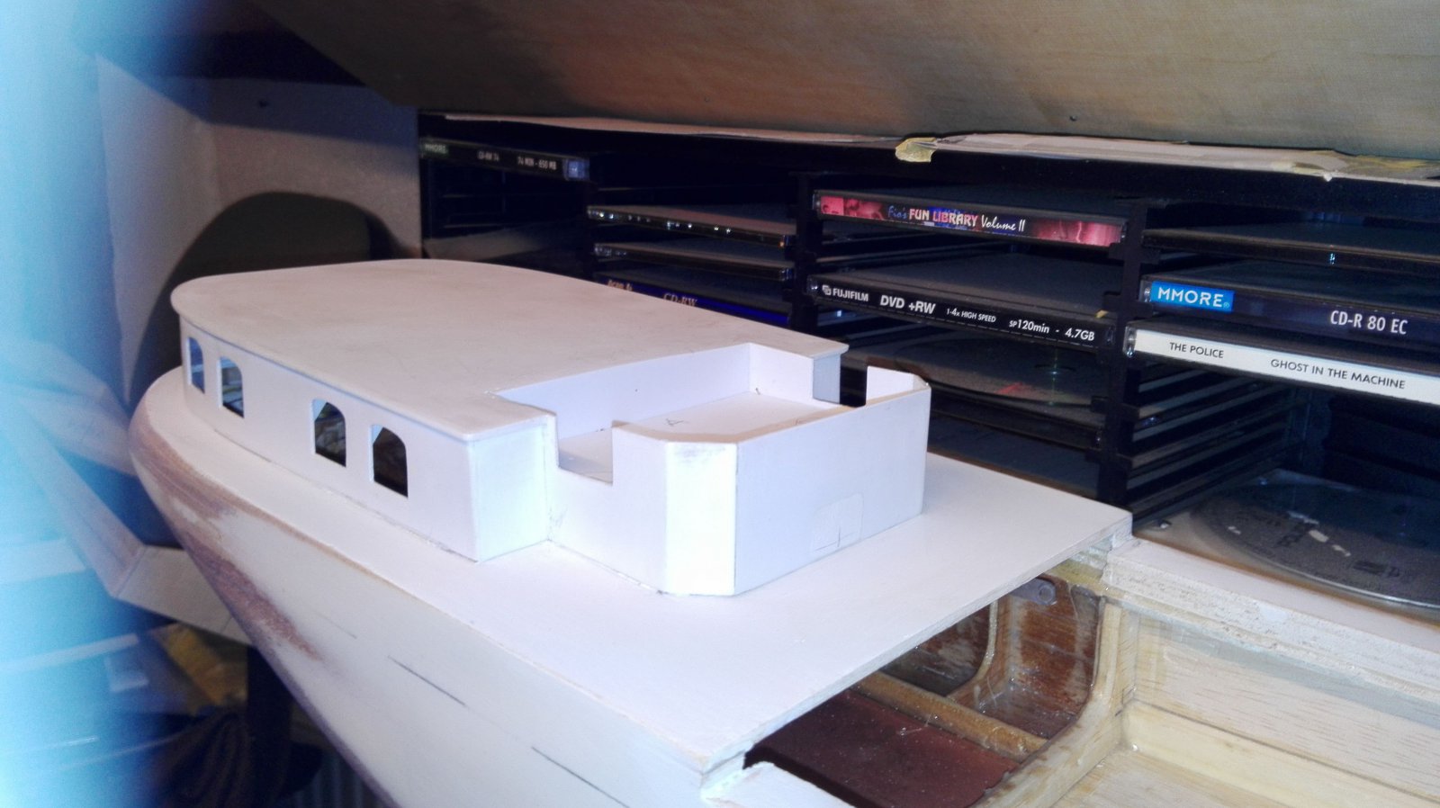

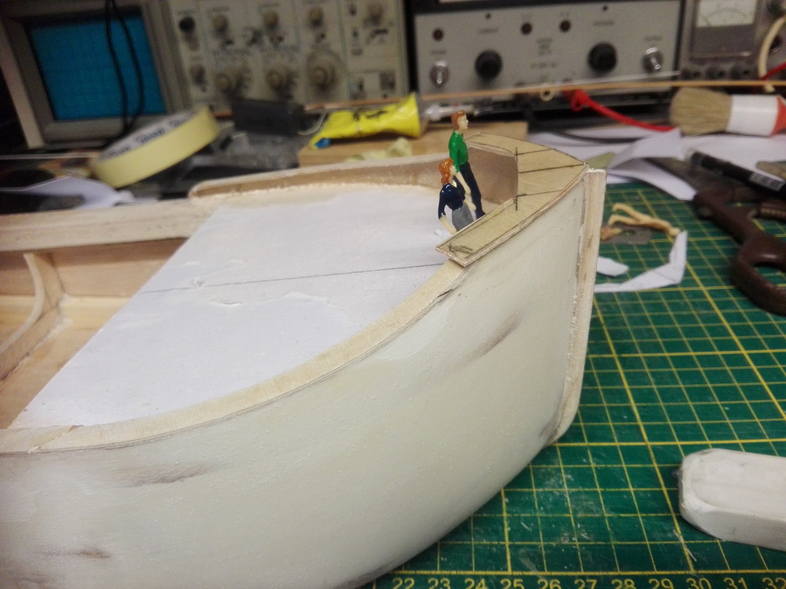

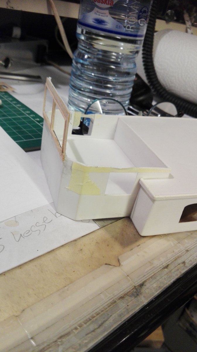

    Zo daar ben ik weer met een update van dit verslag/draadje.
    Nou het verging mij opperbest naar veel prutsen en af en toe wat woorden die ik hier niet zal noemen het volgende.

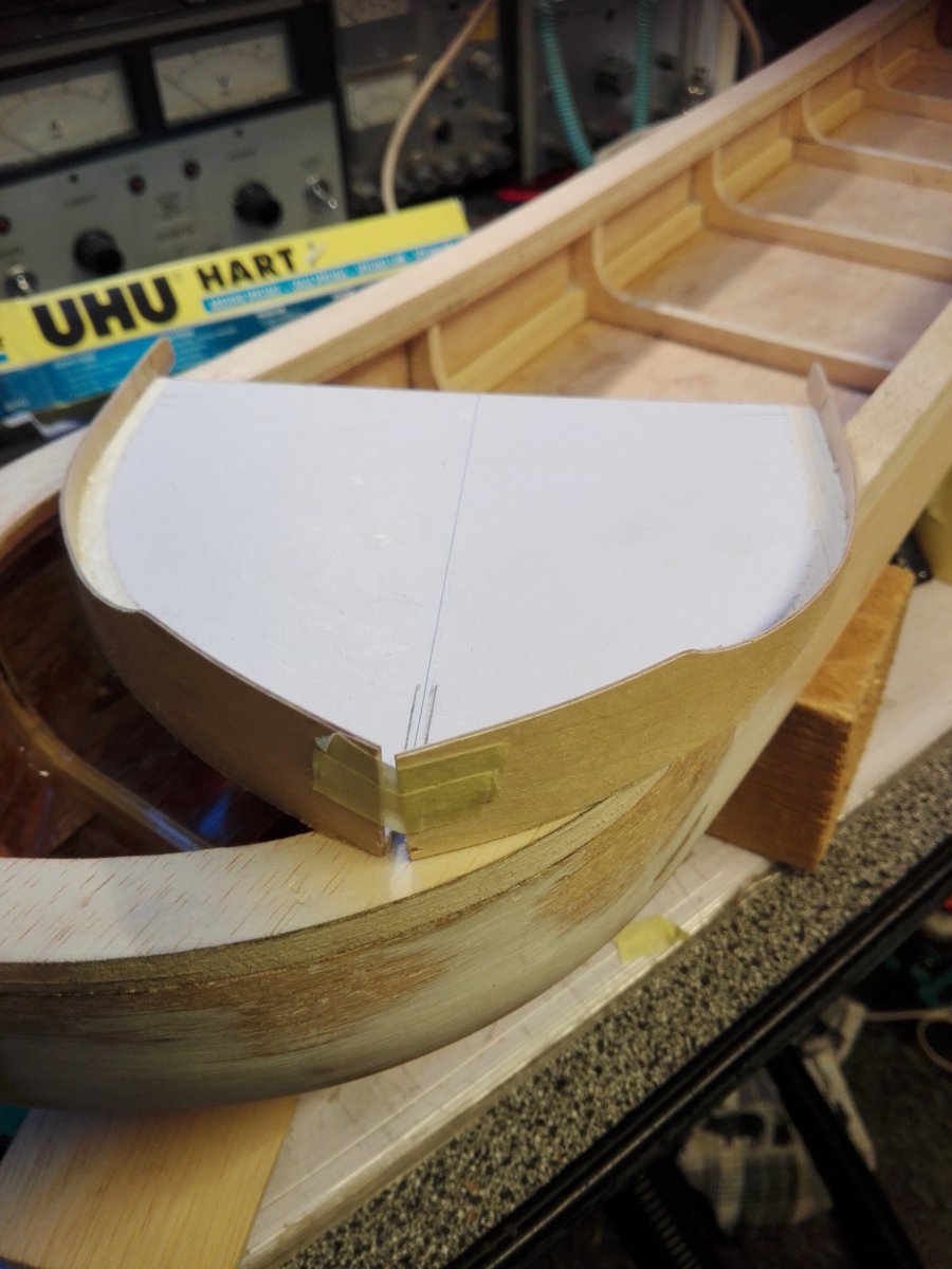

    De boeg hier aan bezig geweest randjes gemaakt krijg er steeds meer handigheid in en wacht ook op het moment dat niet alles 1 tot .. keer over moet .
    de randen zitten er op en kan er even niet mee verder dus maar weer materiaal besteld 1/4 rond styreen 1,5 mm en nog wat vierkant om merkels van te maken voor dek luiken.
    Ja ook hier gaan nog wat aanpassingen gebeuren naar aanleiding van opmerkingen cq tips maar dit voor later stadium.

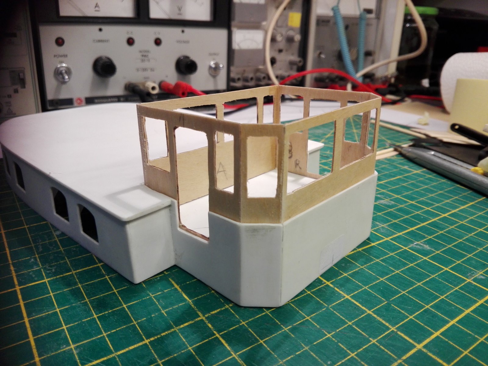

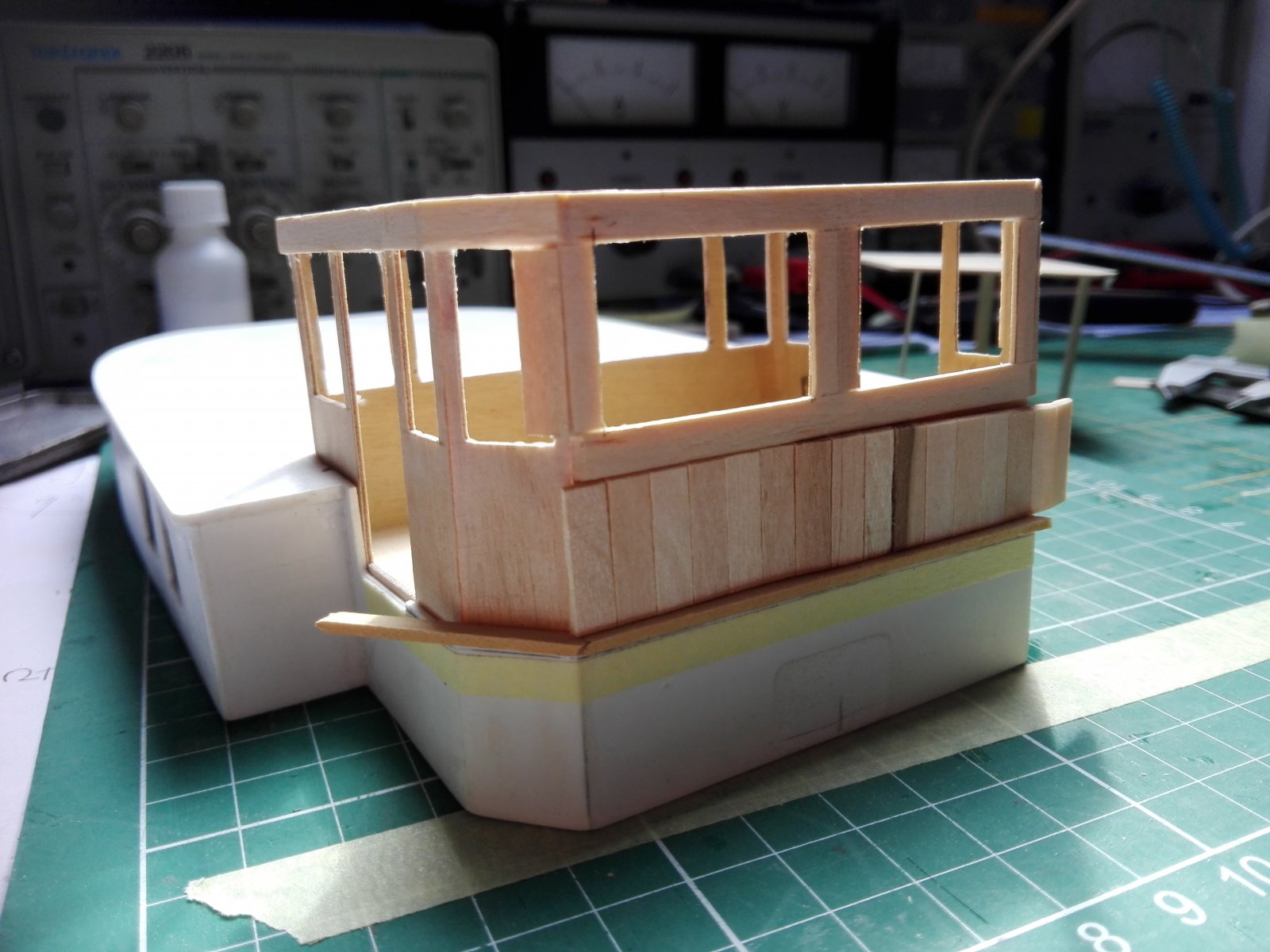

    En toen ja wel maar weer eens verder aan stuurhut had hier voor al enig idee dus zogezegd zo gedaan ja dat dacht ik althans.
    Leg de lat denk wel erg hoog maar daar leer je alleen maar van en gaat je niveau stukje bij beetje om hoog.
    Dus pruts knutselen maar met de bekende koffie roer houtjes.

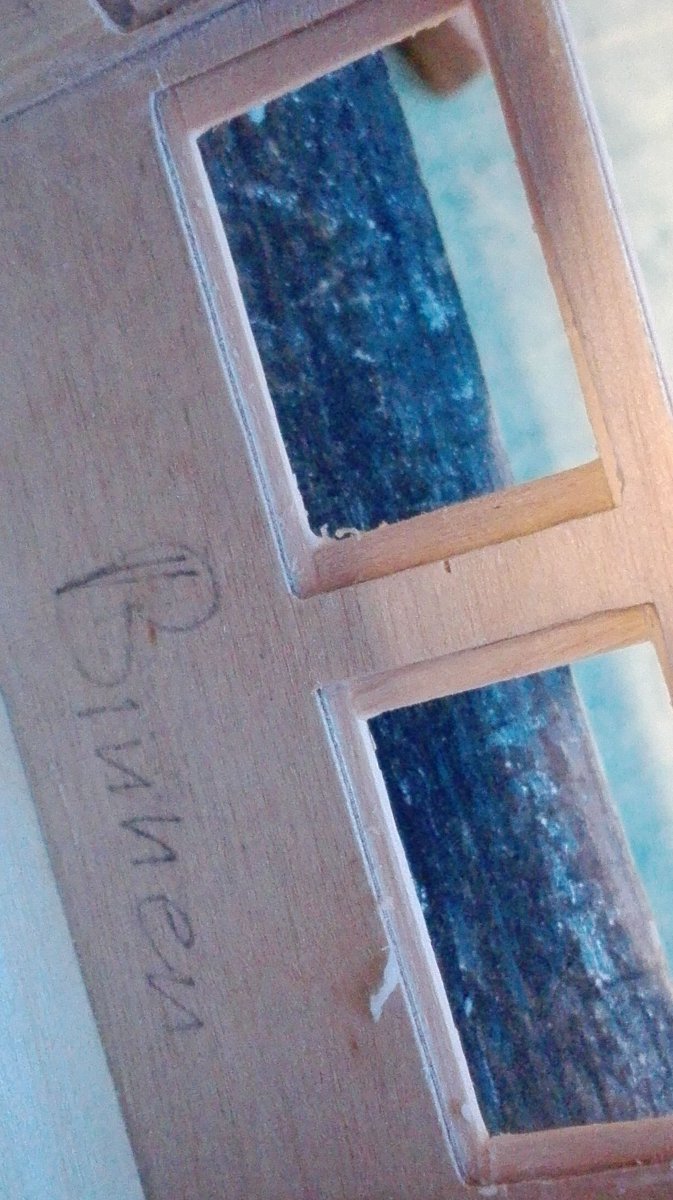

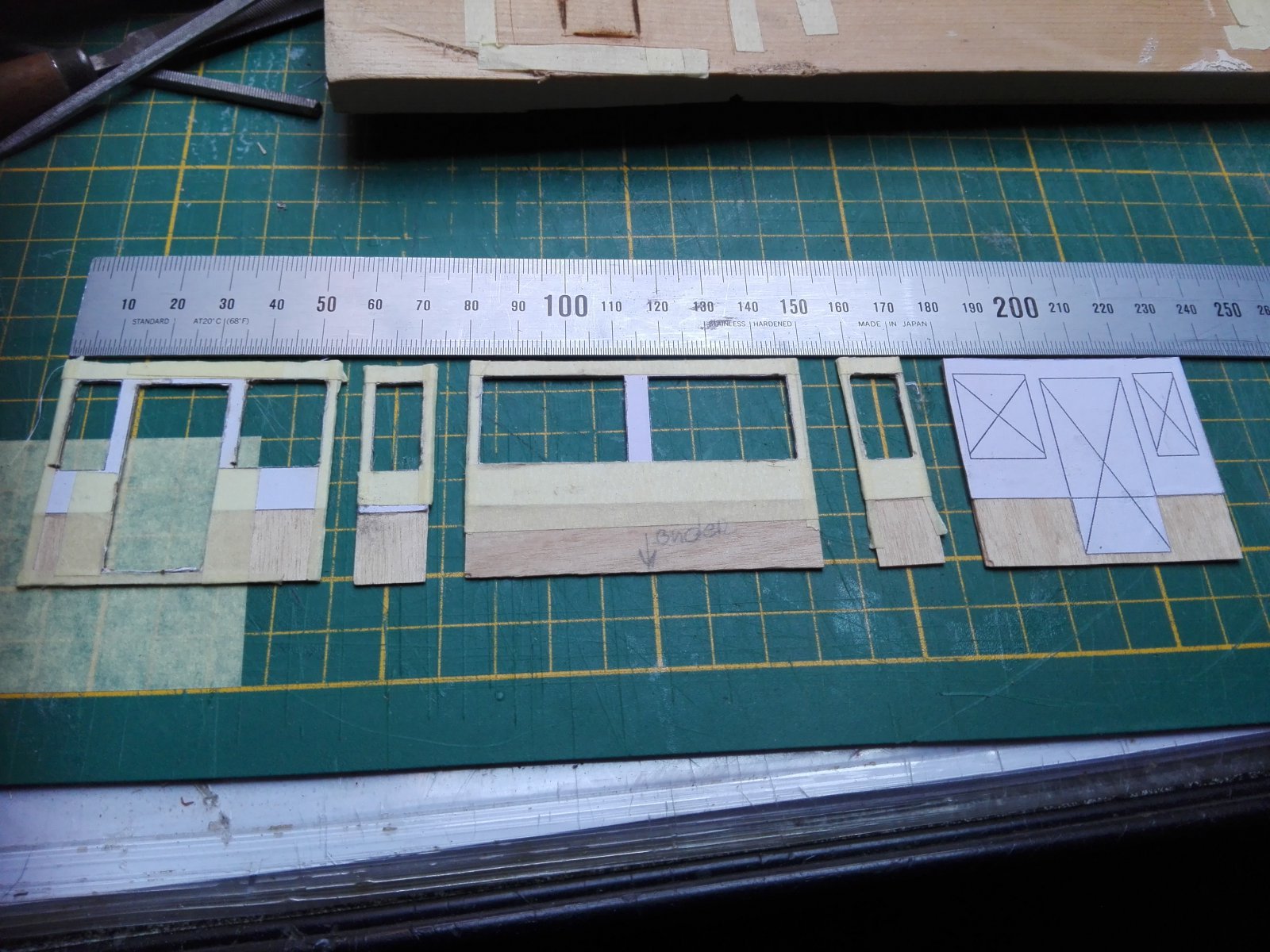

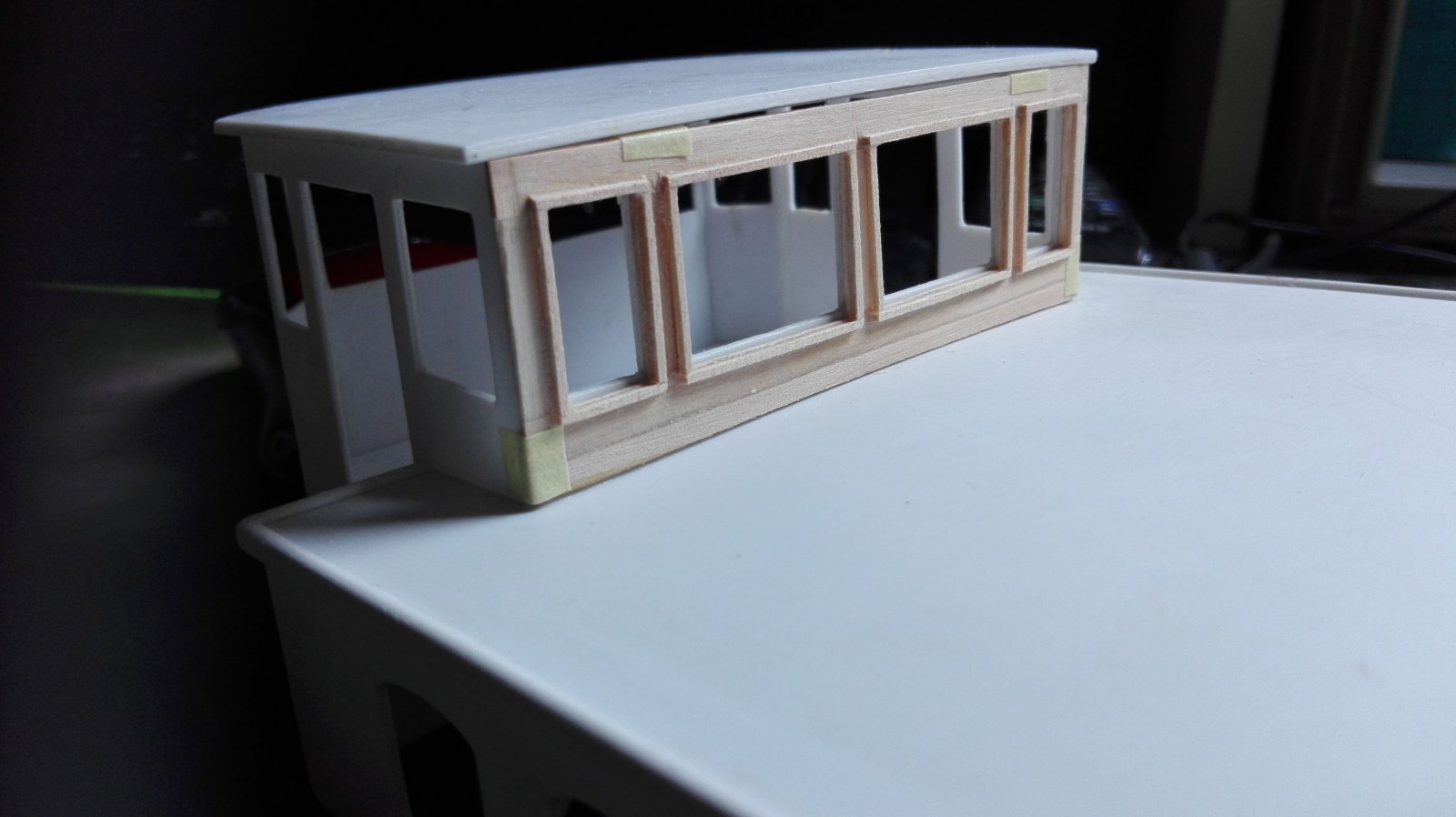

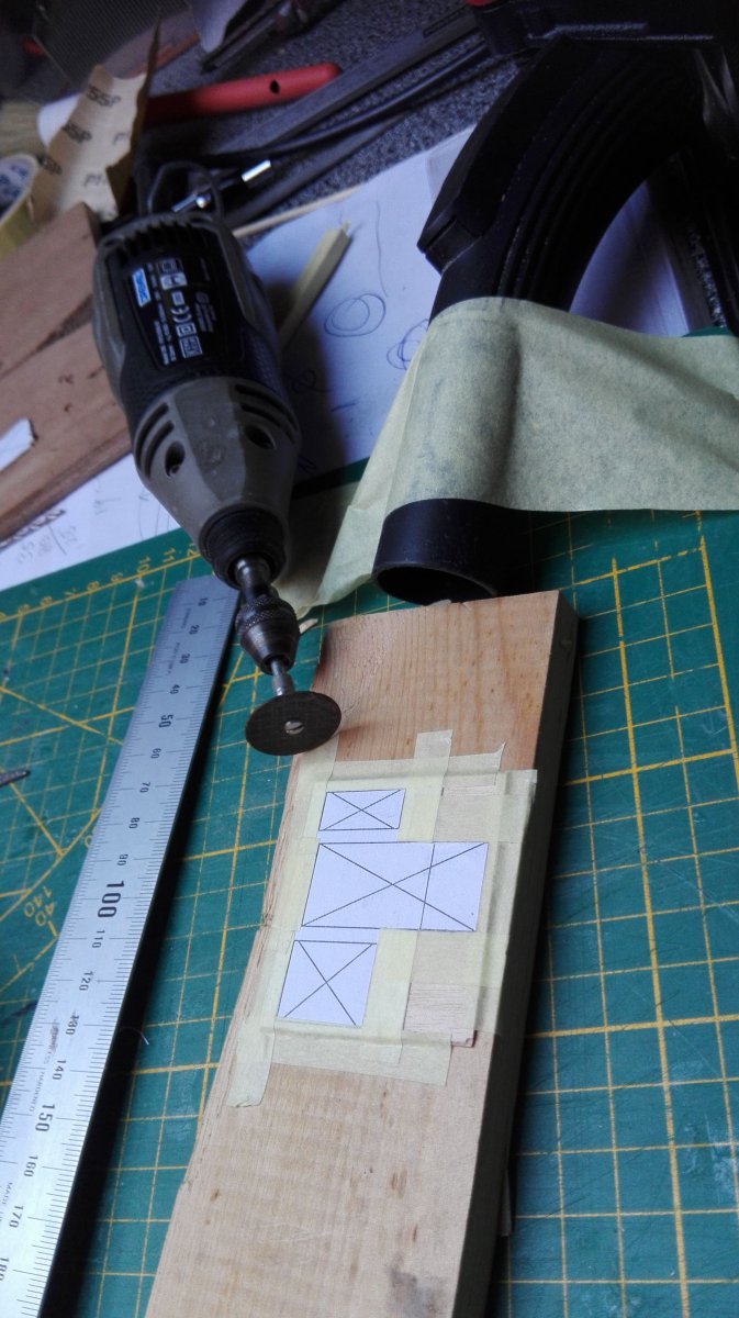

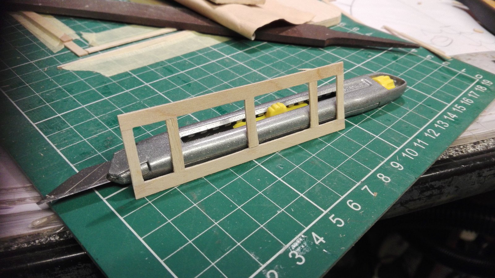

    Zo dat ging lekker werd wel mooi vond ik had alle kozijnen klaar.
    Alleen de op bouw van styreen nu nog wat wat modificeren er moest wat van af van die raam stijlen zodat ik een sponning aan de binnen zijde kreeg het styreen is 1mm dik en ik heb Vivak besteld en dat was in huis van 0,75mm mooi glas voor stuurhut.
    Dus maar vijlen en snijden nou het ging totaal mis schiet uit met mes en krak de zooi breekt half af nou daar zit je dan had beter in mijn vingers kunnen snijden beetje sec-lijm en pleister en het geneest wel .
    Naar diverse zeer bekende woorden was ik het spuugzat nog even bekijken die zooi hmm dan maar meer verwijderen.
    IMG-20200325-WA0016.jpeg man man man wat een bende hoe nu verder !@%$#
    Nu maar alles in de hoek gegooid was het nu echt zat om toch nog met een goed gevoel naar bed te gaan wat zitten lezen op het forum. .
    Nee even geen scheepsbouw eens kijken bij diorama wat ze daar alle maal maken.
    En wie kom ik daar tegen Jan Blonk met een scheepshelling pffffffffff verschrikkelijk mooi en gelijk weer wat ideetjes op gedaan en positief naar bed met deze voor stelling nog voor mijn ogen https://www.modelbouwforum.nl/threads/groot-diorama-van-een-scheepshelling.270181/ .
    Zo weer een dag later de moed bij een geraapt en geschraapt maar weer eens verder maar hoe nu gewoon beginnen we zien wel.
    Zo nog maar een deel er af gehaald.
    en nu weer opbouwen van 0,8 triplex
    Laatst bewerkt: 30 mrt 2020

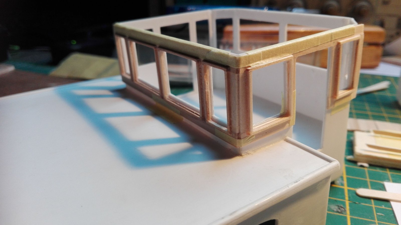

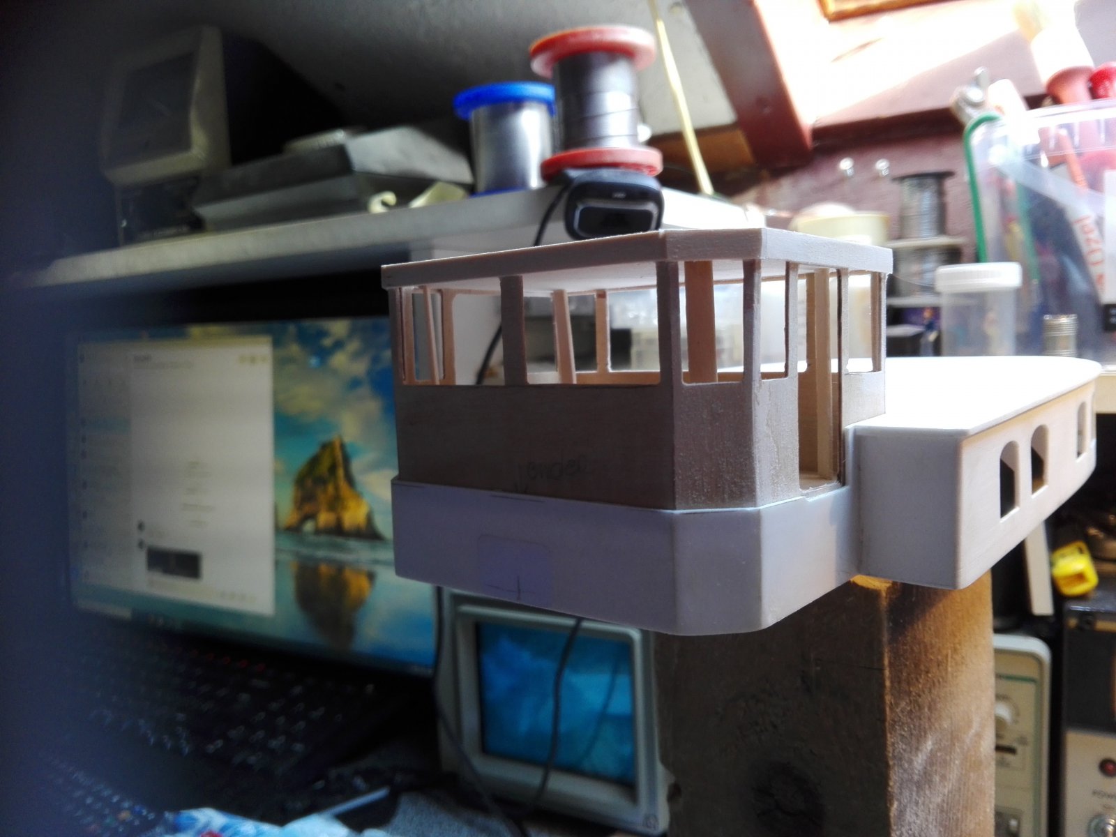

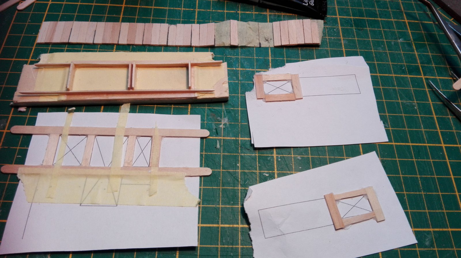

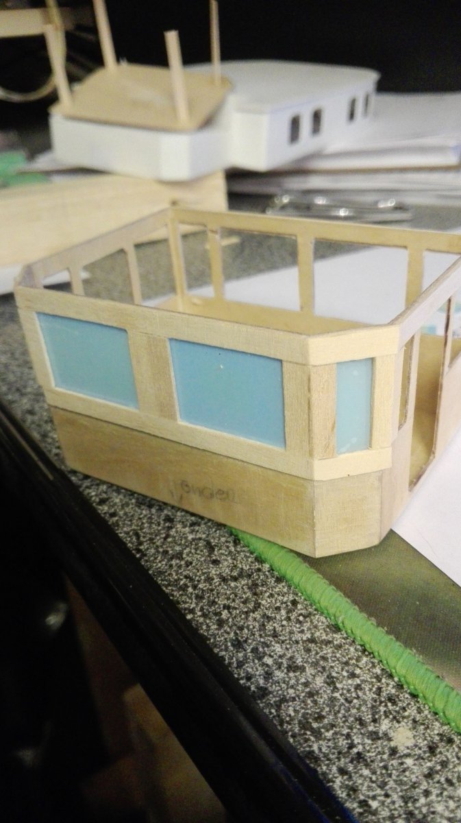

    Hier het vervolg van voorgaande hoe nu verder

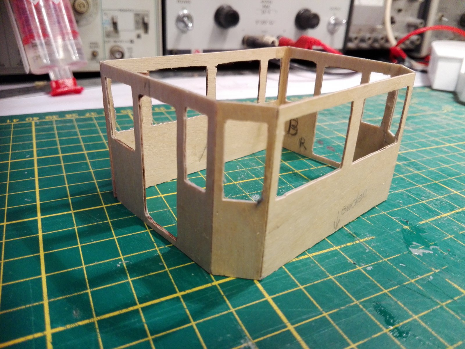

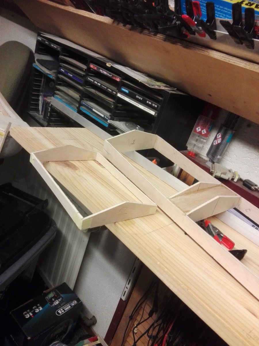

    Maar weer een en ander getekend in computer en uit geprint en met prit vast geplakt en zie resultaat.
    Okee begint weer wat te worden krijg er weer echt zin in nog wel stuk styreen verwijderen IMG_20200329_170610.jpg IMG-20200329-WA0053.jpeg IMG-20200329-WA0043.jpeg IMG_20200330_132458.jpg
    Zo tot zo ver ben ik nu ik denk dat het mooier gaat worden als eerste bouwsel .
    Nu ook nog mijn halfrond van 2,5mm van roef afgekomen is dus geen styreen net als roef dacht van wel dus daar maar nu iets van sec-lijm gaan gebruiken,het zal toch eens ineens goed gaan #@$.
    Ja styreen is mooi spul maar verlijmen met een ander martiaal en zo dat het muur vast zit lukt mij hier tot op heden alleen met sec-lijm.
    Ik ga weer lekker verder prutsen en knutselen op de vierkante millimeter .
    En let jullie gezondheid 1,5 mtr afstand houden dus in je hobby ruimte blijven.
    Tot volgende update
    Groeten Jaap
