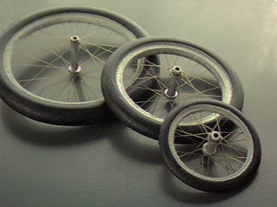

Hoi theo.Dat is idd een gaaf model om te bouwen en te vliegen.Je zou eigenlijk alle roeren aan moeten sturen om de optimale vliegeigenschappen van dit kistje te kunnen benutten.Ben zeer benieuwt naar het eindresultaat.Heb zeker ook interesse in de bouwdoos.O ja die dr1 die ik van je hebt overgenomen vliegt megagoed.Trouwens prop-er waar heb jij je spaakwielen vandaan die onder je dr1 zitten.Ik ben al een hele tijd op zoek naar deze wieltjes.Waar verkopen ze die in nederland?

Hoi Theo.Zitten die spaakwielen er dan bij? Emile, ik heb geen dr1 arf maar is houtbouw van titanic airlines.Deze heeft het weer van dare design en dat is weer een ontwerp van Pat tritle. Ik heb bij deze beste man ook weer een andere uit de USA bestelt en wel de curtis jenny. Aan alle medevliegers een goed 2006 toegewenst.

Prop-er bedankt voor de info waar ik deze vandaan kan halen.Heb inmiddels ook een side gevonden met info hoe ik ze zelf kan maken.Moet nog ff uitzoeken hoe ik hem hier kan posten voor degene die er belangstelling voor hebben.Ja pjottr je hebt gelijk wat de wielen betreft. Er zitten idd geen spaakwielen op een dr1 maar het staat er wel leuk onder toch.De spaakwielen heb ik voor andere kistjes nodig zoals de curtis jenny.De internetside is http://www.cardmodels.de Ga naar beneden op de side en klik op looking for the spoked wheels aan en zie daar een uitleg over het maken van spaakwielen(wel in het engels).
