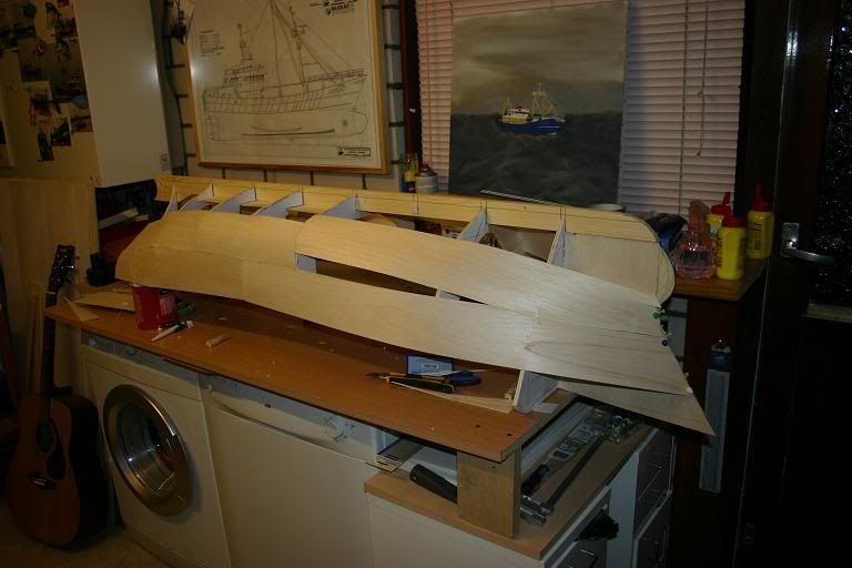

Ben aan het zagen geweest alle spanten zijn uit gezaagd gister hadden wij alle spanten gekopieerd en uit geknipt en om vervolgens op het hout te plakken en vandaag ben ik gaan zagen en ik heb de kiel gemaakt en ben nu bezig om de het skelet in elkaar te zetten
gr ron en antje

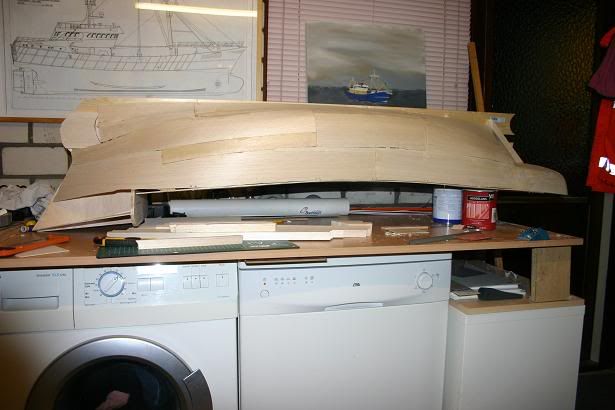

Vandaag weer even aan het klussen geweest en het kale lichaam van de kotter iets omkleed.
Dit heb ik gedaan met balsahout wat erg leuk is om te doen dit is weer eens een andere vorm om een romp te maken en het is wel een vorm die me erg bevalt.
Dit is de methode die ik voorheen ook altijd gebruikte om mijn vliegtuigen te maken.
En heeft voor mijn gevoel veel voordelen.,daar kom ik nog wel op terug.
gr ron en antje

hallo allemaal
Dit is één van de moeilijkste projecten uit mijn loopbaan als modelbouwer,maar zeker niet minder mooi om te doen
dit is echt scratchbouw,en een hele mooie schaal om op te werken.
Hierin kun je alle detail duidelijk laten zien en de onderdelen ook geheel namaken.
Het is voor mij het grootste schip wat ik tot nu toe gemaakt heb.
In feite is dit een beetje een jongens droom.
Alleen had ik er nooit de mogelijkheden voor.
Ik ben nu zover dat de romp op de meeste plekken dicht is.

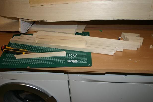

Op de eerste foto liggen de latjes hout die ik nu nog moet gebruiken om de juiste vorm in het achterstuk te krijgen.
Dit ga ik vanavond nog doen.
Daarna zal ik nog even hier en daar wat schaaf werk doen en daarna zal ik de romp voorbereiden om hem waterdicht te krijgen.
gr ron

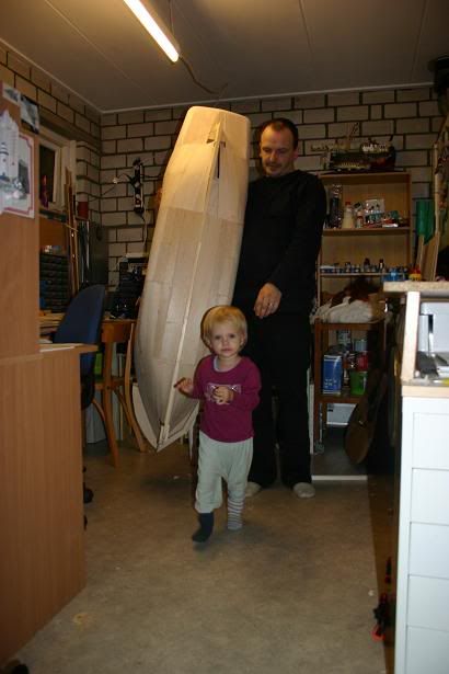

Om iedereen even een indruk te geven hoe groot deze kotter wordt even een paar leuke foto's.
Zoals jullie kunnen zien is femke maar een ukkie puk naast de boot
Gr ron
