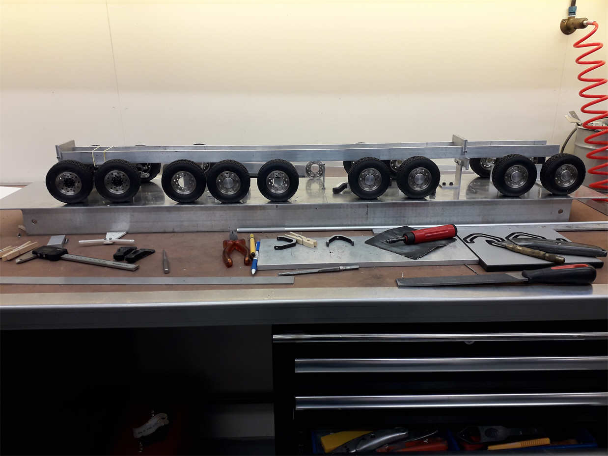

En dan wil je toch zien hoe groot hij wordt, hier zie je ook de eerste proefstukken uit trespa wat het niet geworden is.

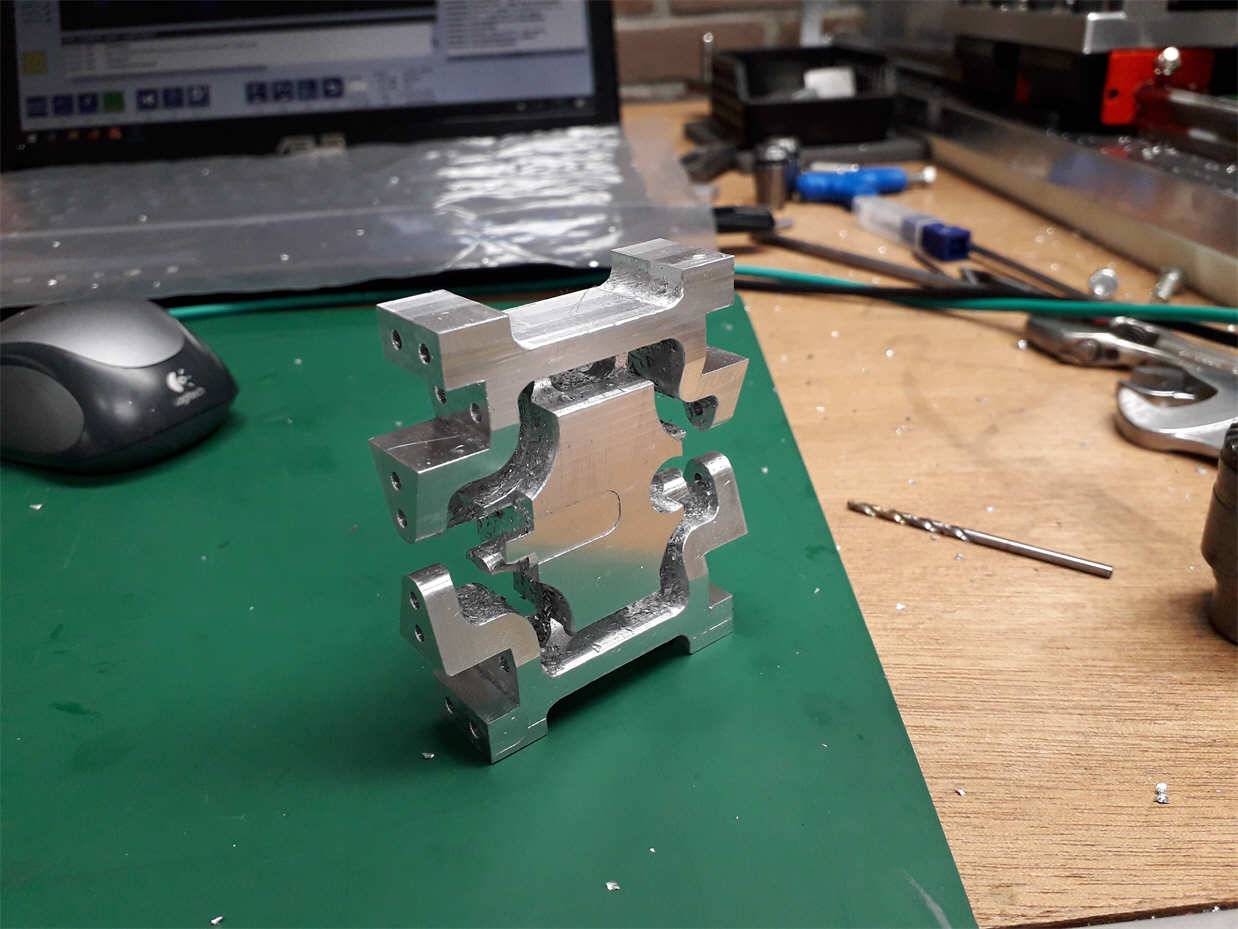

Hierbij een schets van de traverse balk met zoveel mogelijk geïntegreerde functies.

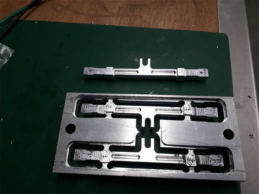

En hoe haal je dat uit een blok aluminium, waarvan zes zijden bewerkt moeten worden ! En dat is het leuke van het maken van deze onderdelen.
Dit moeten 4 traverse balken worden, vaak maak een onderdeel extra want een gaatje is gauw fout geboord en een tapje is ook zo gebroken.

De gaten van de traverse moeten weer overeenkomen met de gaten van de stabilisator armen en dat is mooi van een CNC dat alle gaten die de machine boot, boor ik zonder overmaat en de boutjes schuiven er zo in.
