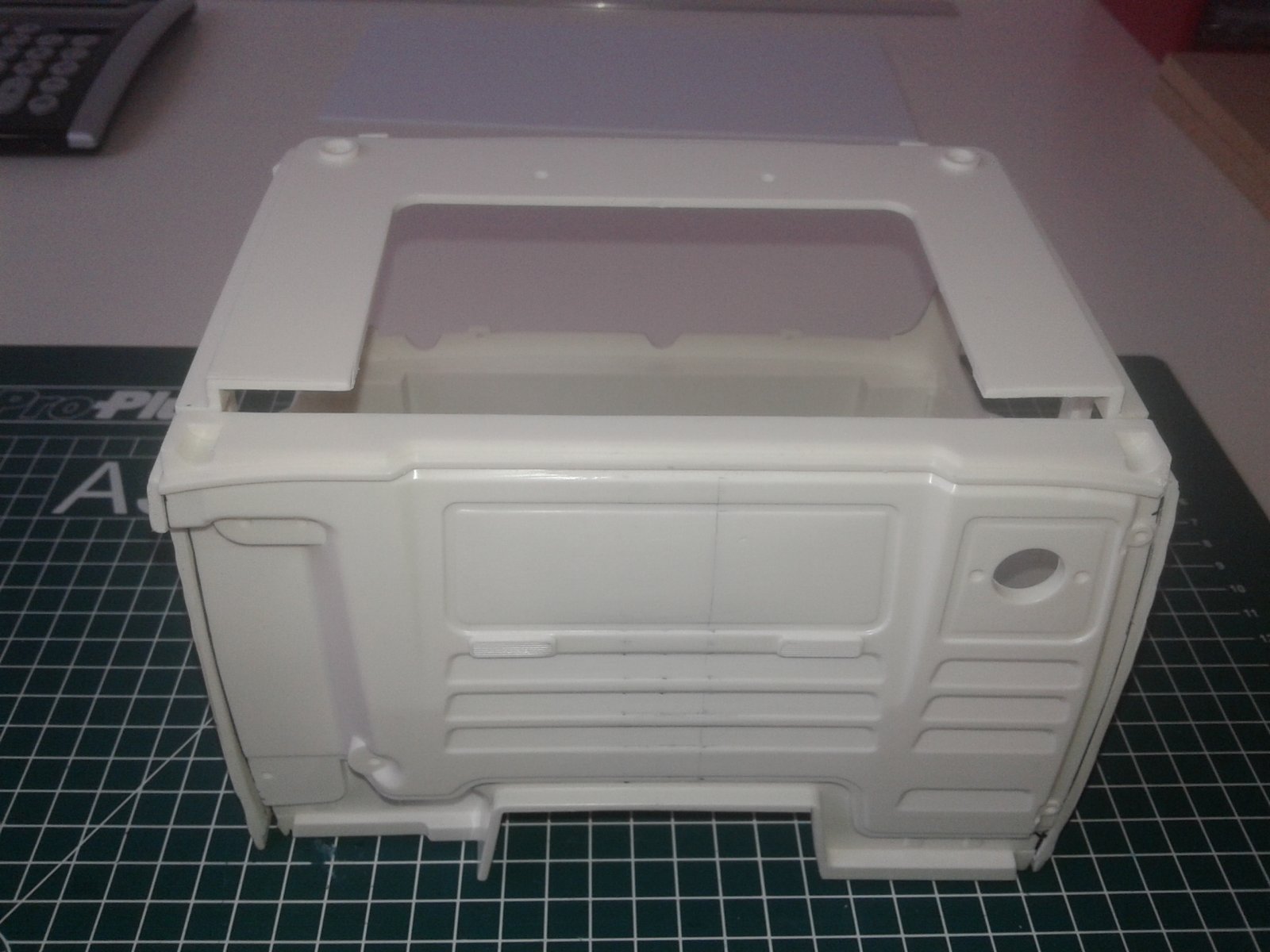

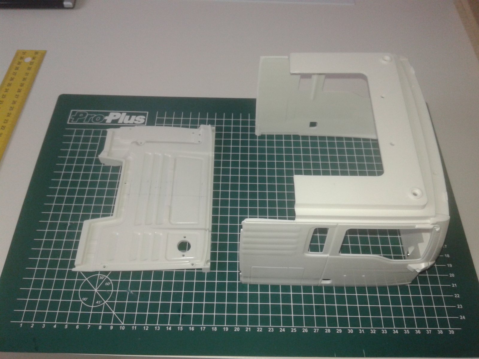

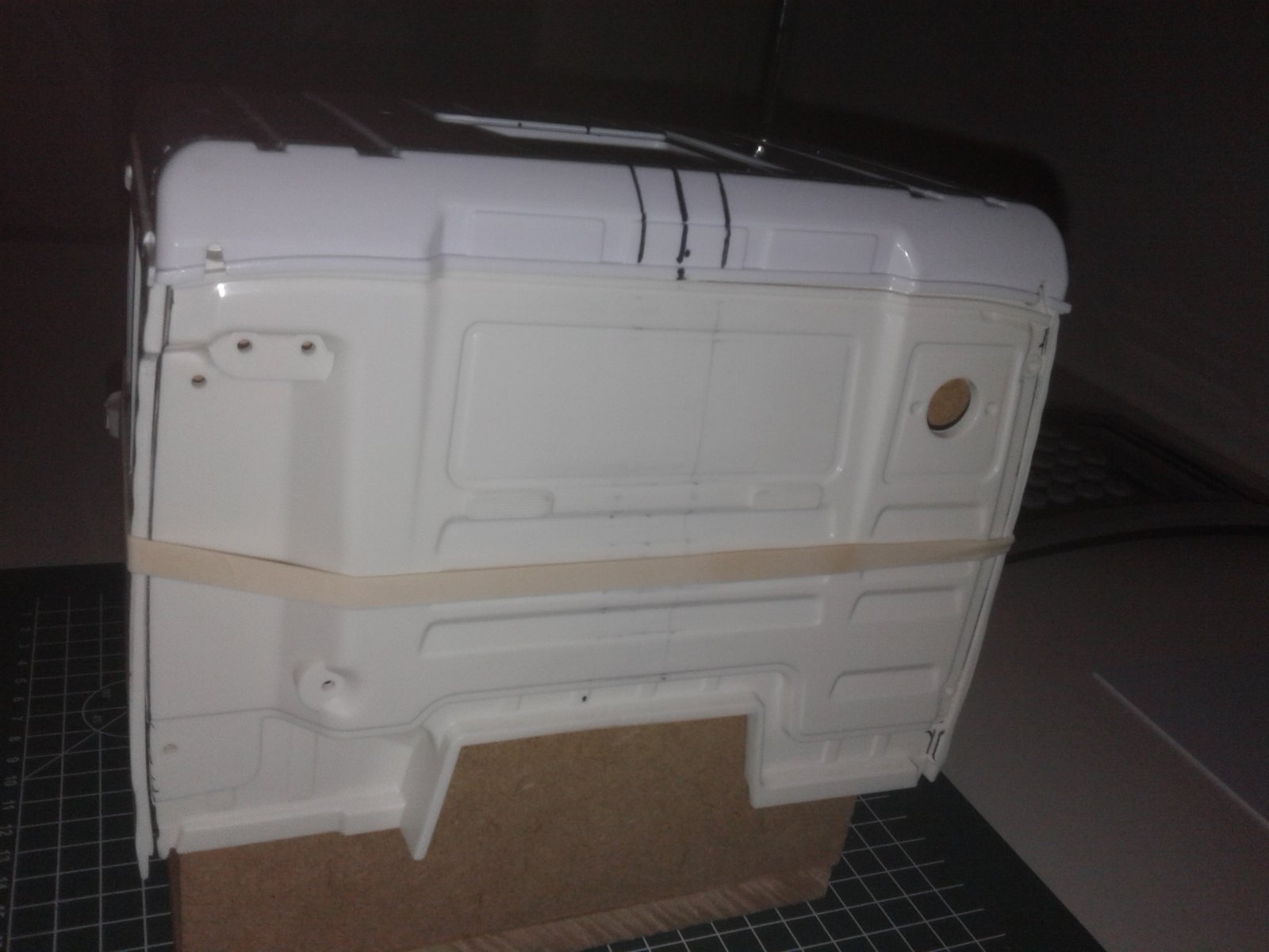

zoals belooft een verder verslag van het ombouwen van de cabine. ls eerste de achterpaneel eruit gezaagd met een flinter dun zaagje.

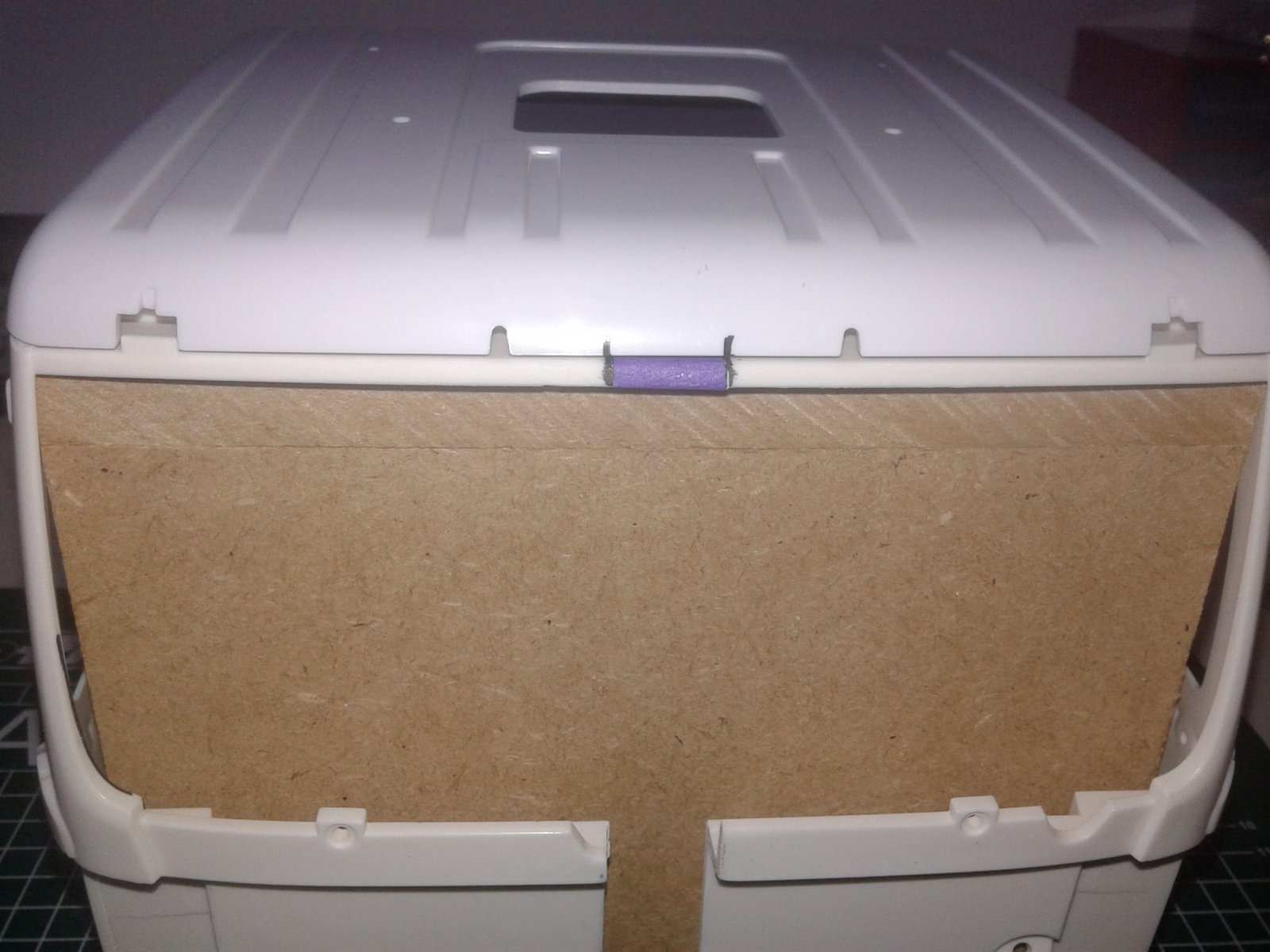

alles randen netjes afgebraamd . de achterkant wordt later ook nog in de breedte korter gemaakt met 16 mm .

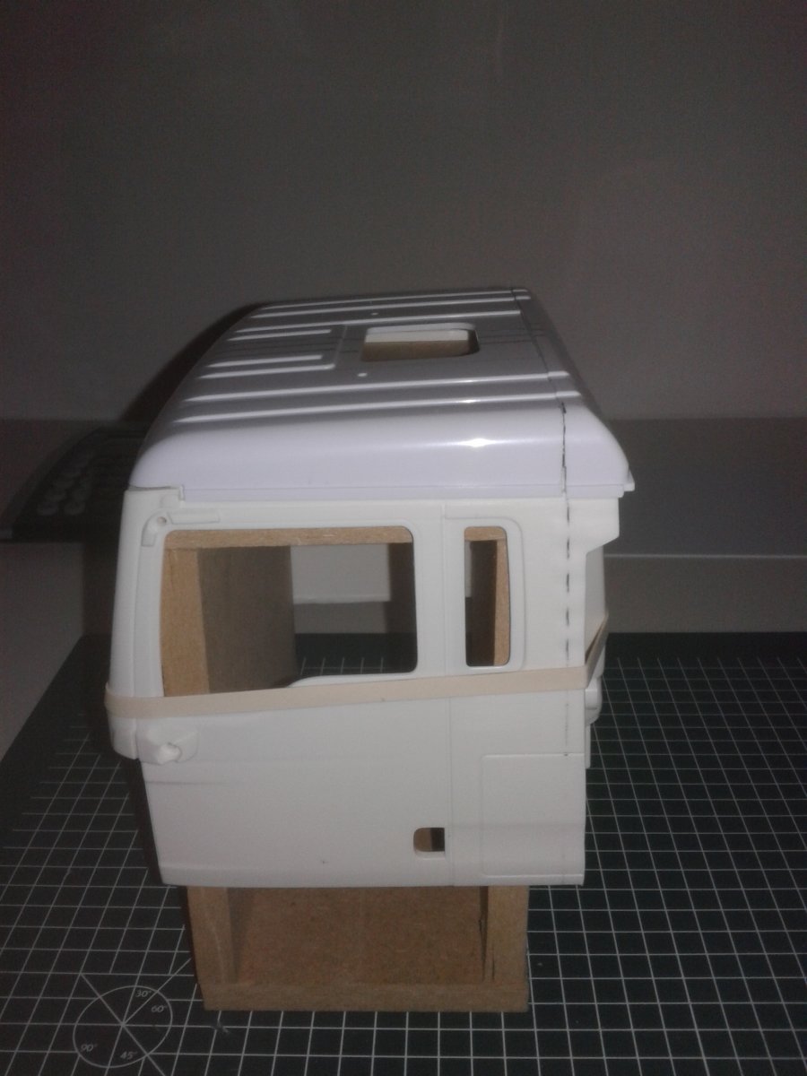

zijpanelen afgezaagd want het wordt een dag cabine en achterpaneel terug geplaatst. past perfect wordt later vast gelijmd.
dit is fase 1 van het inkorten van de tamiya cabine tot dag cabine.

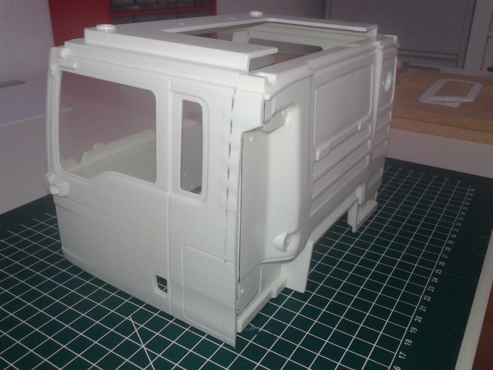

dakpaneel moet ook worden aangepast in de lengte zoals je ziet. maar ook later in de breedte.
de cabine wordt schaal 1:13.2 en niet schaal 1:14 wat tamiya aangeeft.

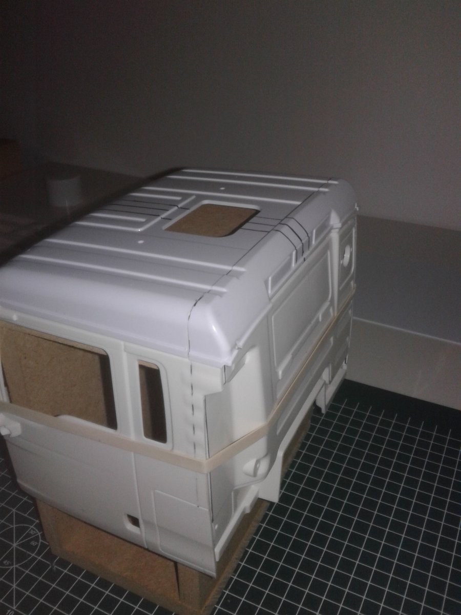

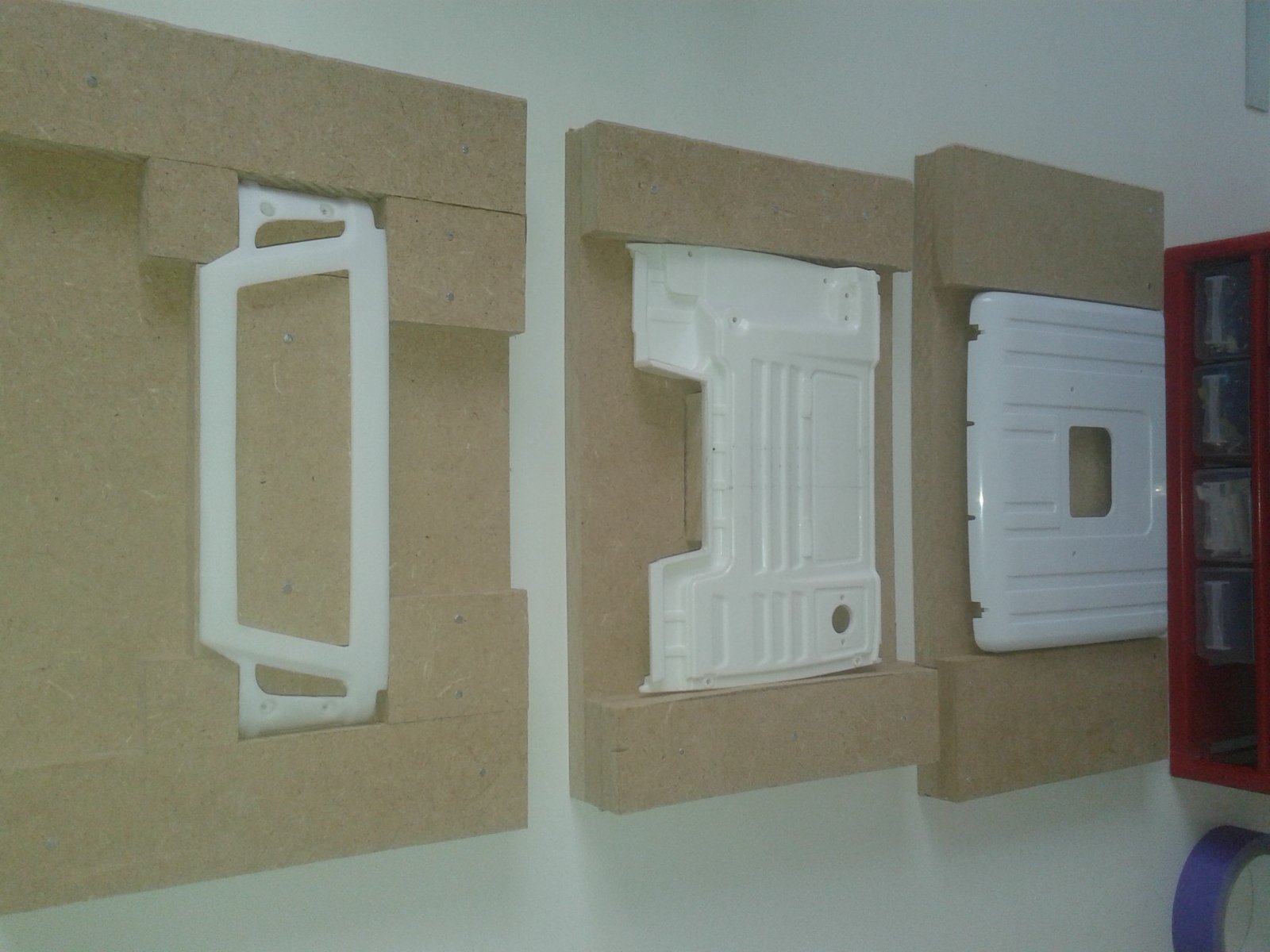

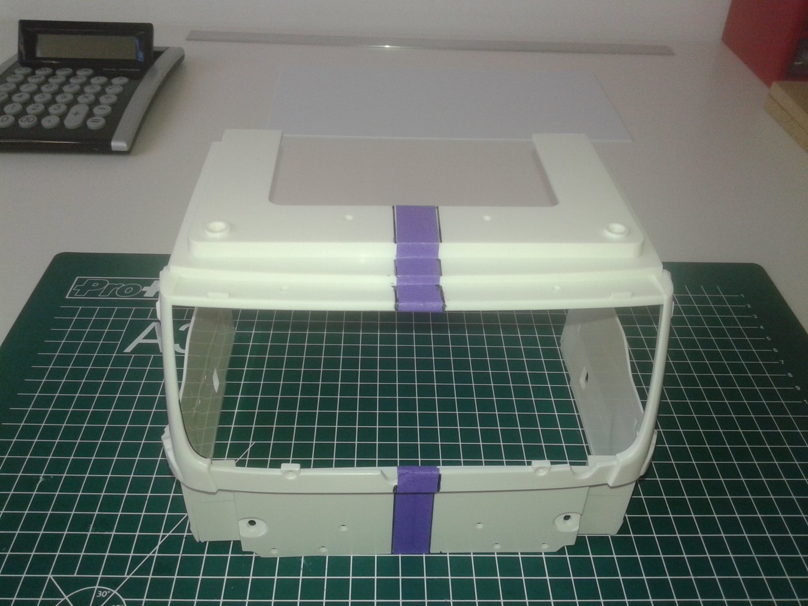

ik heb voor alle panelen een houten mal gemaakt zodat ze goed gefixeerd zitten. straks in het midden van de onderdelen afplakken met 16mm tape om ze daarna in te zagen.
cabine voorzien van 16mm tape en dan inzagen met fijne kapzaag.
cabine wordt later terug in elkaar gelijmd met extra kunstof strips aan de binnenkant
dak paneel plaatsen voor perfecte aftekening.

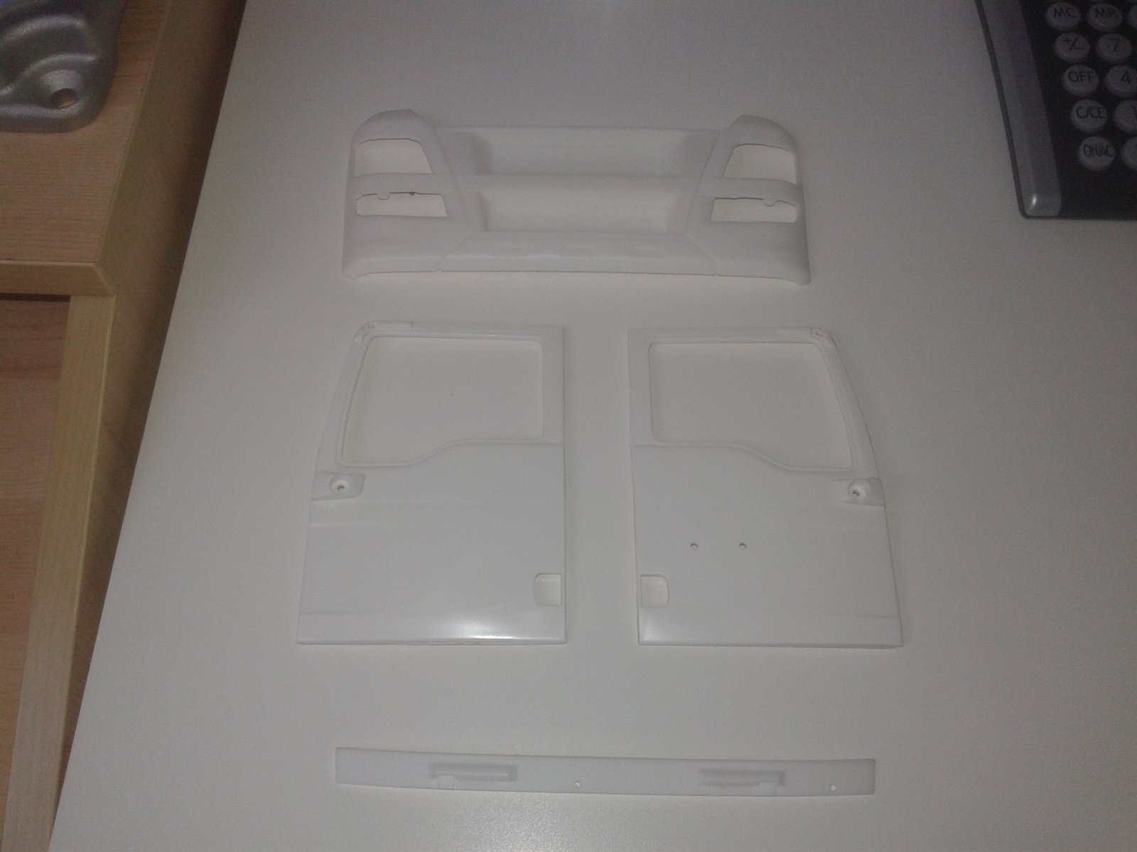

deuren uitgesneden bij een andere cabine. worden later in geplaatst met kunstof schanieren .

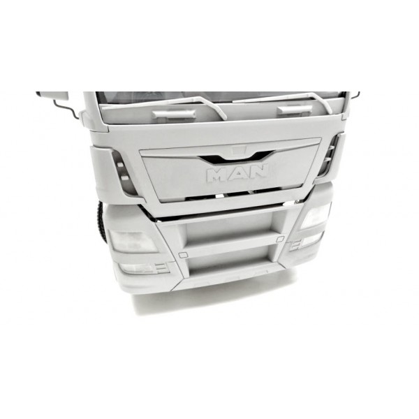

    29,6 KB · Weergaven: 223

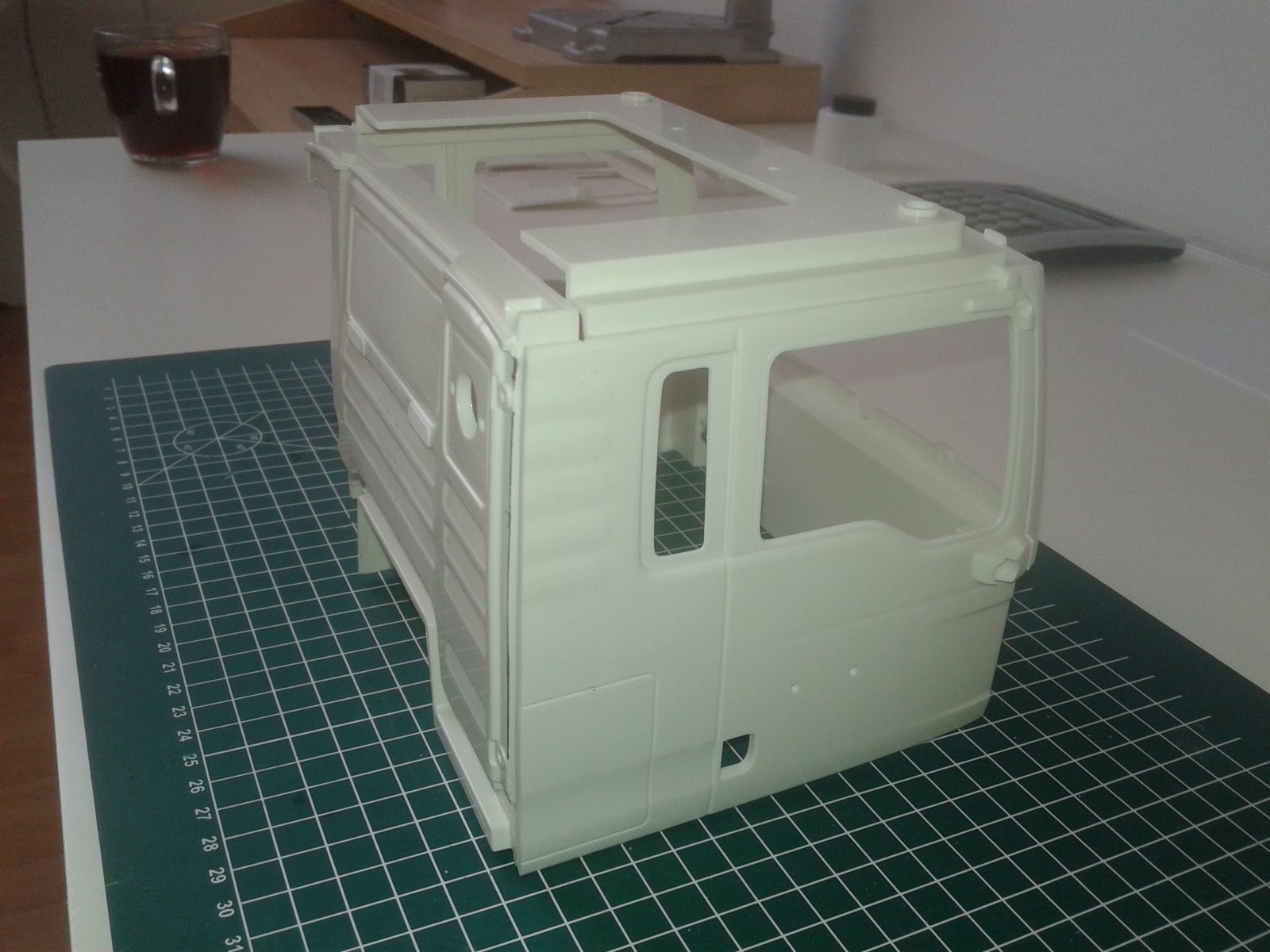

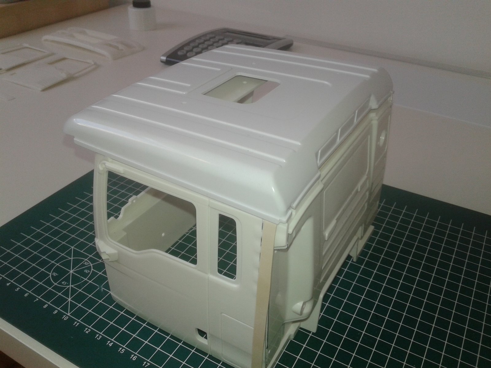

Vandaag het dakpaneel in de lengte ingekort en op een houtenmal geplaats of alles correct past. volgende stap is cabine dak en achterpaneel in de breedte inkorten. dan alles vastlijmen
En de cabine is omgebouwd van TGX naar TGS cabine.
