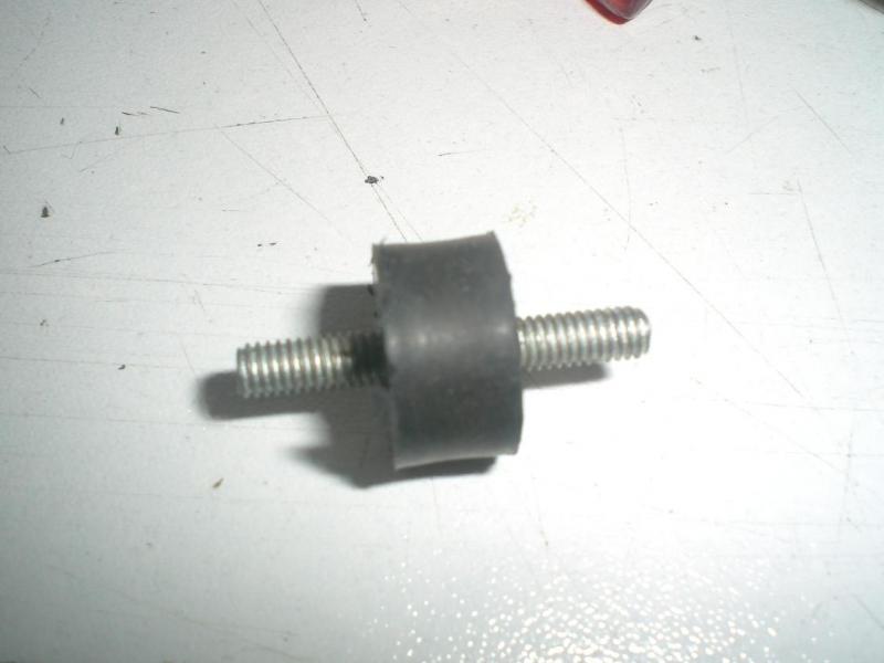

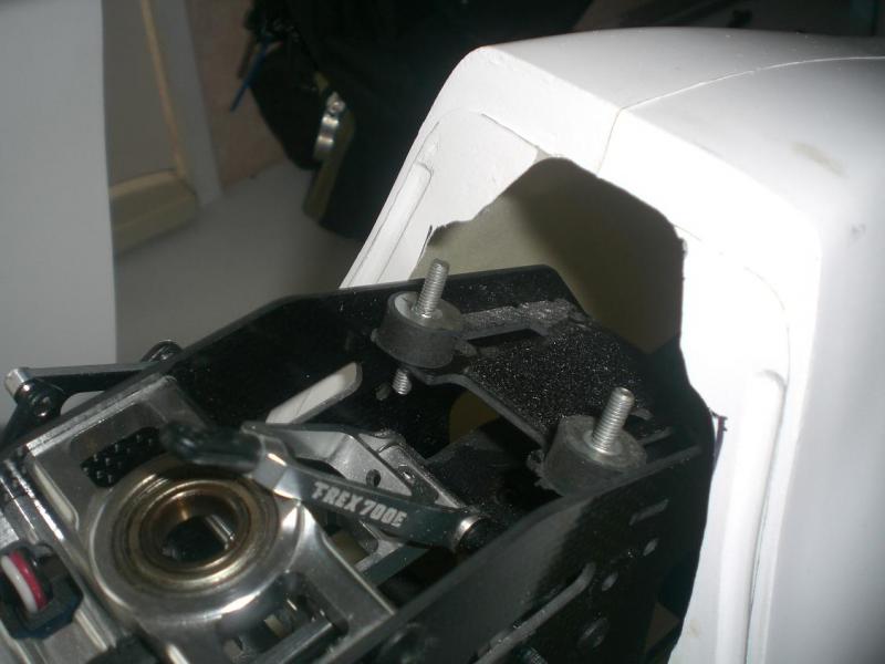

Ik ben bezig met een Trex 700 in een Sab romp te bouwen, aangezien dit voor mij de eerste keer is dat ik dit doe wil ik wat feedback vragen aan de experts die hier ongetwijfeld zijn. De achterzijde van het mechaniek ga ik met alu. hoekprofiel in de romp afsteunen, onder deze steun komt een demper. Echter vraag ik mij af wat ik nu het beste in de romp kan lijmen waar ik deze steun opzet. Ikzelf denk een 5 mm dikke plaat modelbouw triplex. Alleen is het schroefdraad van de demper te kort om deze door en door naar het landingsgestel te maken om hem daar vast te zetten. Dus daar moet ik "iets" op zien te vinden? Verder wil ik aan de bovenzijde ook een alu. steun van het mechaniek naar de romp gaan maken: De dempers monteer ik waarschijnlijk op deze wijze (foto hierboven). Misschien zijn er meelezers die tips of aanwijzingen hebben om het anders zo niet beter te doen. De bevestiging aan de voorzijde komt later wel want daat heb ik nog helemaal niet over nagedacht.

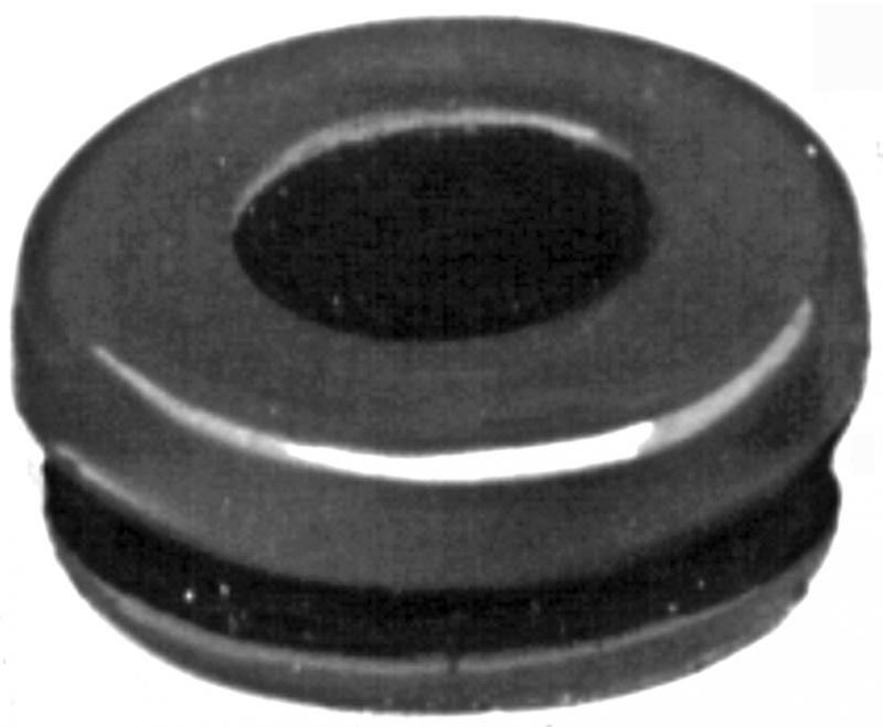

Je kan ook deze: gebruiken. Als je een hoekprofiel aan je mechaniek monteerd met zo`n kabel-tule in een passend gat. En deze tule opsluit tussen twee sluitringen heb je ook een soort van demping. Deze kan je ook eventueel aan het bovenste spant gebruiken.(lees bovenste bevestiging). En ook vier maal aan de onder-zijkant van het mechaniek(op de hoogte van je landingsgestelbeuegels) Op deze manier heb je zes verbindingen tussen romp en mechaniek. De TT kan je ook van zo`n tule voorzien in de voorste ophanging. De tule`zijn in diverse maten en dikte(plaatmateriaal te koop. Zoek(bijv. bij Conrad o.i.d.) Creatief met rubber !!!! Even over de krachten in een f3c heli met romp: Als alles aan en in het mechaniek zit: is de romp uiteindelijk alleen maar een omhulsel. In princiepe zit dus alles vast aan een dragend chassis. Ik ga ervan uit dat je romp/staart overgang is voorzien van carbonstroken die ziijn mee mee-gelamineerd, dit om de romp star te maken t.o.v. de staart? Mvg. Richard
