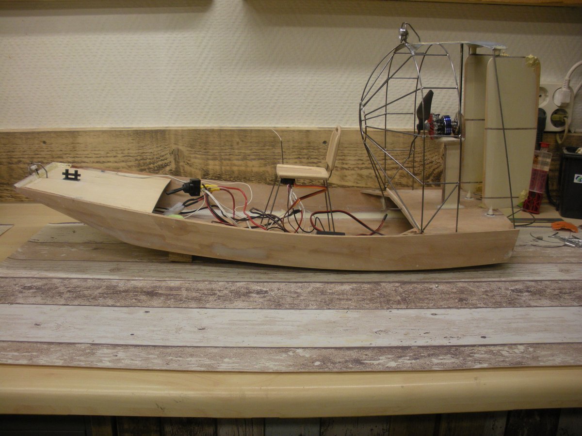

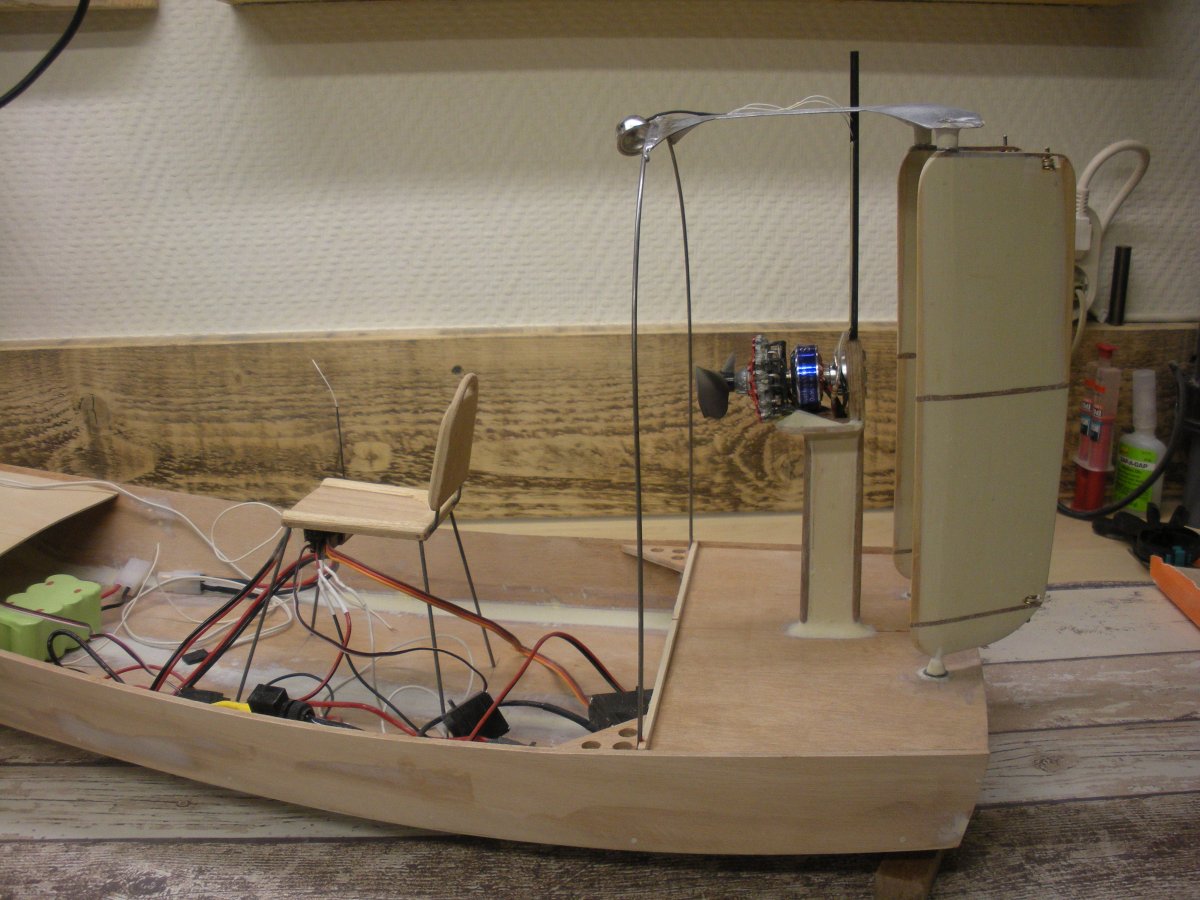

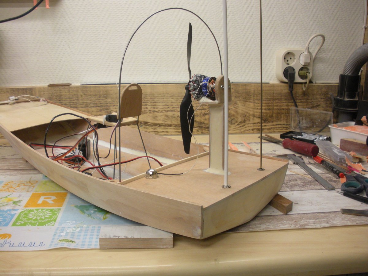

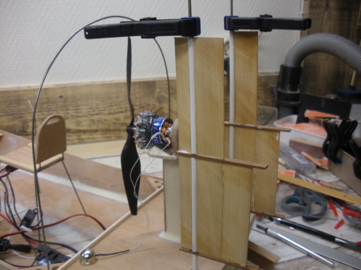

Oké dat wist ik niet maar het is een Skyartec zender Sky 602A van een modelvliegtuig een Cessna waar ik de electronica
van gebruikt heb geen idee of daar binnen in wat omgedraaid kan worden en anders denk ik dat alles aan de andere
kant van de boot moet monteren dat is wat lastig de bevestiging aan het ene roer moet naar het andere roer ik kan ze
niet omdraaien i.v.m. de koppelstangen :( maarja al doende leert men :) volgende keer ga ik eerst goed kijken
voor ik wat vast lijm :D

Hallo Bert, super bedankt voor de info en inderdaad het was zo simpel gewoon een knopje omzetten :hammer:totaal had ik
niet in de gaten dat er hier voor knopjes op de zender zitten :oops: hij doet nu wat hij moet doen :thumbsup::thumbsup::thumbsup:
als ik nu naar stuurboord stuur gaat hij ook naar stuurboord :yes: ik zat gewoon me blind te staren op de servo
nogmaals Bert ik ben hier echt mee geholpen thanks :)

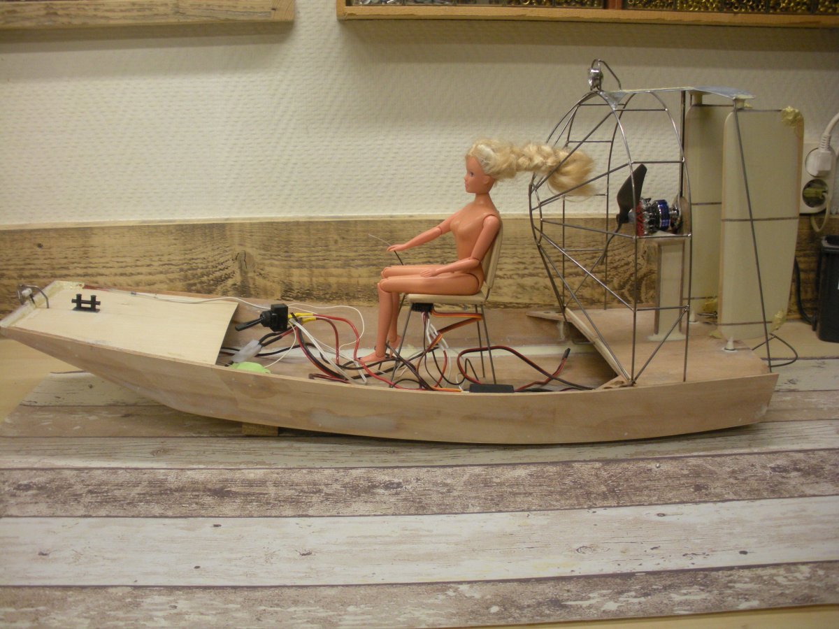

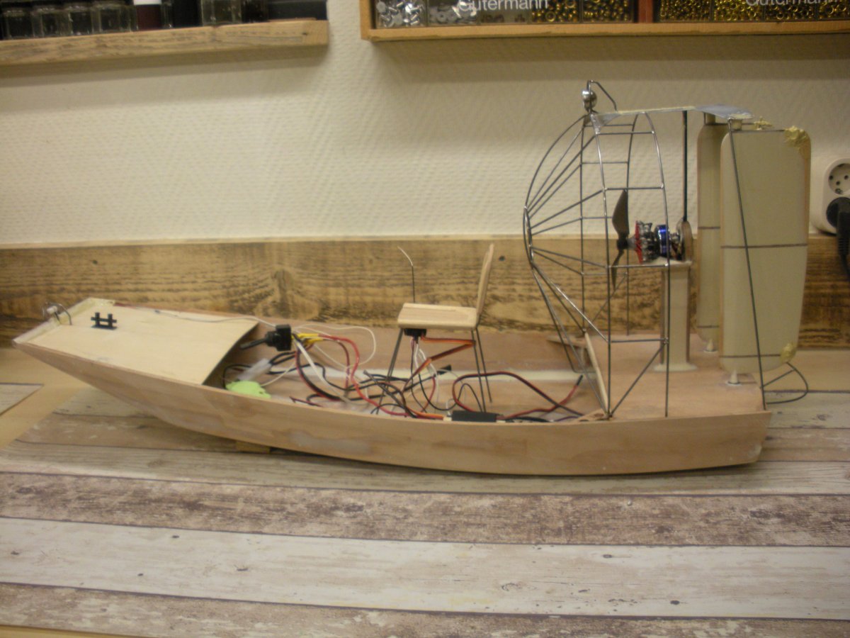

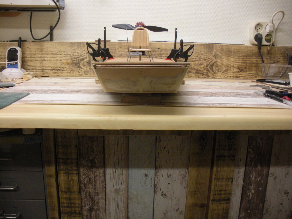

Ik vind het mooi gebouwd,Let er wel op dat indien je die pop er op zet dat het zwaartepunt niet te hoog komt te liggen zodat de boot omkantelt in de bocht ipv mooi te driften
Nogmaals ;mooi gedaan!

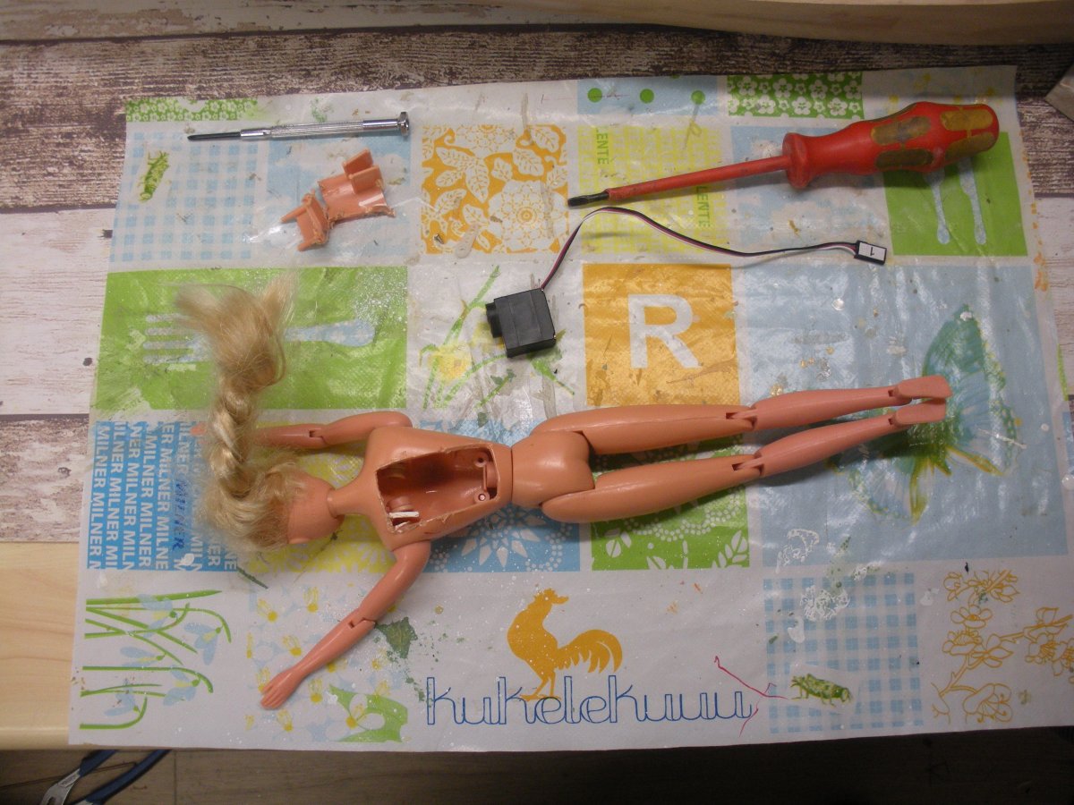

Thanks:), inderdaad het zwaartepunt. die pop weegt niet zo veel maar de kooi viel me eigenlijk een beetje tegen
qua gewicht dus ik ben er ook wel benieuwd naar hoe het met het bochtenwerk gaat ik zat eerst nog aan een klein
schegje te denken onder de boot maar het lijkt me nu toch niet zo verstandig dat zal het driften beperken en omkantelen
bevorderen dus mischien toch maar weg laten :weetnie: (tijd zal het leren):).
