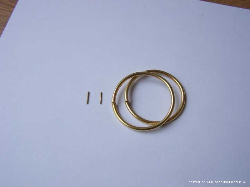

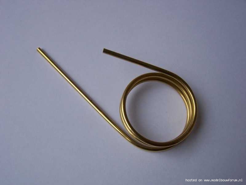

    Engel heeft voor de ring 4 mm buis met 0,4 mm wanddikte, ik heb alleen op voorraad 4 mm buis met 1,5 mm wanddikte, maar dat gaat ook.
    Ik heb geen buigmachine dus draai ik een lang stuk buis om een geschikt rond voorwerp, in dit geval een bougiedop.
    [​IMG][/IMG]
    Op bovenstaande foto 3 omwentelingen voor 2 ringen
    Je hebt op die manier dus wel 2 maal zolang moedermateriaal nodig als je eindprodukt.
    [​IMG][/IMG]
    Het eindresultaat is een "veer" met een diameter die ongeveer 10% groter is als je mal.
    [​IMG][/IMG]
    Deze in losse ringen zagen, nu heb je 2 keuzes:
    1) ben je begonnen met massieve 4 mm staf dan moet je de ring met zilver solderen.
    In dat geval blijft de ring heel als je er verder aan gaat solderen met het veel koudere soldeertin.
    2) omdat ik een buis gebruik kan ik met een klein pinnetje de ring vastzetten.
    Dit betekend dat ik alle 4 soldeerverbingingen met tin doe.
    In de praktijk maak ik de verbindingen 1 voor 1 waarbij ik de eerste verbindingen koud houd met een nat sponsje.
    Dan heb je weinig last dat de eerste soldering loskomt als je verwarmd voor de tweede soldering.

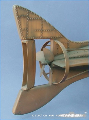

    De watten techniek ga ik proberen op het volgende onderdeel, de beschermring voor de schroef.
    Hier een foto van deze ring ( en het roer) van de Engel website.
    [​IMG][/IMG]

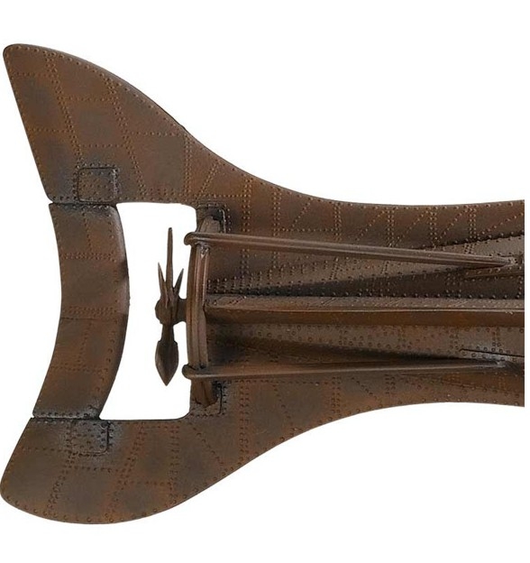

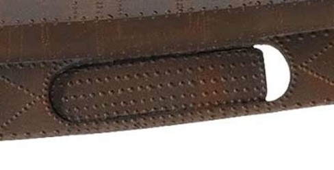

  12. willemvdm
    willemvdm PH-SAM
    8 okt 2007
    1.507
    Alphen a/d Rijn
    Klopt Raf
    Dit model is een statisch model wat niet kan varen of duiken (nu ja, mischien 1 keer enkele reis :D )
    De Nautilus van Engel is sterk aangepast om hem werkend te maken.
    Als ik ook naar de duikroeren kijk:
    Disney = zeer kleine en volledig ingebouwde duikroeren
    Foto van dit statische model, achterste duikroeren.
    [​IMG][/IMG]
    En de voorste duikroeren
    [​IMG][/IMG]
    Engel = ruim 2 maal zo grote en niet ingebouwde duikroeren.
    Zie hier een foto van een Nautilus die laatst te koop was op Ebay.
    [​IMG][/IMG]
    Op deze foto zijn de roeren van Engel duidelijk te zien, ik vind ze niet mooi en te groot.
    Ik wil mijn roeren ook inbouwen in de zijvinnen, maar wel iets groter maken als die van Disney.
    Omdat ik een Tmax syteem heb hoop ik dat ik de diepte kan controleren met kleine duikroeren, praktijk zal dit moeten bewijzen.
    Op de foto's zie je een ander probleem, de kleur.
    Het beroemde 11 foot schaalmodel wat in de film gebruikt is voor de onderwater opnames is gemaakt van ongeschilderd messing.
    Daarom denken veel mensen dat messing de juiste kleur is.
    De decorstukken op true scale waren echter een mengsel van grijs en roestbruin.
    De Nautilus die in Disneyland ligt is (van beton!) roestbruin en heeft een veel te lage waterlijn.
    De trapjes hebben ook 2 treden meer als het filmmodel.
    Ik denk dat ik mijn Nautilus ook grijs/bruin ga maken, de tanden wil ik grijs/zilvergrijs maken.
    De romp weatheren met roestbruin en de tanden zwarte schaduwen geven.
    Een vrije interpretatie op Disney, maar dat is het hele probleem met dit model, gebruik je als voorbeeld:
    1) de bouwtekeningen van Disney
    2) het messing 11 ft "hero" model
    3) de decorstukken (geen mangaten als toegang maar een statietrap met grote deur)
    4) het model van Disneyland.
    5) De tekeningen van Engel
    Alle versies hebben duidelijke verschillen in details en kleurenschema!
    Groeten Willem

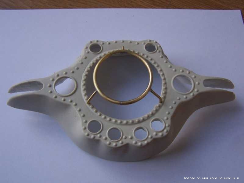

    Ondertussen ook de laatste details op de bovenromp aan het plaatsen.
    Goed sterk gelijmd, en in de rugvin zelfs een paar stukjes M3 draadeind gelijmd.
    [​IMG][/IMG]
    Zo weet ik zeker dat de rugvin goed vast zit (hij wordt niet demontabel, dit is puur voor extra strekte).
    Binnenkort is de bovenromp klaar (op spuiten na natuurlijk.)
    Groeten Willem

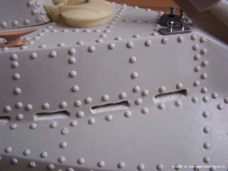

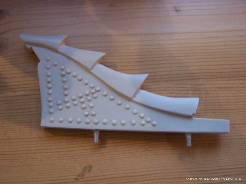

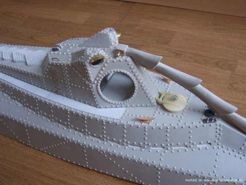

    Intussen ook het bovendek afgemaakt:
    [​IMG][/IMG]
    Moet natuurlijk nog gespoten worden, maar is best goed gelukt al zeg ik het zelf.
    [​IMG][/IMG]
    De toren staat er dus ook op, alleen de lampen en ramen moet ik nog plaatsen, maar dat doe ik ook na het spuiten.
    [​IMG][/IMG]
    De vloedgaten heb ik wat "dikker" gemaakt met epoxy plamuur, nu is het niet alsof je in een diep gat kijkt maar meer alsof je de drukhuid kan zien, benieuwd hoe dit er na het spuiten uitziet.
    [​IMG][/IMG]
    Nu ik de foto zo in closeup zie is het beter zichbaar als met het blote oog, en zie ik dat ik nog een beetje moet vijlen/schuren worden.
    Groeten Willem

    ja mooie vloedgaten maken is niet makkelijk
    een andere oplossing inplaats van dikker maken is een U vormig stukje abs aan de binnen kant lijmen
    zo blijft het vloedgat nog wel open maar kan je de binnen kant zwart verven
    net of je zit zoals je zegt op de drukhuid
