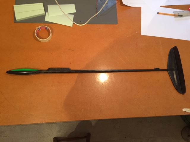

De Tweagle td romp is binnen! Errug mooi zeg.
Tot mn verassing zat er kielvlak aan dus die hoeft niet meer gemaakt te worden.
De vleugel zal geschikt gemaakt moeten worden voor de bevestiging op een pylon.

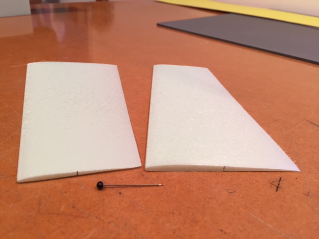

Vanmiddag heb ik kernen voor het stabilo gesneden.
Spanwijdte 32cm en een koorde van 8 naar 5,5 cm.
Snijmallen HT22 had in nog liggen dus die heb ik maar gebruikt.
Tegelijk met de romp heb ik bij Alex een halve meter carboline 26 grams +en- besteld. Hiermee ga ik het stabilo bekleden. Als het goed is ziet ie er dan net zo uit als het kielvlak. En ik ben heel benieuwd naar het gewicht...

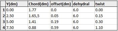

De bag-vleugel is een ontwerp voor 2 panelen:
http://www.modelbouwforum.nl/threads/zone-airfoils.154221/#post-2493270
Maar ik vind 50 cm voor een paneel van een DLG te groot.
Ik wil er 3 panelen van maken, van elk 25 cm.
De koordes ga ik fractie aanpassen.
De wortel en de 50cm koorde worden beiden 3mm korter. De koorde op 25cm, dus de extra snijmal die ik ga gebruiken, wordt 3 mm groter.
Het origineel:
Mijn versie:
Dit levert een iets mooiere kromming op over de gehele vleugel.
Vanaf 50 cm leveren de doorgetrokken LE en TE de tipkoorde van 88mm op. De laatste 6-7 cm worden met de hand in de juiste vorm geschuurd.

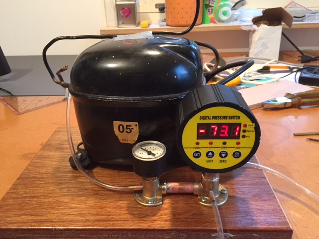

Vandaag heb ik eerst mijn vacuumpomp verbeterd met een vacuumswitch.
Hiervoor gebruikte ik altijd alleen een tijdschakelaar. Mijn vacuumbuffer is een gastank van 25 liter dus dat verloopt maar heel weinig. Als ik de pomp ieder uur 3 minuten liet lopen bleef het vacuum constant op ongeveer-0,85
Wat dat betreft had ik een vacuumregeling niet nodig, maar ik heb al vaker de indruk gehad dat dat te veel is. Na het baggen waren liggers etc altijd weer zichtbaar. Ook XPS wordt volgens mij wat vervormd door zo'n diep vacuum.
Om met minder druk te kunnen vacumeren is een switch noodzakelijk.
Bij een clubgenoot zak ik een prachtig apparaatje op zijn pomp gemonteerd:
https://nl.aliexpress.com/item/0-to...2243359744.html?spm=2114.40010708.4.35.SmgiiK
Die heb ik dus een maand geleden maar besteld en vorige week ontvangen.
Vanmiddag lekker in mn hok er een mooie volautomatische pomp van gemaakt!
Ik denk dat ik nu zo'n -0,7 bar ga gebruiken.
Maar ik hoor graag ideeen hierover
De gastank staat met een lange slang verbonden onder mn werktafel.

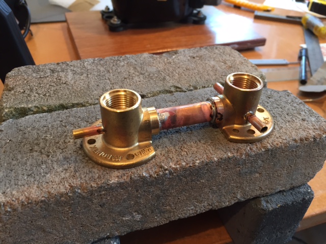

Joris,
Er valt niet zo heel veel aan te beschrijven. De foto's geven denk ik al de meeste uitleg.
De zuigkant van de koelkast pomp is met die slangen verbonden met de 2 meters, de uitgang voor het werkstuk en de gastank. Ik heb 2 meters omdat ik dat kleine metertje altijd al gebruikte voordat ik de elektronische switch kocht. Toen heb ik m er maar bij gezet.
Alleen de elektrische aansluiting van de switch was even puzzelen. Gelukkig kon ik uitleg krijgen van mijn clubgenoot Jorik. Uiteindelijk was het heel simpel.
Als je specifieke vragen heb hoor ik het wel!

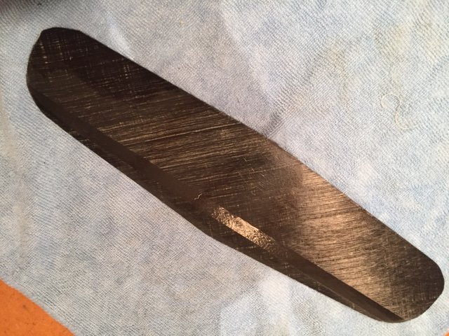

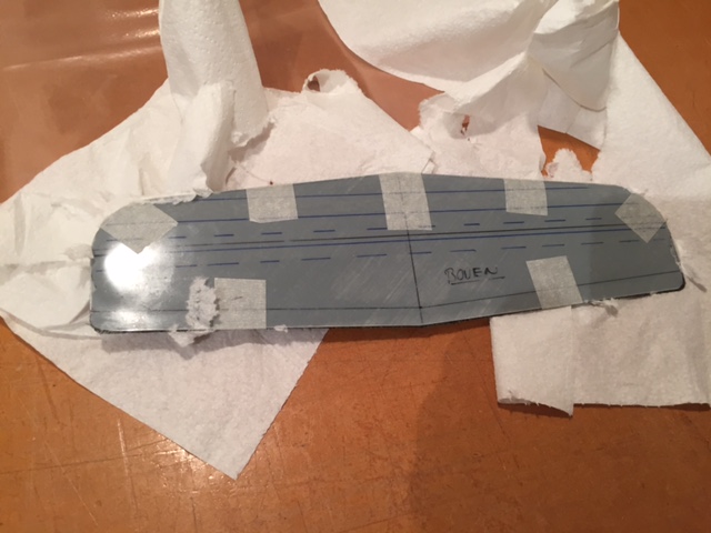

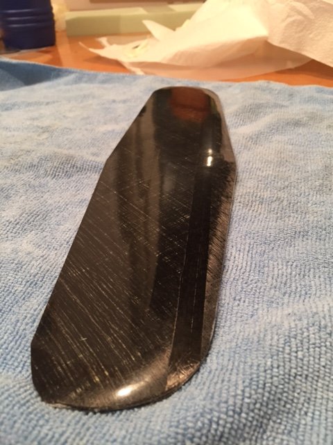

Gisteren het stabilo in de zak gedaan.
Ik had niet eerder met carboline gewerkt maar wat een mooi spul is dat zeg!
Gaat super makkelijk.
Het was een heerlijk avondje om dit pakketje uit te pakken:)
En het resultaat overtrof mijn verwachting!
6,2 gram en nog niet helemaal afgewerkt.
Ik ben hier echt heel blij mee!
