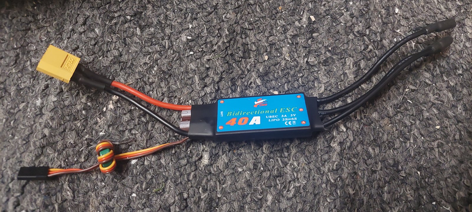

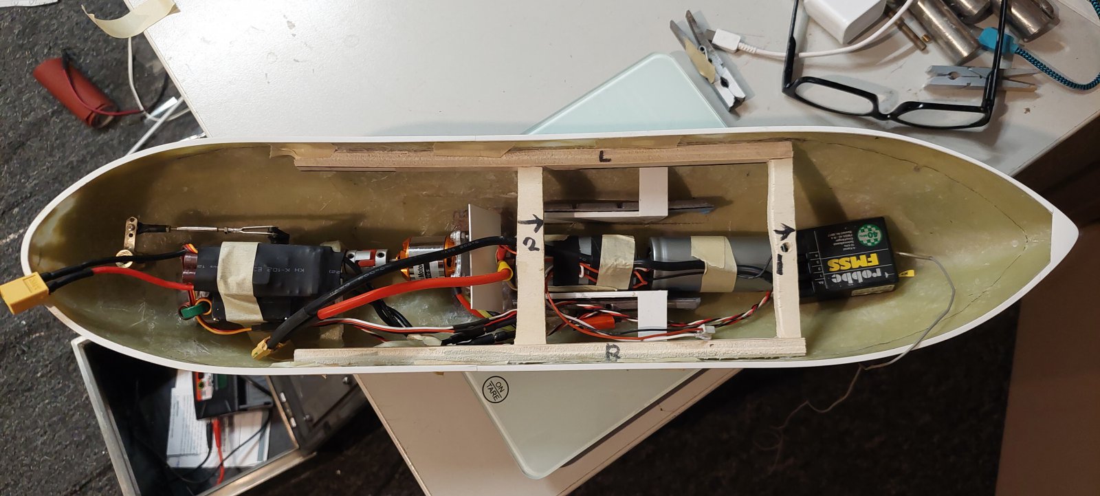

Hans, Met andere zender en ontvanger had je toen ook andere kristallen in zender en ontvanger? Wat ik zo even met mijn schippersverstand kan bedenken is dat de schakelfrequentie van de regelaar de ontvangfrequentie in de ontvanger stoort. Je zou kunnen proberen om het kabeltje tussen ontvanger en ESC een paar slagen door een ferrietring te halen. Bij mij gaf dat in mijn avatar enige verbetering. Moest wel even de draadjes uit het stekkertje halen om door de ring te kunnen. Heb je nog een regelaar uit een ander schip om even te testen, of die ook hetzelfde beeld geeft? Hoor het wel. Gr. Klaas.
