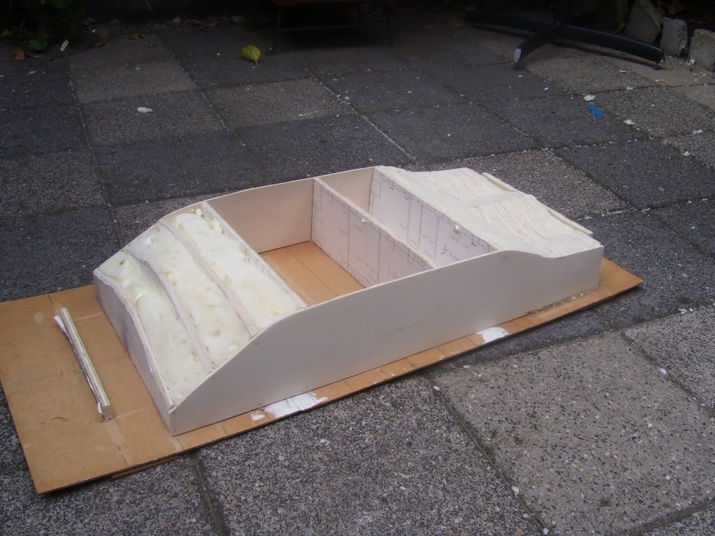

als ik he goed heb moet ik en mal van van de mal zelf maken en daar de romp in maak.
maar ik heb en trietse medeling al mijn spanten zittn los dus dat woordt er aftrekken en opnieuw lijmen.maar ben gelijk ff bezig met d bankcert restoren.
gt marco
hallo marco
Wat ik meestal deed is de spanten vast zetten, er dan purschuim tussen spuiten dit kun je heel gemakkelijk gelijk schuren met de spanten dit insmeren met een vette substentie en dan kan het polyester er op.
met dikke glasvezel 80 gr ongeveer drie lagen voor een romp en dan afwerken met epoxy plamuur. is gemaklijker dan er een mal van te maken. en zeker goedkoper. als je een mal wil maken heb je ook jelcoot nodig en er komt veel meer bij kijken, lijkt mij beter als je geen ervaaring hebt om een romp te maken het op de manier te doen die ik hierboven heb beschreven.

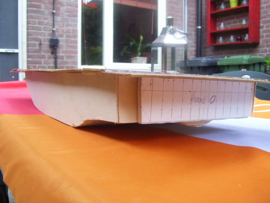

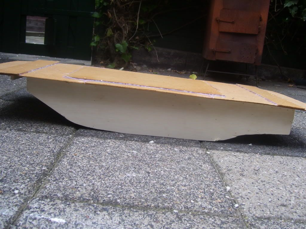

hej allen ik heb weer wat aan de multicat gedaam.maar mijn purschuim was op voor dat ik dat wist.maar toch de achterkant was het moeilijkst maar het is gelukt.hier wat foto's van het eind resultaat. en ik heb trouwens een vraagje.ik heb net wat tewijnig purschuim op bepaalde plekken gespoten.
dus zoek ik een vuller wat kan ik het beste gebreuken.hier wat fotos

Doen ze daar normaal geen glasvezel met epoxy of polyester over?
Dan krijg je een stevige en gladde romp na (veel) schuren.
mijn plug heb ik als volgd op gebouwd
mdf spanten
de tussen ruimtes gedeeltelijk gevuld met purschuim
het teveel aan purschuim weggesneden dat de spannten ongeveer 0,5cm uitsteken
daarna de plug in vorm gestuukt met roodbang (gips)
daarna met polyesterplamuur
en alles gaat met het nodige schuren en plamuren

heej allen het pur zit er op :rolleyes:.Het schijnt sneldrogent tezijn dus ben benieuwd waneer ht droog is.Hoop zo snel mogelijk.want dan kan ik van het weekend het pamuur erop hebben:D.ojeeeeeeee probleem ik krijg gen fotos bij dit bericht want ik kan ze nerguns uploaden wet iemand hoe het moet :confused::(
gt marco
heej allen het is gelukt met de fotos.Dit is een foto van gister en
ik ben gister tot half 11 savonds door gegaan om de achterkant glad tekrijgen:rolleyes:het is nog goedgelukt ook.Foto's volgen ;)

heej allen hier zijn d beloofde foto's.Als er tips of opmerkingen zijn ze zijn altijd welkom ;).
