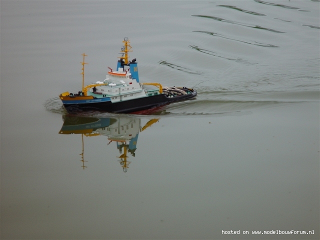

Deze heb ik laatst ook nog gebouwd.
Een mooi model. Enkel de gaten van de boegschoeven zijn een ramp. Bij mijn model heb ik die helemaal gemodificeerd. Ook de patrijspoorten heb ik uitgeboort en daarna met houtlijm terug dicht gemaakt.

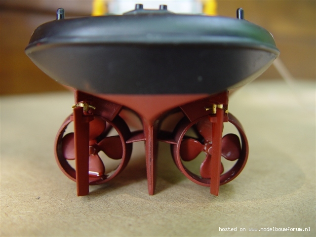

Hier twee foto'tjes van mijn Houston toen ze nog in het droogdok lag:
Zoals je kan zien heb ik de gaten van de boegschroeven open gemaakt en daar dan zelf kleine schroefjes voor gemaakt en geplaatst.

Of 't een mooi schroefje is of niet is natuurlijk een kwestie van smaak maar ik moet zeggen dat die Revell schroefjes er een stuk slechter uitzien dan de 'ouwe' Heller uitvoering. Heller had tenminste schroeven die daar op leken en nog goed werkten ook:
Smit Rotterdam 1:200 met Mach 1 (2x speed 280 op 4,8V)
De originele schroeven en roeren van Heller
Jos

Jos,
Ziet er echt mooi uit!!!:D
Ik hoop dat die van mij ook zo gaat varen.
Ongeacht welke schroeven er onder gaan....:)
