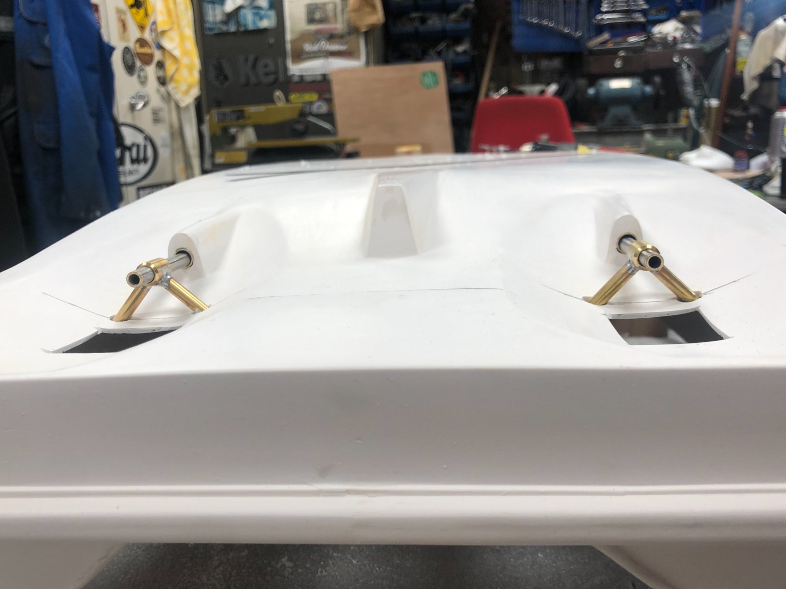

Ik kwam tot de ontdekking dat Assen niet in het midden van de straalbuizen uitkwamen.
Daar deze niet hoog genoeg waten en de Assen redelijk vlak liggen.
Pas doppen gedraaid om de Assen en de straalbuizen goed uit te kunnen lijnen.
Twee gaten in het vlak gemaakt zodat de straalbuizen genoeg omhoog kunden en zo de Assen met straalbuizen goed te centreren.
