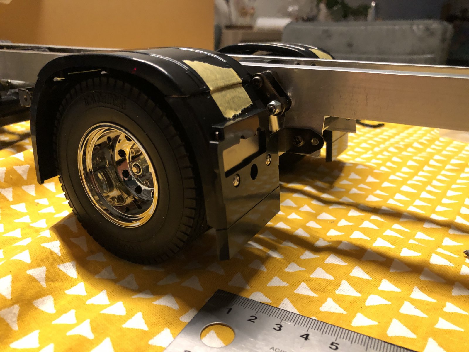

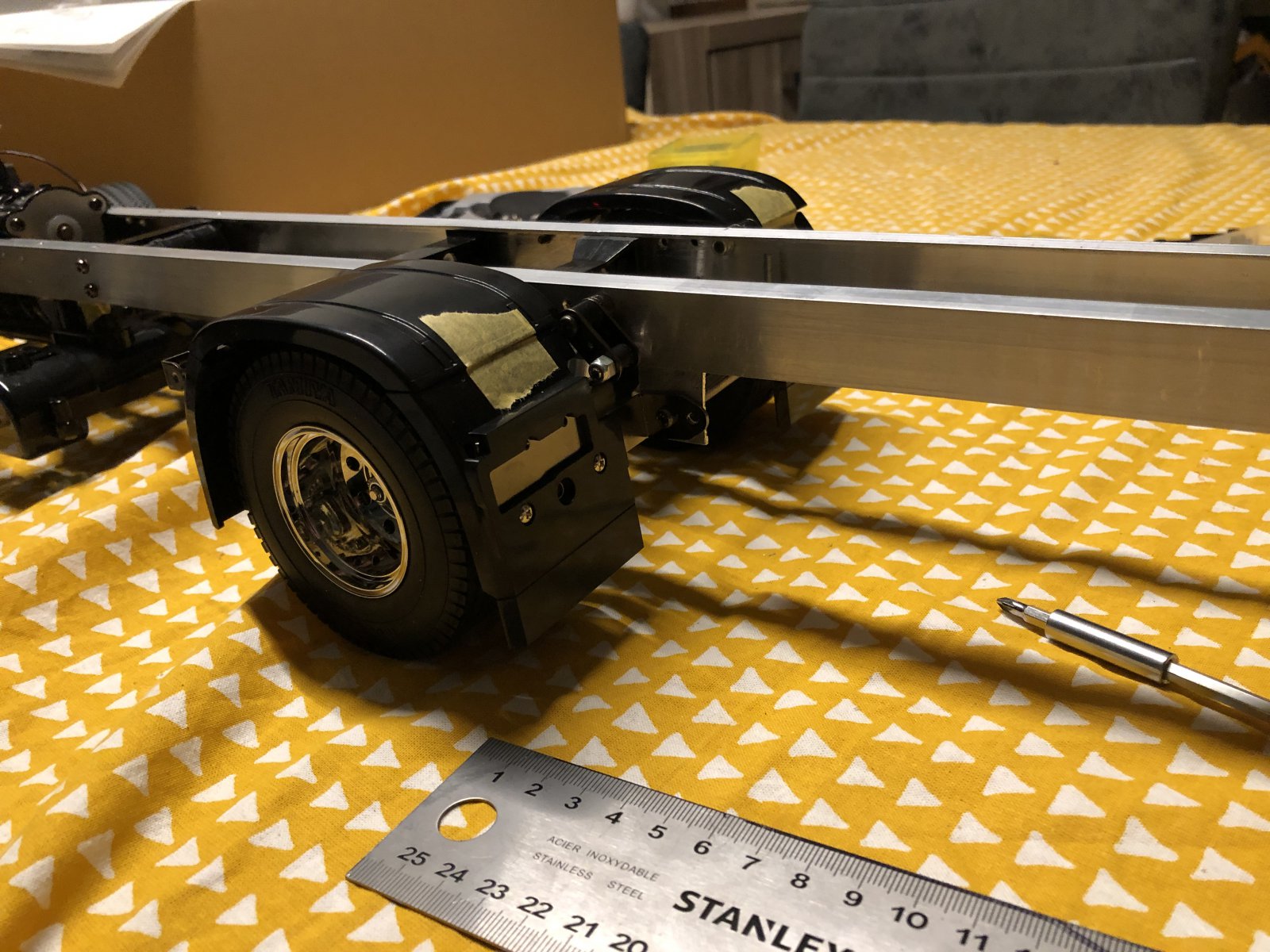

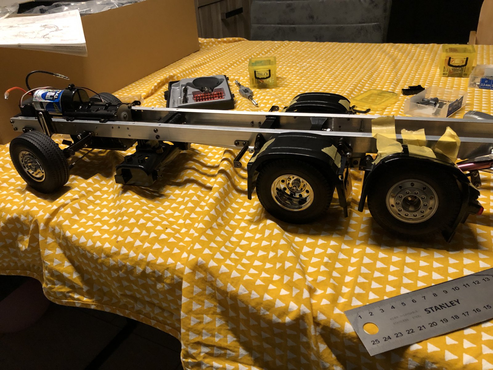

Hoi allen, Na de bouw van een standaard MAN met huiftrailer wil ik graag een actros bakwagen met wipkar gaan maken. Nu ben ik al een aardig eindje op weg(tenminste zo lijkt het haha) maar ik loop nu tegen het probleem van de achterste as aan. Ik heb een actros 1851 kit met een losse stuuras. Na lang puzzelen waar ik de aangedreven as moest hebben, moet de stuuras geplaatst gaan worden. Maar ik krijg hem niet strak achter de andere as. Ook de spatborden lijken totaal niet mooi uit te komen. Hoe hebben jullie dit gedaan? Is er iemand met goede tips die mij verder kan helpen?

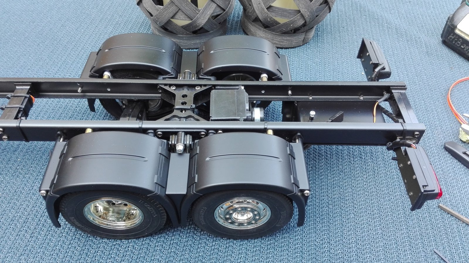

Ik zou graag zien, hoe jullie de Assen achter elkaar hebben gemonteerd. En ook de spatborden. Ik kom gewoon er niet lekker mee uit. Maar als ik uw foto bekijk, gebruikt u de tandem ophanging met de 6x4 spatborden? Ik heb de 4x2 ophanging met een losse vooras en dus ook 2 losse achterspatborden
Dat ziet er super uit Hans, hoe heb je die gemanipuleerde aanhanger-as-mod/stuuras zo mooi voor elkaar gekregen. Ik denk dat Dirk6n dat ook graag wil weten. Cor

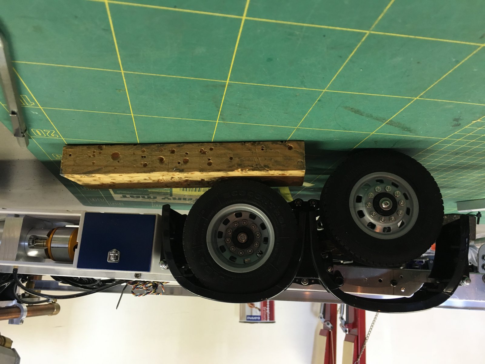

Beste, de gestuurde as , is een originele koel trailer as . deze past precies op het verenpakket van een tandem stel. alles wat je ziet vd stuurderij, is origineel tamiya. gr

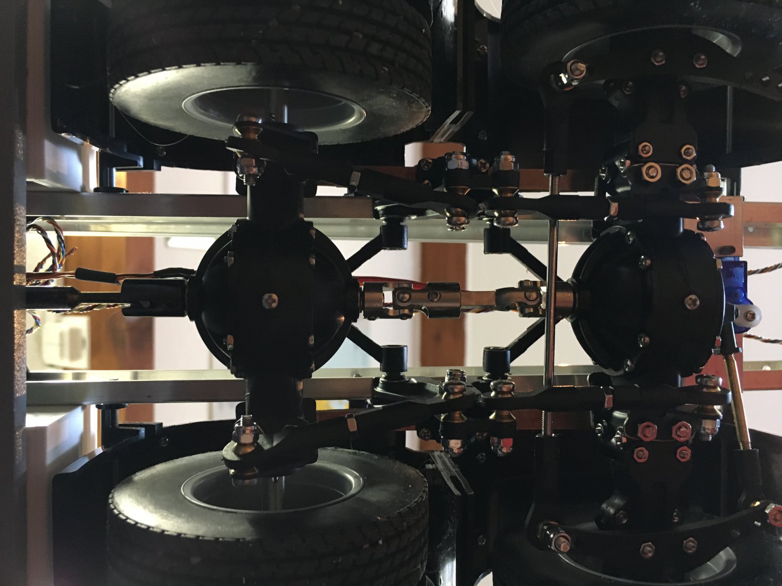

Hallo, ik heb mijn MAN bakwagen voorzien van scaledrive assen en veren pakket, ik vond het pakket van tamiya te stug waardoor je bij een kleine oneffenheid op de baan blijft staan omdat de aangedreven as dan van de grond kwam. Hierdoor uiteindelijk besloten om deze ook nog aangedreven te maken.

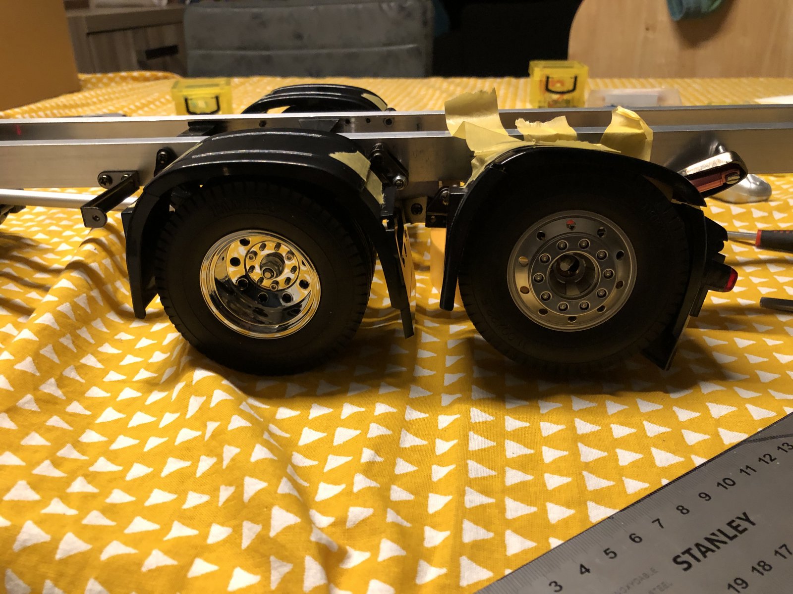

Nog een foto na het toepassen van de scaledrive assen. zoals je kan zien kreeg ik meer veerweg en bleven de assen toch aangedreven. (helaas krijg ik de foto niet gedraaid)
