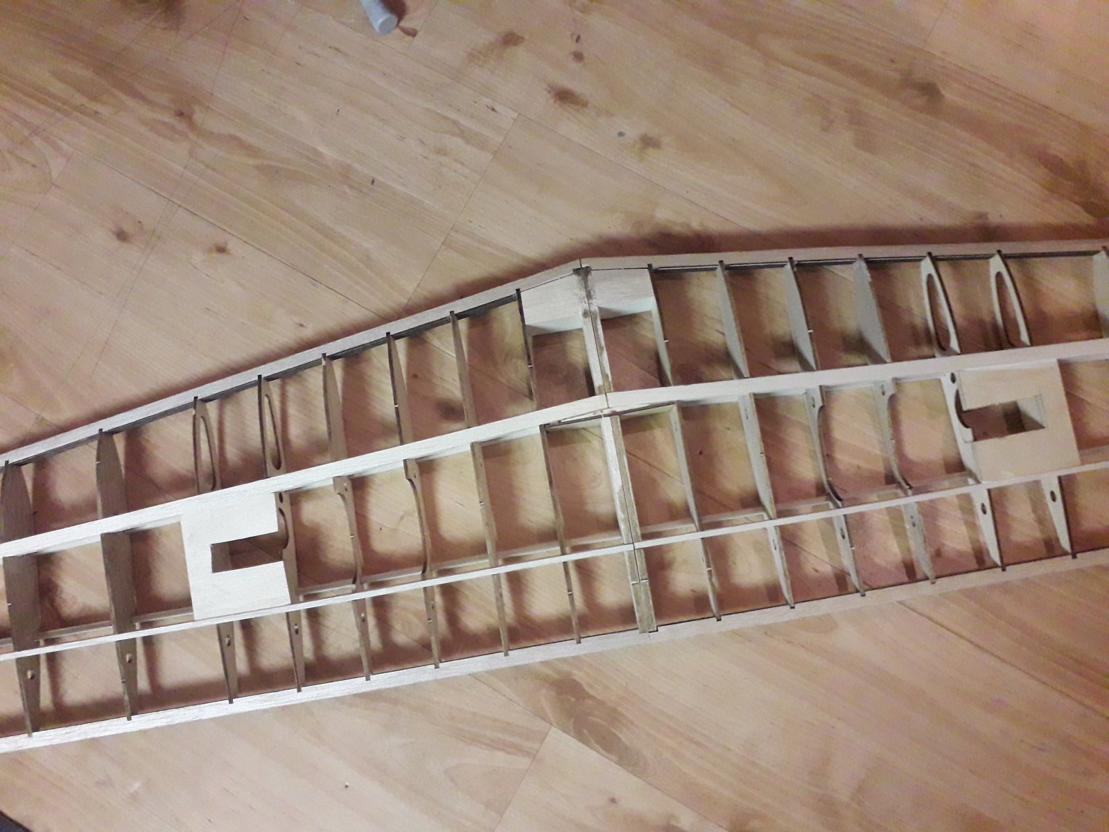

    Ondertussen weer wat aan de Kosmo gebouwd. Kielvlak aangepast, moet nog geschuurd en geplamuurd worden voor een vloeiende overgang.
    En de vleugel: ik heb nieuwe 6mm triplex steunen voor de retracts gezaagd, zodat ik de poten niet in avontuurlijke bochten hoef te buigen. Het stabilo is op wat schuurwerk na ook klaar.
    Het bouwt eigenlijk allemaal redelijk probleemloos ;-)

  9. Cees Kraaijeveld
    Cees Kraaijeveld
    Lid geworden:
    10 feb 2004
    Berichten:
    325
    Locatie:
    Barendrecht
    Volgens mij heeft Gert-jan precies dezelfde kit.
    De bevestigingsplaten heb ik uit 6mm triplex gezaagd in plaats van de losse delen uit de kit. ook heb ik de sleuven voor de retracts een kleine centimeter naar achteren verlegd, zodat ze in lijn liggen met de openingen voor de wielen. op die manier hoef je de poten ook niet te verbuigen en/of de uitsparingen voor de wielen aan te passen.

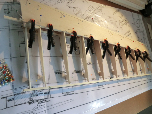

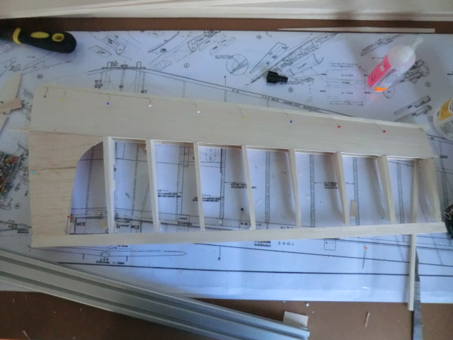

    Geen bouwdoos maar gewoon met een tekening en ribjes die ik heb laten frezen.
    Balsa besteld bij Hobbyin, die is toch wel het goedkoopste in Nederland en de kwaliteit is prima.
    Dus wat 5x5 en 5x15 latjes en een paar 1,5mm plankjes laten komen.
    En een nieuwe bouwtafel gemaakt, met Forbo bulletin board linoleum.
    Dat prikt wel heel lekker en ik kan nu ook de Action spelden gebruiken.
    Vanochtend om 9:30 begonnen en dit staat er nu, om 12 uur.

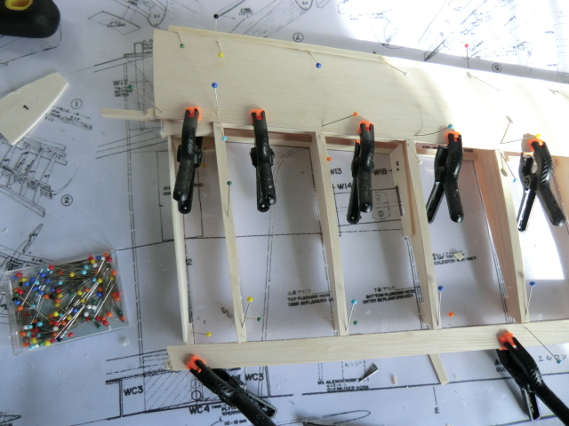

    Het begin:
    Effe laten drogen en dan de beplanking aan de bovenkant erop.
    Zo leuk dit bouwen.
    Beter dan een bouwdoos.
    Wachten tot de lijm hard is, witte houtlijm natuurlijk.
    Straks de achterkant ook nog een stukje beplanken en wat strookjes op de ribben.
    13:00
    Inmiddels de achterlijst ook beplankt en de strookjes balsa op de ribben geplakt.
    Nu echt even een uurtje wachten en dan kan ik hem omdraaien...
    Spannend

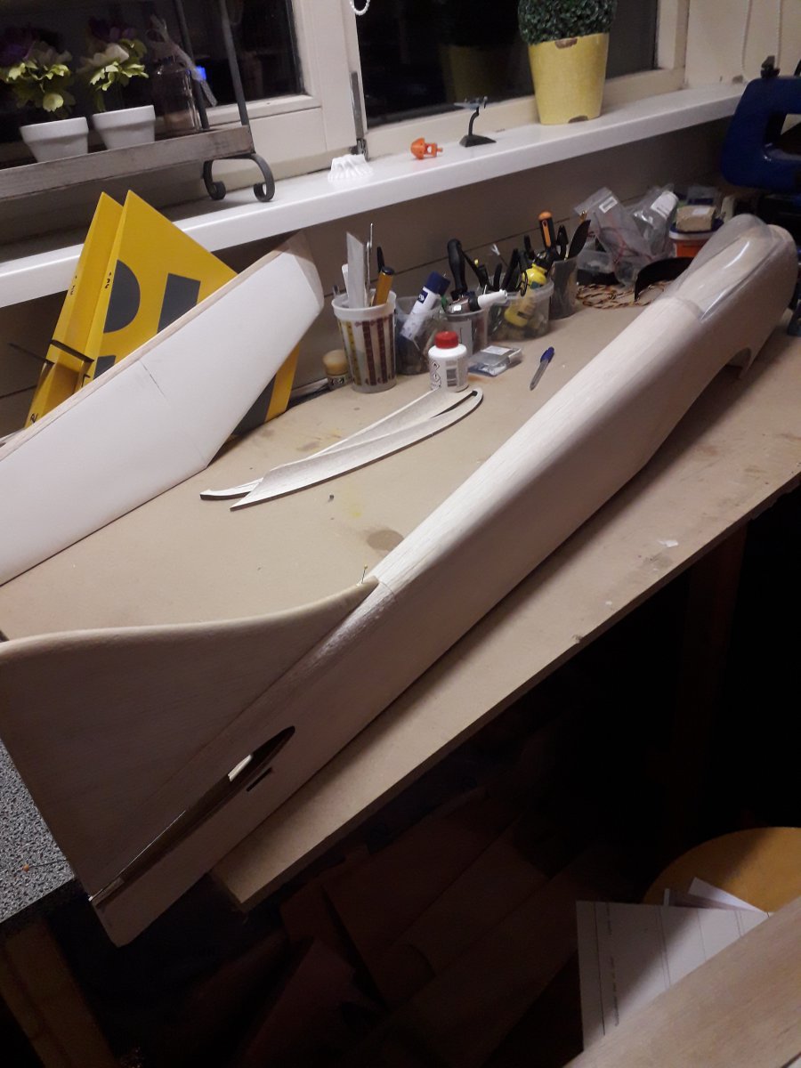

    Ik ben met de Kosmo verder gegaan, de beplanking van de onderkant van de vleugel is klaar, de romp is - op de fairings na - af...in dit tempo haal ik Gert-Jan tóch nog in!

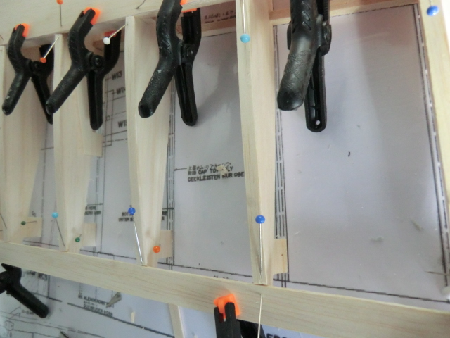

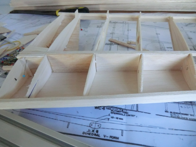

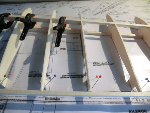

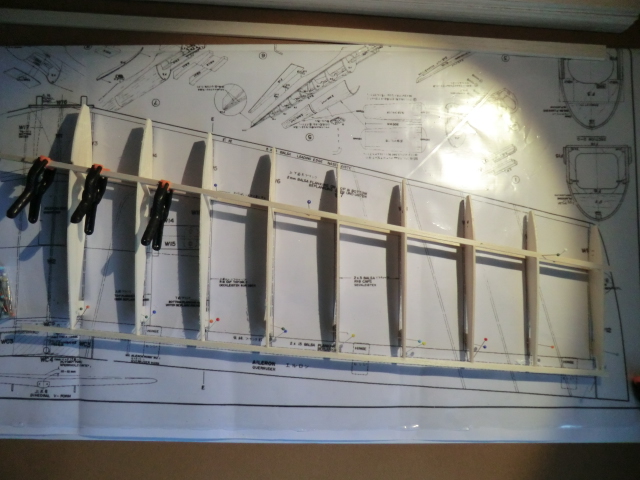

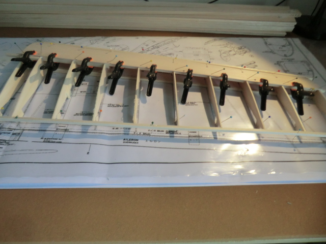

    En de vorderingen aan de Blue Angel:
    Kan ook wel in een apart draadje maar ach, het is houtbouw en RC1, kan best samen denk ik.
    De vleugel is mooi opgedroogd.
    Dus hij is los van de bouwplank.
    Nog even gekeken of hij wel echt recht was en dat is hij.
    De bovenkant is beplankt.
    Daarna, toen hij omgedraaid was, de webbing geplaatst, er staat niets over in de bouwtekening maar 2x een balsa 5x5 liggertje vind ik een beetje weinig.
    Dus 1,5mm webbing geplaatst.
    En ja, hij moet eigenlijk kops staan en niet liggend zoals ik nu heb maar het kwam me zo even beter uit, net als veel chinese bouwdozen en de span is maar 120cm dus veel kracht komt er niet op te staan.
    Nu verder met de onderkant beplanken.
    En ik zie ook nergens dat ze een echte ligger gebruiken, er is ook geen ruimte of sleuf voor.
    Het ding is vreselijk licht ontworpen door Kato.
    GJ

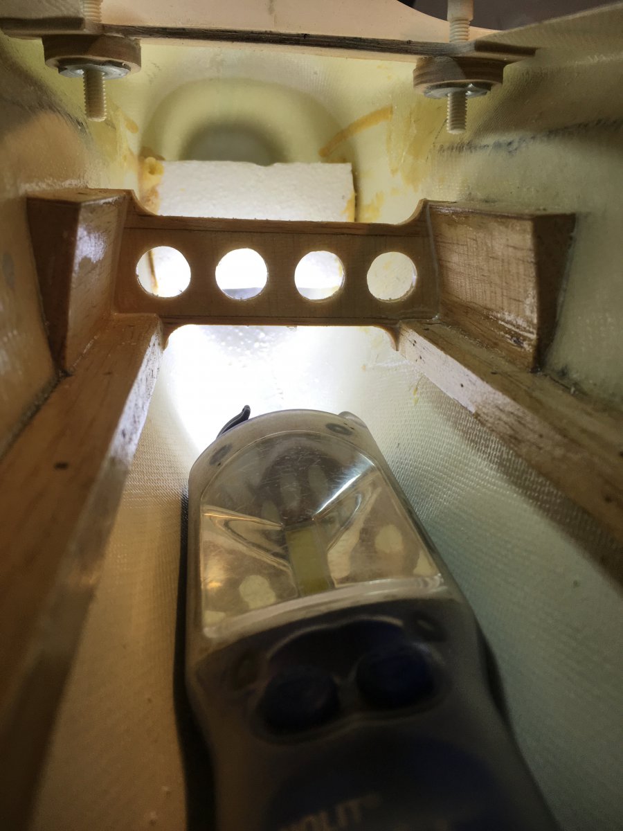

    Hier (Daar-ohw) gebeurt tenminste nog wat bij jullie... bij mij schiet het voor geen meter op...
    Bowden doorvoer voor carbon stuurstangen aflijmen ... afdeling speleologie je kan er bijna niet bij...
    De achterste zat toch weer niet goed in lijn... dus die kon ik weer lossen. Wederom lijmen via een Tectyl slangetje aan een injectiespuit en PU-Wellness-lijm... Bzzzz
    Hieronder onder spanning gezet op afstand...
    Dit moest worden verlijmd...
    In deze cargo-hold... met oud materiaal in de verre verte nog op z'n stek.... houders te hechten aan de oude schuimblokken... en een heuse Gothardtunnel-echo...
    Om deze oplossing waar te kunnen maken...
    En traaaaaag dat het gaat, ttrrrraaaaagggg!!! :stout: :mad:
