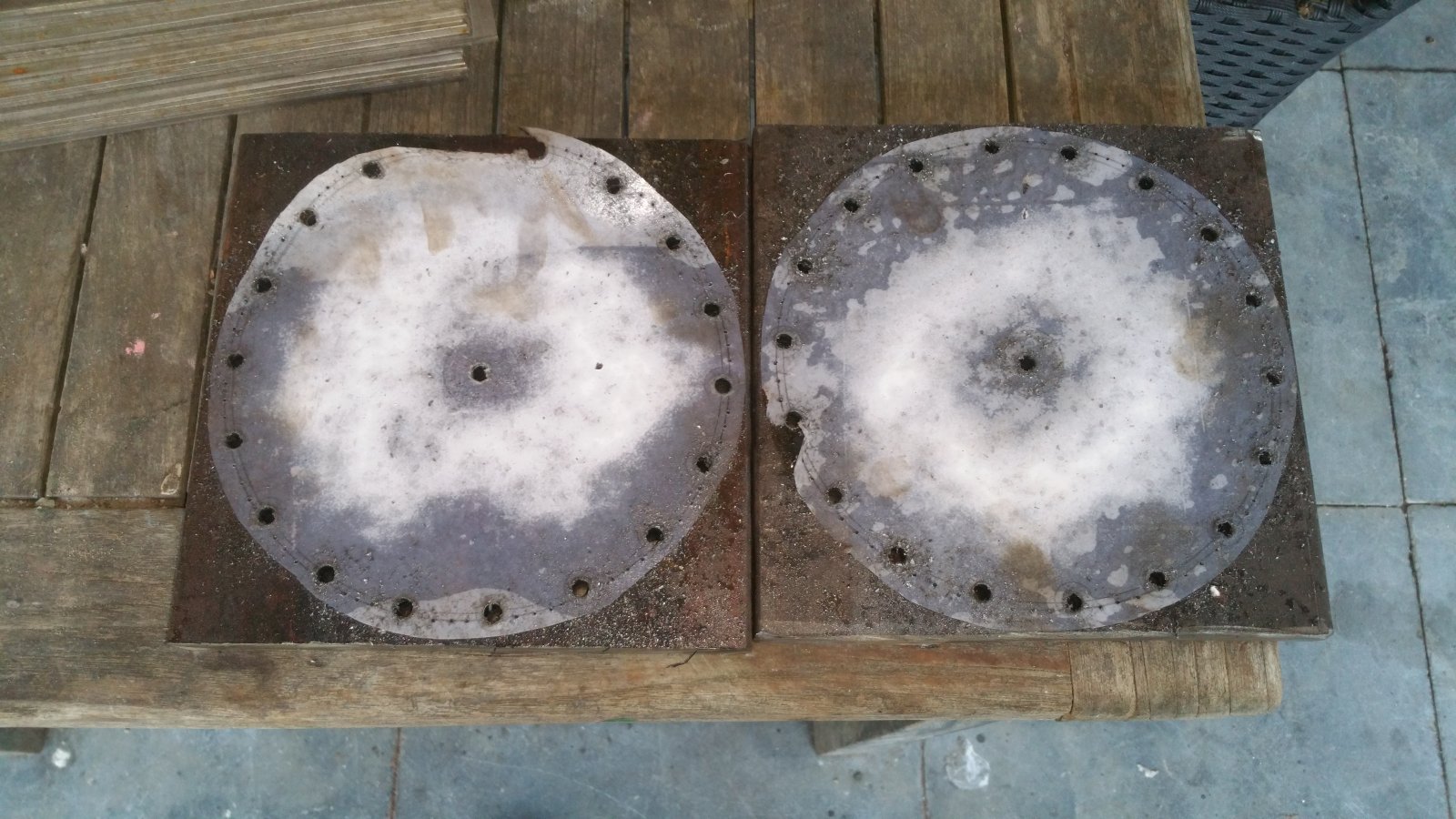

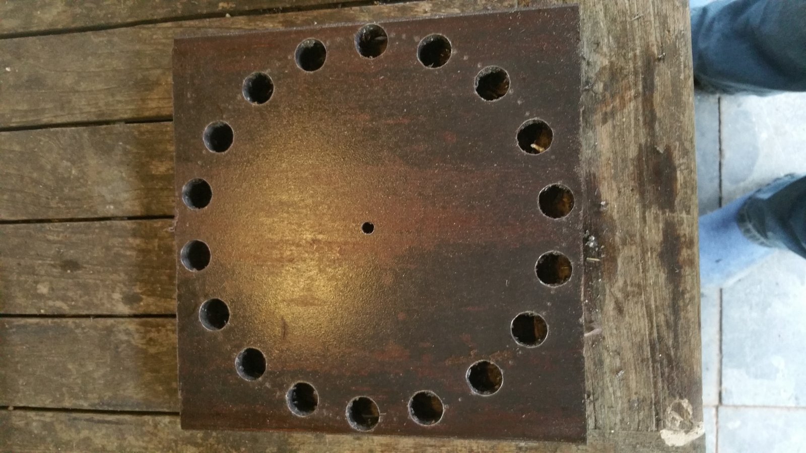

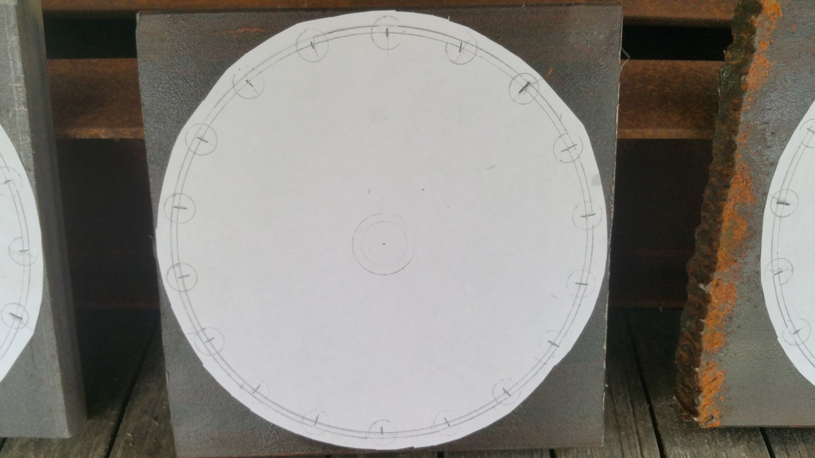

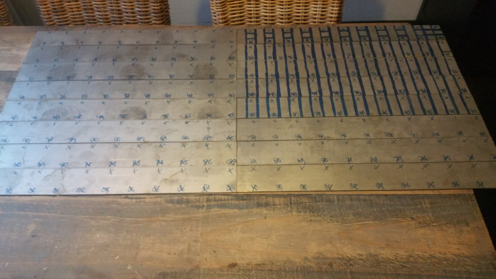

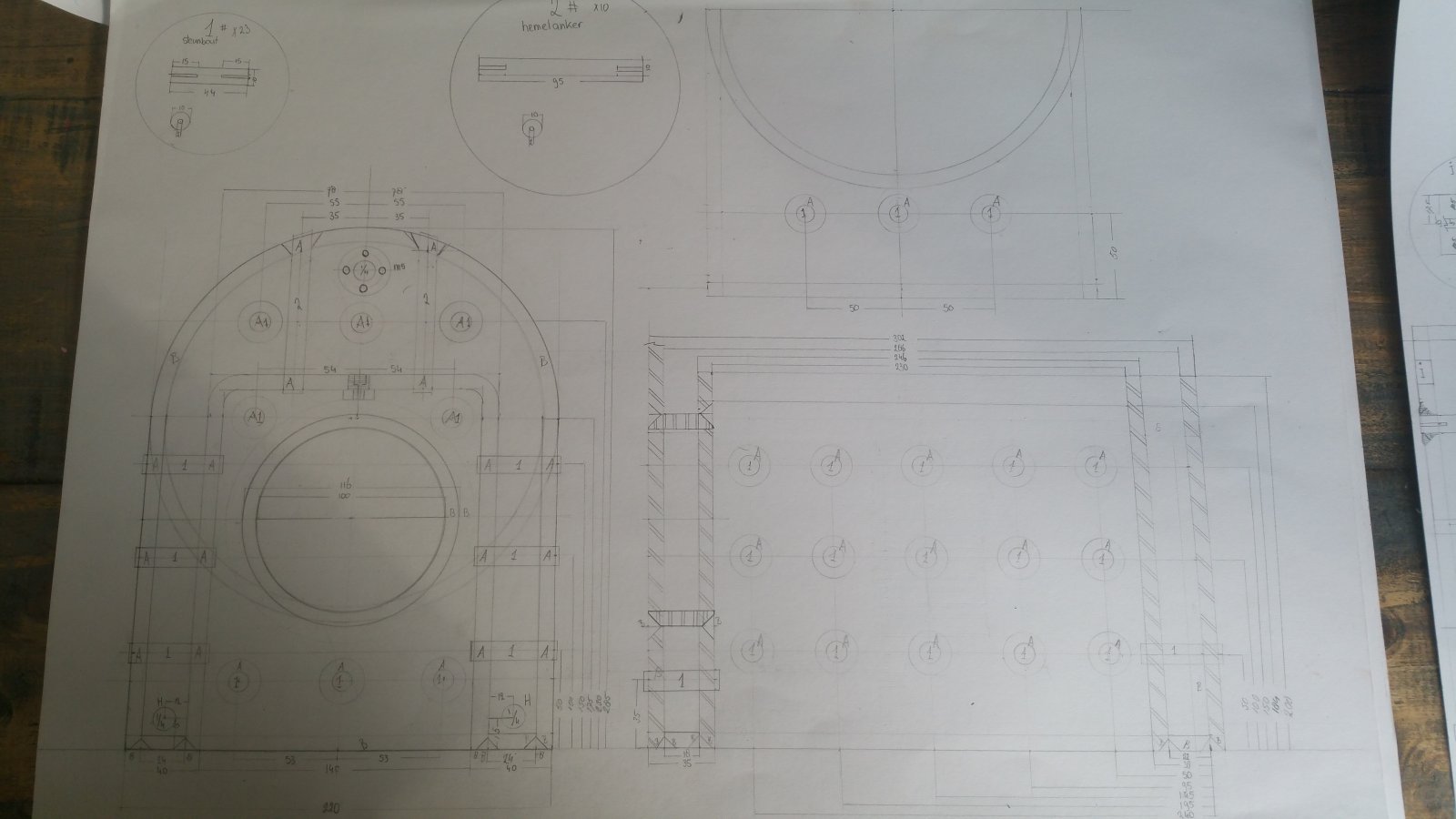

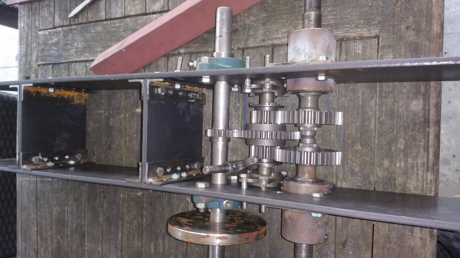

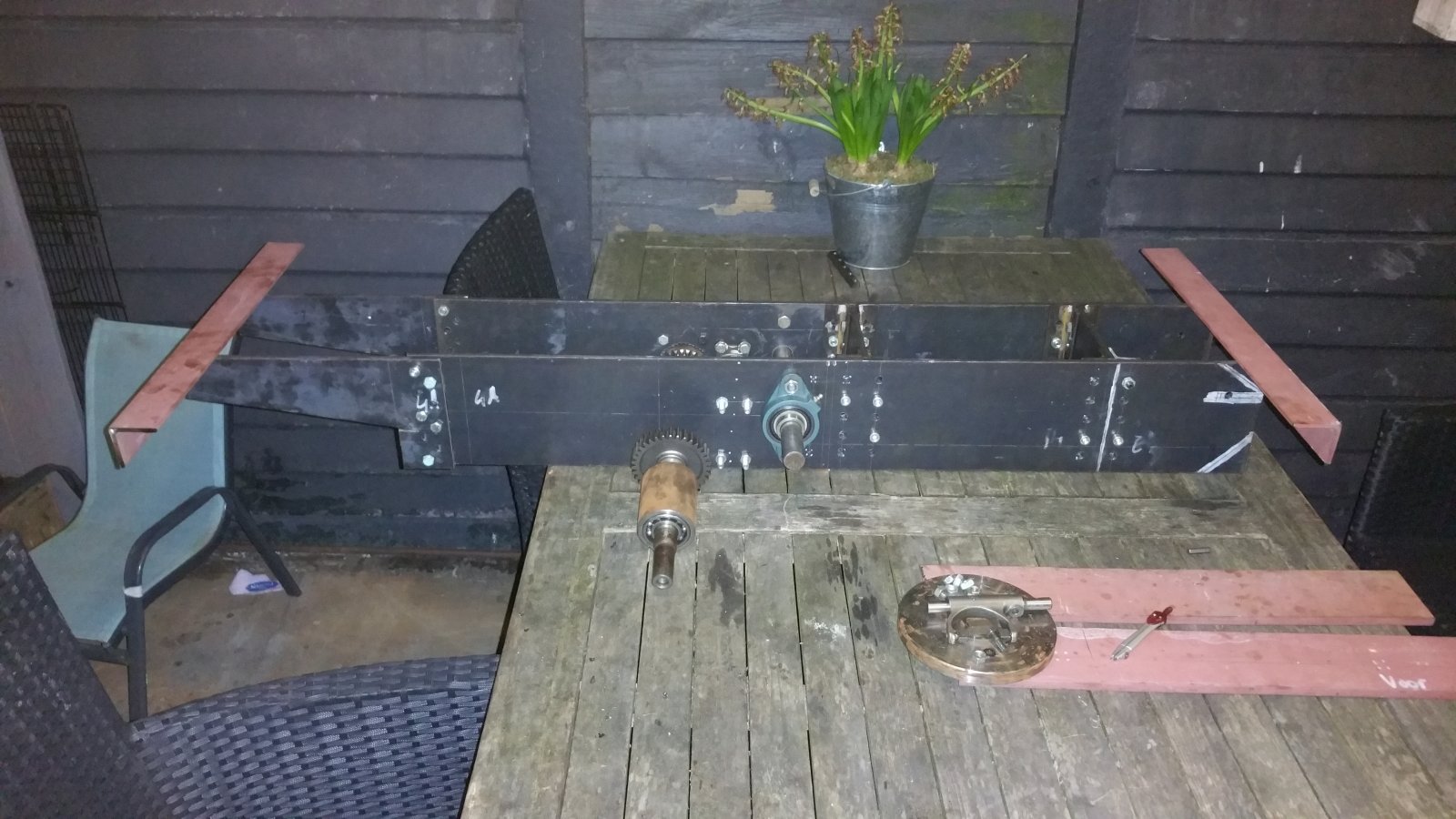

    Goede middag

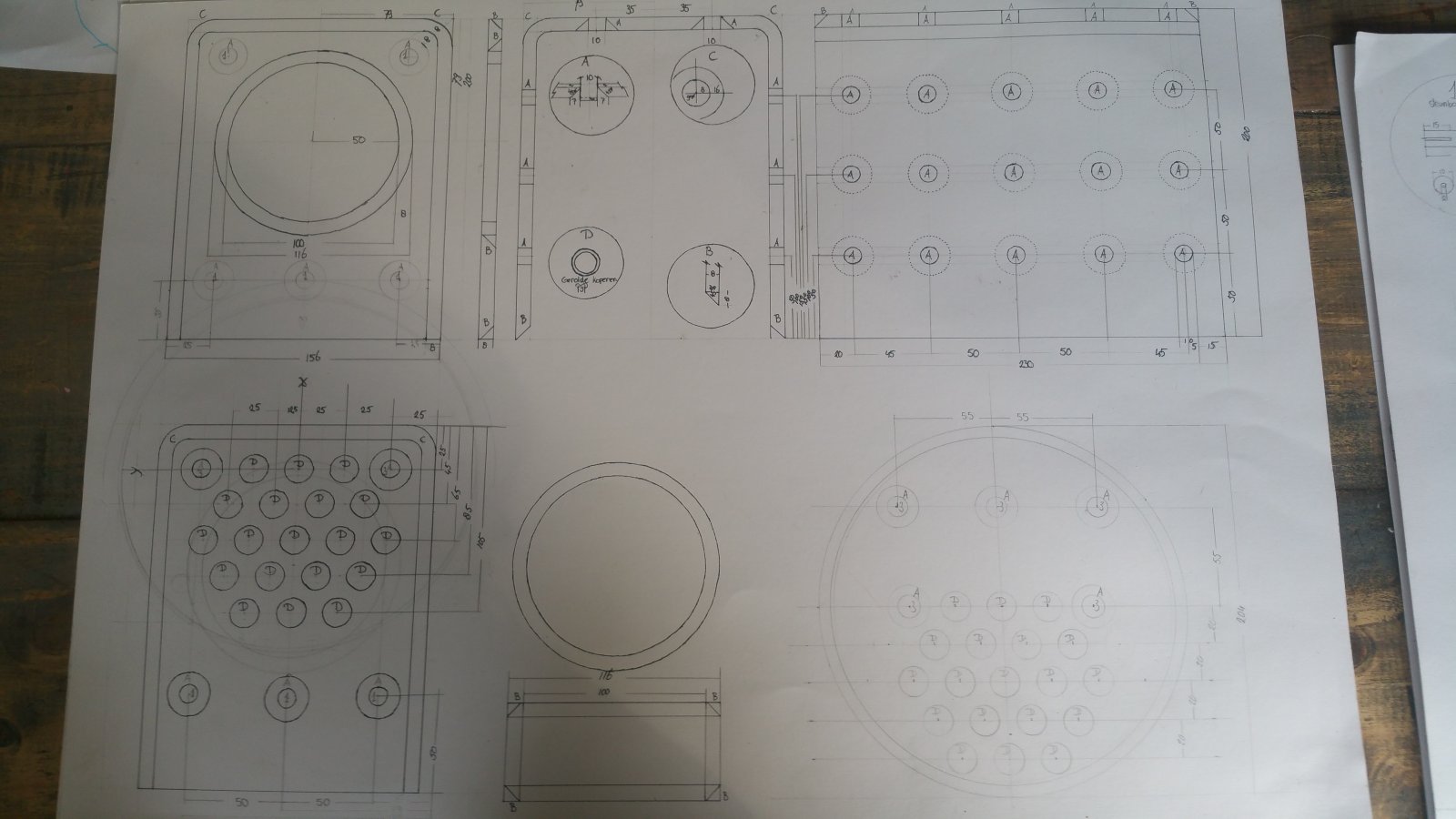

    Heb even de tekst aangepast,
    Dit zijn me keteltekeningen die moeten nog uitgerekend worden staan nu wel al in autocad
    Laatst bewerkt: 11 feb 2018

    Aan je profielfoto te zien ben je al een stuk verder dan het tonen van de tekeningen zou willen doen geloven.
    Hoe is het met de ketel?
    Bouw je die onder keur?

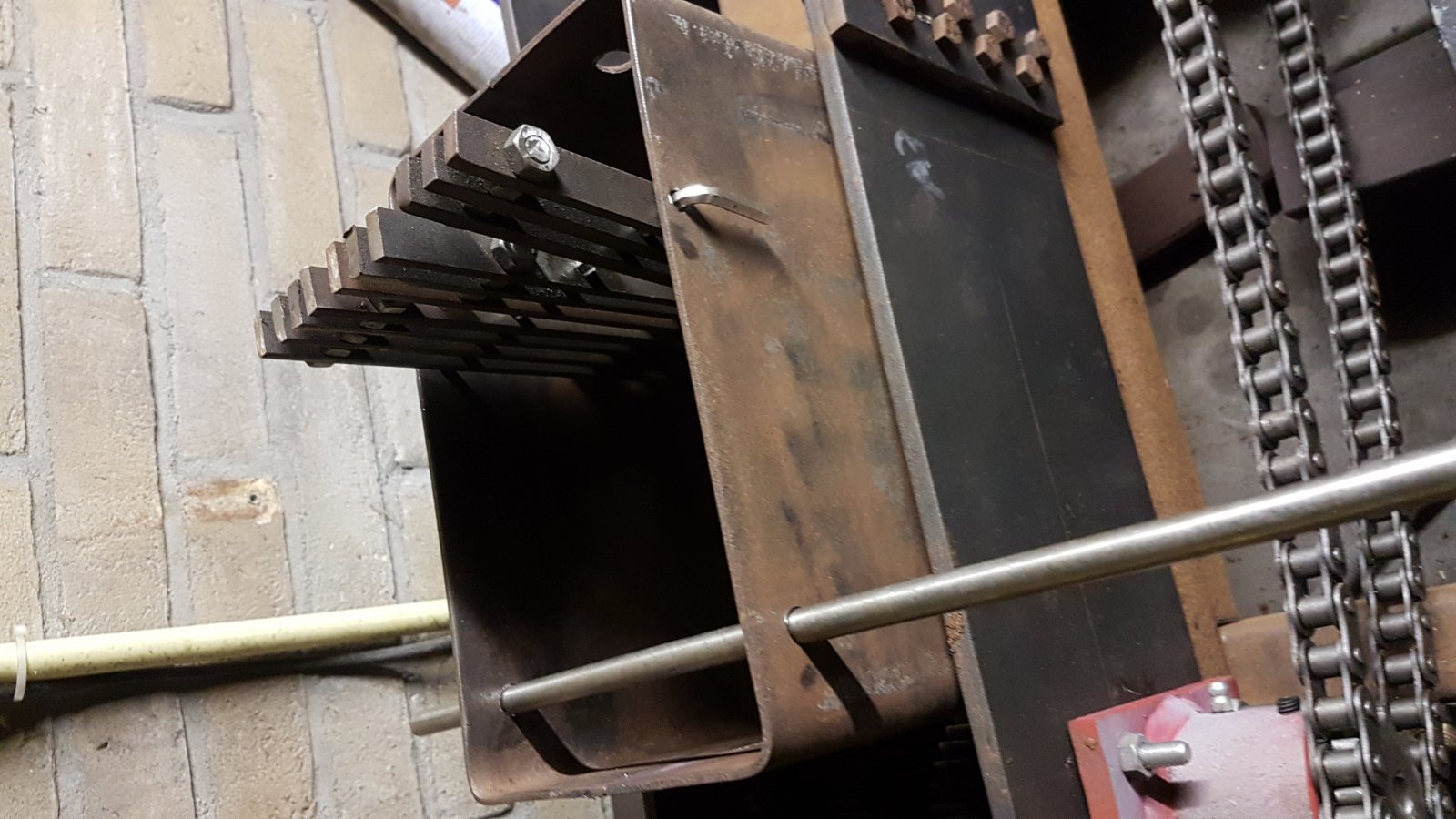

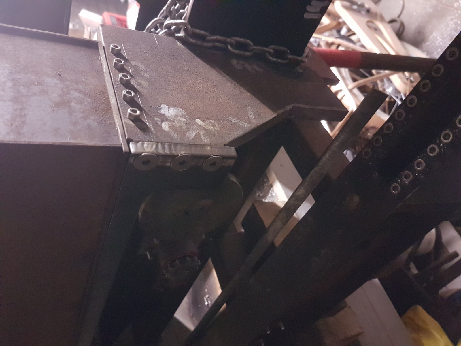

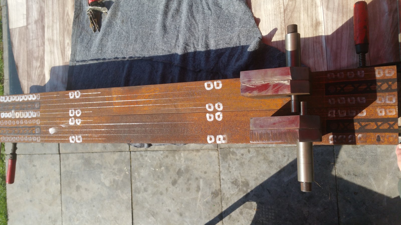

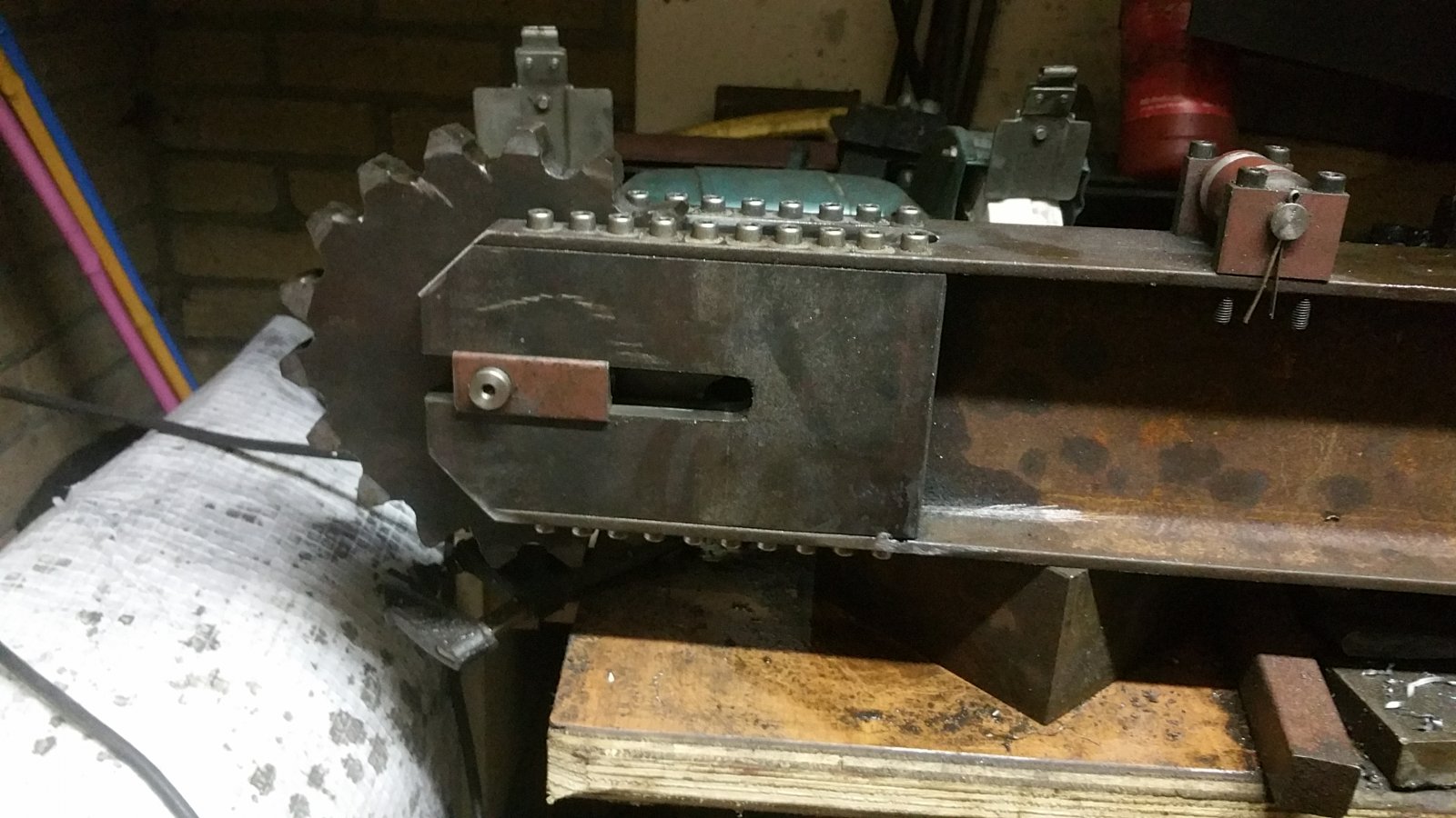

    Ben nu al 2 jaar bezig met bouwen dus heb een hoop foto s van de vorderingen 20160322_180222.jpg 20160324_163313.jpg 20160324_210452.jpg 20160325_141416.jpg 20160412_151201.jpg

    Inderdaad al een stuk verder , ik val in cat 2 van het stoomwezen .de ketel moet nog steeds berekend worden dat staat nu nog op een laag pitje. Dat zijn de grootste kosten van mijn project

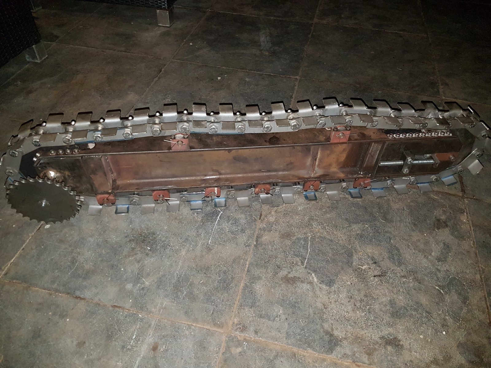

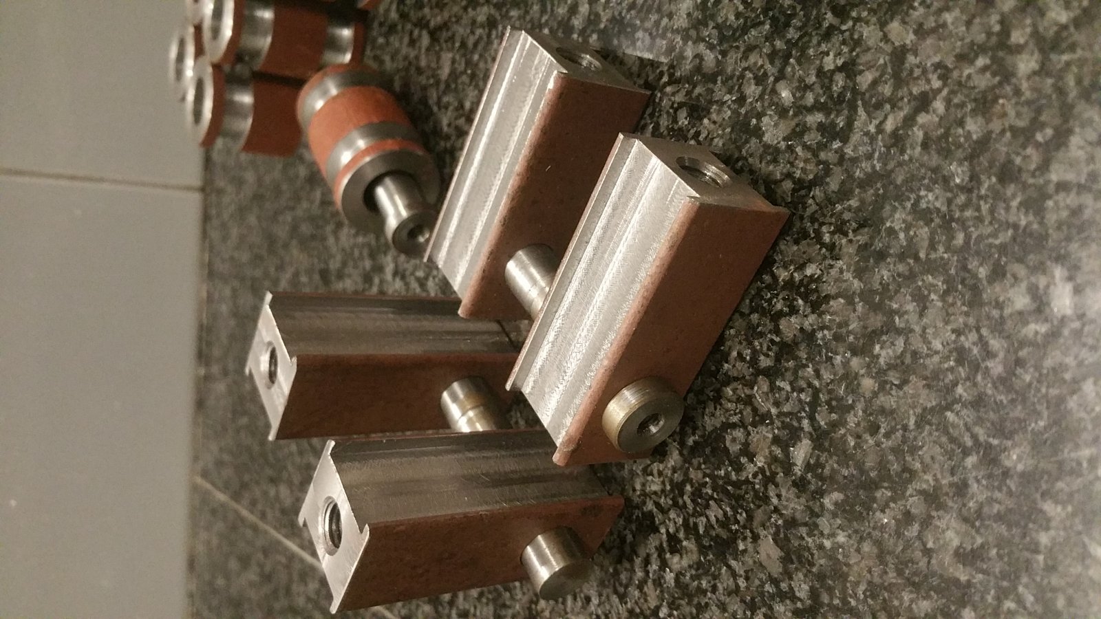

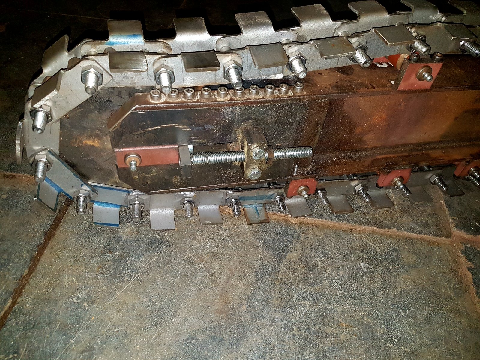

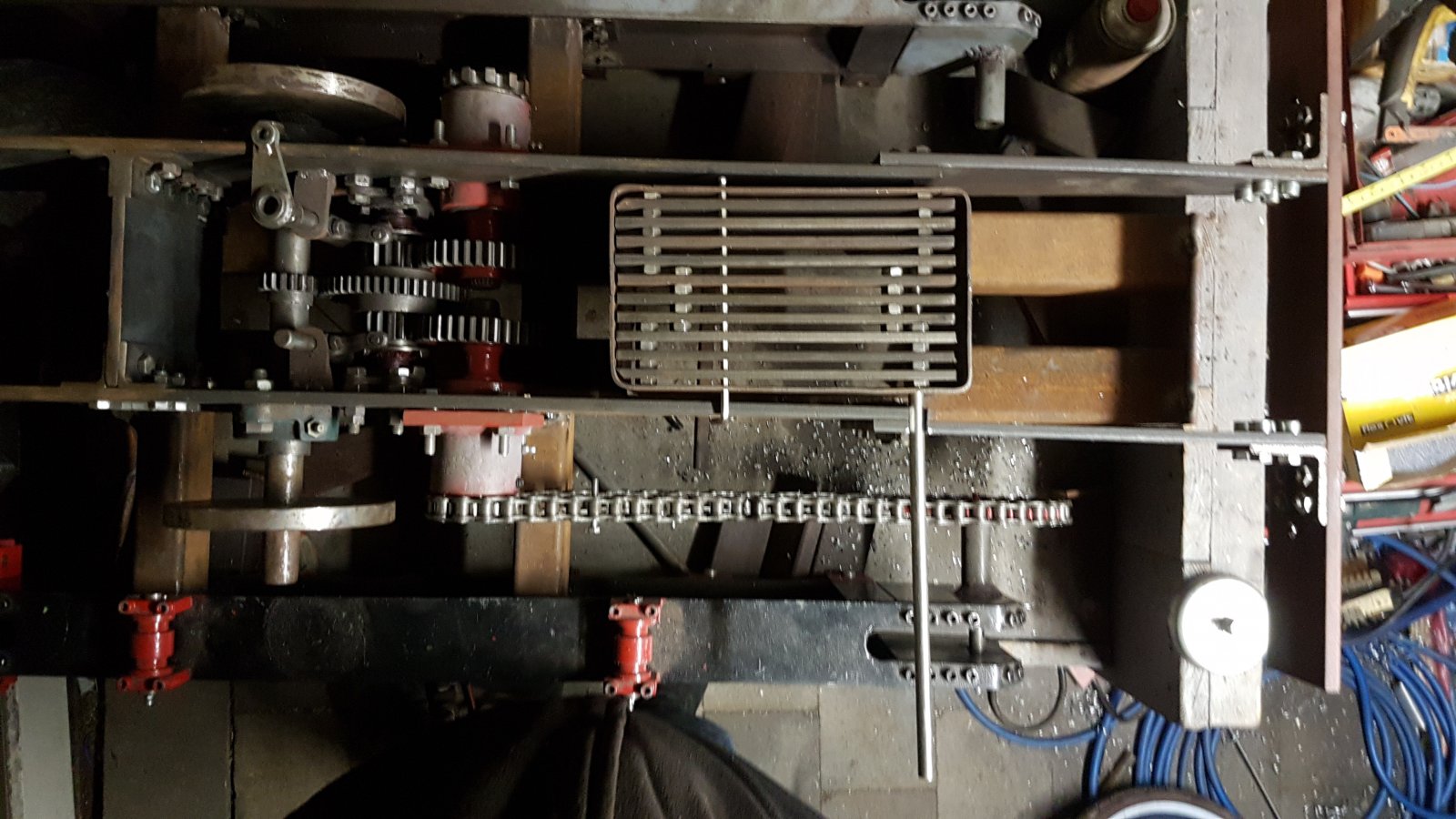

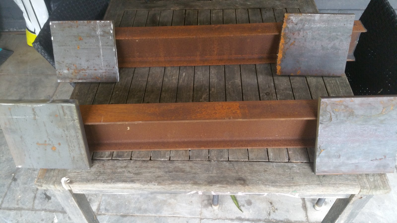

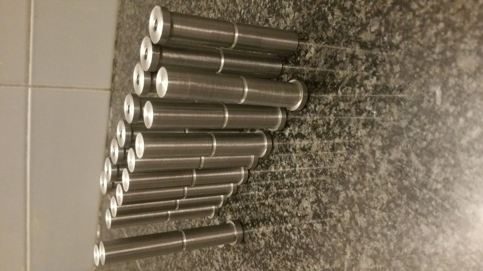

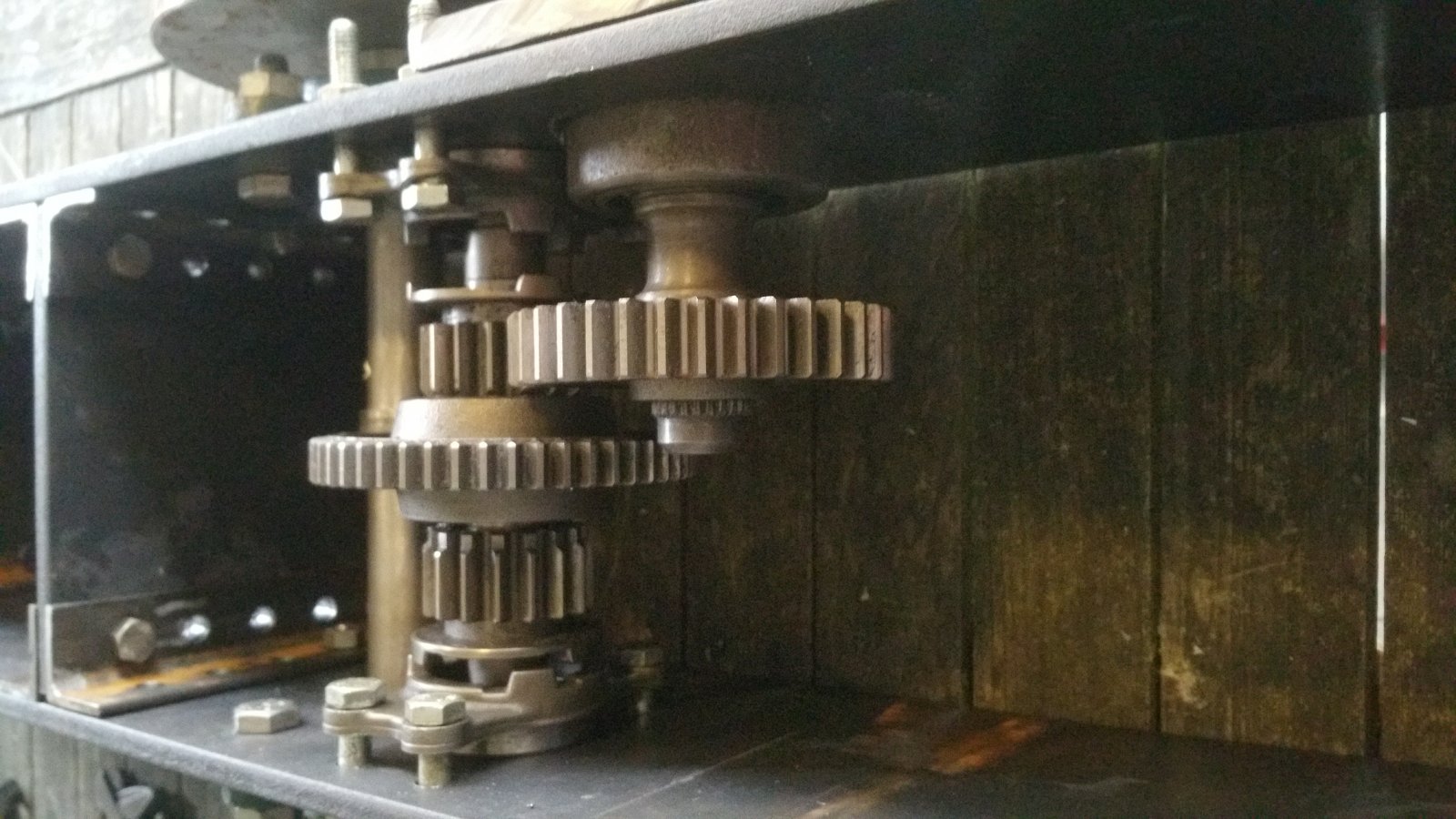

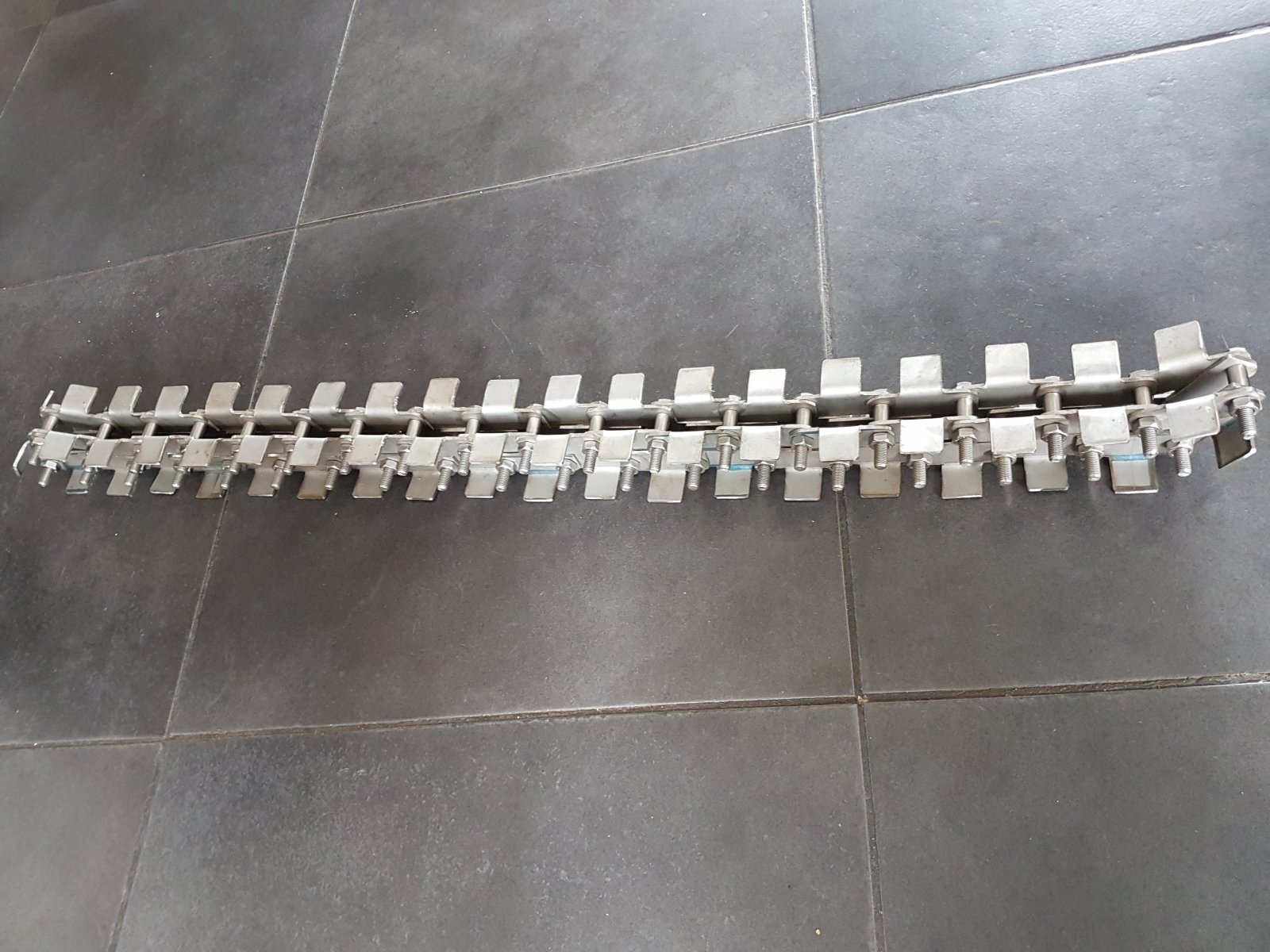

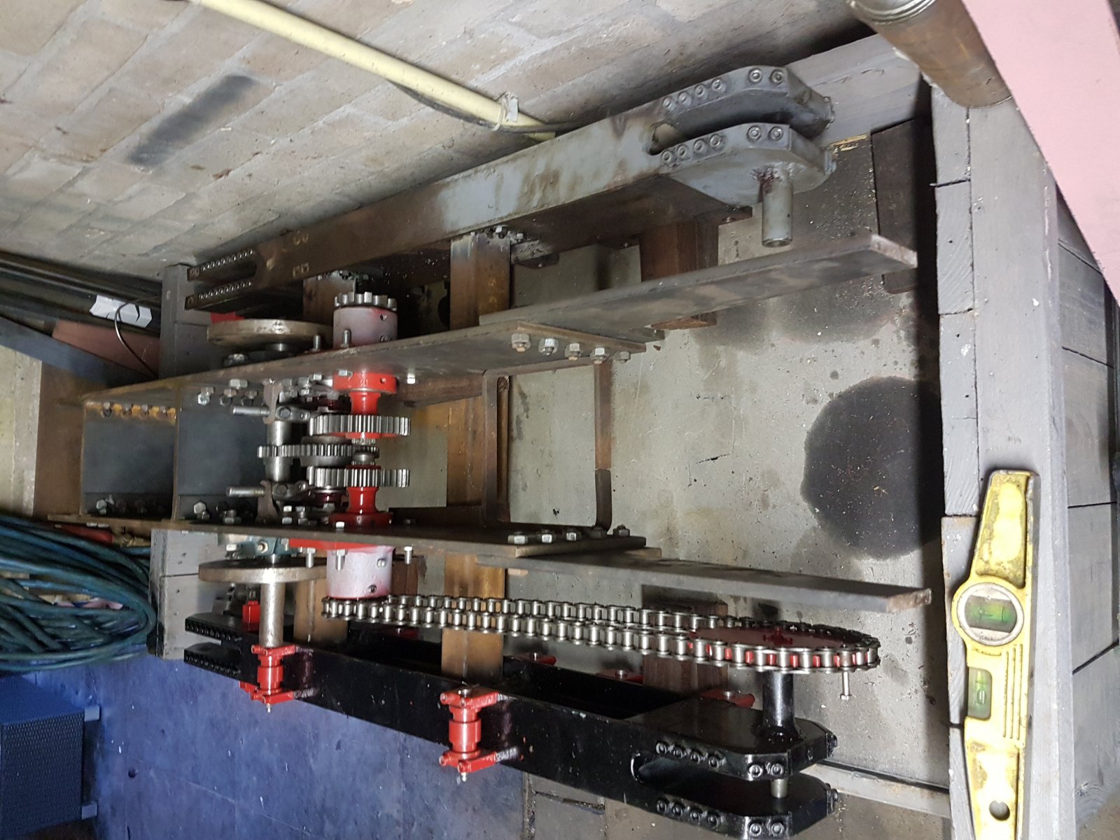

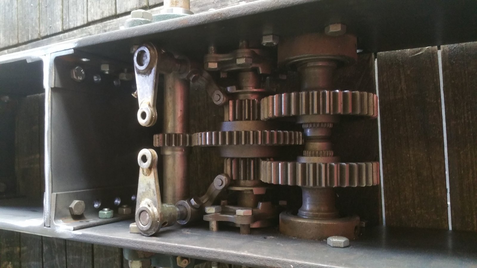

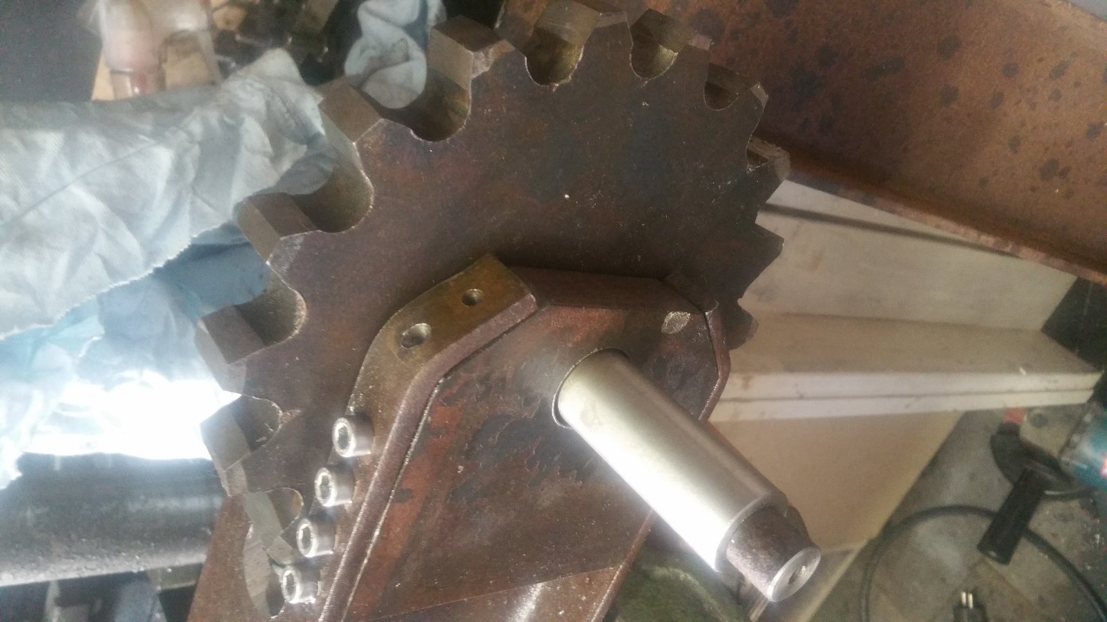

    De rupsen bouw 20160525_113720.jpg 20160525_135307.jpg 20160526_203119.jpg 20160527_211451.jpg 20160813_210123.jpg 20160827_161237.jpg 20160901_183808.jpg 20161013_223020.jpg 20161101_214536.jpg 20161209_184543.jpg

    Dit was 1.5 jaar bouwen aan de rupsen.
    Dit leek een eeuwige sleur dat er geen eind aan kwam.

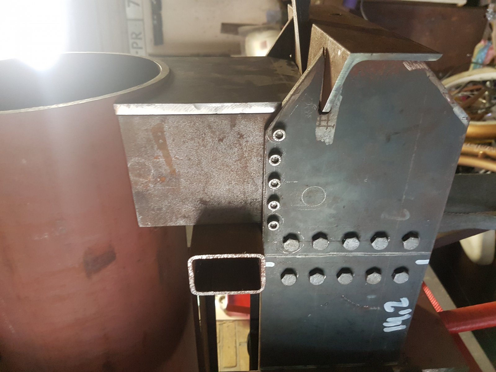

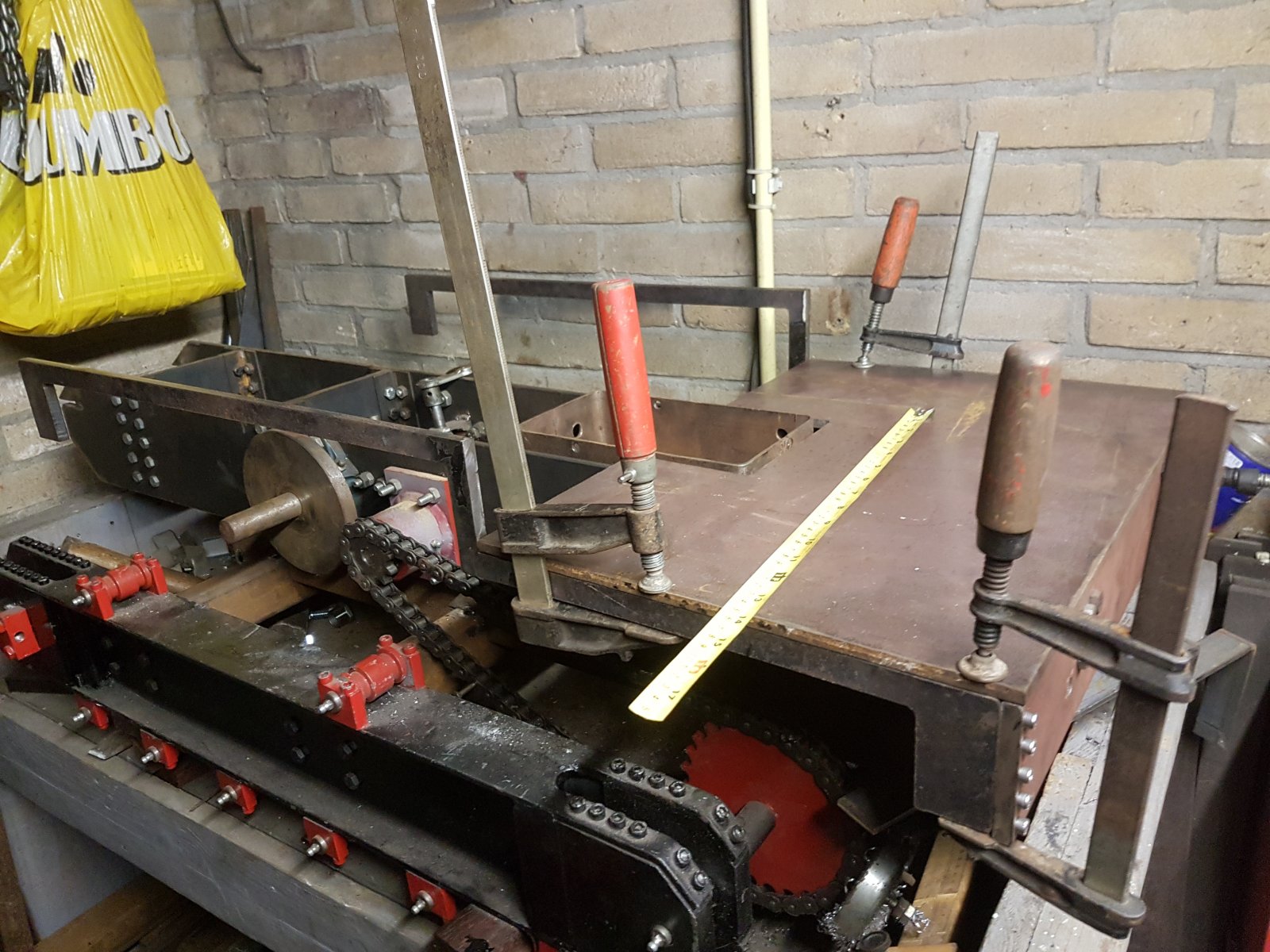

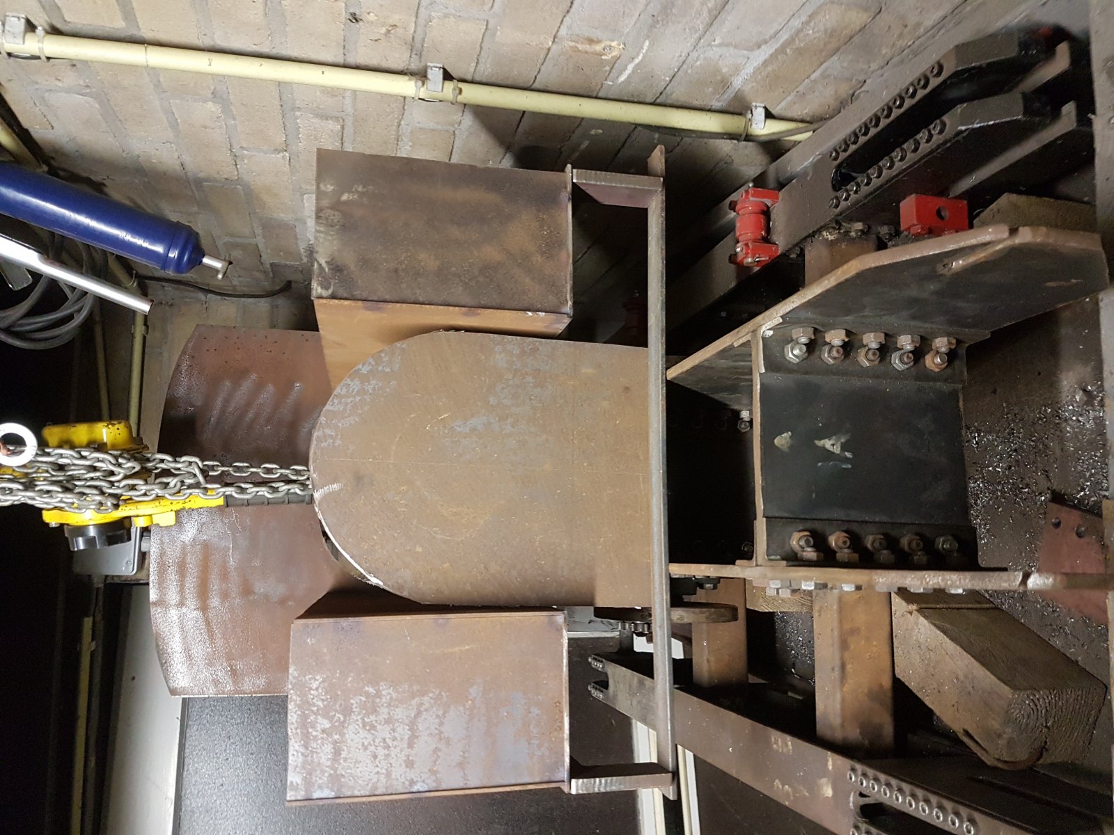

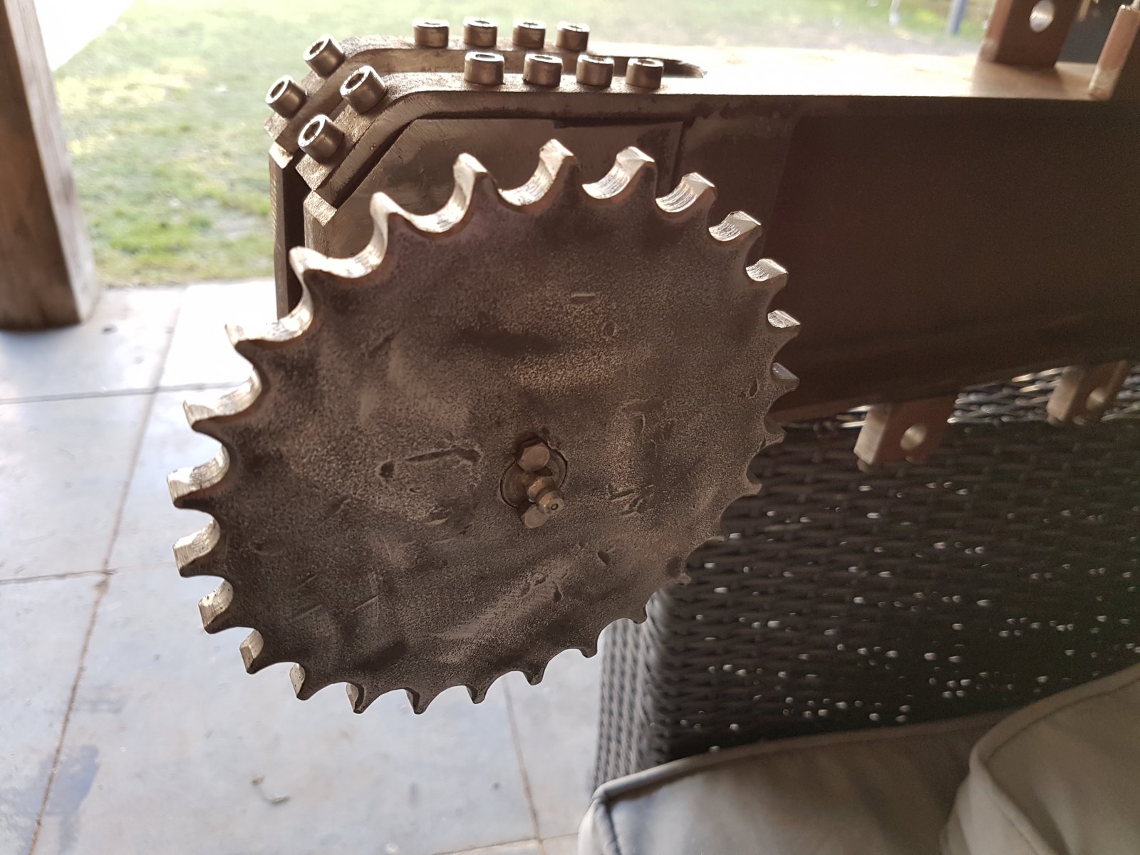

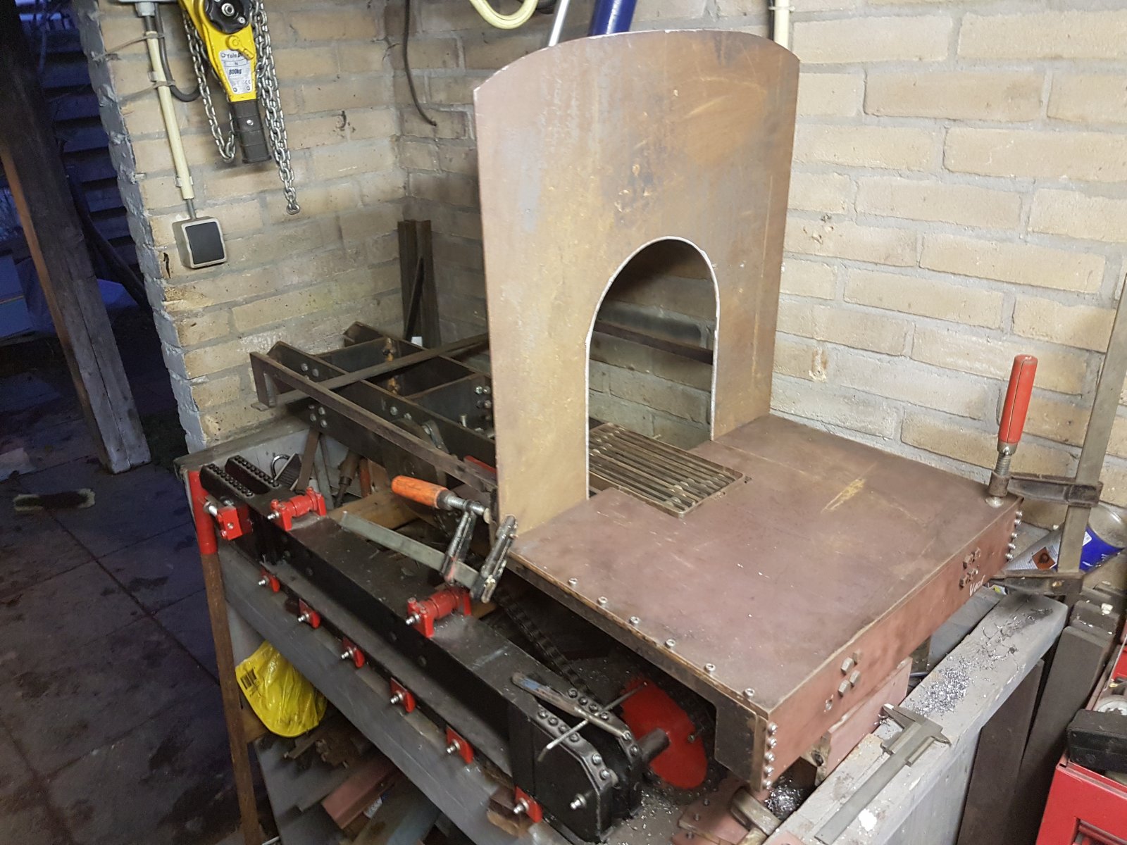

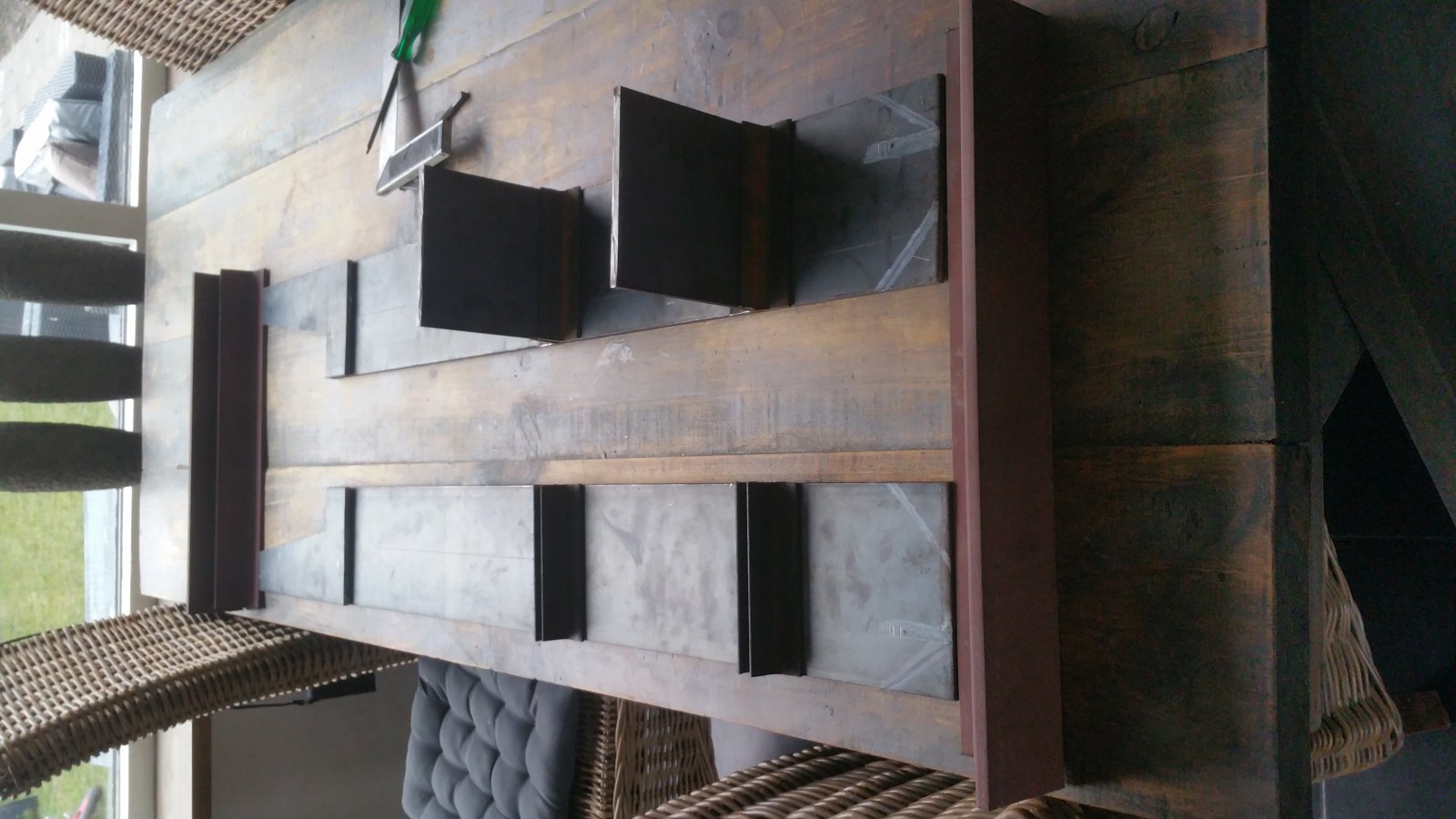

    Begonnen inmiddels aan de body tussen de rupsen 20170825_204925.jpg 20170828_205959.jpg 20171023_214701.jpg 20171106_203106.jpg

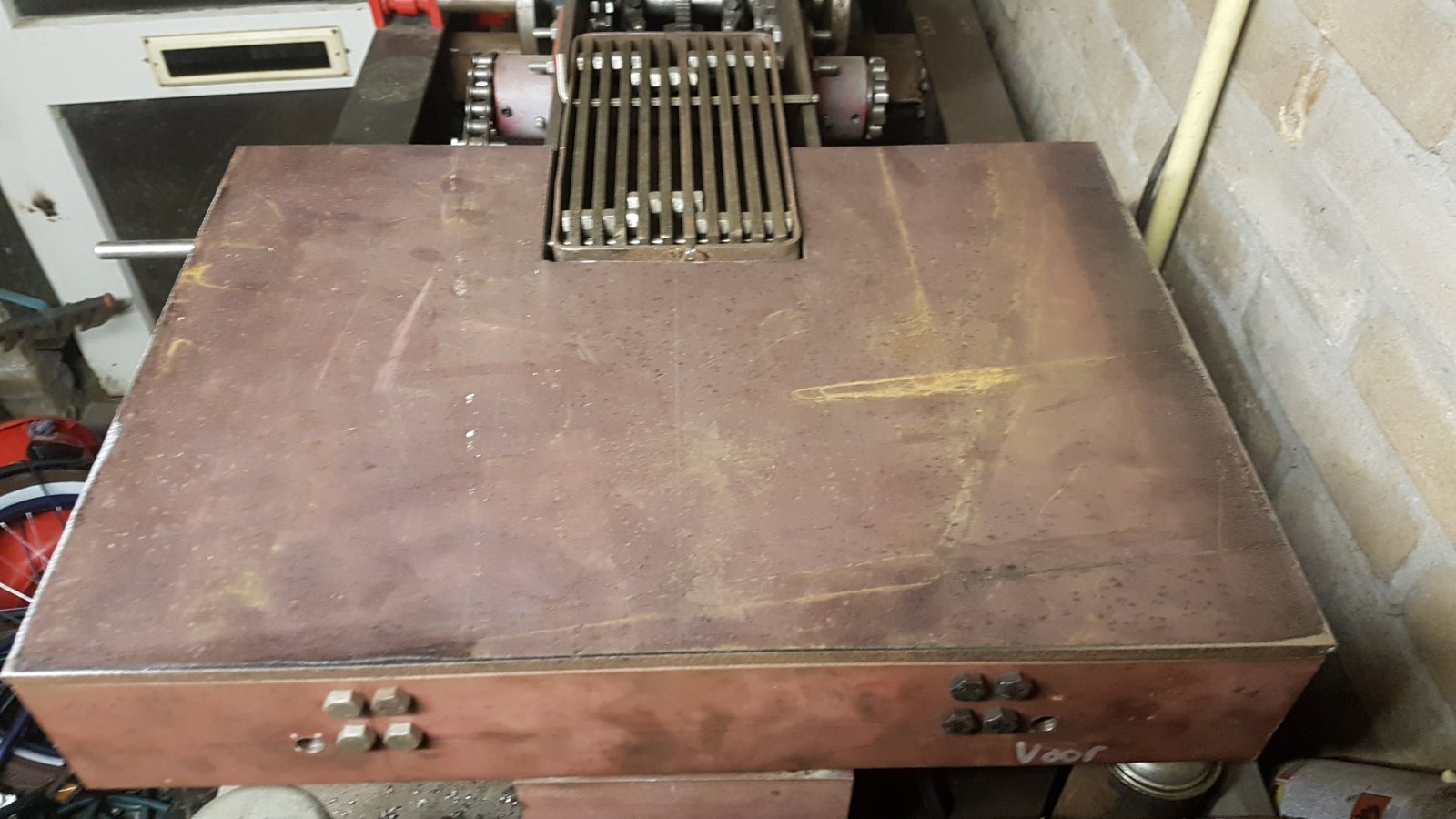

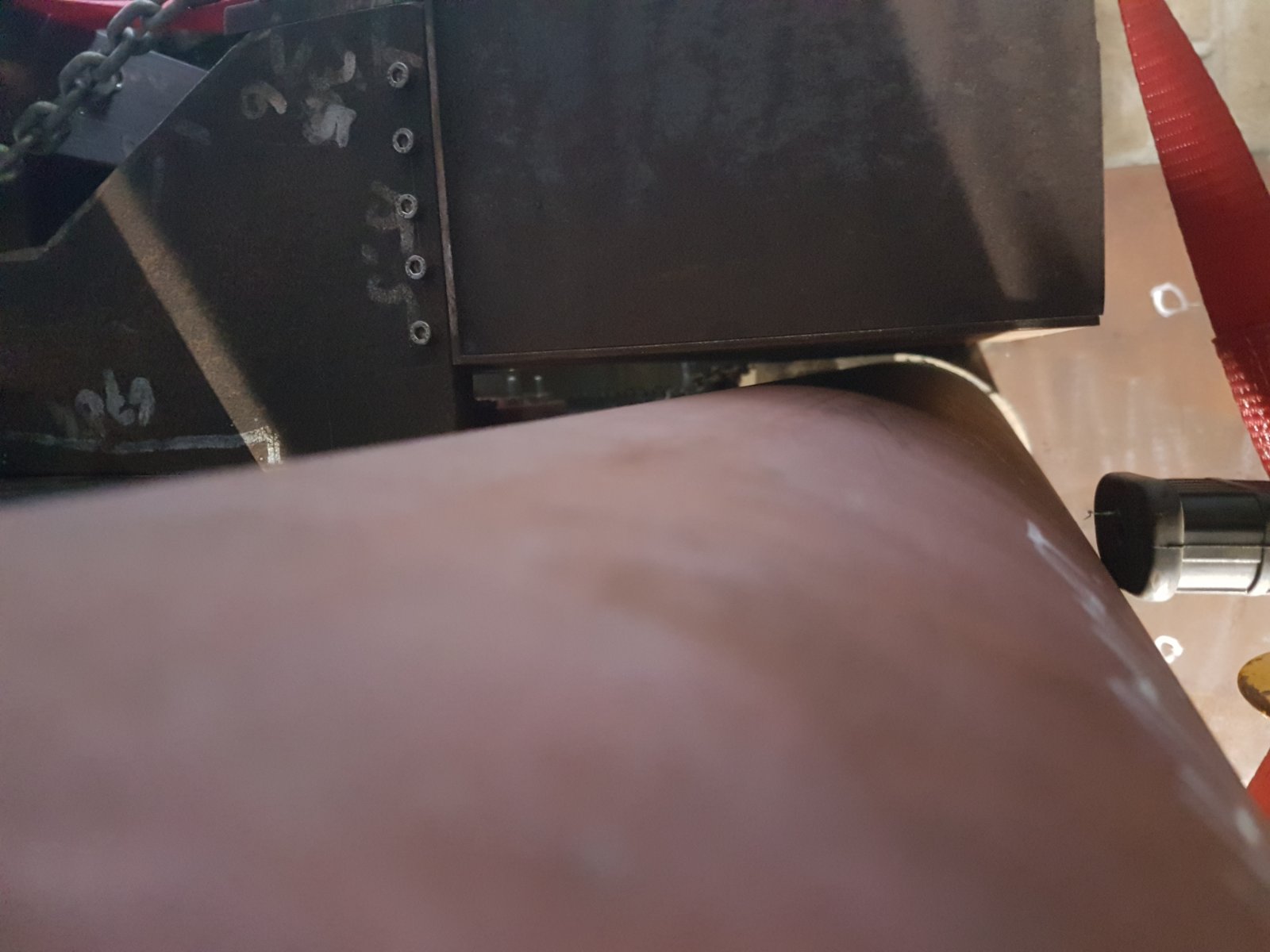

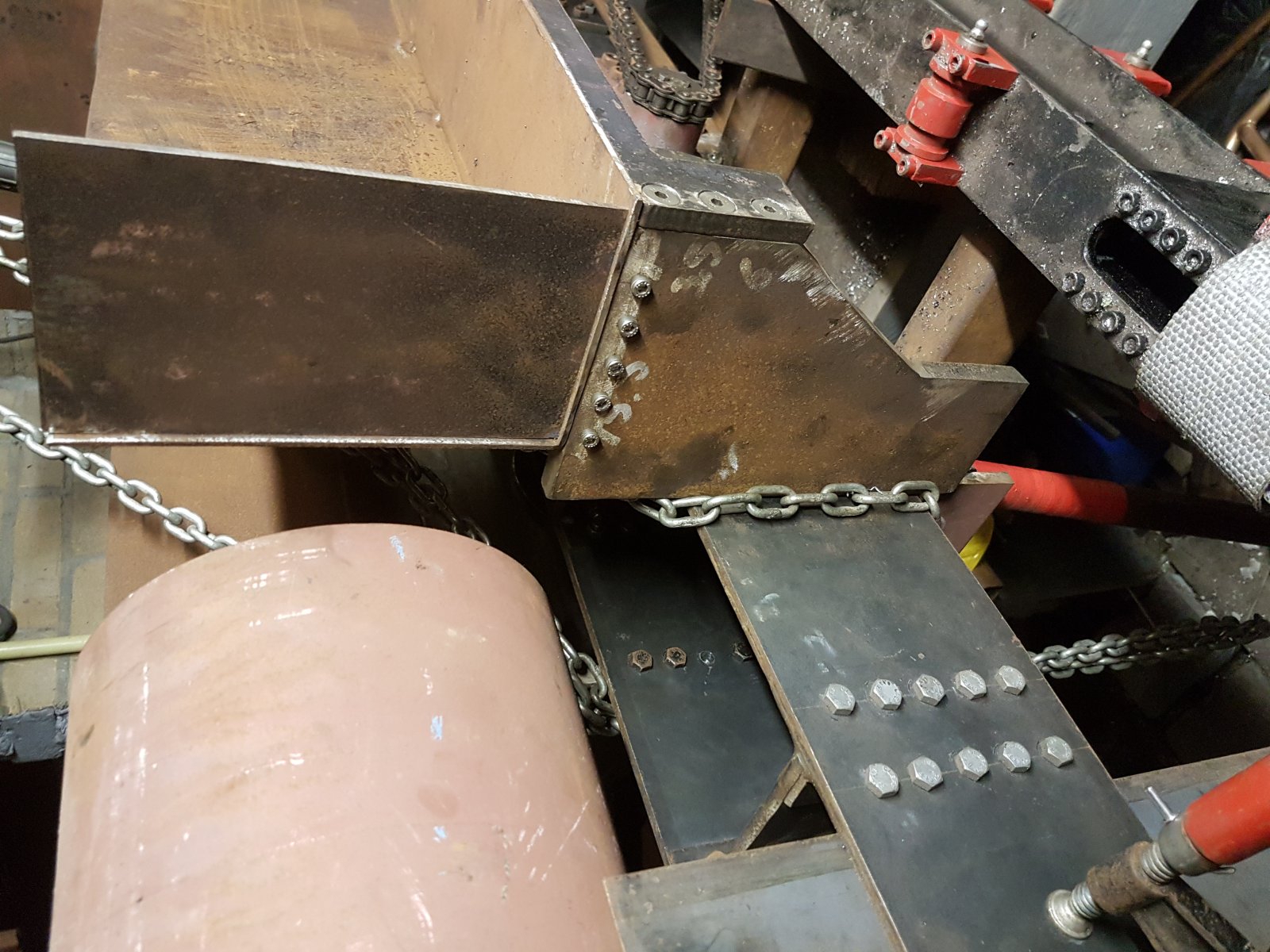

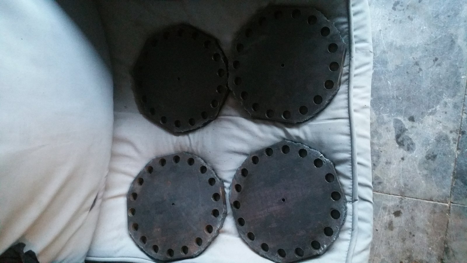

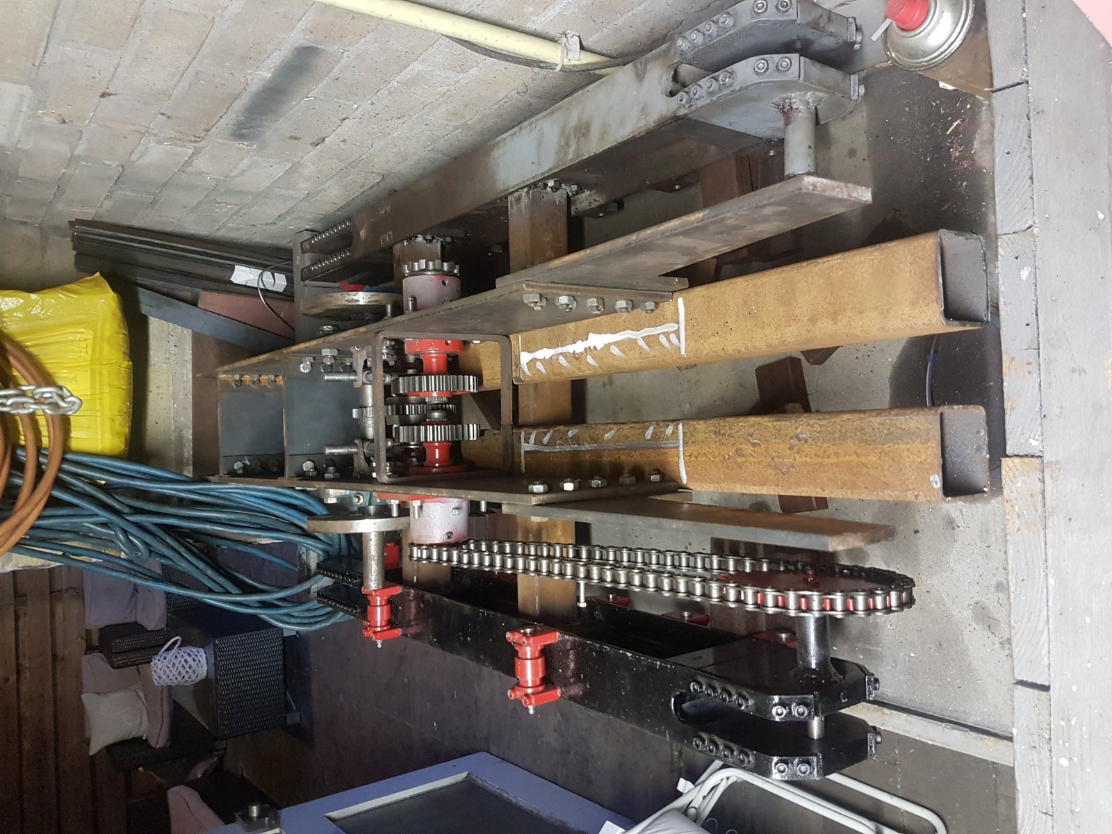

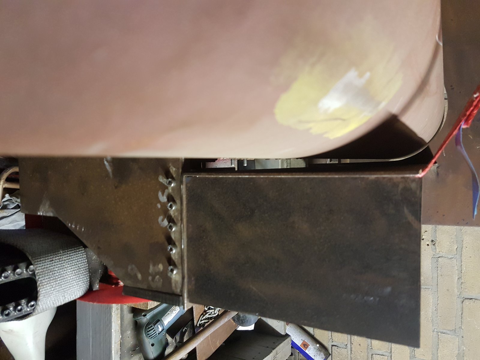

    20180122_202114.jpg 20180122_202114.jpg 20180124_144544.jpg 20180124_144553.jpg 20180124_144559.jpg 20180125_144036.jpg
    corvl vindt dit leuk.
  14. Daniel /stoomy
    Daniel /stoomy
    Lid geworden:
    10 feb 2018
    Berichten:
    92
    Locatie:
    Hellevoetsluis

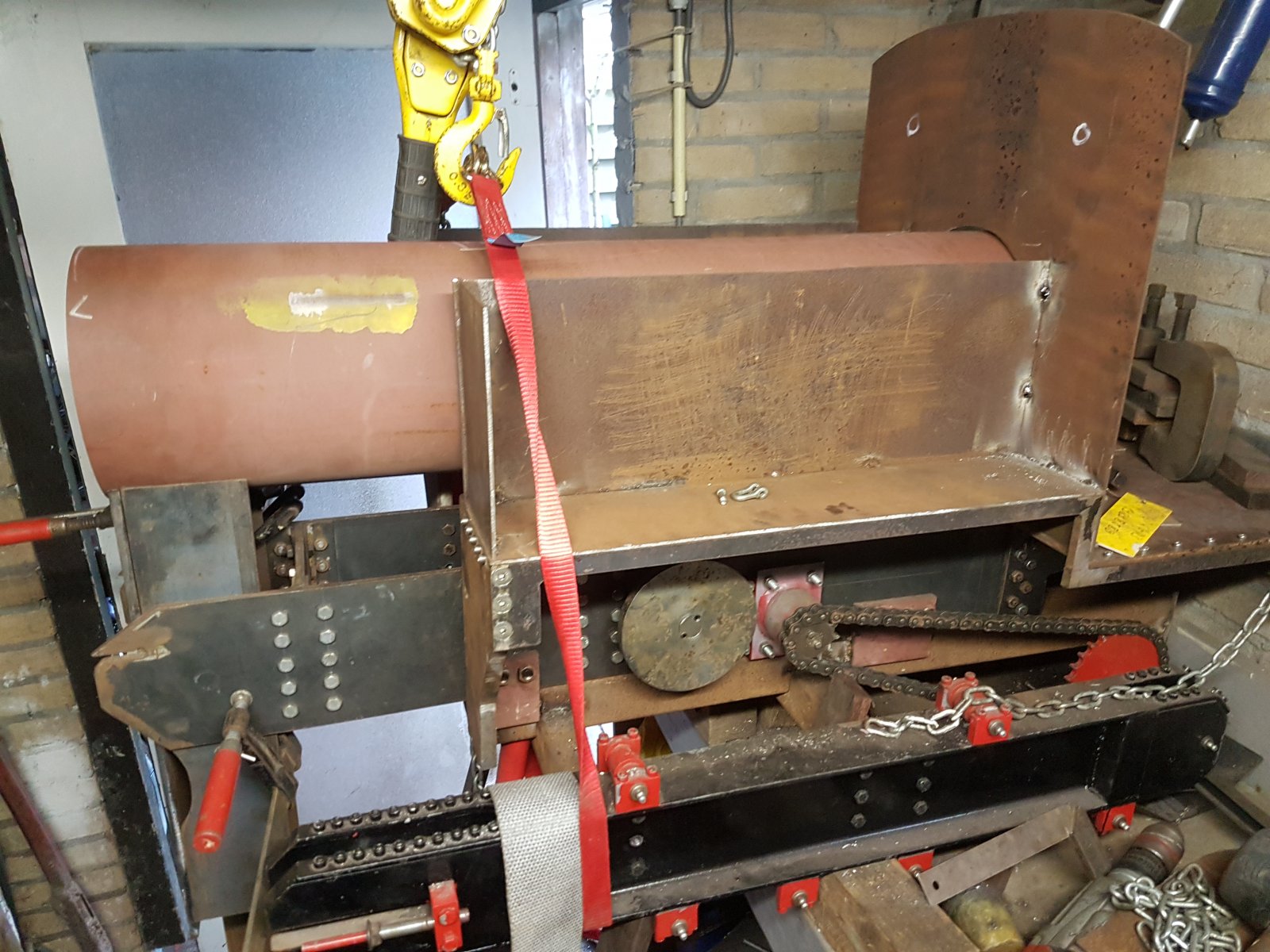

    Zo ver zijn de vorderingen nu

    Deftig werk, bijna geen modelbouw meer.
    Want dit doe je niet op een zolderkamertje.

    7 1/4 ketel komt erop, en klopt het word gebouwd in de schuur. En is de bedoeling dat ik er dadelijk ook erachter kan gaan zitten
