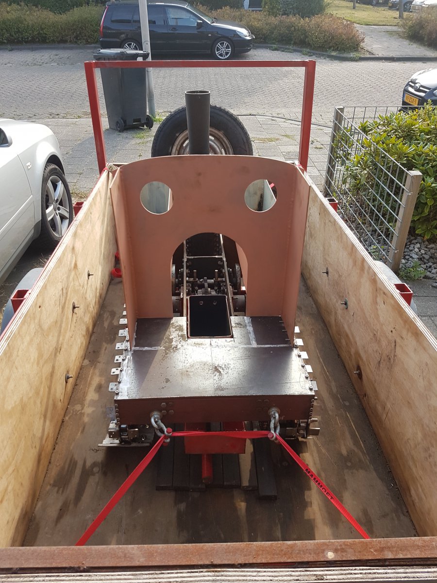

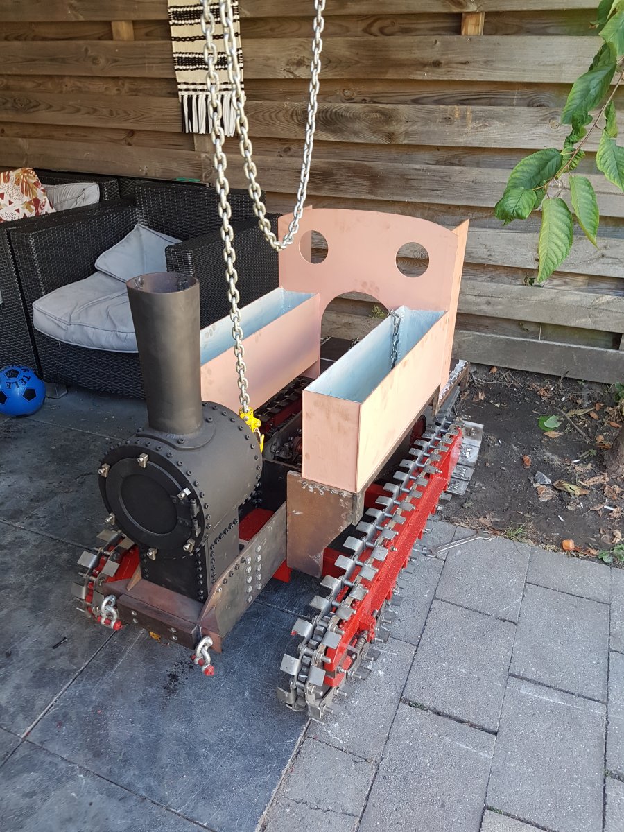

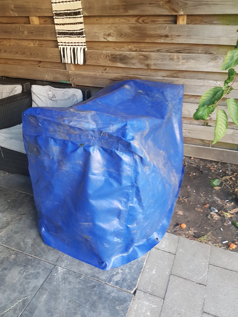

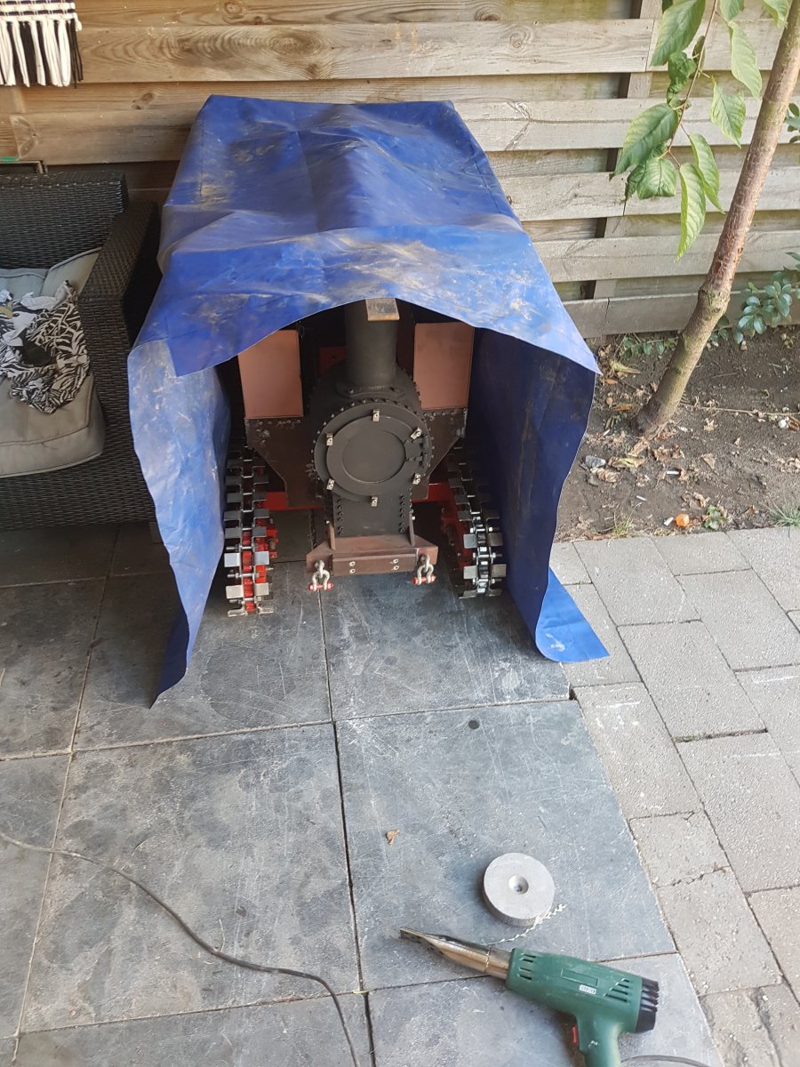

    20180731_200122.jpg zo heb hem weer terug inelkaar gezet heb te weinig tijd om verder af te krijgen maar hij kan nu zo wel staan en een hoes voor het overnachten want niet alles zit nog in de verf 20180731_173223.jpg 20180731_173238.jpg 20180731_173251.jpg

    Wauw wat een apparaat! Wat een grote stappen maak je!
