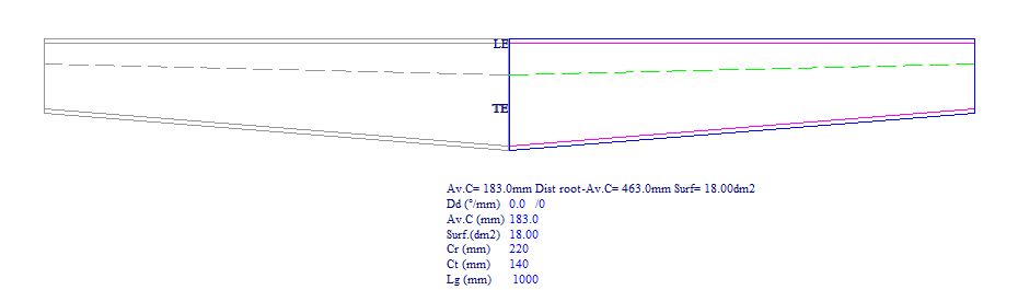

De spanwijdte word 2 meter, dat past nog in elke auto.
De koorde van de vleugel is aan de wortel 22cm en aan de tip 14 cm.
Waarom?
Omdat dat er redelijk mooi uitziet.
De vleugel heeft een rechte voorkant en een naar voren wijzende achterkant.
Ik heb dit keer als profiel de HS130 genomen met een tipverdraaiing van 0,5 graden.

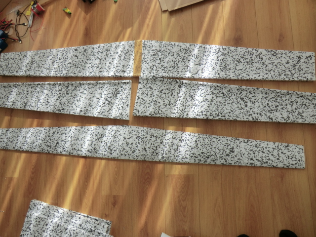

De gesneden kernen met daarbij de onder en bovenschaal.

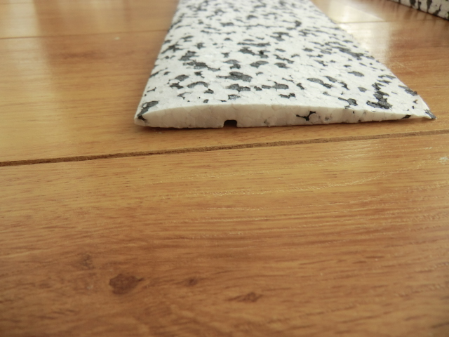

De aan beide helften ingesneden uitsparing voor de ligger, zo precies kan je dus snijden.
En de tip.
Nu eerst alle afvalresten van piepschuim opzuigen en weggooien en dan het balsa verzamelen en alvast op maat snijden.

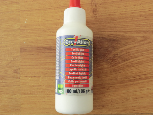

Ik denk dat ik trouwens bruislijm gevonden heb bij de Action, een koker 3,69.
Hij staat hier in het bouwhok, straks kijken of hij ook bruist.
GJ
Ik heb met de textiellijm van de action gisteren een test gedaan. 1mm bals op EPS en na een nacht zit bij mij de balsa er zeer stevig op. Bij lostrekken zie je dat de EPS op het balsa blijft zitten! Balsa dun ingestreken en op de vleugel gelegd in de boven- en onderschaal en met gewichten goed aangedrukt.
Deze textiellijm ziet uit als houtlijn maar dunner en is in een verpakking van 100 ml te krijgen en kost €0,99.
Ik ben nu bezig met een FW190 van Timo Starkloff, balsa romp en vleugel EPS beplankt met 1mm balsa en vandaar het testen van de lijm.
Misschien het proberen waard.
Ah mooi want de PU constructielijm van de Action plakt wel maar bruist niet.
