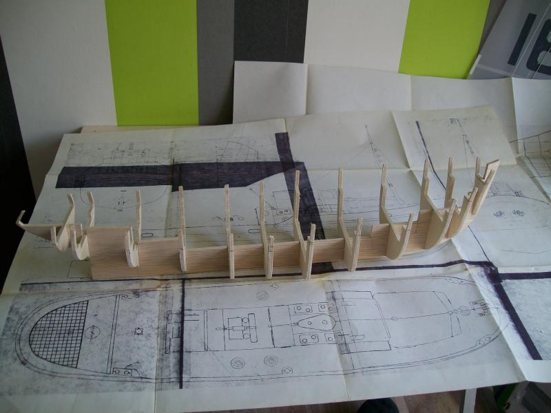

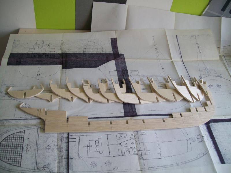

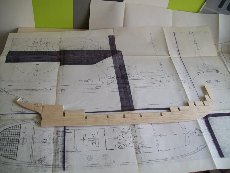

Hier dan de beloofde foto's

Hoi Adriaan,
Die sleper die ken ik. Is een leuk scheepje om te bouwen.
Kijk even in de showcase daar staat opgesomd wat ik er indertijd in heb gestopt.
De as zit centraal en gaat dus, in de lengterichting van het schip, dwars door jouw kielbalk. Net als de roerkoning. Kan je beter nu al inbouwen/rekening mee houden. Volgens mij heb ik een 4 mm as met m4 schroefdraad en daar omheen een 6mm koker gebruikt.
De door mij gebruikte motor met vertraging maakt het mogelijk om de schroefas bijna horizontaal onderin de boot te leggen.
Succes.
