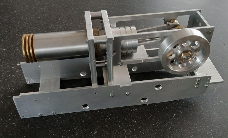

    Wat een aparte lagerkap constructie...

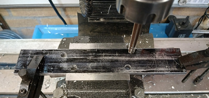

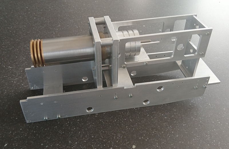

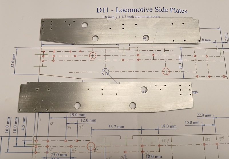

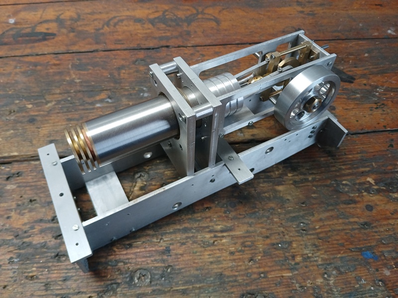

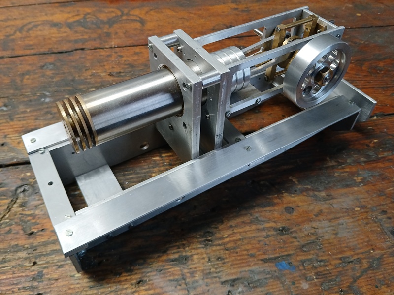

    Het onderstel schiet ook lekker op.
    Het is wel even puzzelen waar alles moet komen, slecht te zien op de bouwbeschrijving.
    Maar het gaat goed komen.
    De frame platen heb ik op elkaar gelijmd zodat ik de bewerkingen maar 1x hoef uit te voeren, en zo zitten alle gaten mooi recht tegenover elkaar.

    Mooi werk weer Ruud!
    Vanwaar de dubbele drijfstang? Ik heb toevallig in mijn studietijd te maken gehad met heetgas/Stirling motoren, en die hadden een werkcylinder en een gasverdrijvingscylinder, maar dat werkte met een faseverschuiving tussen die twee. Ik zie dat hier niet terug, maar misschien gaat het nog komen.... :confused::)

  5. R Groen
    R Groen
    Lid geworden:
    23 mrt 2014
    Berichten:
    1.333
    Locatie:
    Elburg

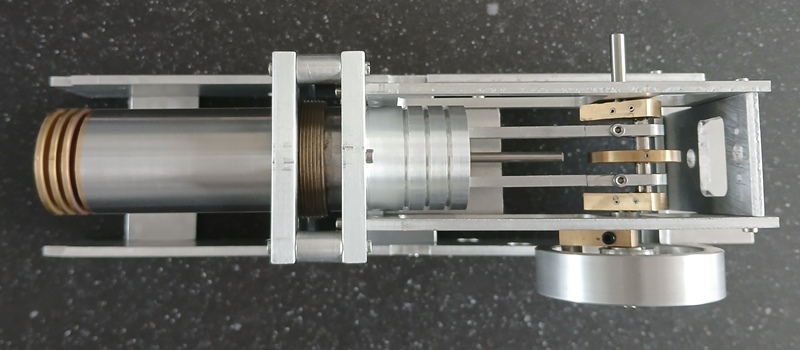

    Hoi Max,
    In het midden is nog een stang te zien. die is van de verdringerzuiger, deze moet nog aangesloten worden op het middelste excentriek die in het midden van de krukas zit.
    Maar ik wacht nog op het bestelde materiaal, vandaar dat het misschien er iets onduidelijk uitziet.
    Deze as steekt door de werkzuiger,.
    De cilinders (zuigers) zitten dus achter elkaar.
    Groet,
    Ruud.
    Potter vindt dit leuk.

    Boskoop
    Aha, zo zit dat. Dan is dit mechanisme nog redelijk eenvoudig. De Stirlingmotor waar ik getuige van geweest ben (Bij Philips in Eindhoven) was om te beginnen wat groter, had een blok met 4 cilinders , waarin 2 krukassen tegen elkaar in draaiden, en per cilinder zaten er twee zuigers (ook achter elkaar,1x werk en 1x verdringer), 6 drijfstangen en 2 jukken in. Er bewoog dus heel veel daar binnenin, maar ze konden er wel een stadsbus mee aandrijven! En raad eens wie er mee reed in die bus.....:)

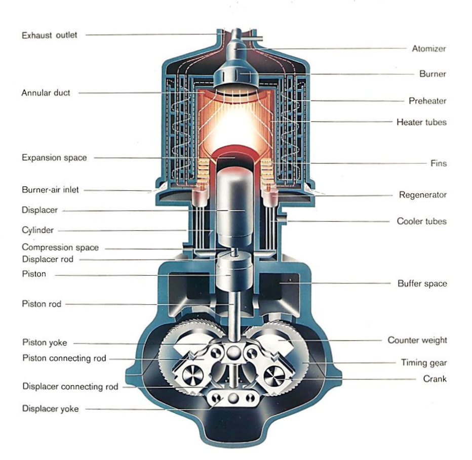

    Voor de liefhebbers nog een plaatje gevonden:

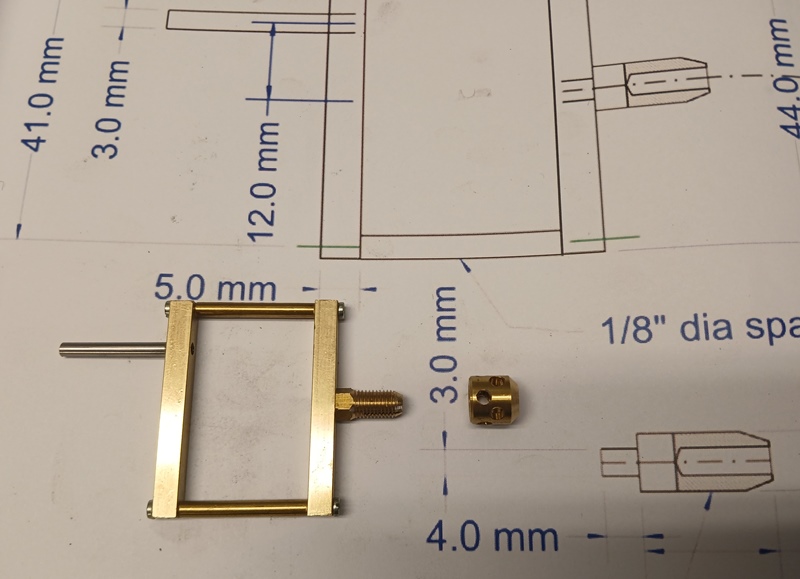

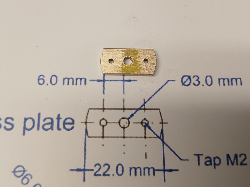

    Afgelopen dagen weer even tijd gevonden voor de hobby.
    Beginnetje gemaakt met de wielen.
    De schotch crank (zoals hij genoemd word op de tekening) gemaakt.
    Deze word aangedreven door de verdringer zuiger.
    Begeleider van de schotch crank
    De gemonteerde schotch crank.

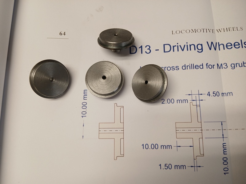

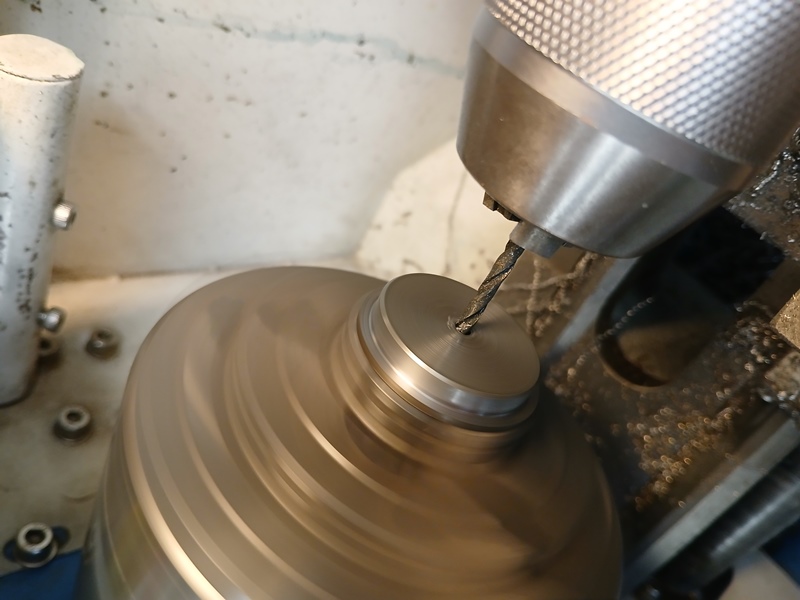

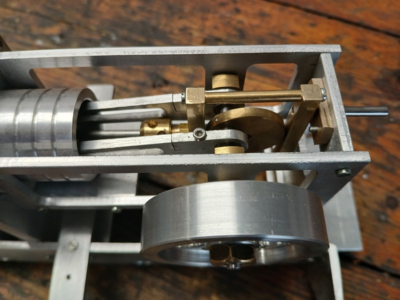

    Vanmorgen de wielen wat verder bewerkt.
    Het loopvlak gemaakt en de gaten voor de as geboord en geruimd, uiteraard alles in 1 opspanning.
    Nu alleen de opstaande rand een mooie ronding geven en er moet nog een verfraaiing aan de zijkant aangebracht worden.

    Boskoop
    Ruud, wat ik maar niet begrijp is dat ik in alle publicaties over Stirling motoren lees dat de werkzuiger en de verdringerzuiger met een faseverschil van 90 graden moeten draaien, en als ik al jouw foto's bekijk kan ik alleen maar vaststellen dat dat bij jou 45 graden is (als ik alles goed interpreteer). Op één van de laatste foto's is te zien dat de verdringer in de uiterste stand staat, en de werkzuigerkrukken halverwege. Dat zou goed zijn, maar ik kan het niet rijmen met de constructie :confused:
    Groeten,
    Max.
  20. John33
    John33
    Lid geworden:
    13 sep 2005
    Berichten:
    1.245
    Locatie:
    Geldrop
    Dat dacht ik dus ook, altijd 90 graden fase verschil.
    Dan moet ie het ooit een keer gaan doen.
    Ik weet wel dat mijn poppin vlamhapper eerst goed voorverwarmd moet worden, anders kun je dat vliegwiel een zet blijven geven, maar draaien ho maar.
