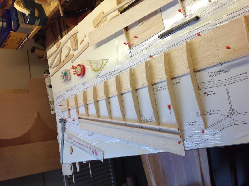

Begin gemaakt, met de scheeting.
full
En de eerste rippjes geplaatst.
full

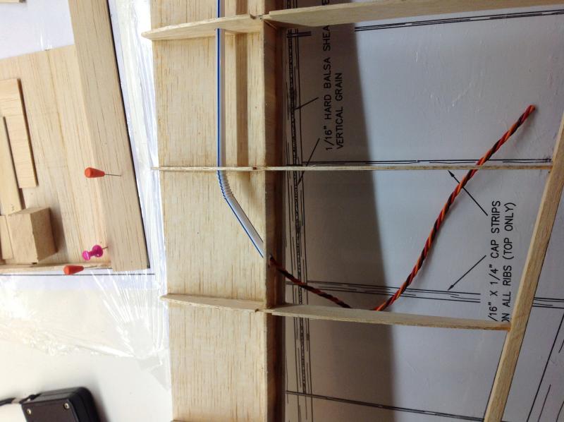

Ja ach foute maken we allemaal ik ook :) daar leer alleen maar van. Daar is dit forum erg handig voor om meer inzicht te krijgen en ideetjes op te doen. B.v rietjes gebruiken voor de servo kabel werkt perfect en is nog licht ook nog.

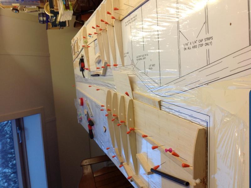

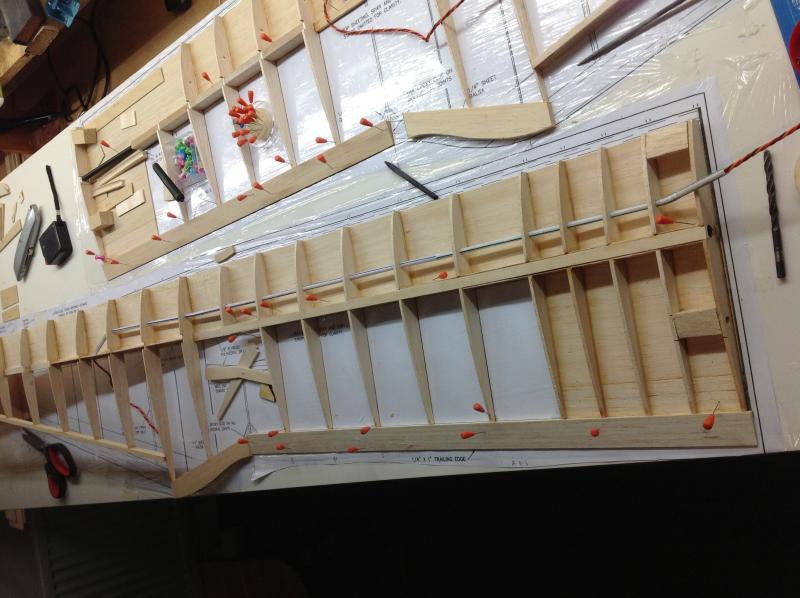

Vleugel buisje geplaatst volgens tekening en beschrijving ( w-w)
full
full

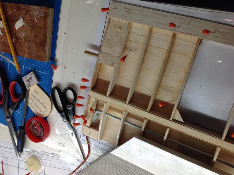

Heb de rippjes in het balkje gemaakt voor meer stevigheid.
full

Van rietjes ( idee opgedaan van dit forum) in de vleugel gemaakt
full
full

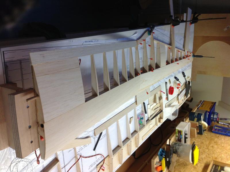

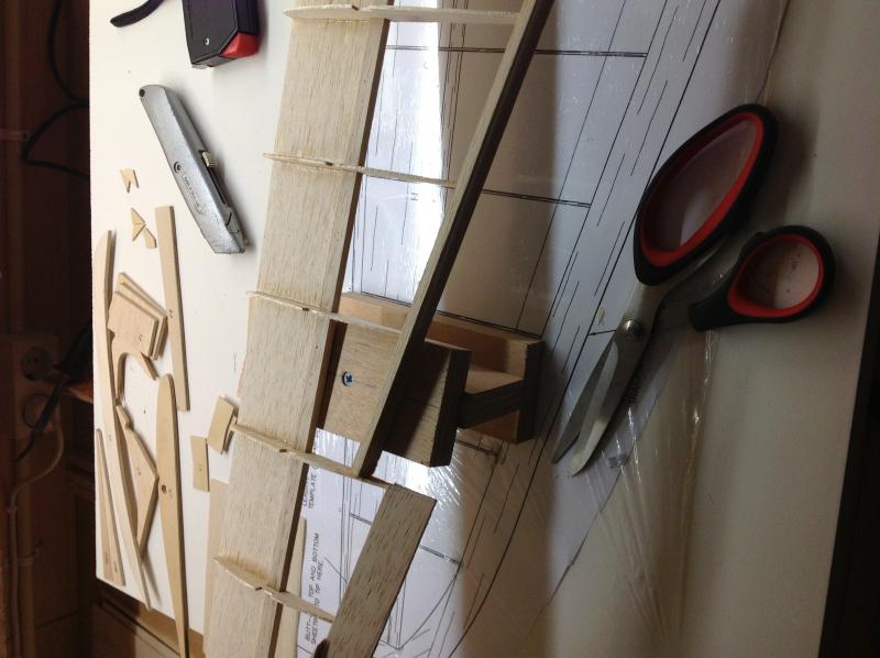

De vleugel helft opgeblokt en polyhdral brase geplaatst.
full

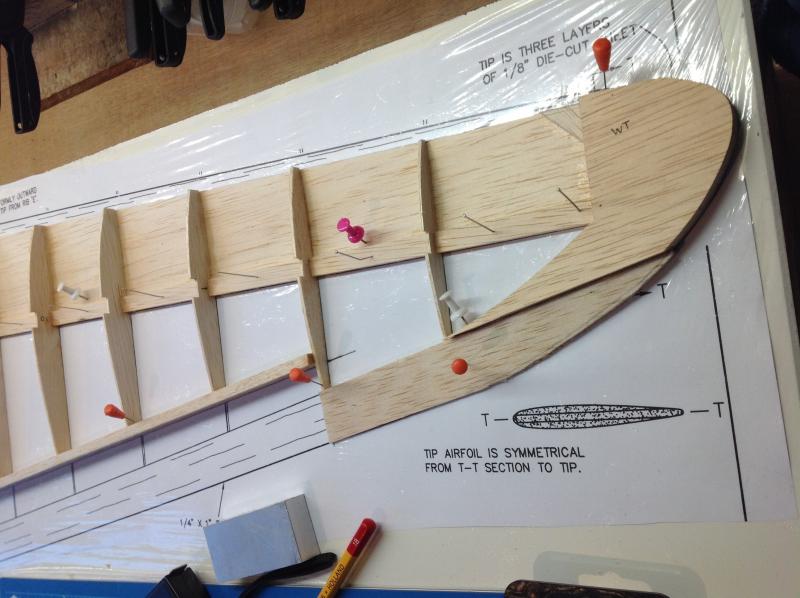

Vleugel tipje
full
En de buitenste deel van de vleugel bekleed
full
Zoals je de rolroeren hebt gemaakt zijn ze ongeveer even groot als bij die van mij. Kan je alvast verklappen dat de werkzaamheid nagenoeg nul wordt :oops: Heb ze via een combiswits op de zender gekoppeld met het richtingroer, dit werkt redelijk, maar als de vleugels opnieuw gebouwd zouden moeten worden bouw ik ze toch zonder de rolroeren. Ziet er wel netjes uit en gaat ook op tempo :)
B.o.t
Ja daar was ik wel een beetje bang voor, heb daarom (of dit genoeg is moet nog blijken) de v stelling vermindert 1.8cm aan iedere kant bij de knik ( polyhedral brace) van waar de 2de vleugelhelft begint.
