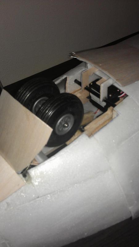

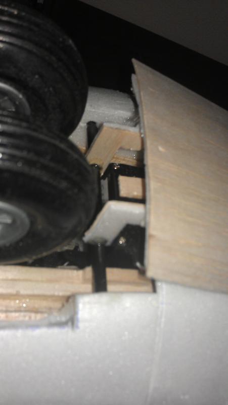

Het doel is om onder de 5000 gram blijven, best een uitdaging omdat hij dadelijk een spanweidte heeft 2.70m. wielen en luiken zijn intrekbaar net als het origineel. voorwiel is verend en sturend en uiteraard ook intrekbaar. Ik werk er bijna iedere avond aan dus foto's zal ik er genoeg op het forum zetten.
Voor vragen Just Ask;)
Ik gebruik 3mm depron en voor stukken van veel druk op komt te staan gebruik ik glasmat om het sterker te maken. Ik ben er nog niet over uit of ik hem met 1mm balza ga bespannen of met glasmat..Het onder romp is al vrij sterk en erg licht.:D in solidworks ben ik nu bezig om het inklap mechanisme te ontwerpen. Ik bouw een deel derpron romp (het makkelijke gedeelte) en het moeilijke deel probeer ik eerst uit in Solidworks.
