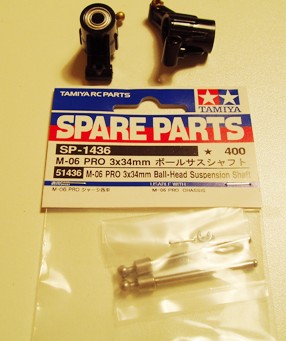

TAMIYA 51436 M-06PRO 3*34 BALL SUSPENSION SHAFT

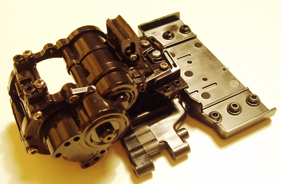

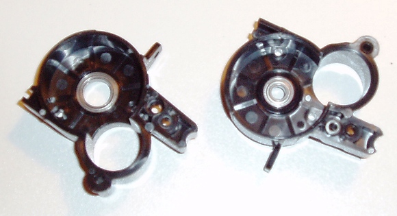

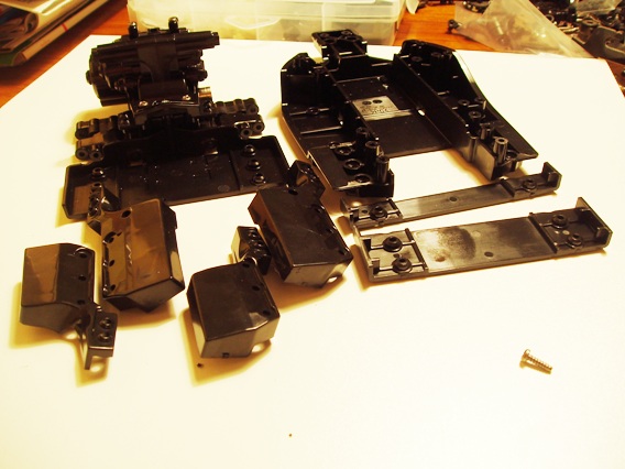

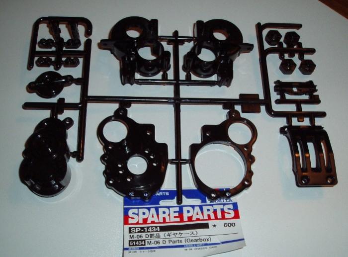

Ik ben begonnen de D-parts. de Gearcase.
full
full
Net als bij de M05 heb je de mogelijkheid om 11x5 lagers (rechts)of 15x10 lagers (links) te gebruiken. Dit is afhankelijk van de keuze van het differentieel. Omdat deze auto wo rdt uitgerust met een standaard gear-diff, worden het dus de 11x5 lagers.
full
Het tandwiel setje is gelijk aan die van de M03 en M05. Dus dezelfde wijze van lageren . Dus een stilstaande as met lagers waar de tandwielen op draaien. De as houders van het lange tandwiel (die het diff aandrijft) zijn losse componenten.
full
Een voordeel is wel dat dat tandwielen, op die van het diff na, makkelijker te vervangen zijn dan bij de M05. Je hoeft niet eerst je halve wagen te demonteren.
full
Als je gewent bent met het in elkaar zetten van een Tamiya M03, dan is het bouwen wel opletten of je de juiste schroef gebruikt. Bij de M03 wordt bijna alles vastgezet met een en dezelfde maat schroef, maar net als bij de M05 het geval was, ook hier weer vele verschillende schroefjes. Tot hier toe al 5 verschillende schroefjes.

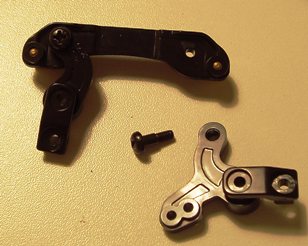

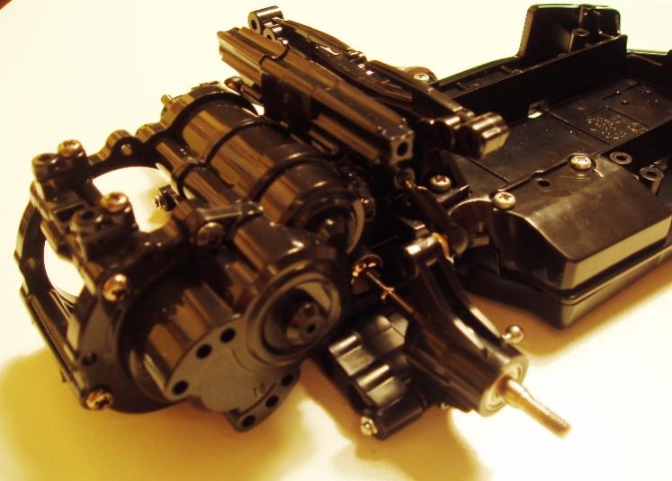

Verder met de wiel ophanging achter.
full
De bekende draagarmen, die ook bij de andere M-Chassis Chassis gebruikt worden.
full
De draagarmen hebben wel veel spelling na het monteren. Later nog maar eens kijken of er met shims en andere asjes wat te verbeteren is.
De 2 kleine onderdeeltjs op de bovenstaande foto, zijn voor de montage van een (optionele) stabilisator.
full
full

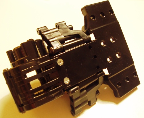

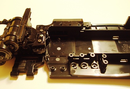

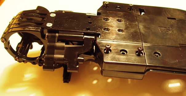

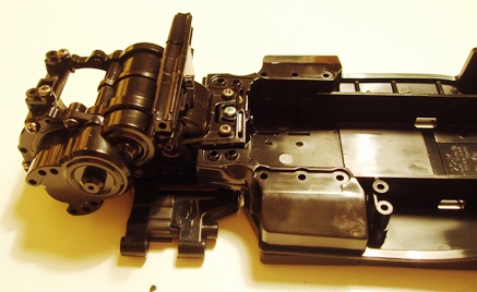

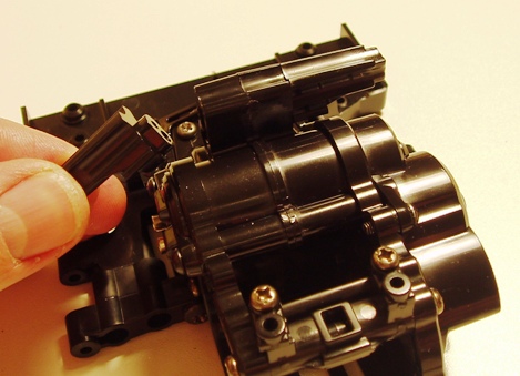

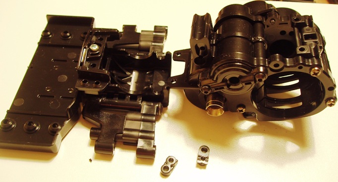

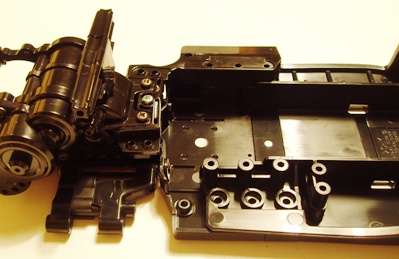

Het is even friemelen om de gearcase op het chassisdeel te plaatsen,maar het past verder prefect.
full

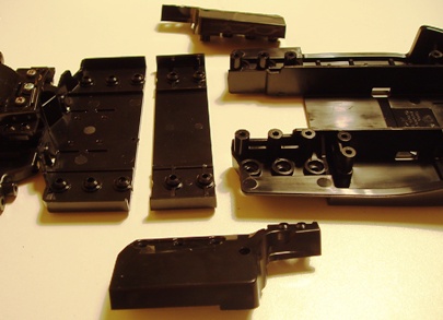

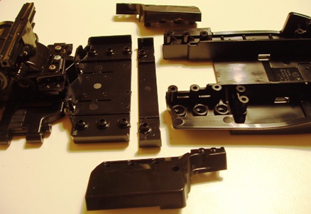

Nu is het tijd om een keuze te maken uit de onderstaande onderdelen. Wordt het een "S", "M" of "L" uitvoering. Of te wel, wat wordt de wielbasis. 210, 225 of 240mm?
full
Als het een "S" wordt, dan zo.
full
full

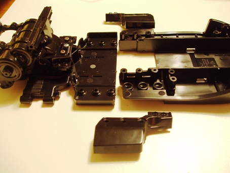

Wordt het een "M", dan het achterste chassisdeel, 1 gaatje opschuiven en het smalle tussen stukje gebruiken. Zoals te zien is op de volgende 2 foto's
full
full
Nog een gaatje opschuiven en het brede passtuk gebruiken en het wordt een "L" uitvoering.
full
full

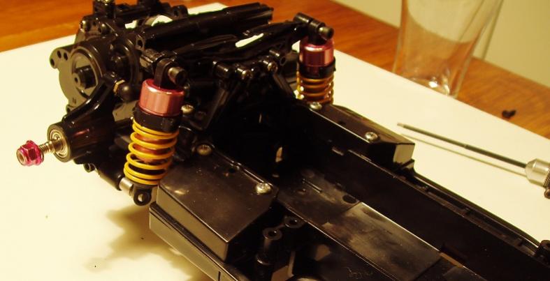

Hierboven de schokbreker steun. De uitsteeksel bovenaan, zijn om de draden naar de motor onder te klemmen. Leuk verzonnen!.
Na montage ziet het er zo uit.
full
De volgende stap, zijn de Uprights achter. Deze zijn gelijk aan die van de M05 (F-Parts). De as waarmee deze gemonteerd worden, is een speciaal onderdeel voor de M06-Pro.
full
Deze dienen tevens als bevestigingspunt voor de schokbreker.
full
full

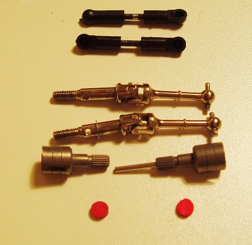

De bovenste draagarm en de aandrijf assen zijn nu aan de beurt.

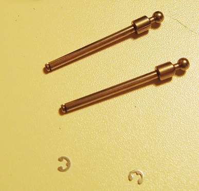

Hier wijk ik af van de onderdelen die in de bouwdoos zitten. Ik had niet de juiste maat "turnbuckles". Ik heb dus maar een standaard m3 draadeind gebruikt.
De aandrijf assen heb ik ooit eens verkeerd besteld. Dit zijn option parts van de M01, als ik het goed heb. Maar goed te gebruiken hier, omdat de achterassen nu eenmaal niet hoeven te sturen en aandrijfassen dus ook niet in zulke extreme hoeken hoeven te werken als bij een voorwiel aangedreven auto.
full
full

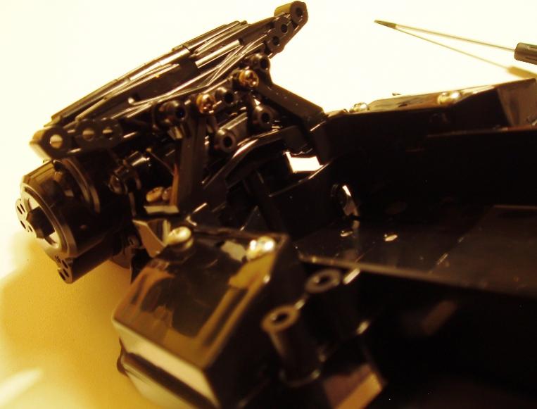

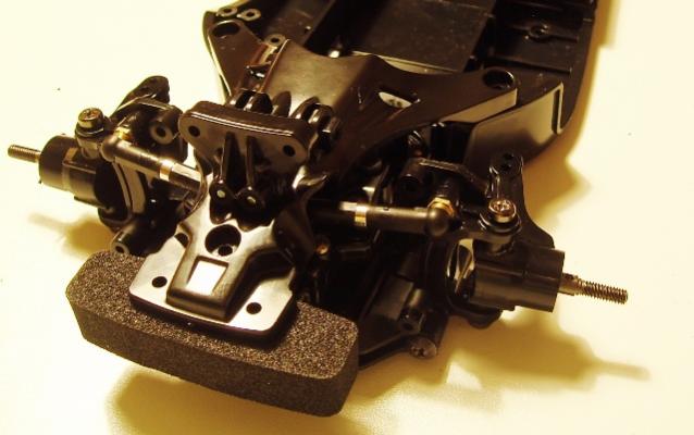

De voorwiel ophangening bestaat ook weer uit de nodige losse onderdelen. De draagarmen zijn de bekende M-chassis armen, zoals wie die ook al kennen van de M03, M04 en M05.
full

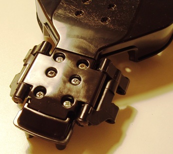

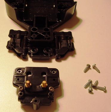

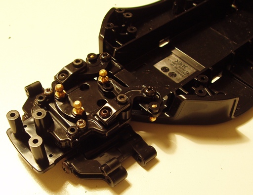

Het stukje dat een iets weg heeft van een lego steenje komt onder het Chassis en het bevestigingsdeel voor de bovendraagarmen er boven op.
full
Dit wordt vastgezet met 6!! schroeven. (meneer Tamiya was zeker bang dat het los komt ;))
full
Bij elkaar een behoorlijk stukje "massive" plastic.
full

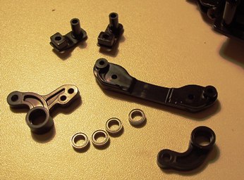

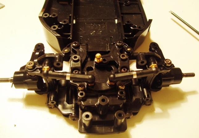

De Stuurinrichting lijkt op die van de M05. Ook hier wijk ik af van de bouwdoos van de M06-R. Ik gebruik de standaard plastic onderdelen, terwijl de bouwdoos aluminium onderdelen bevat. Nuttig, want ik vind de het geheel in kunstof nogal slap met veel spelling. Dit was ook een van de eerste onderdelen die ik mijn M05 vervangen door aluminium onderdelen.
full
full
full

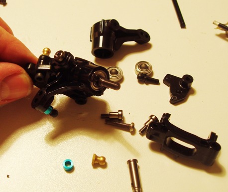

De fusee's en de C-hubs zijn ook gelijk aan de M05. Alleen gebruiken we hier de achterassen van een M05, als voor-as.
full
1 gedaan, nu de volgende!
full
Gemonteerd zie het er dan zo uit. Op de voorgrond de steering-links en de bovendraagarmen.

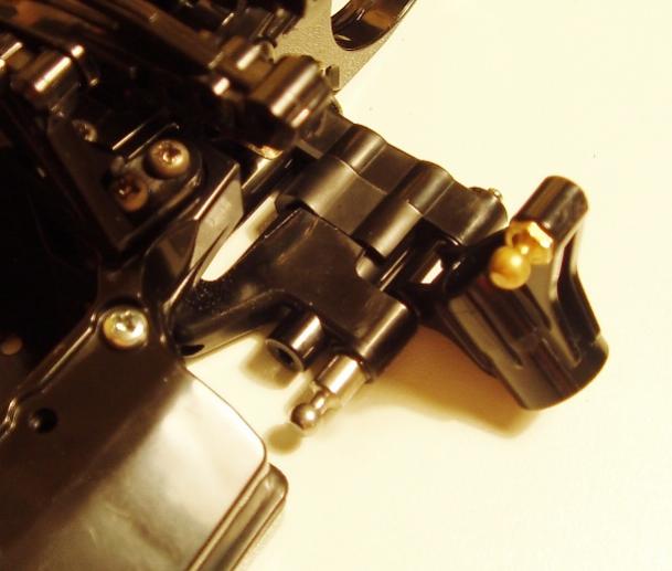

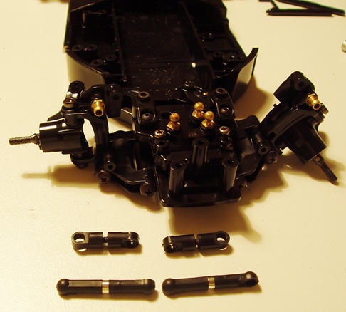

De M06-R bouwdoos heeft "turnbuckles" in de bovendraagarm. maar vreemd genoeg dan weer niet in de steering-links.
Ik heb heb het maar even gedaan met een draadeindje en een busje.
full
full

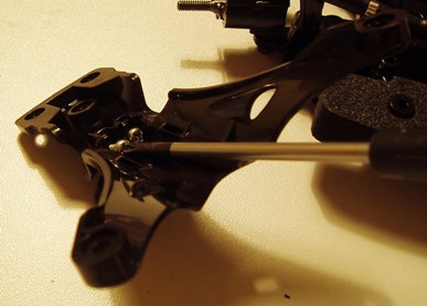

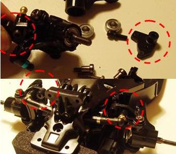

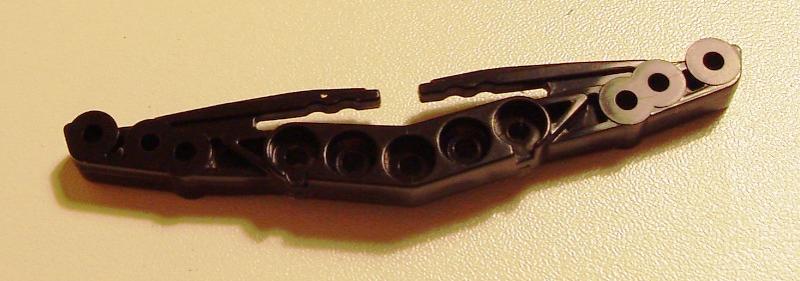

Bij de montage van de C-hubs is een onderdeel, waarvan ik het nut nog niet heb kunnen ontdekken. Op onderstaande plaatjes heb ik het omcirkeld. Wie weet waar ze voor dienen?
Misschien voor een stabilisator stang of kortere bovendraagarmen?

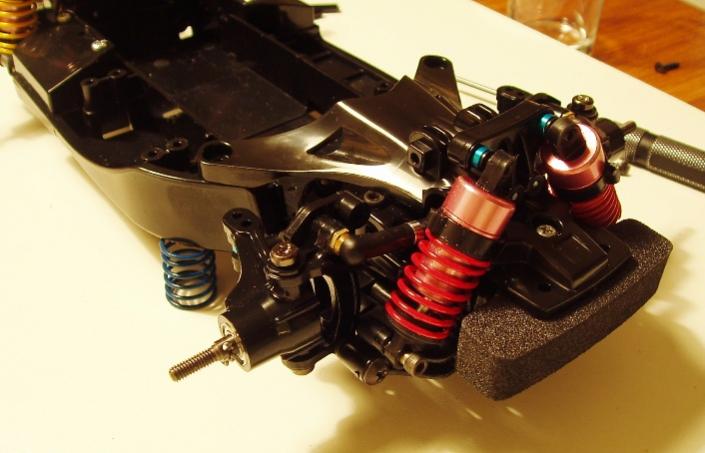

De schokbrekers zijn een paar aluminium schokbrekers van een Tamiya toerwagen die ik nog had liggen. In de M06-R bouwdoos zitten doorzichtige kunststof examplaren.
De veren zijn TRF-short springs. Soft (rood) voor en Medium (geel) achter.
full
full

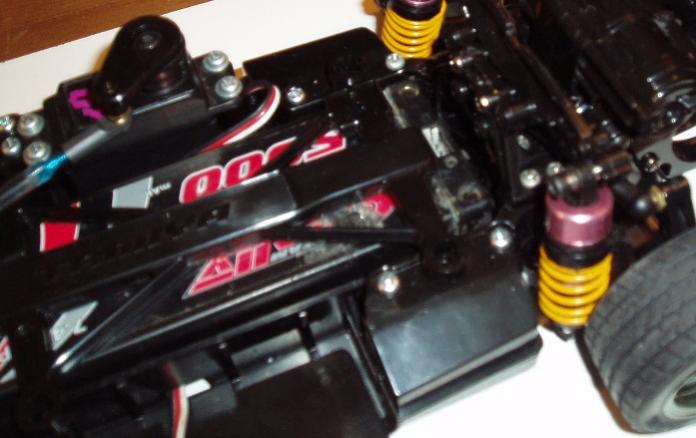

Inbouwen servo en radio-plaat

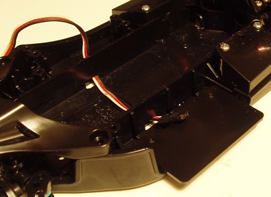

Er is te weinig ruimte op het chassis voor de ontvanger en de regelaar. Om toch nog wat ruimte te creëren wordt er een kunststof plaatje gemonteerd.
Er is in de accubak een doorvoer mogelijkheid voor de servo kabel. Door het hapje uit de radio-plaat, is net voldoende ruimte om het stekkertje er door heen te priegelen.
full
full

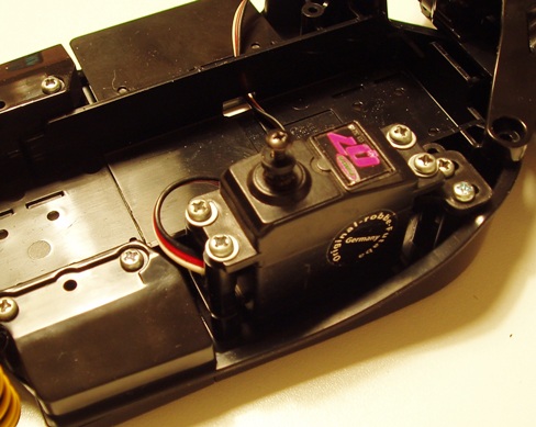

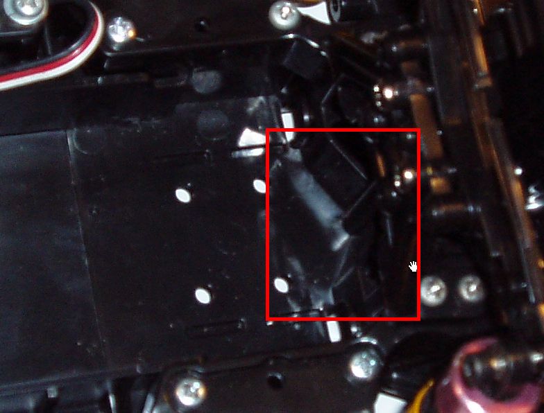

Bij het plaatsen van de servo, heb ik toch even de wenkbrouwen gefronst. De servo wordt met 2 hulpstukjes op het chassis geschroefd, maar de servo kabel zat in de weg. Hoe ik het kabeltje neerlag, ik kreeg de servo niet goed gemonteerd. :confused:
Totdat het opviel dat bij het onderstaande onderdeeltje er een uitsparing had, waar de servokabel precies door paste.
full
Ik had dat onderdeeltje eerst dus op zijn kop gebruik.:rolleyes: Nu past de servo wel zoals op de onderstaande foto te zien is. De Stuurstang van de servo naar de stuurinrichting, moet ik nog maken, dus maar verder gegaan met de wielen.

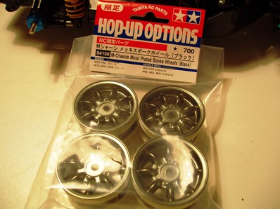

Ik vond dit type velg wel een mooi passen bij de body. Een beetje het zelfde tijdsbeeld.
full

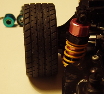

Met de standaard wielmeenemers is er erg weinig ruimte tussen de band en de schokbreker. De band zal zeker in bocht tegen de schokbeker schuren. Tussen oude onderdelen vond ik nog een setje wielmeenemers van Carson, die net wat breder waren. Hieronder links de standaard en op het rechter plaatje de verbrede wielmeenemer.
full
full
Voor was de standaard meenemer wel te gebruiken.

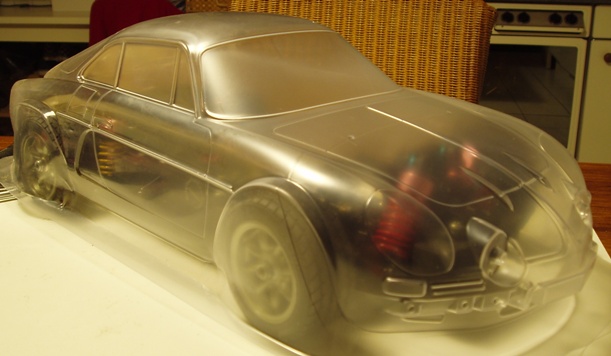

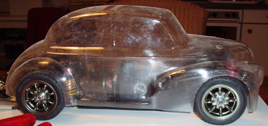

Even de body er opgezet om zien hoe dat stond:D
full
Ik heb ook nog een body liggen van een Morris Minor en was benieuwd of dat zou passen, omdat de motor bij dit chassis nogal ver uit steekt.
En het ging maar net, maar het zou ook kunnen.

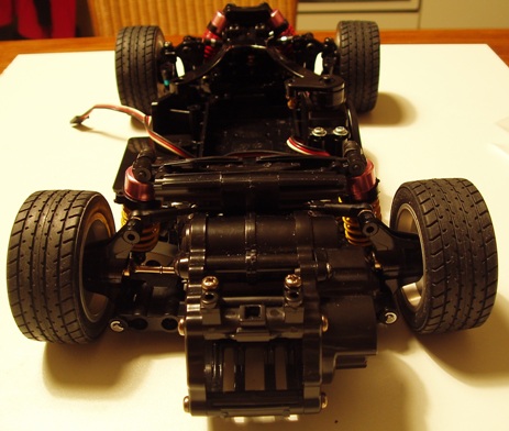

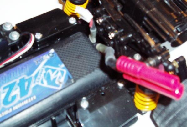

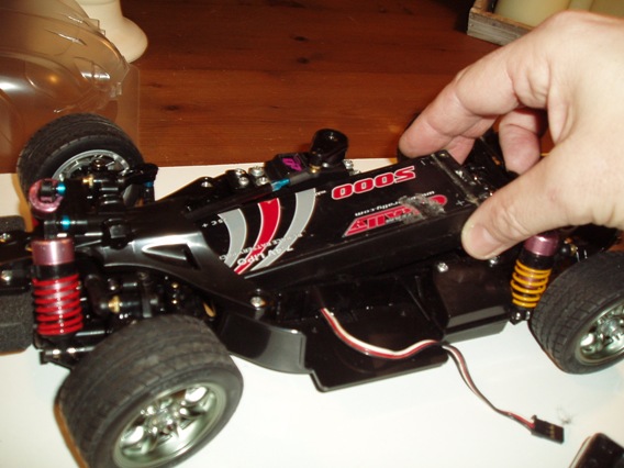

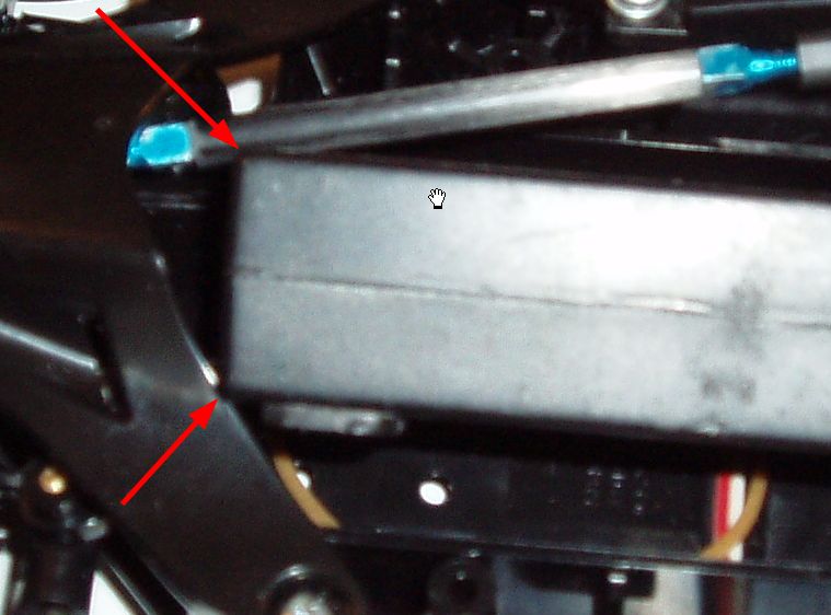

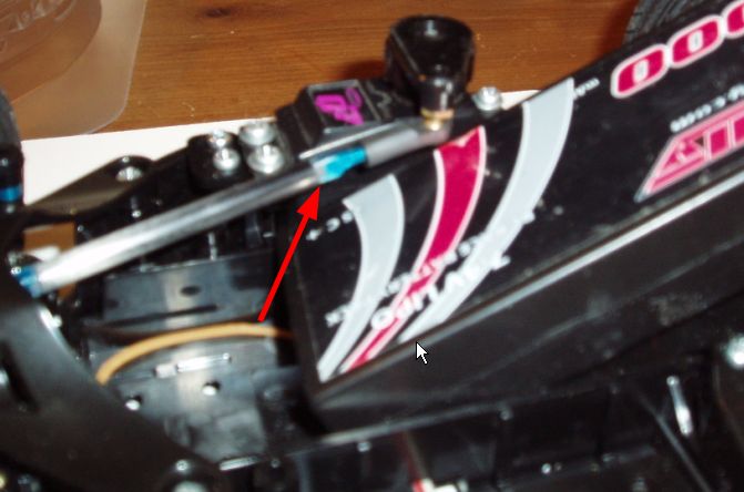

@Ghossie: Accu's kan een probleem zijn, met name als je hem als een "S" opbouwt. De accukabels moet aan de kopse kant precies in het midden uitkomen, anders past het niet. Heb je een accu met boven aansluiting, dan heb je ook geen probleem.
Verder krijg ik een "vierkante" accu van mijn toerwagen er niet in, alleen een "stick-pack"-vorm accu.
Ik zal nog een paar foto's maken om het te illustreren.
Hierbij de beloofde foto's van het plaatsen van de accu.
Het vierkante type accu wilde er eerst niet in. De stuurstang zit in de weg.(zie de pijltjes)
full
full
Als ik echter de vol naar links stuur, dan schuift de stang, net voldoende op om de accu er van achteruit er in te laten zakken. De accu bussen blijven mooi vrij, als de accuhouder op zijn plaats ligt.
full
full
Ook de "stickpack" accu, blijkt op de manier te passen. Al moet het wel met enig beleid doen, anders is zo de isolatie van je kabels kapot, of je balans aansluiting ligt er af.
Hieronder is duidelijk de uitsparing te zien voor de accu kabels.

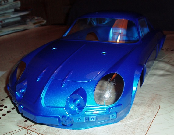

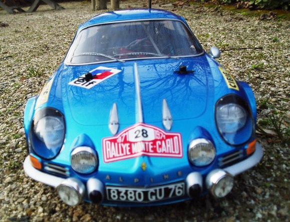

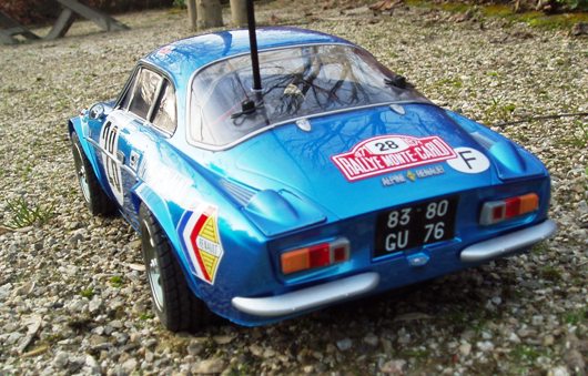

De body

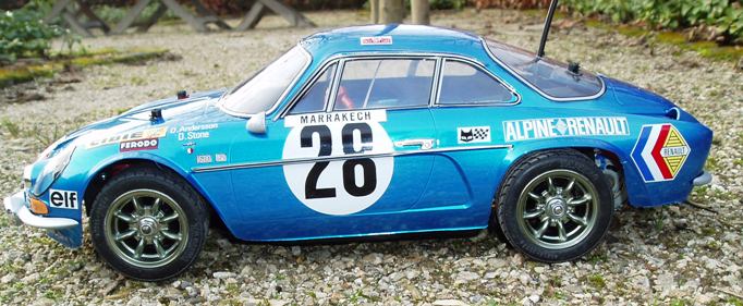

Eindelijk tijd om de foto's van de Alpine te uploaden.:p
full

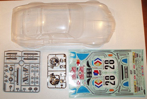

De body met de onderdelen en het stickvel voor nog vele vele uren knip en plak werk.
full
Geen raam stickers, maar een eenvoudig afdrukje van de zelf te maken afplakstickers.
full

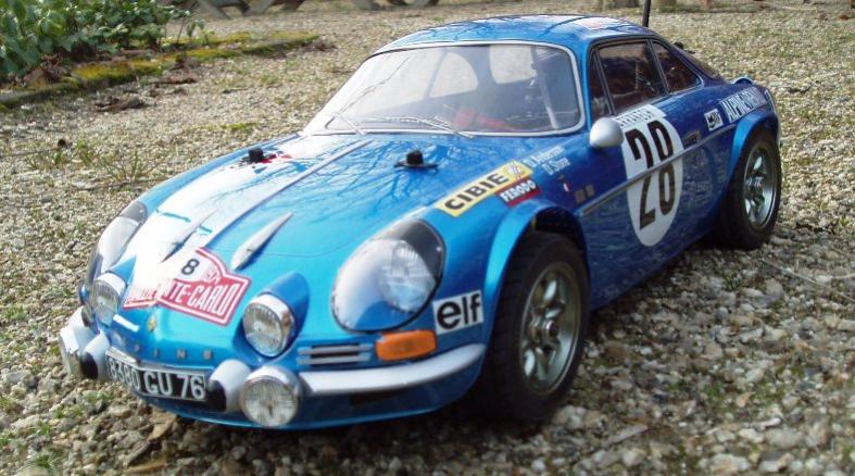

De body net gespoten met faskolor Faspearl Bleu. Dit geeft een mooie fijne metalic achtige structuur, die er dicht in buurt komt van de metalic blauwe kleur op het sticker vel.
Het bestickeren koste bijna net zoveel tijd als het bouwen van het chassis. Wat een kl.. werk, maar wel met een fraai eind resultaat , vind ik:cool:
full
full
full
full
full

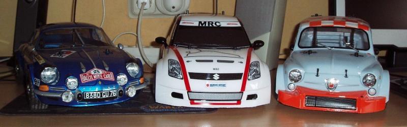

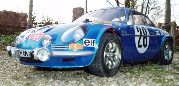

Tot slot nog even op de foto met 2 andere recent gebouwde auto's In het midden de Suzuki Swift voor de 6 uurs race bij MACH
full
